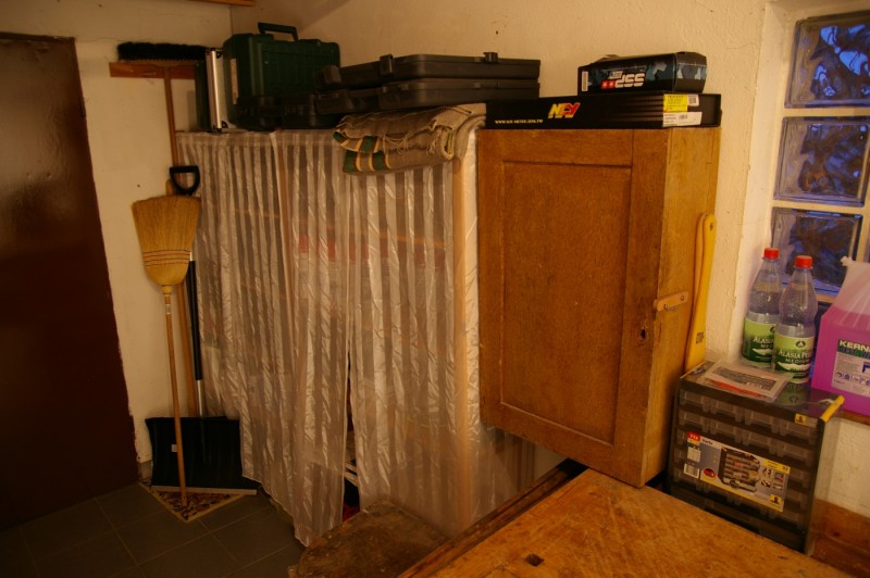

WerkstattAuf der anderen Seite der Werkstatt habe ich mir 2 Regale hingestellt mit meinem Werkzeug. Davor habe ich Gardinen gehängt, damit nicht alles verstaubt.

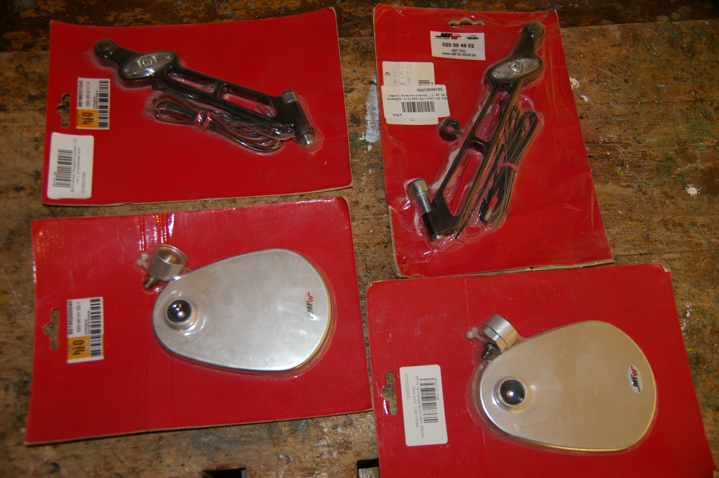

SeitenspiegelDie Seitenspiegel asphärisch mit 150mm langen Auslegern. Gabs „günstig“ bei Polo im Angebot. Leider nur in Silber, also muss da noch Lack drauf.

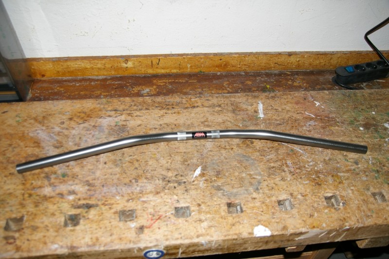

LenkerDer 820mm breite Streetbar Lenker von ABM mit sehr wenig Versatz nach hinten. Die Riser fehlen noch.

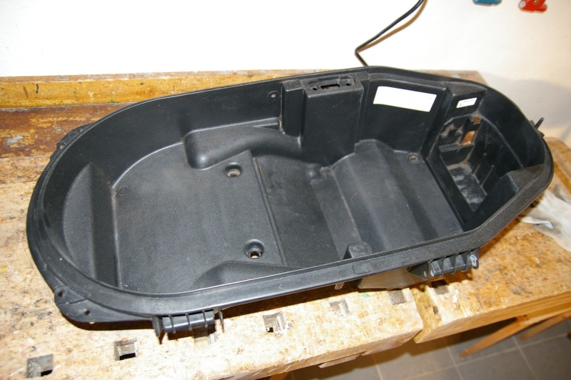

HelmboxEine gebrauchte Helmbox aus den USA.

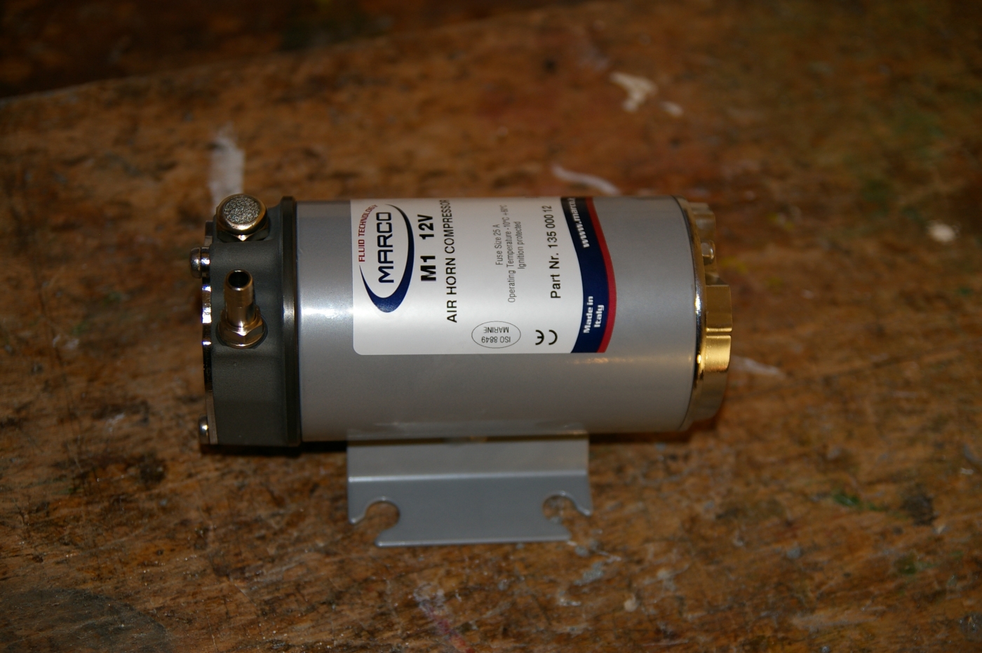

KompressorEin neuer Kompressor für mein Drucklufthorn von MARCO. Eigentlich sind die Dinger für Boote gedacht.
