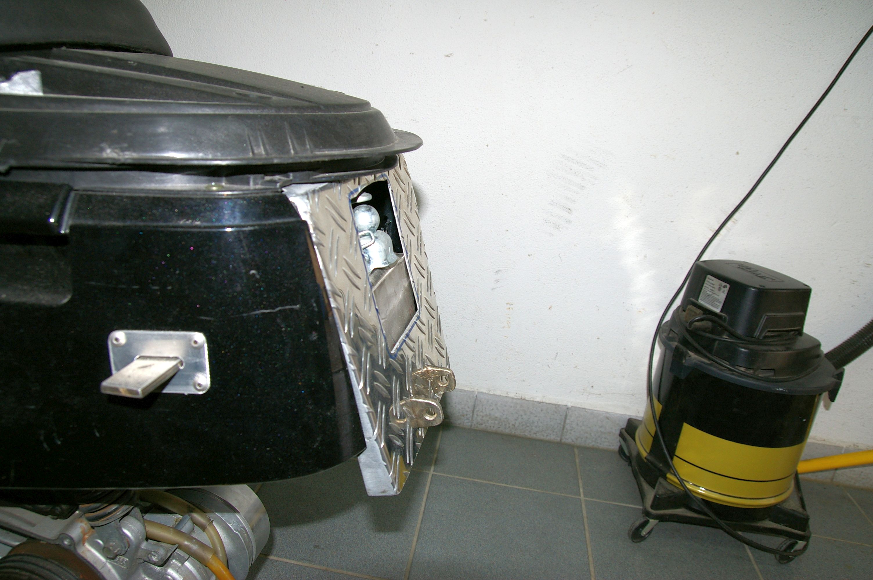

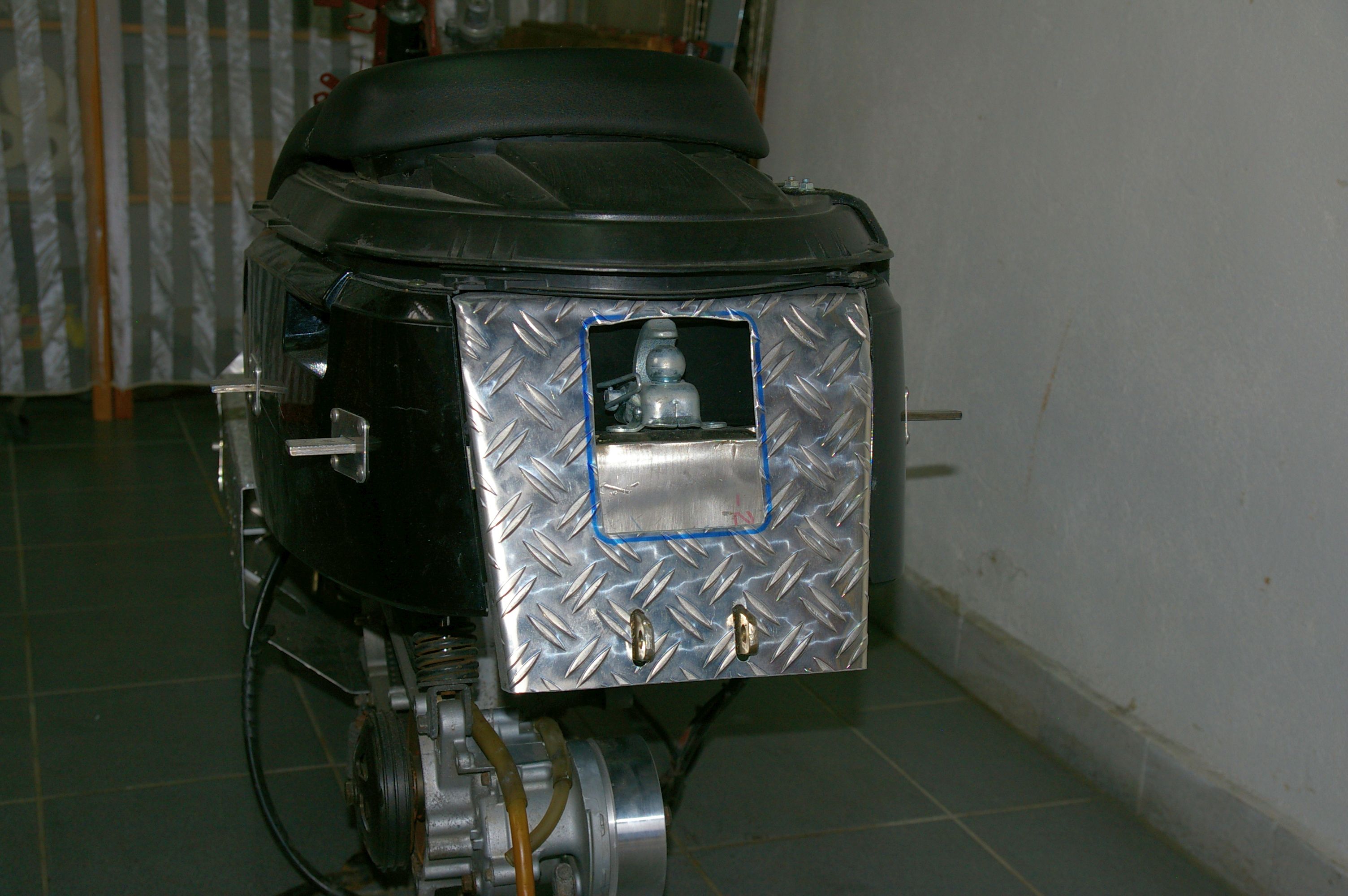

Nachdem das Heck fast fertig aussah, habe ich mich hinreißen lassen. Die Fußrasten und das Trittbrett sind liegen geblieben. Dafür habe ich am Heck weiter gemacht. Bald ist es fertig. 🙂
Über den blau markierten Ausschnitt kommt später das Kennzeichen. Die Halteösen für den PAV40 sind hindurchgeführt, sodass ich den Anhänger sofort anhängen kann. Will ich die Kugelkopfkupplung benutzen muss ich vorher das Kennzeichen entfernen. Das ist rechtlich nicht erlaubt, aber ob ich die Kugelkopfkupplung wirklich oft benutze ist fraglich.
Es fehlen noch die Auschnitte für die Rückleuchten, die Halter für die Blinker und ein schöner Abschluss unten.
