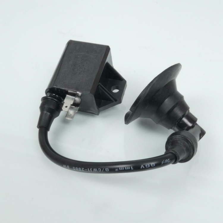

habe entdeckt das der Vorbesitzer eine falsche Zündspule bei meinem Roller eingebaut hat. Dabei hat er auch die Kabelschuhe geändert (2 gleich große).
Da die Zündspule jetzt grade leider den Geist aufgibt und ich eine neue bestellt habe (die passende) und diese nur in einer Bauform passt und verschraubt werden kann, diese jedoch einen breiten und einen etwas weniger breiten Pin hat, müsste ich wissen was von beiden der Masse Anschluß ist, möchte die ungerne falsch rum anschließen, was bei einem Kabelbaum Masse ist, bekomme ich über den Schaltplan raus, aber auf der Zündspule ist nicht beschriftet?
Danke für Hilfe!

Für die Funktion ist es egal wie rum du es anschließt, denn die Erregerspule liefert Wechselstrom. Korrekterweise ist der breitere Anschluss aber die Spulenleitung (+/Phase) Klemme 1.

super, danke dir, das werde ich genauso anschließen!
