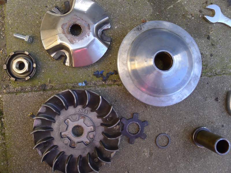

Nächste Maßnahme Variokasten aufreißen! Da bot sich dann jenes Bild:

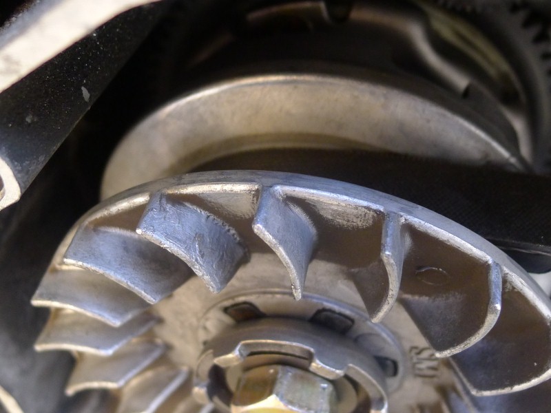

Das ist aber mal echt die Falsche Position für den Riemen bei stehendem Motor, isn't it?

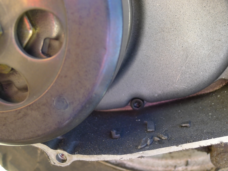

Und wo kommen diese Plastebröckchen.... Wo ist denn da Plaste verbaut?
Juhu Vario rausreißen!
Da muss irgendwann mal die Gleitstück fressende Rostmaus... und verdammt ist das ein Drosselring auf der Hülse? Und gehe ich recht in der Annahme das das da der Starterfreilauf ist?
und sieht das noch OK aus?

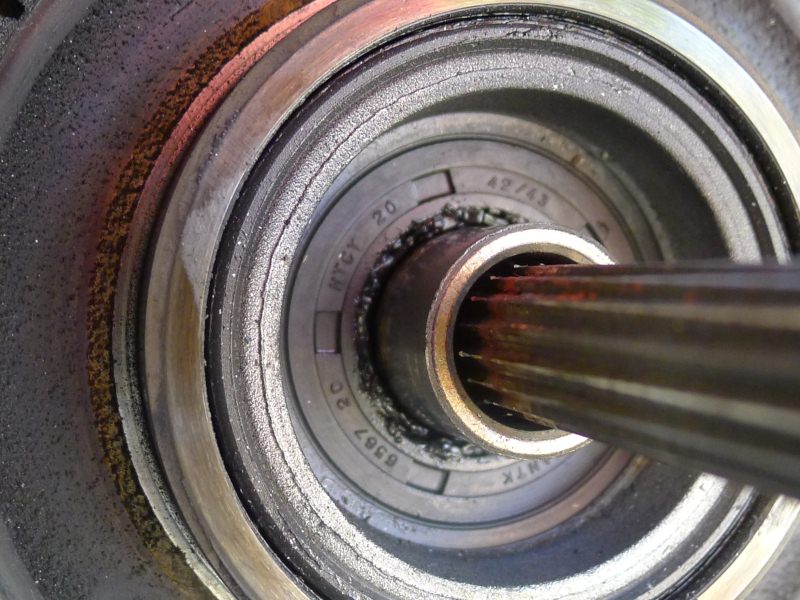

Und wie gehts dahinter weiter?

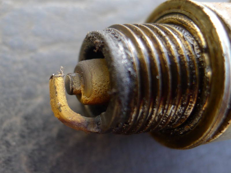

Auf alle Fälle muss ich beim Vergaser bei, weil Gelb hatte ich bisher noch nie.
Wurbelkellenhauptlager, der SiRi hats hinter sich dem Bild nach. Zieh die Distanzbuchse noch runter, dann bohr ein kleines Loch in den SiRi und dreh ne Blechschraube rein. Die drückt den SiRi dann zuverlässig vom Lager weg und du kannst den neuen (eingeölt !) mit einem passenden Rohrstück reinkloppen. Gleiches Spielchen dann sicherheitshalber auch auf der Zündungsseite.
Die Zündkerze sieht aus, als hätte da irgen dein Held Bleiersatzstoff in den Tank gekippt. Das Zeug hinterlässt gelbe Ablagerungen. Evtl. hat ja auch jemand dem Teil mit einer Schrotflinte den Gnadenschuss gegeben, aber die Flinte nicht gefunden und darum das Schrot(t) einfach in den Tank gekippt. kugeln
rüschtüsch

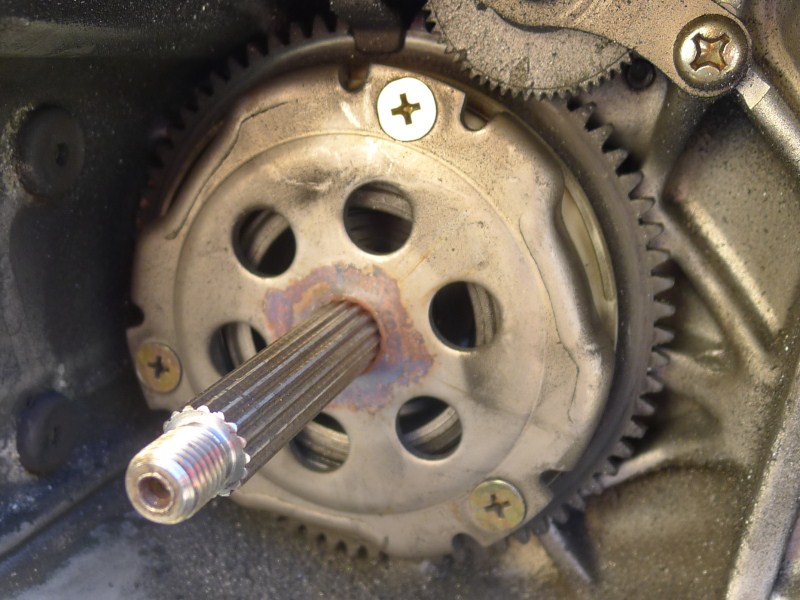

tust du

9. März 2015 - 19:57
Ach mistikack... aber wenns sein muss musses sein sein.
Wir haben ne Shell Tanke hier in der nähe. Ich weiß nicht ob das immer noch so ist aber vor etwa 15 Jahren haben die die Jauche Standard mäßig in ihren Spritt geschüttet. Da musste ich dann für meinen Fiasko keins extra dosieren.
Naja, das ist ne recht überschaubare Baustelle und auch nicht teuer. Denk dran: auf der Zündungsseite brauchst du nen Polradabzieher!
Beim Rex wurden verschiedene Polräder eingebaut, daher VOR der Bestellung mal freilegen und das Innengewinde messen (Durchmesser, Steigung war immer gleich).

Also, Luftfilter gereinigt der Schlauch um Vergaser ist tatswahrhaftig steinhart. Mit nem Heißluftföhn aber zur Mitarbeit zu überreden. Dat Jummi wird wieder weich bei Wärme.
Neuen Pott drangewürfelt.
Neue Vario verbaut weil sich bei der alten die gegen Platte wegen der verreckten Gleitstücke in die Vario gearbeitet hatte und die auch mit neuen Gleitstücken nicht verschaltet hat.
