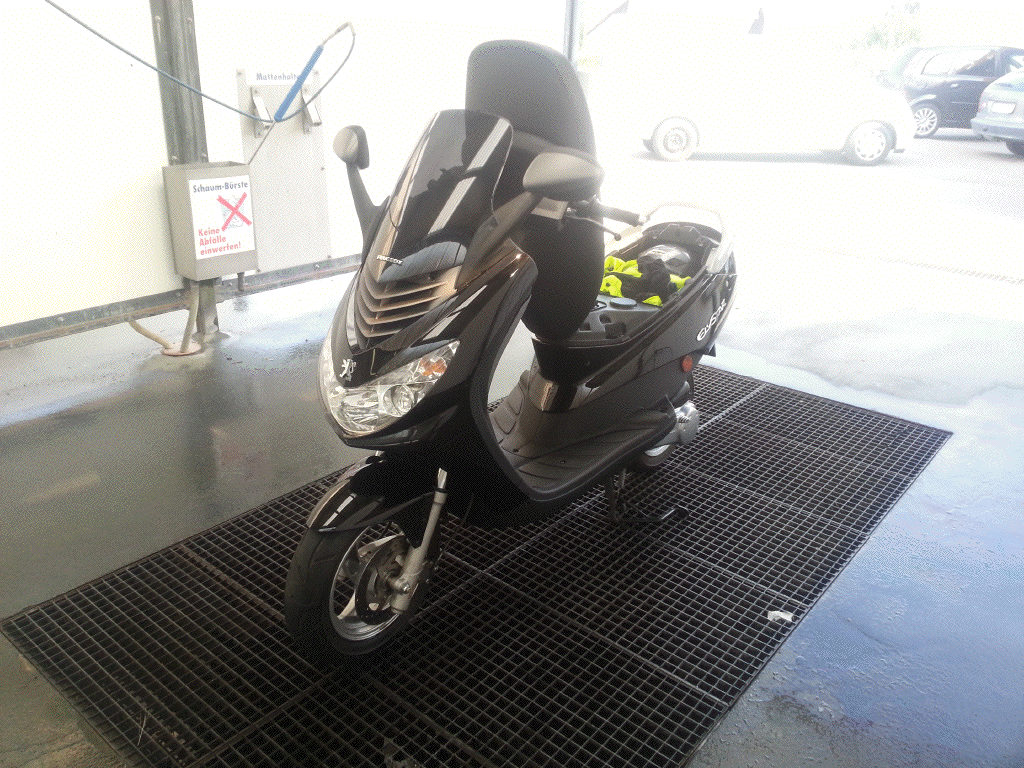

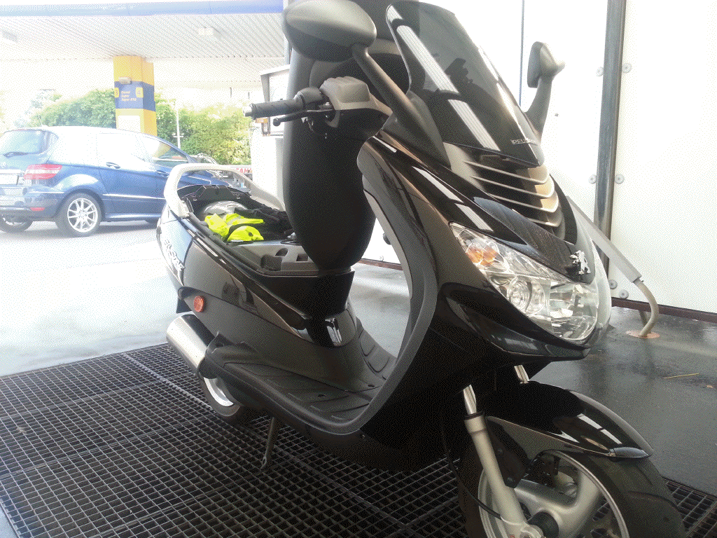

So jetzt komme ich gerade von der Tanke habe nach dem ganzen Regen mal meinen Roller wieder von den ganzen Wasserflecken befreit, weil ich bedenken hatte dass die Flecken auf der Sitzbank sich verewigen könnten...
Nun ist er wieder wie neu... Aber unglaublich wie viel Macken auf dem Lack man so beim Putzen findet :(
20130709_174658.gifImage Enlarger20130709_174709.gifImage Enlarger
Was nehmt ihr eig. für MIttel für den Lack?
