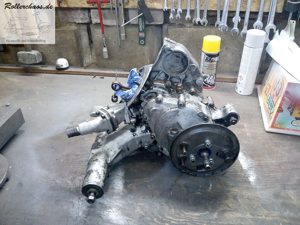

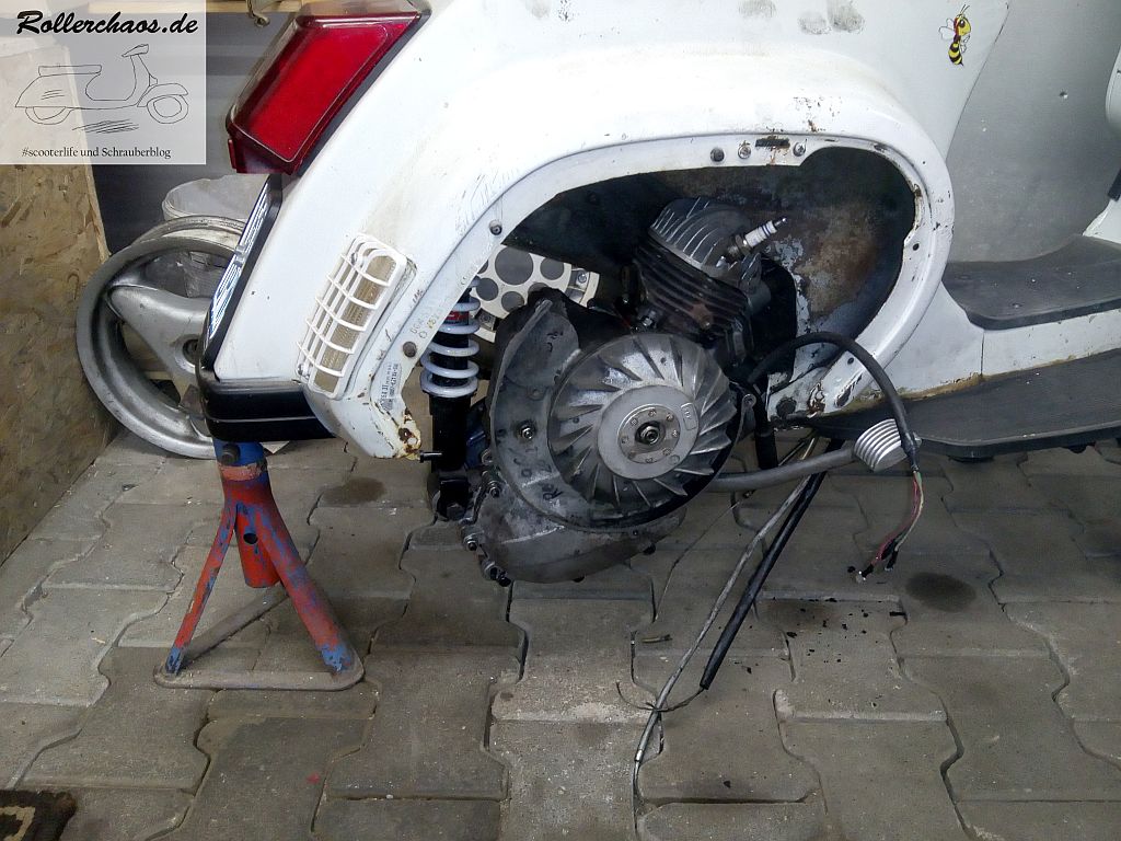

Der Motor meiner PK50 war nämlich, endlich, zurück im Motorenbauer. Blogleser mit gutem Gedächtnis erinnern sich vielleicht noch daran, dass ich vor gut zwei Jahren einen ziemlich hässlichen Lagerschaden an der Karre hatte. Das Kurbelwellenlager auf der Zündungsseite hatte sich gefressen und zerlegt. Eigentlich wäre nach der Aktion ein neuer Motorblock fällig gewesen, aber ich wollte den Originalmotor unbedingt retten. Mit frisch geschweißtem Lagersitz und neuen Innereien ist der Motor jetzt wieder da.

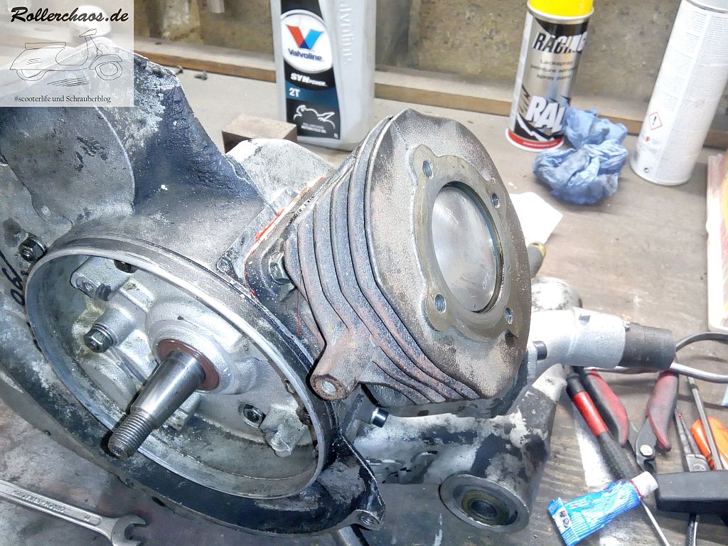

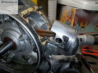

Ein paar Anbauteile fehlten noch. So mussten Kolben und Zylinder zurück an ihre alte Wirkungsstätte und die Zündung montiert werden.
Natürlich sind, wie das bei solchen Dingen eben ist, einige Kleinteile in der Zwischenzeit verschollen. Aber immerhin war alles da, was ich brauchte um den Motor in den Roller hängen zu können.

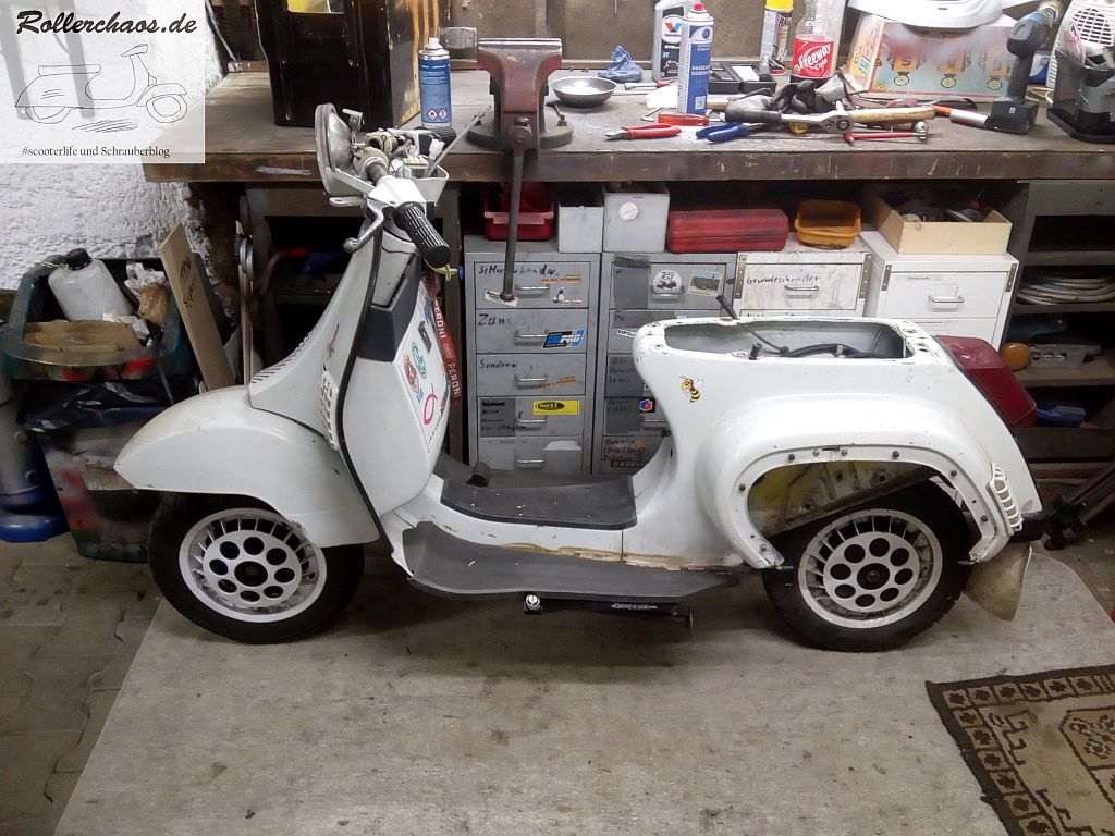

Ein Bild meiner PK mit Motor gab es zuletzt vor dem Umzug in die neue Werkstatt. Aber was solls, ich freue mich, dass der Roller endlich wieder zusammen wächst.
Bis zu einem fahrbereiten Roller ist von hier aus aber noch viel zu tun. So braucht es zum Beispiel alle Bowdenzüge neu. Aber ein erster Probestart des Motors musste dann doch sein.
Hier nix Video, gugst du Blog --> https://rollerchaos......wahrt.html
Grundsätzlich funktioniert das Teil also. Sollte ich den Vergaser finden, gibt es demnächst noch ein ordentliches Video mit laufendem Motor. Dann auch mit Auspuff, diesen habe ich zwar nicht verlegt, aber keine Dichtungen dafür.

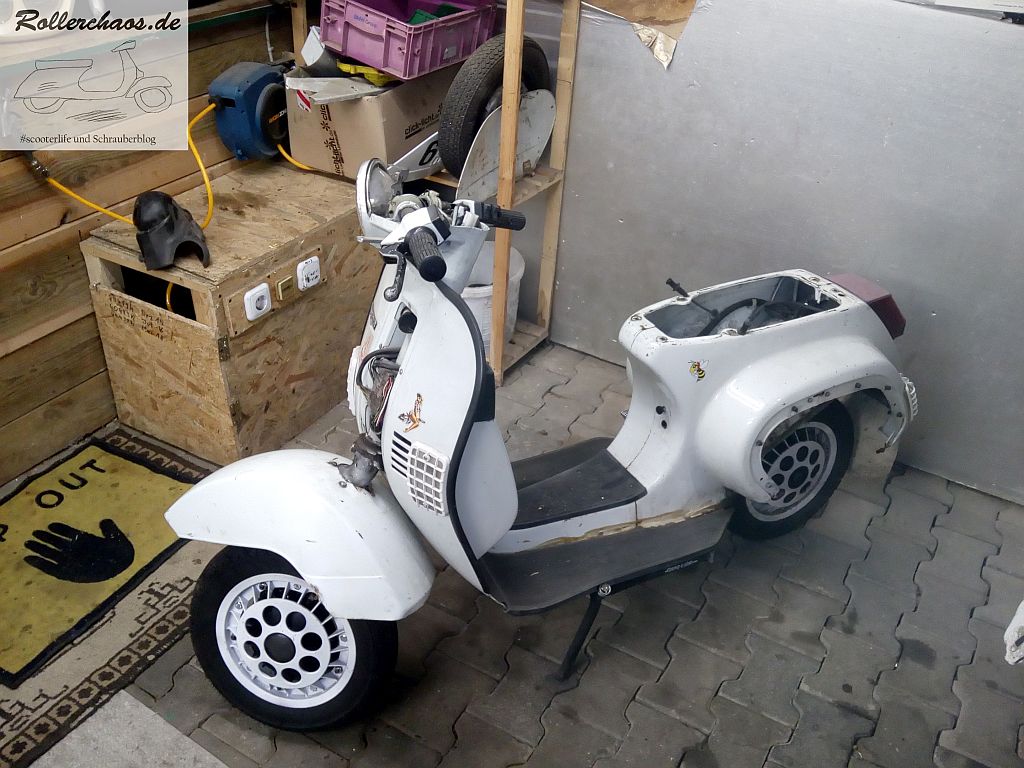

Immerhin, es sieht schon wieder sehr nach Roller aus. Eine Tatsache, die mit einem großen Motivationsschub verbunden ist. Bis zum nächsten Schraubereinsatz an der PK muss ich noch den Vergaser suchen und einige Kleinteile besorgen.

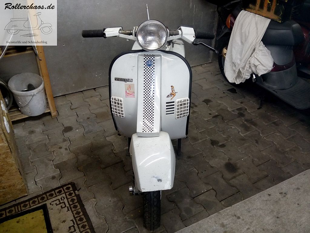

Zu den noch ausstehenden Arbeiten zählte nämlich unter anderem, den Kotflügel gerade zu richten. Keine ganze einfache Aufgabe, denn der Kotflügel ist verbogen. Der Roller hat im Laufe seines Lebens schon mehrfach einen auf die Nase bekommen, was sich hier deutlich zeigt.
Gerader als so wird das  Teil nicht mehr und auch das, nur um den Preis einer nicht fluchtenden seitlichen Befestigungsschraube. Hier muss ich mir noch eine Lösung ausdenken, denn ich will den Kotflügel auf keinen Fall erneuern. Er ist aber auch zu krumm, um ihn ohne Lackschaden richten zu können. Ein relativ häufiges Problem bei PKs.

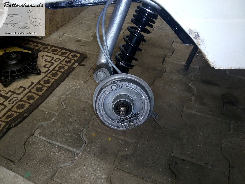

Wichtiger war letztlich aber, die Vorderradbremse zu montieren und anzuschließen. Die Neuteile dafür hatte ich alle schon bereit liegen.
So langsam wird es, vorne ist, abgesehen von der Kotflügelbefestigung, alles fertig. Die Kaskade bleibt aber noch ab, denn die neuen Bowdenzüge nach hinten sind so leichter zu ziehen. Wenn sie denn schon da wären.

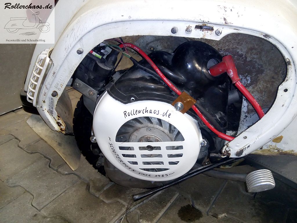

"Geschmacklich grenzwertige Außeneiter der Rollerwelt", so lässt sich das Sammelgebiet überschreiben 😉 Die PK hat aber einen ganz besonderen Ehrenplatz, denn sie ist von allen am längsten dabei. Darum gabs heute nebenbei auch noch etwas Farbe und Schrift für die LüRa-Abdeckung.

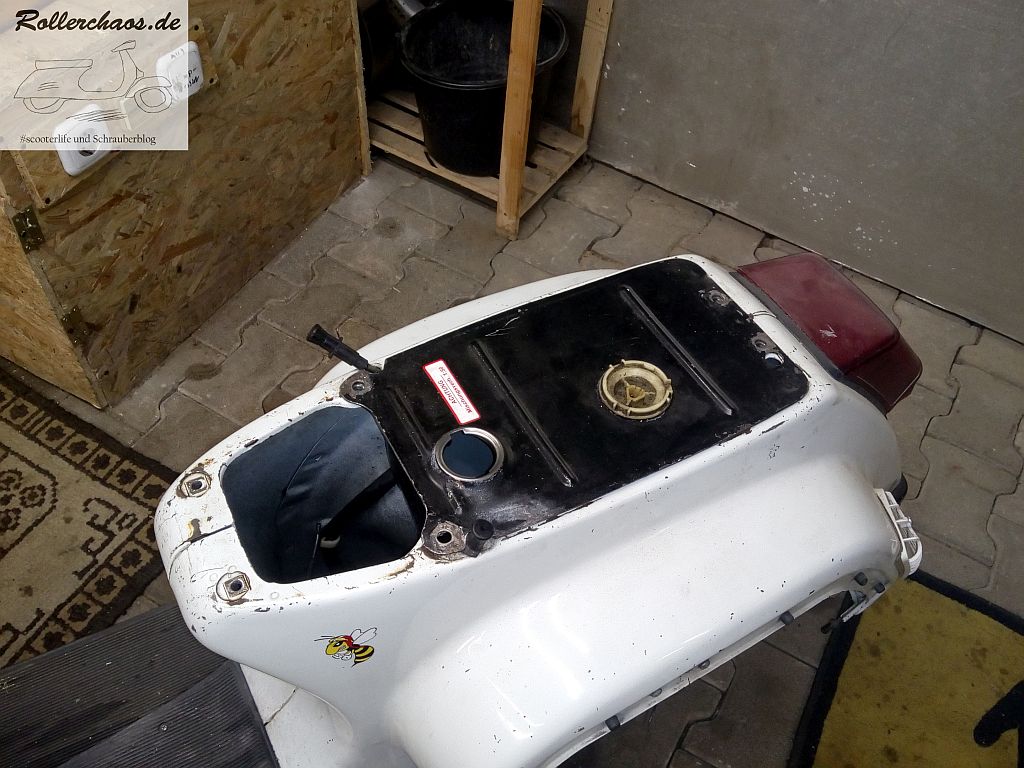

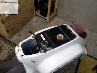

Anschließend zog auch der Tank provisorisch wieder in den Roller ein.

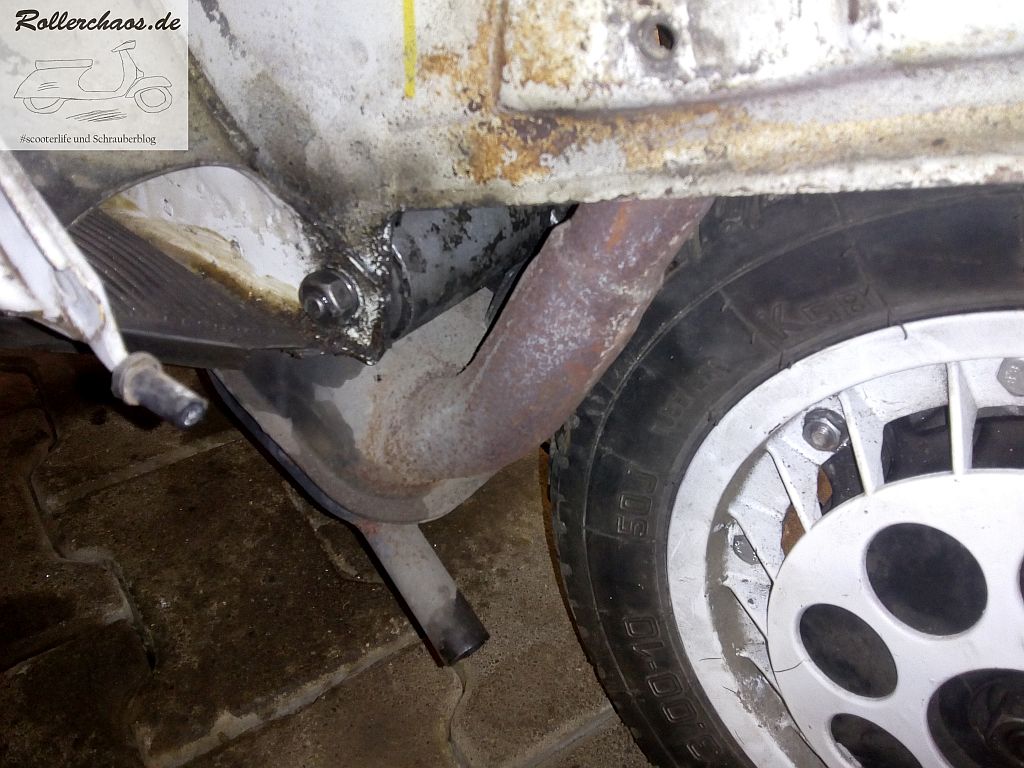

Was dann noch fehlte waren der Auspuff ...
... und die Motorverkleidungen. So gerüstet war es möglich, den Roller einmal sinvoll laufen zu lassen und alles zu testen.
hier fehlt mal wieder ein Video:
Der Leerlauf schwankt noch etwas, was wohl an der Zündungseinstellung liegen dürfte. Ansonsten passt es soweit. Allerdings bin ich jetzt an dem Punkt, an dem ich Teile bestellen muss. Darum ging es von hier aus erstmal nicht weiter. Nächster Schritt sind neue Bowdenzüge und einige Kleinteile, dann sollte es auch möglich sein, den Roller zu fahren.
