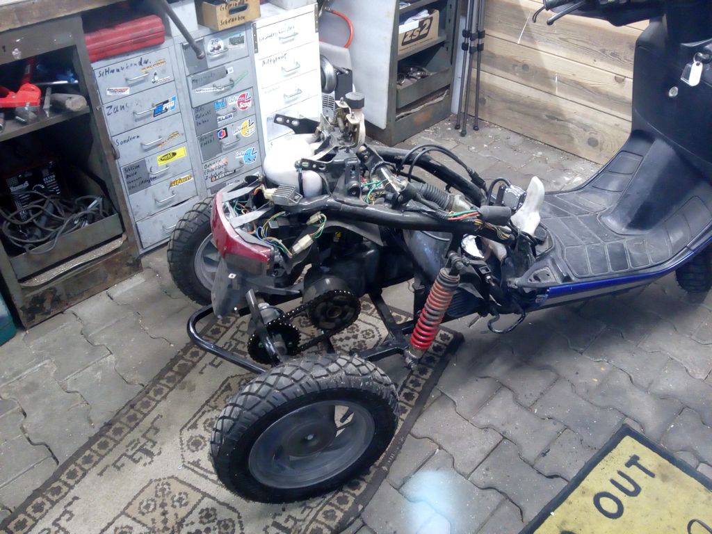

Eine der Ideen die nun umgesetzt werden sollten, war der Einbau eines neuen Auspuffs. Die riesige Heckschürze macht das beim R7 nicht gerade einfacher, darum kam das ganze Zeug erstmal runter.

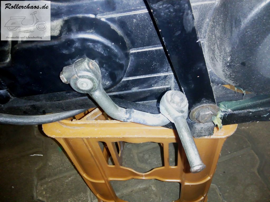

Der R7 hat anders als die jüngeren Umbauten ein zweites Federbein und einen weitreichend verstrebten Hilfsrahmen. Was den Einbau eines Zubehörauspuffes leider nicht einfacher macht.

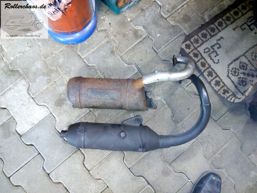

Mit den üblichen Verdächtigen, wie dem Sito, ist es wohl völlig unmöglich. Bauform und Krümmerverlauf passen einfach nicht zur Struktur des Umbaus.
Der direkte Vergleich mit dem Originalteil macht deutlich woran es scheitert. Es wird also wohl beim Originalauspuff bleiben.

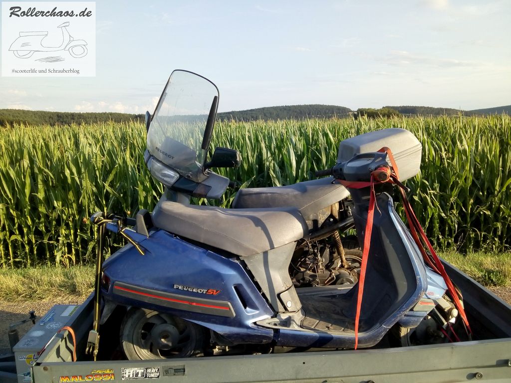

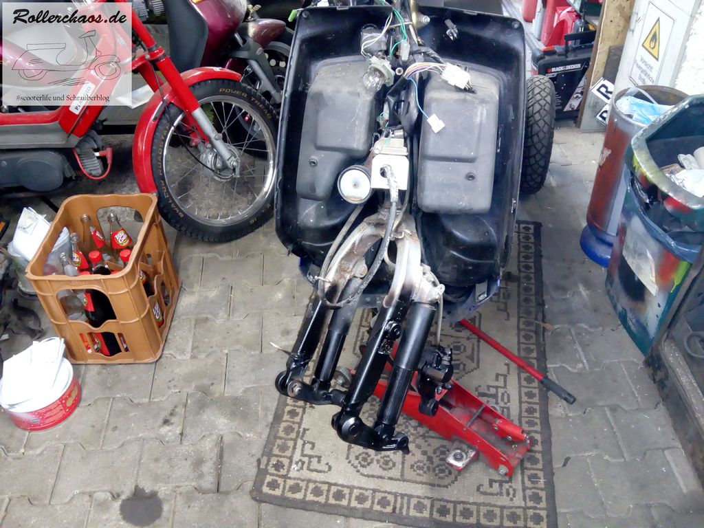

Zu den besten Dingen die man an einem glühend heißen Sommertag tun kann gehört vermutlich sich in der schattigen und kühlen Werkstatt zu verkriechen. Unter anderem auch deshalb, weil zwei frisch erworbene Schlacht-SV50 den Anhänger verstopften.

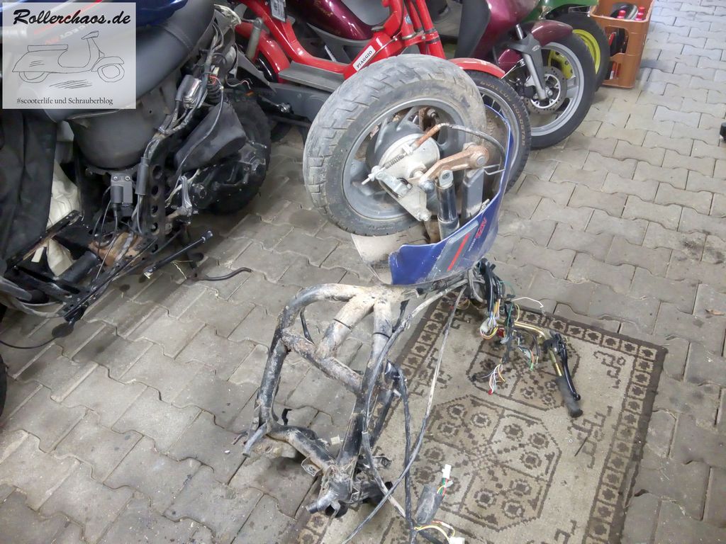

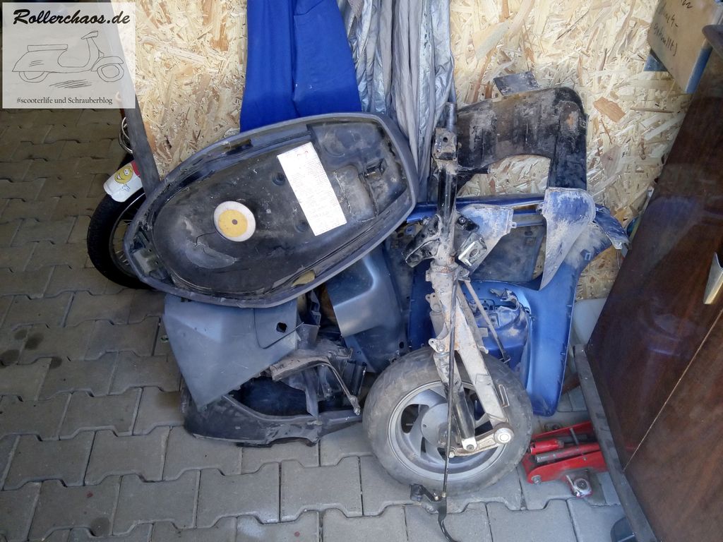

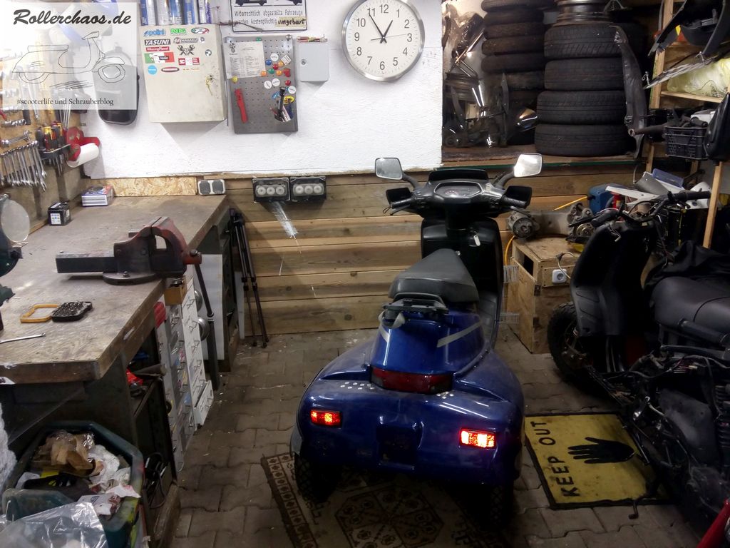

Wichtigste Aufgabe, rein aus Platzgründen, war natürlich den ersten der beiden Schlacht-SV zu rupfen. Der blaue Roller war definitiv das schlechtere Fahrzeug, denn es fehlten nicht nur viele Teile, der Motor ist auch in sehr schlechtem, deutlich verbasteltem Zustand. Darum ging es diesem Fahrzeug als erstes an den Kragen.

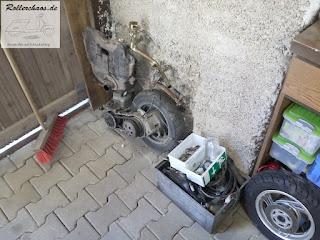

Der Rahmen, für den es keine Papiere gibt, geht in den Schrott. Der Rest ist als Ersatzteillager durchaus brauchbar. Müll waren lediglich das Handschuhfach und die Unterbodenwanne, beides ist völlig zusammen gedroschen. Aber diese Teile brauche ich ja auch nicht um den R7 zu fixen. Vor allem sehr viele, einzeln teure, Kleinteile für den Motor sind bei der Schlachtung gewonnen worden. Allein diese Teile rechtfertigen den Kauf der beiden Roller.
Positiv ist auch, dass eigentlich alles an diesem Fahrzeug in sauberem Zustand und ordentlich gangbar war. Trotz einer dicken Dreckkruste auf allen Teilen war nichts eingerostet und völlig vernudelt. Das sollte für Thums R7 auch in Zukunft die Teileversorgung etwas besser gestalten.

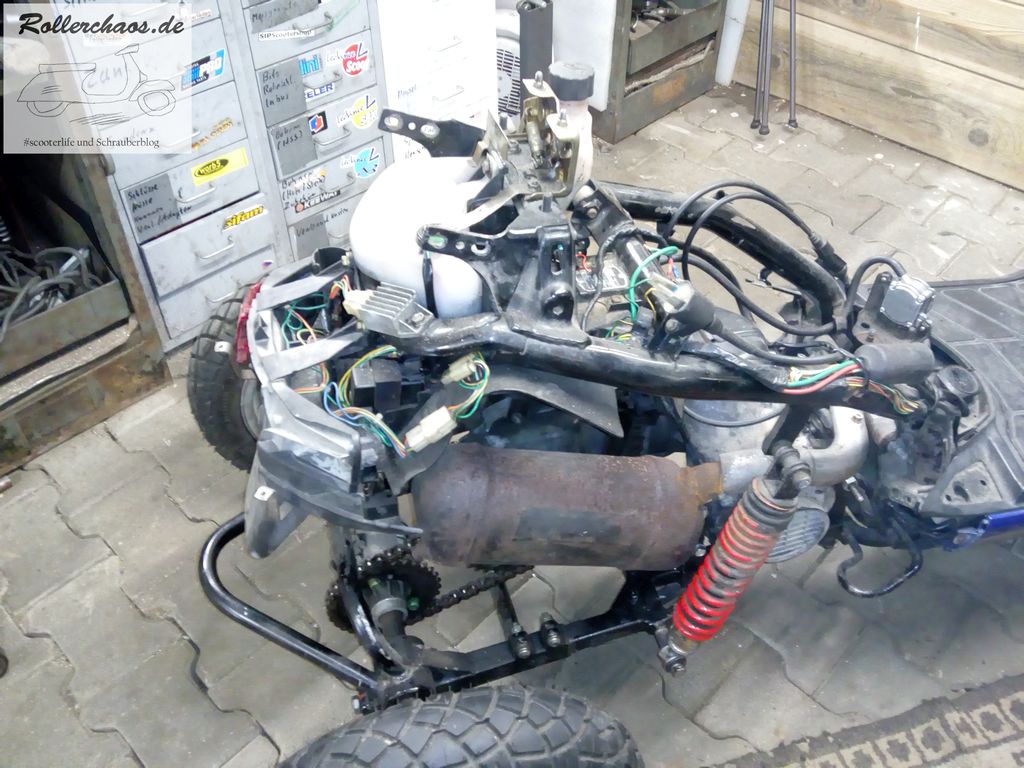

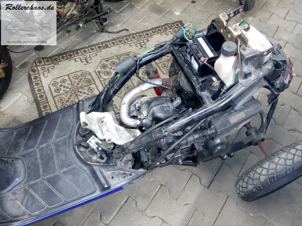

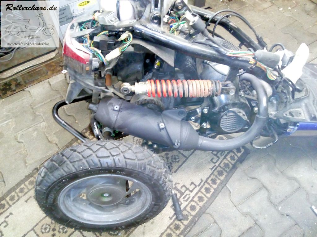

Vor Ort zog dann zunächst die Zylinderverkleidung des Schlachters in den Wulfhorst um. Eine schnell und einfach erledigte Sache, auf die dann ein ausgesprochen zäher Kampf mit dem widerborstigen Auspuff folgte. Es beschleicht mich der Verdacht, dass der Krümmer verzogen ist. Denn wirklich passen tut das nicht. Nennt mich ruhig pingelig, aber eine Brechstange ist normalerweise nicht das richtige Werkzeug, um einen Auspuff in Position zu bringen.
Mit montiertem Auspuff sprang der Roller an. Ohne den Ansaugberuhiger aber ziemlich zäh und nur dank der frisch geladenen Batterie. Immerhin läuft der Motor gut und stabil. Warmgelaufen und mit dem zwischenzeitlich montierten Luftberuhiger sprang er dann auch sofort an. Zeit eine Probefahrt zu wagen.
Soweit läuft der Roller schön, zieht kräftig an und ist angenehm leise. Zumindest dicht ist der Auspuff also, trotzdem bleiben sehr viele Fragezeichen. Vor allem, ob der Roller beim nächsten Startversuch nach längerer Standzeit anspringen wird. Der Plan ist jetzt erstmal, ihn mindestens eine Woche stehen zu lassen und es dann zu versuchen.

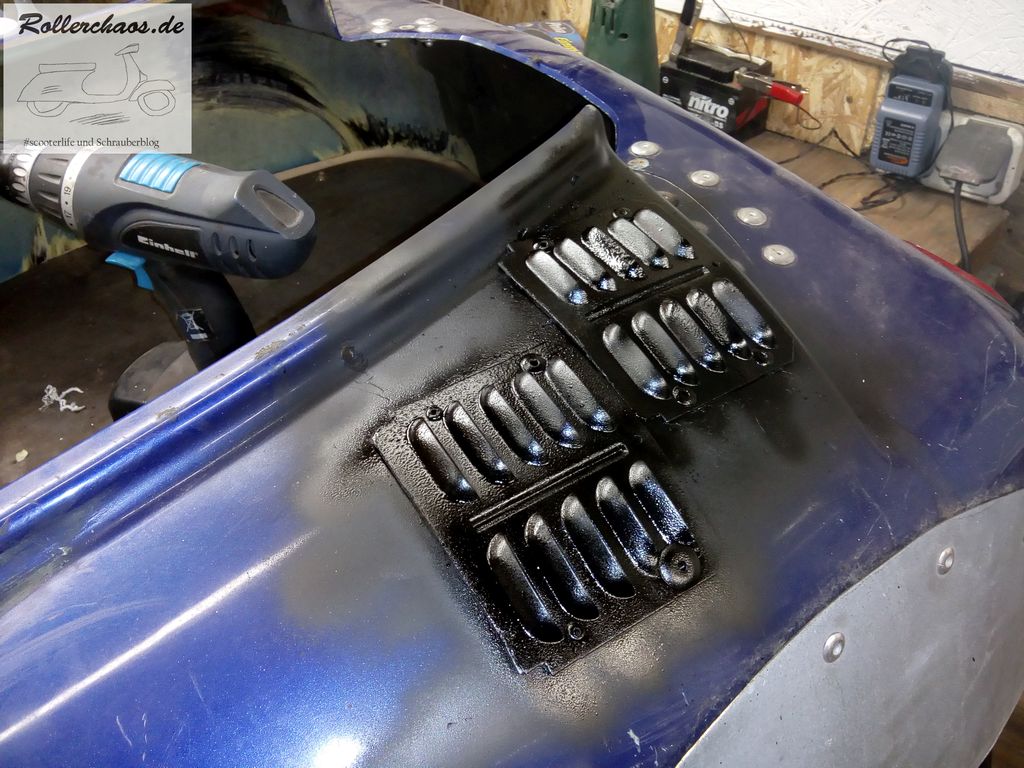

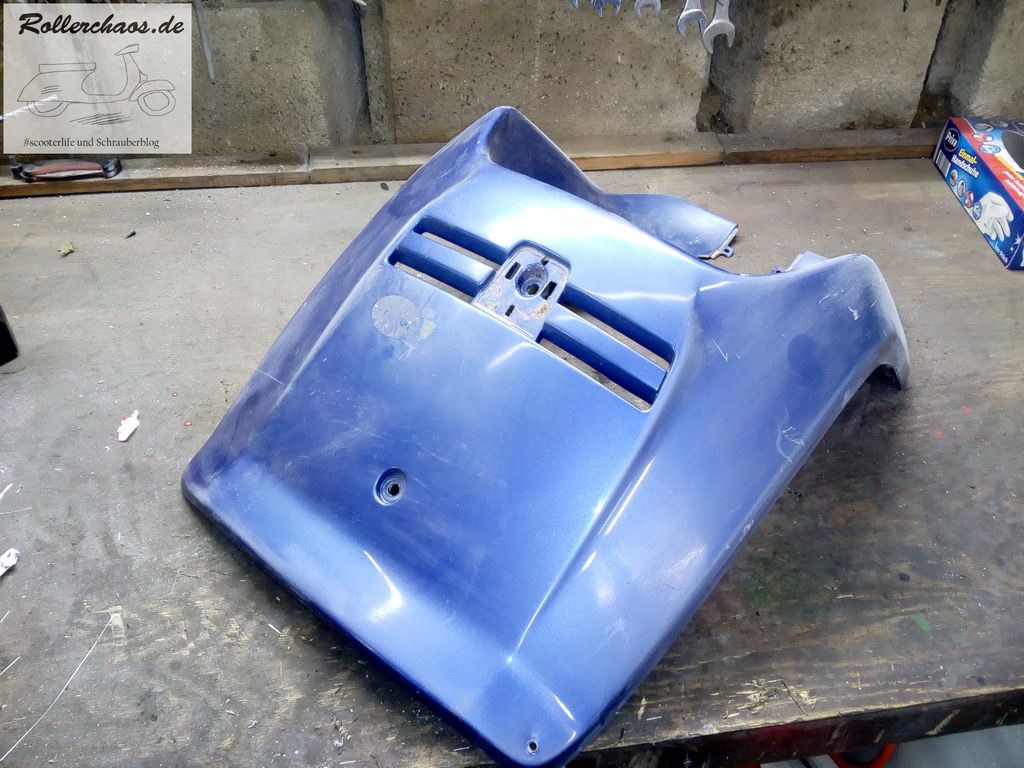

Hauptsächlich ging es jedoch um Karosseriereparaturen, vor allem an der Spezialverkleidung der Hinterräder und Stylingdetails wie die "Lufteinlässe" auf dem Heckstück.

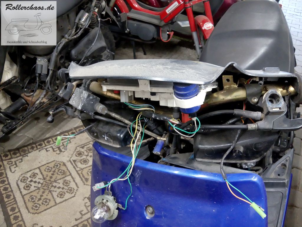

Die Frontpartie des Rollers war dann auch relativ schnell fertig, das Gesamtbild ist schon sehr stimmig, auch wenn die "Lackierung" im Blitzlicht etwas fleckig wirkt.

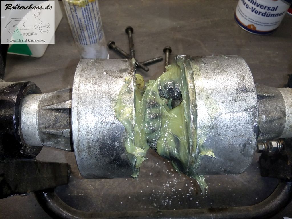

Als nächster Arbeitsschritt stand dann die Hinterachse auf dem Programm. Die Gelegenheit das Differential gründlich zu prüfen ist günstig.
Glücklicherweise war hier soweit alles in Ordnung. Allerdings war der Segering im Diff nicht mehr wirklich gut, hier kam das Neuteil wohl einem baldigen Differentialschaden zuvor. Ansonsten genügten aber eine gründliche Reinigung und eine frische Fettfüllung.

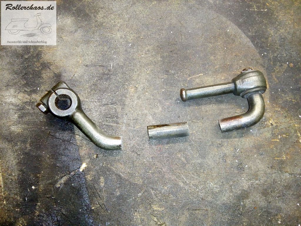

Weniger Glück hatte derweil der Kickstarterhebel des Schlachtrollers. Diesen habe ich zerschnitten. Natürlich nicht ohne guten Grund.
Der R7 hat, aufgrund der Einbausituation, eigentlich keinen Kickstarter. Der gekürzte Hebel ist hier ein erster Schritt zum Versuch einen nachzurüsten. Ob und wie das genau klappen kann wird sich zeigen sobald die Heckverkleidung wieder komplett montiert ist.

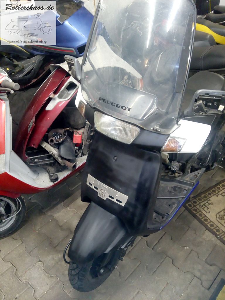

Zuletzt zog noch der Windschild des grünen Teileträgers an den Wulfhorst um. Damit ist die Frontpartie nun nahezu fertig, ein paar Stylingdetails fehlen nicht, aber die kommen demnächst.
