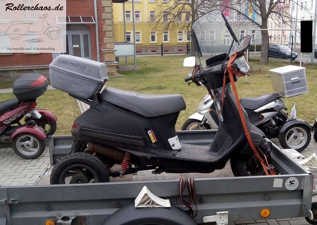

Am vergangenen Wochenende war ich mal wieder beim Thum zu Hause. Diese Besuche sind immer sehr schön und eine willkommene Auszeit, allerdings bedeuten sie auch fast immer, dass ich mir Arbeit ins Haus hole.
Diesmal war es einer von Thums Wulfhorst R7 (aka "Lieschen") der mitfahren wollte. Ich hatte dieses Exemplar erst letztes Jahr in "Behandlung", worüber es eine kleine Youtube-Serie gibt, und seitdem läuft es auch einigermaßen. Allerdings blieben einige Probleme bestehen. Unter anderem zieht das Fahrzeug nicht richtig und der Hauptscheinwerfer geht nicht. Wirklich gravierend ist allerdings, dass der Roller nur sehr unwillig anspringt.

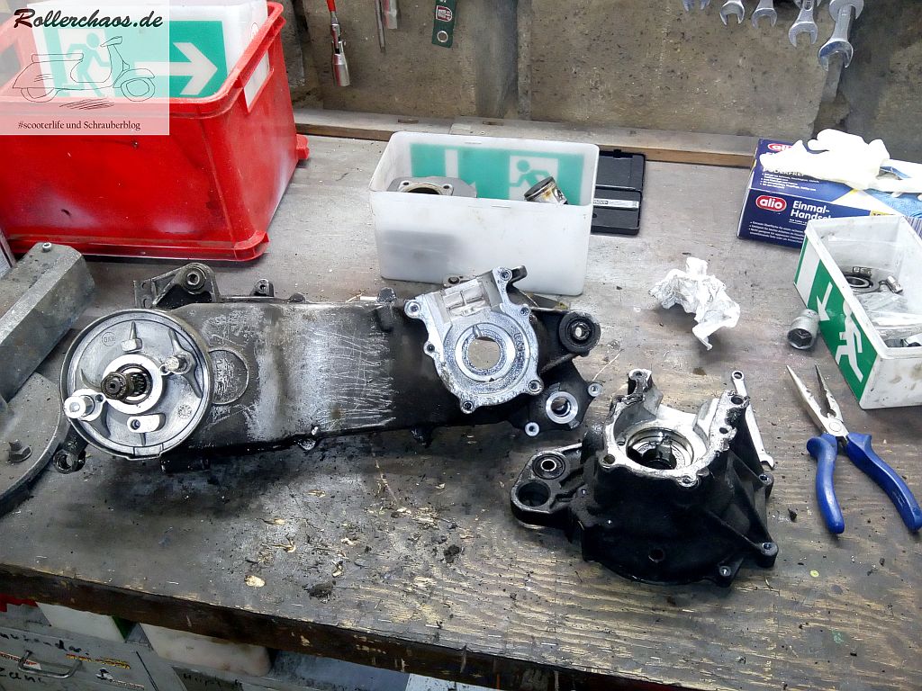

Zwischenzeitlich war Zeit der Sache etwas auf den Grund zu gehen. Als Ursache für die schlechten Fahrleisten kommen wohl am ehesten der uralte und völlig abgefahrene Antriebsriemen sowie die völlig verbrauchten Fliehgewichte in Frage.
Das ist jetzt nicht weiter spektakulär, aber es bleibt ja noch das Hauptproblem: Die Startunwilligkeit des Motors.

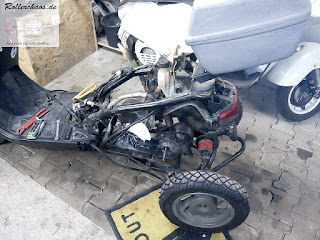

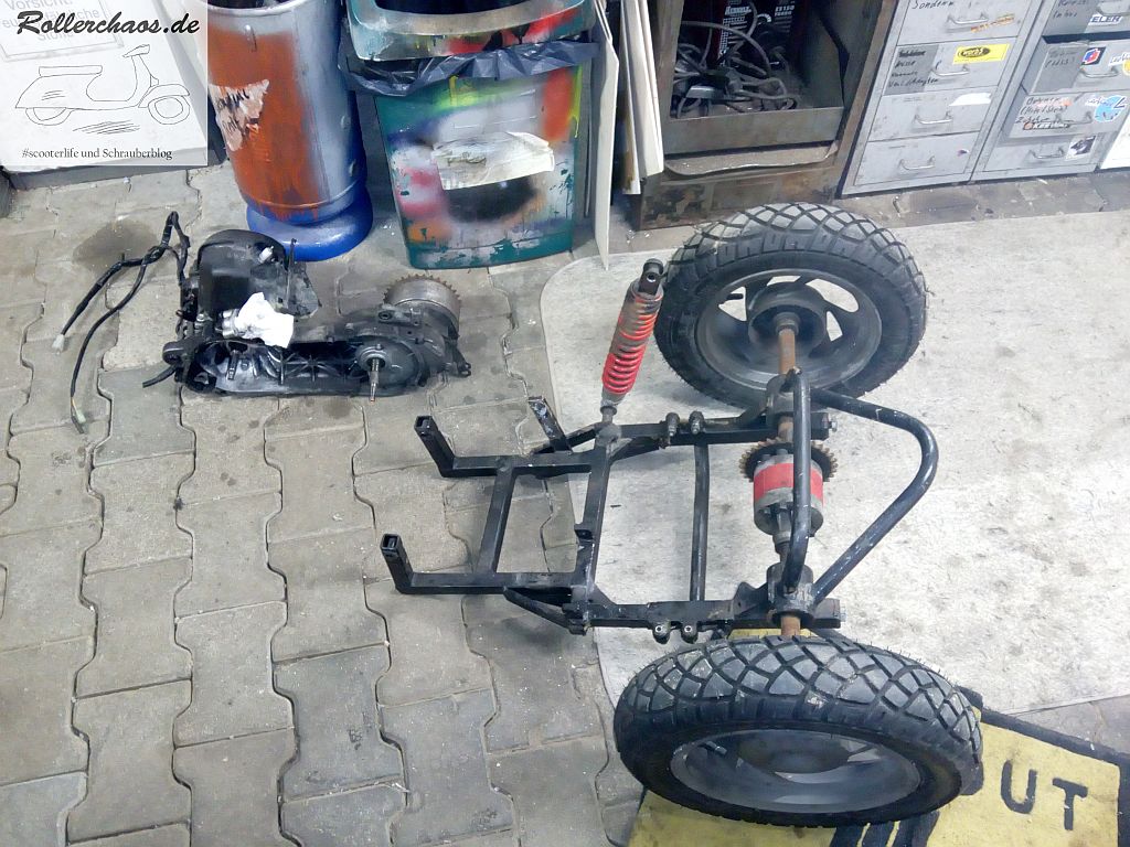

Basis des R7 ist bekanntlich der Peugeot SV50. Die spezielle Technik dieser Fahrzeuge, mit dem Tank unter dem Trittbrett, macht eine Benzinpumpe nötig. Diese ist letztlich die Achillesferse des Fahrzeugs, denn sie benötigt zuverlässige Versorgung mit Unterdruck um zu arbeiten. Im Alter ist dies nicht mehr immer gewährleistet und die Treibstoffversorgung bricht zusammen. Die einzig sinnvolle Lösung ist es dann, den Motor komplett zu zerlegen und neu abzudichten.

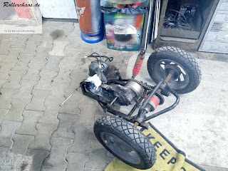

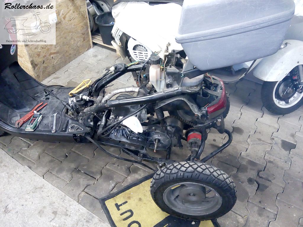

Der Ausbau des Motors ist beim Wulfhorst gegenüber dem normalen Roller erheblich aufwändiger. Denn der Motor wird zusammen mit dem Fahrschemel ausgebaut, was durch dessen Gewicht sehr schwierig ist.
Wenn dann, wie bei diesem Exemplar, durch Werkstattpfusch in der Vergangenheit, sämtliche Schrauben überdehnt und vernudelt sind, dann ist es eine ziemliche Quälerei, bis der Roller vom Fahrschemel getrennt ist.

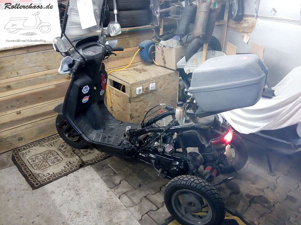

Danach kann dann der Motor abgenommen und der Fahrschemel provisorisch wieder in den Roller eingehängt werden.
Dies hat den Vorteil, dass das Fahrzeug beweglich bleibt. Immerhin eine Sache, die bei den Dreirädern einfacher ist als bei einem normalen Roller.

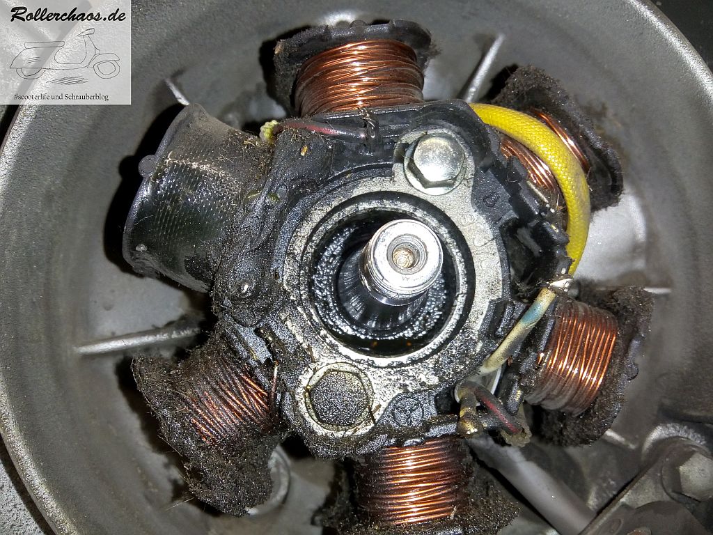

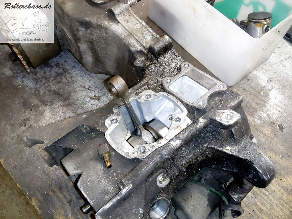

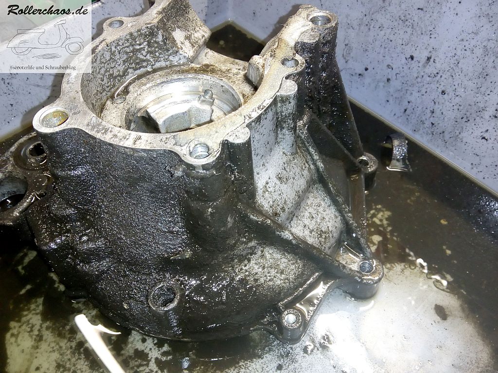

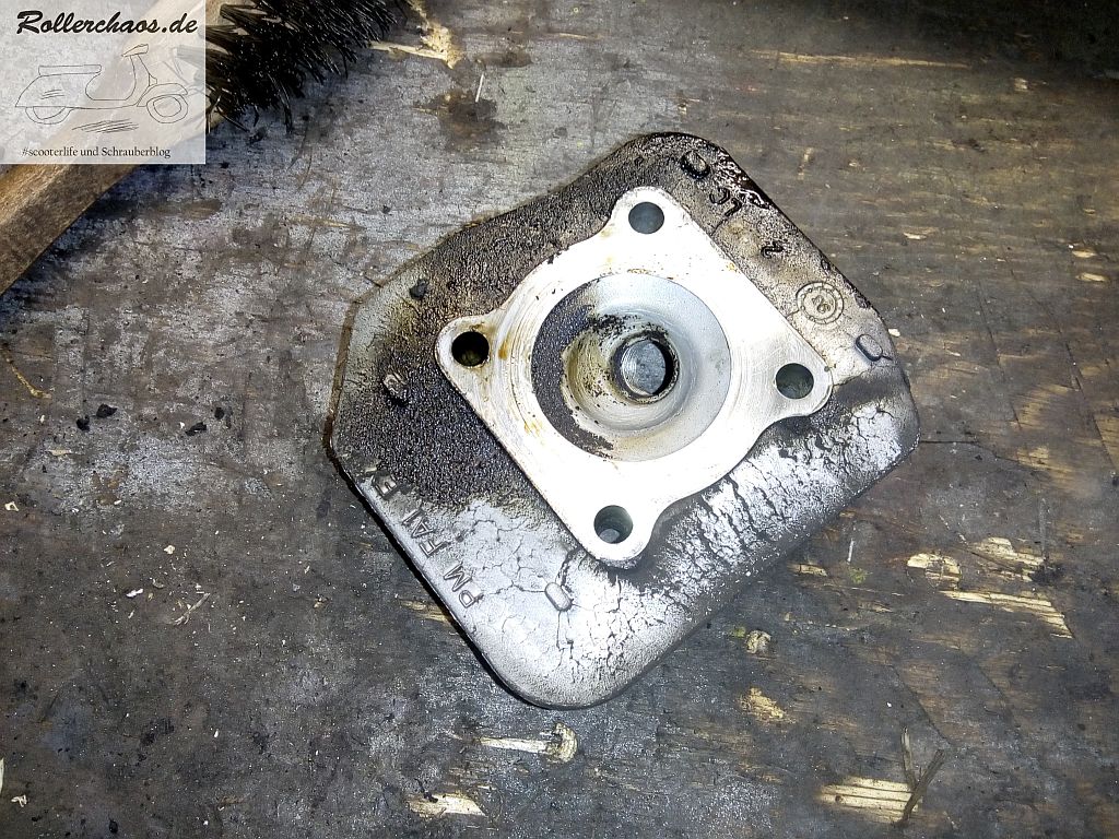

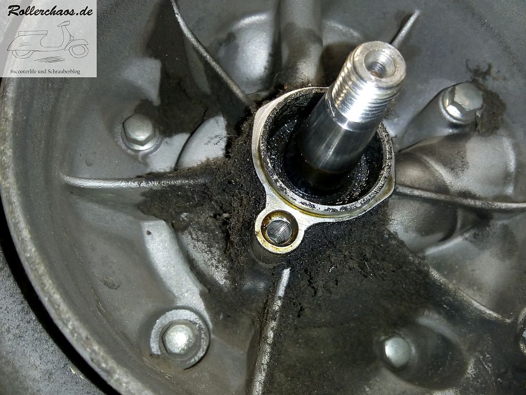

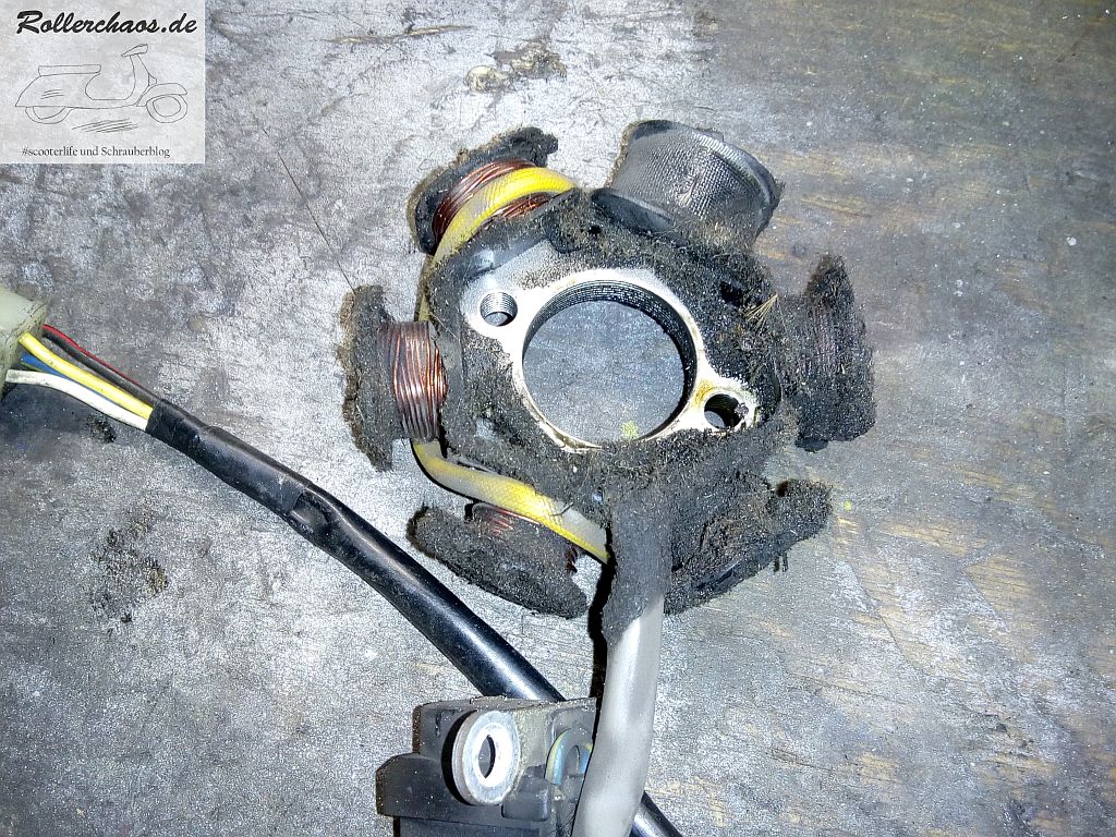

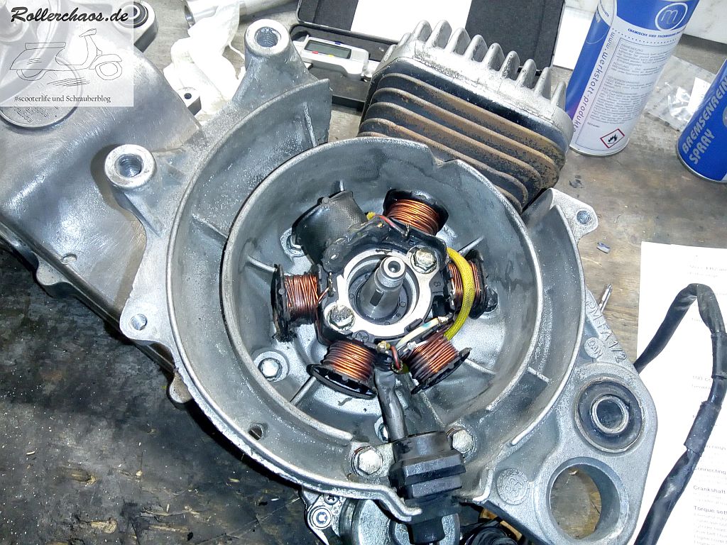

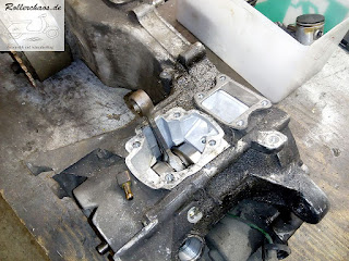

Am ausgebauten Motor ist dann eine relativ einfache Fehlersuche möglich. Erstes Problem, war der völlig undichte Wellendichtring auf der Zündungsseite.
Inwiefern dieser mit dem "Pelz" in Verbindung steht, der sich auf und hinter dem Zündanker gebildet hatte weiß ich nicht. Ich habe so etwas auch noch nie gesehen und ehrlich gesagt will ich eigentlich auch gar nicht so genau wissen, was das ist. Sonderlich gesund sieht es jedenfalls nicht aus.
Die restlichen Anbauteile des Motors hielten dann zum Glück keine weiteren Überraschungen mehr bereit. Diese Dinge waren allerdings auch noch ziemlich neu, weshalb es nicht weiter überrascht, dass sie völlig in Ordnung sind.

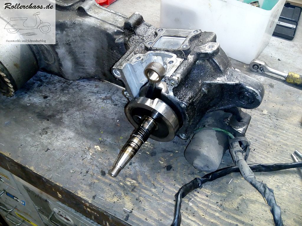

Spalten ließ sich der Motor dann auch ganz leicht, nicht zuletzt weil die Gehäuseschrauben locker waren.

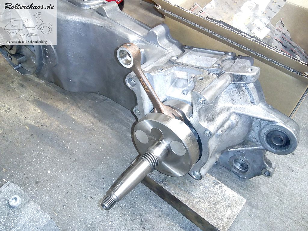

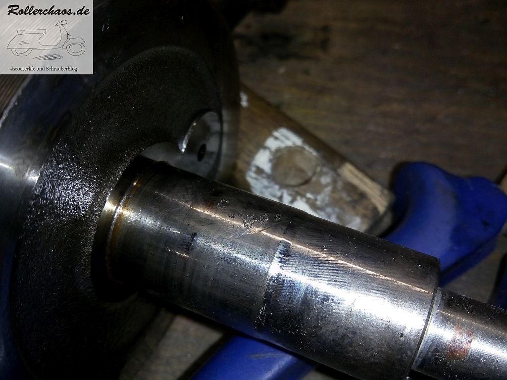

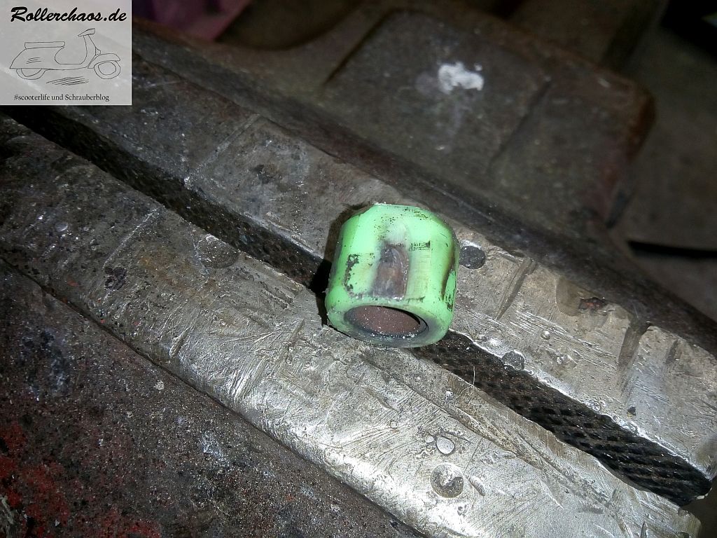

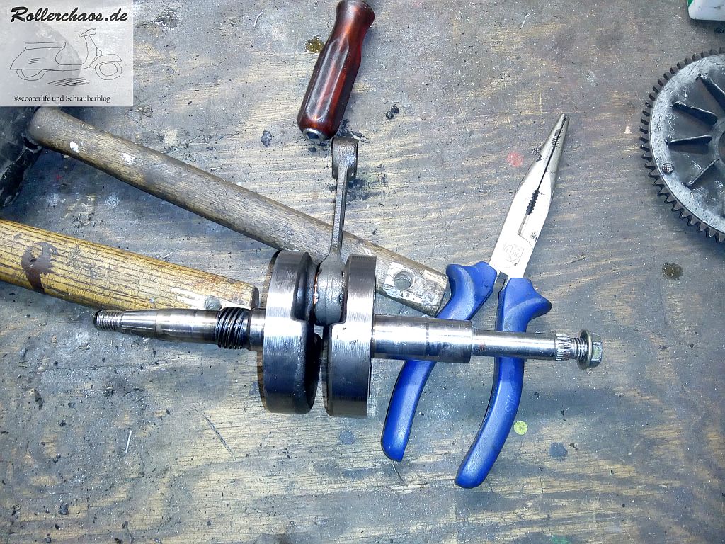

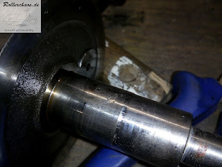

Die Kurbelwelle fiel einfach aus den Lagern, was ebenfalls nicht unbedingt für guten Zustand spricht. Die Welle selbst hat immer hin kein Spiel und scheint nicht verzogen zu sein.
Schrott ist sie aber trotzdem, denn die WeDi-Lauffläche auf der Antriebsseite ist vermackt und eingelaufen. Überhaupt erweckt der Motor den Eindruck, dass ihn in der Vergangenheit schonmal ein völliger Dilettant auseinander hatte. Die Mitteldichtung, die scheinbar aus einem Milchkarton geschnitten und mit gewaltigen Massen Dichtmasse eingeklebt war spricht jedenfalls nicht unbedingt für Profiarbeit.
Was bleibt ist die Erkenntnis, dass dieser Motor durchaus rettbar ist. Aber er braucht eine komplette Revision mit einer neuen Kurbelwelle. Was genau hier passieren wird, muss ich noch mit dem Thum absprechen. Klar ist nur, dass es sehr viel Arbeit sein wird.

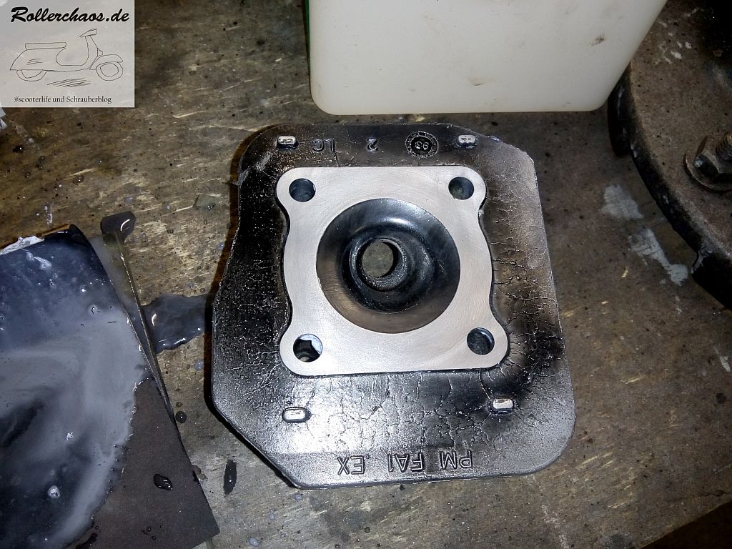

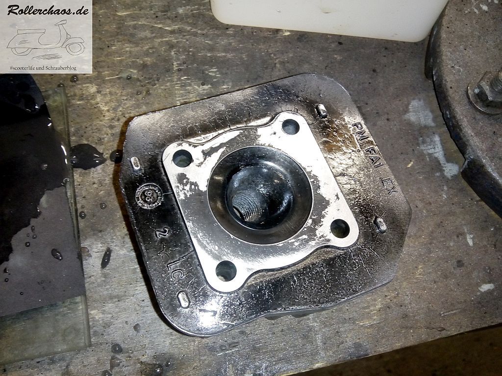

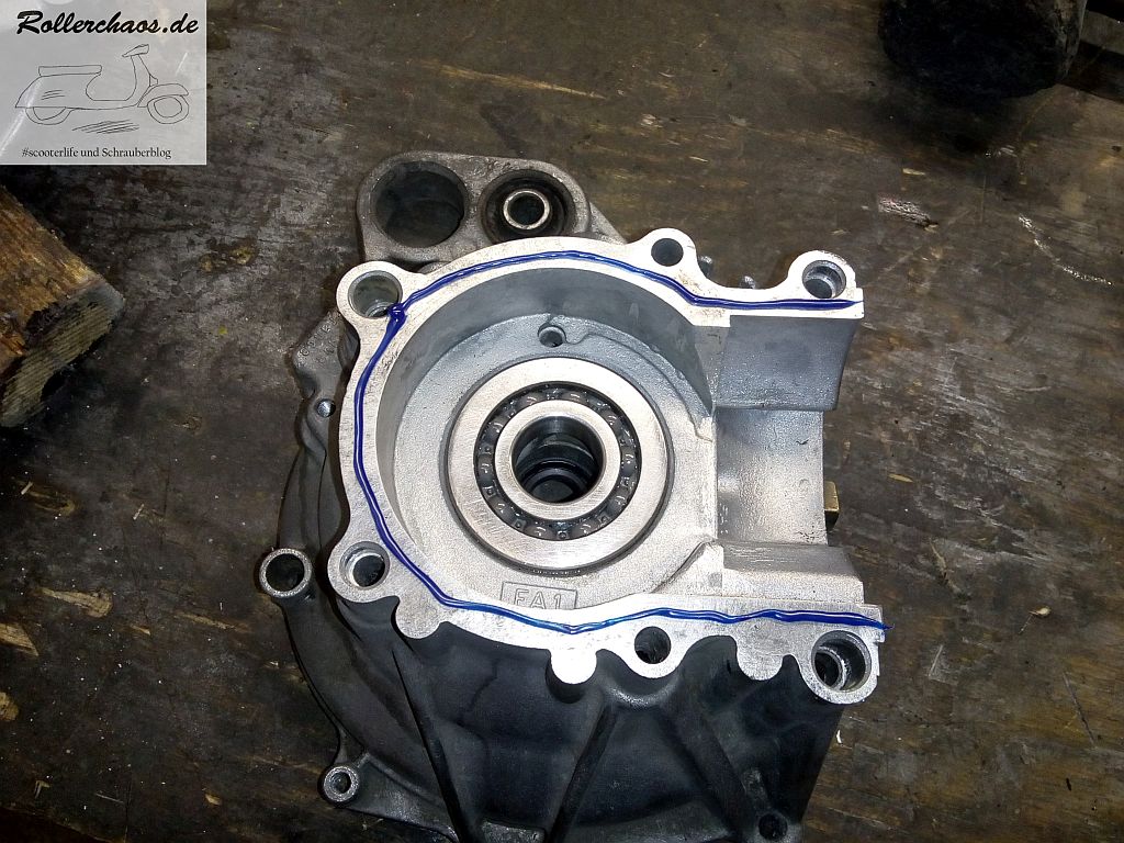

Die Touchierfarbe brachte an beiden Teilen deutliche Verzugspuren ans Licht, aber zum Glück in einem Rahmen, der sich durch Abziehen auf der Glasplatte beheben ließ.
Somit sollte wieder sichergestellt sein, dass der Motor wirklich dicht wird. Es hat schlicht keinen Sinn, hier irgendwelche Abkürzungen zu nehmen, das Ding muss perfekt werden.

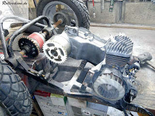

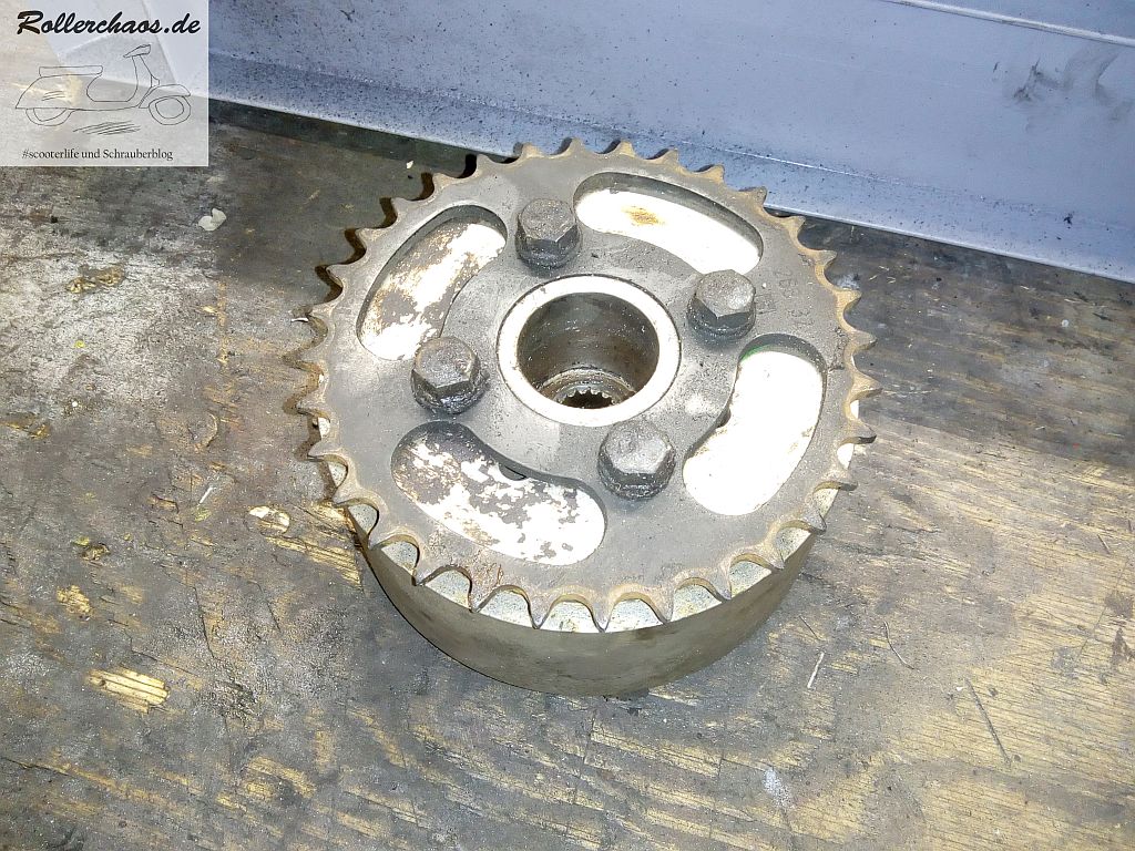

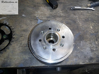

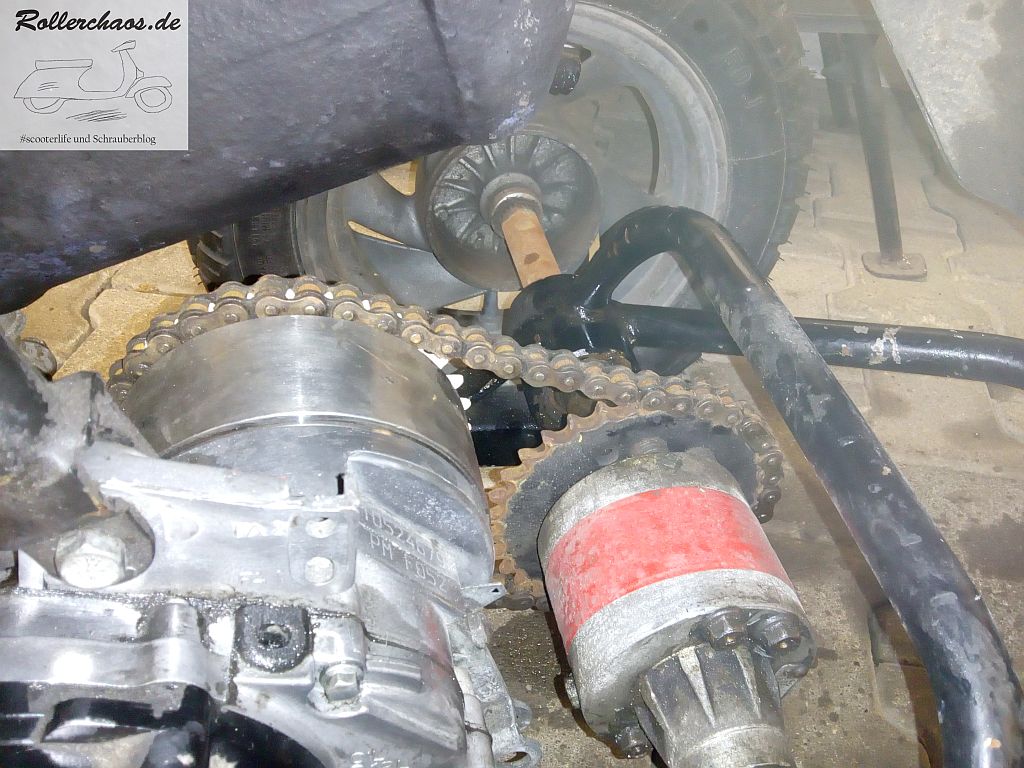

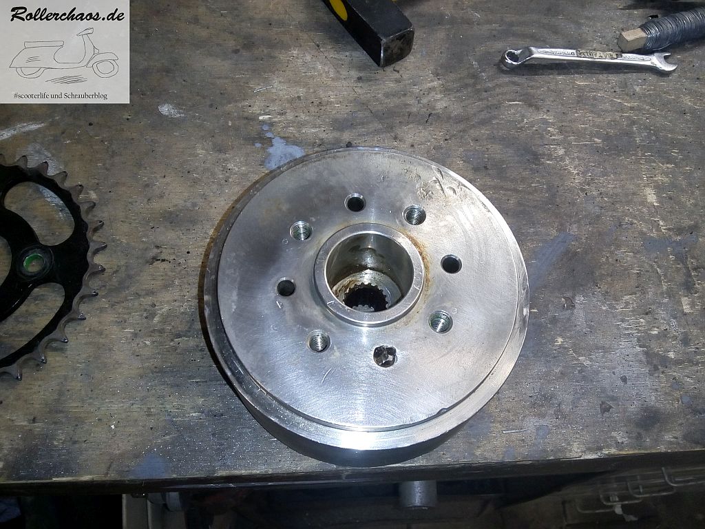

Absolut überhaupt nicht perfekt war leider die Montage des Kettenrades auf der Bremstrommel. Alle vier Schrauben waren völlig überzogen, vermutlich mit dem Schlagschrauber, reingedroschen worden. Entsprechend zäh war der Kampf um deren Demontage und alle vier Gewinde musste nachgeschnitten werden.
Dies zwar zum Glück möglich, denn die Bremstrommel ist ein im Grund unersetzbares Spezialteil.

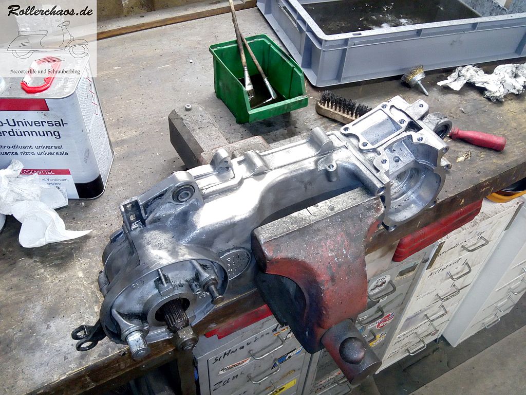

Langsam wurde es Zeit, dass aus den neu angelieferten bzw. gereinigten Teilen für den Wulfhorst R7 wieder ein Motor wird. Denn es wäre schön, das Fahrzeug so bald wie möglich aus der Werkstatt raus zu bekommen.

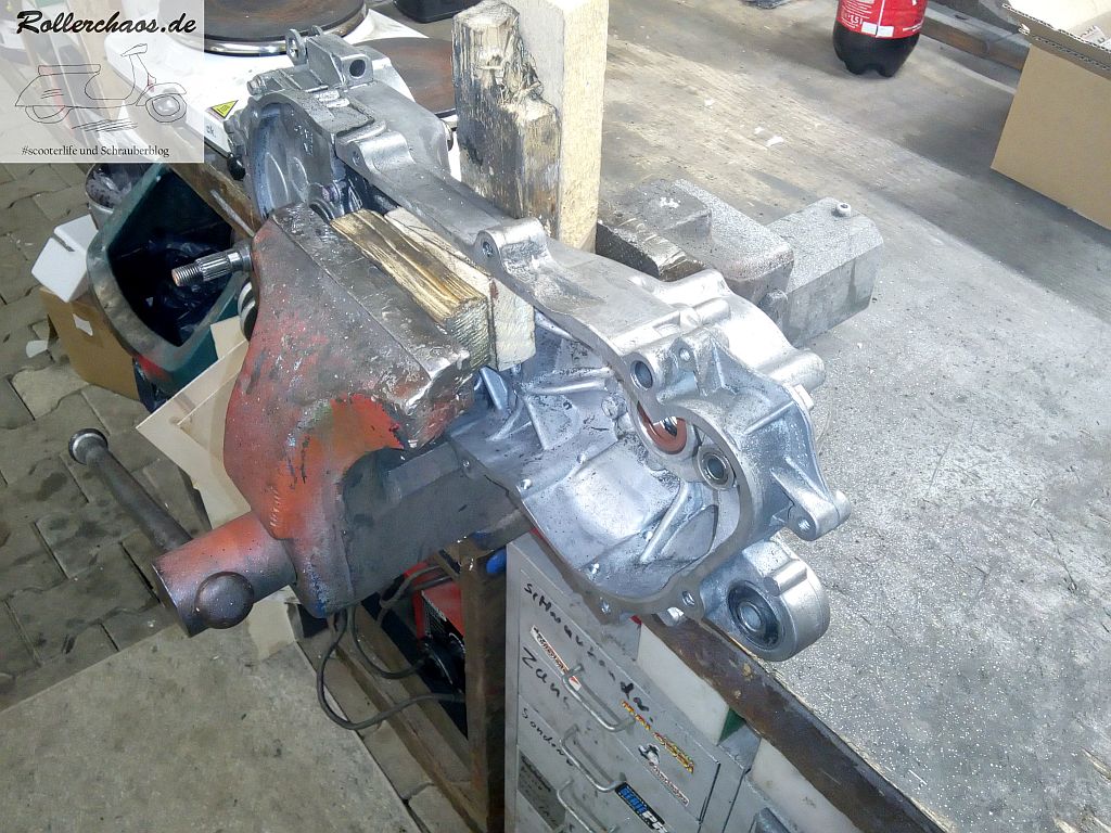

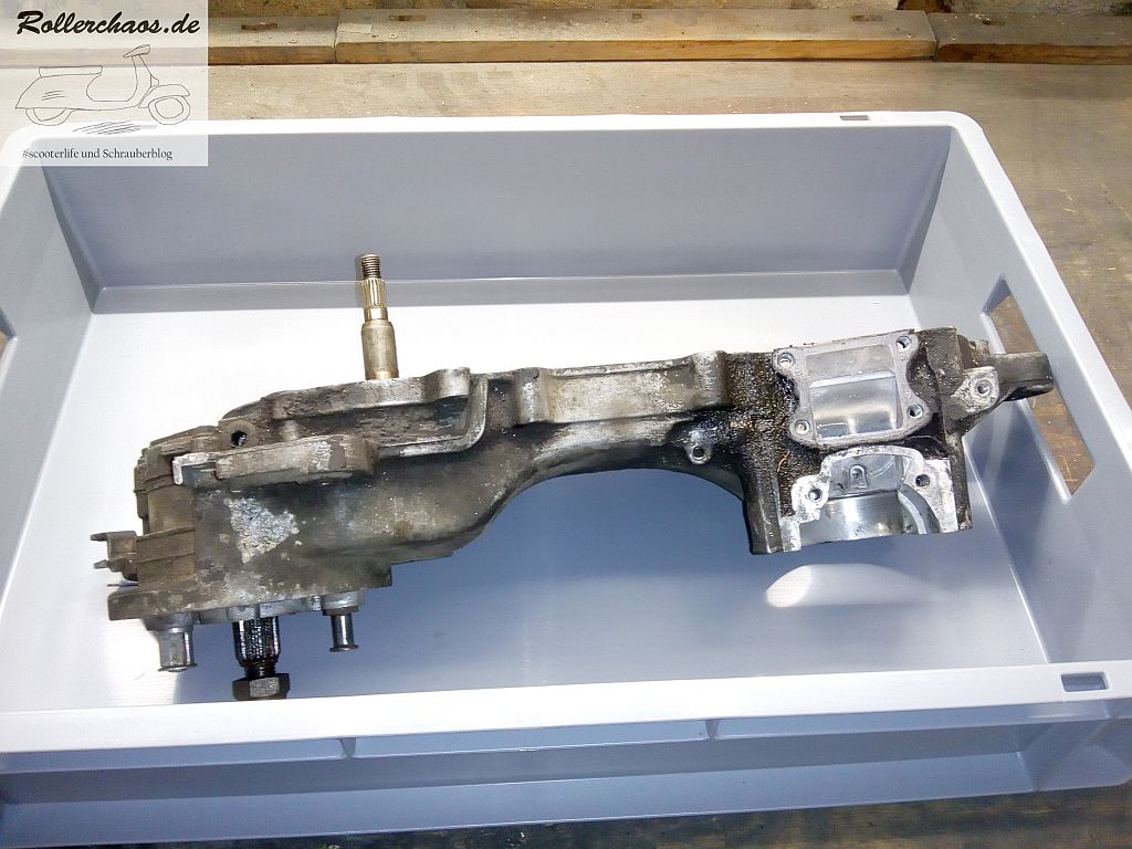

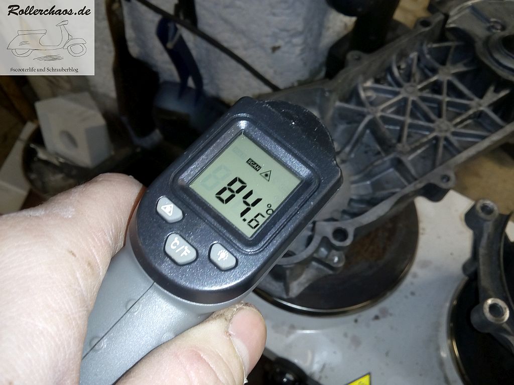

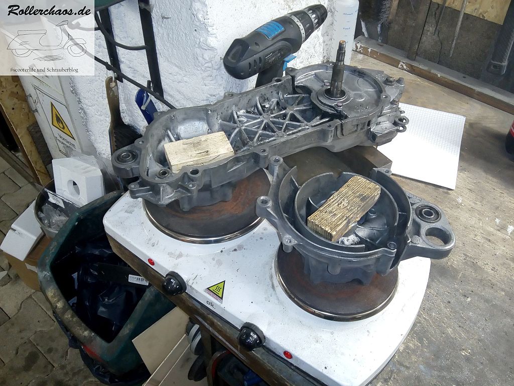

Darum wanderte zunächst das Motorgehäuse auf die Heizplatte. Es mag andere Methoden geben, die Lagersitze zu erwärmen, doch ist meiner Meinung nach keine so gleichmäßig und schonend wie diese.

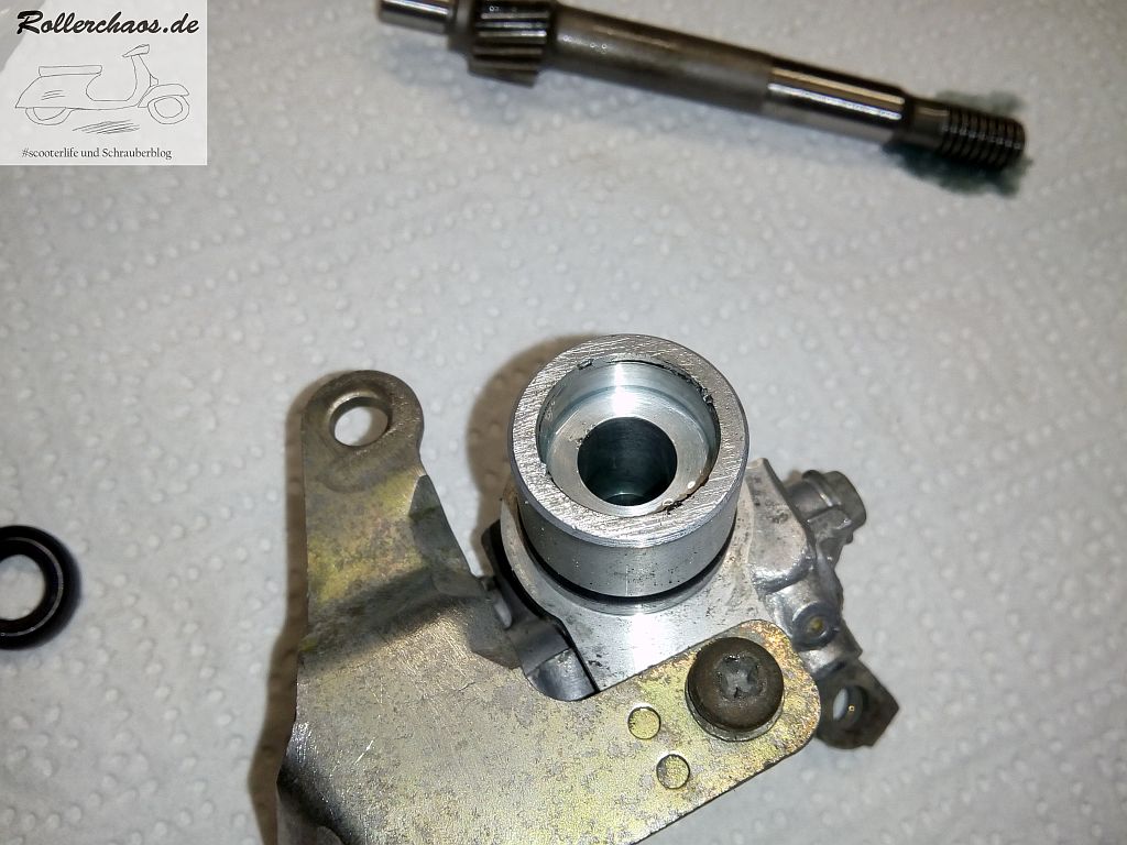

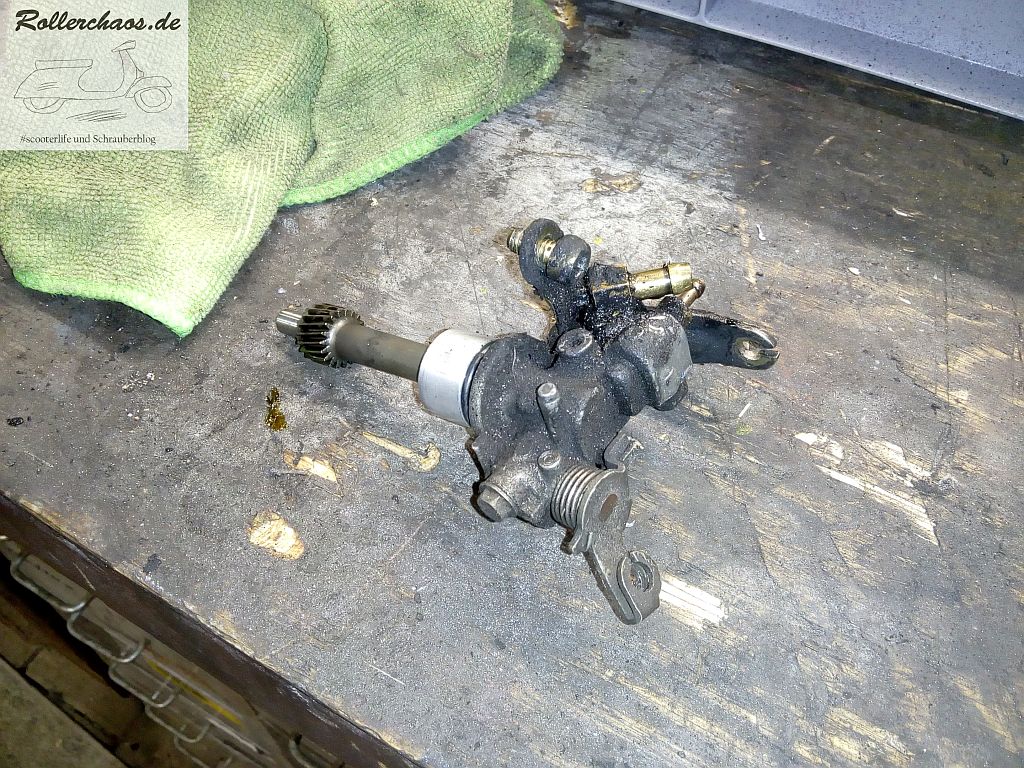

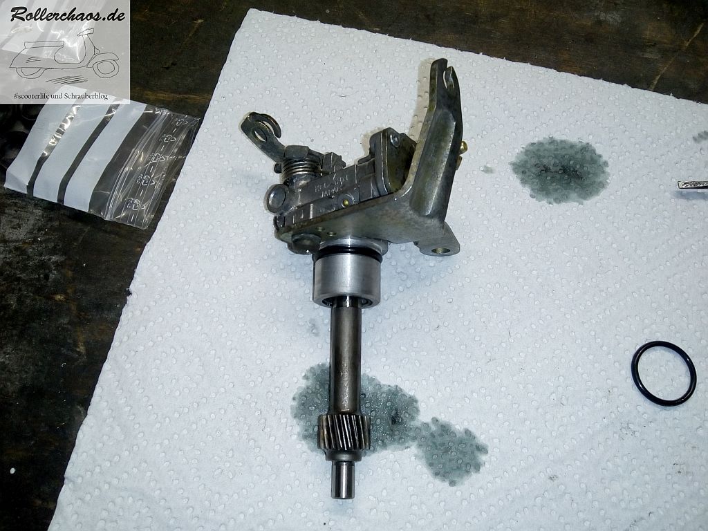

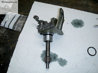

In der Zwischenzeit erhielt die Ölpumpe einen neuen Wellendichtring für die Antriebswelle und einen O-Ring für den Dichtsitz im Motor. Das mag trivial erscheinen, doch beide Teile haben exotische Sondermaße und sind nicht so leicht aufzutreiben. Gleichzeitig ist die Abdichtung der Ölpumpe aber einer der Schwachpunkte dieses Motors.
Somit ist aber in diesem Falle sichergestellt, dass hier keine Probleme auftreten. Diese Ölpumpe ist jedenfalls wieder dicht und bereit für den Einbau.

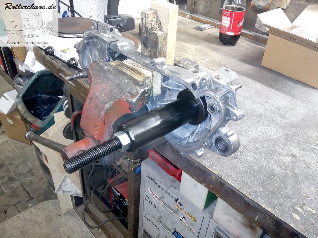

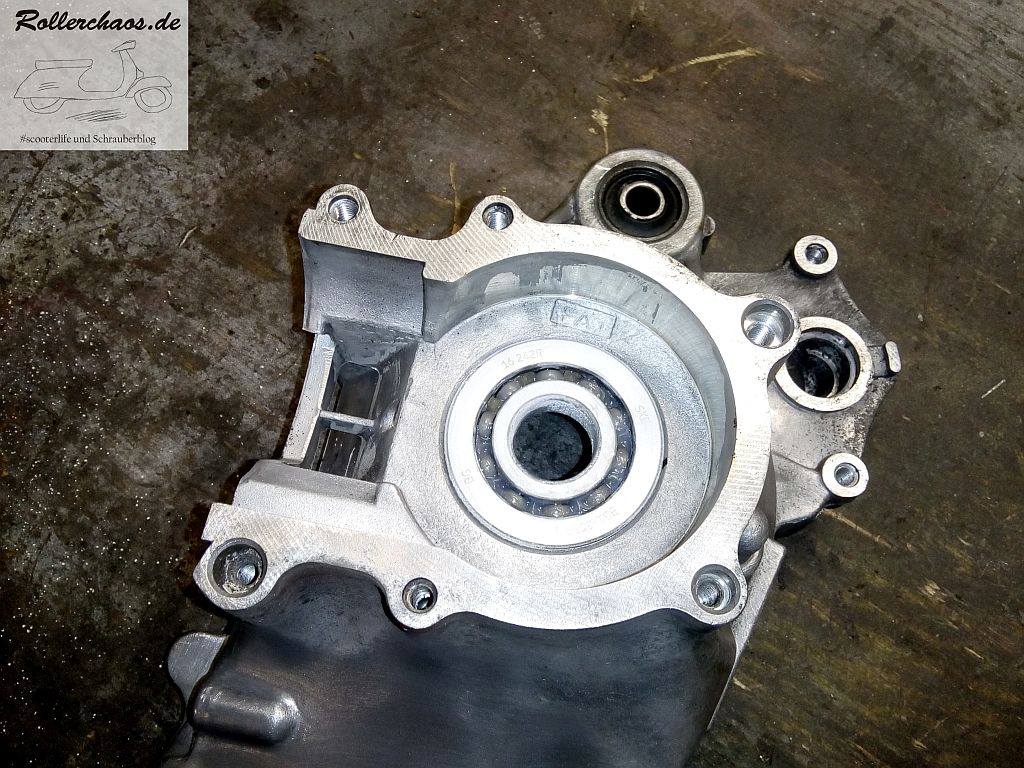

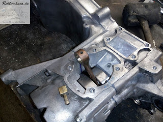

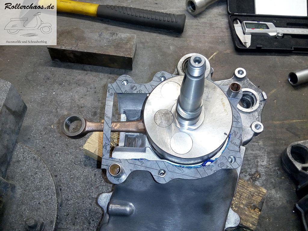

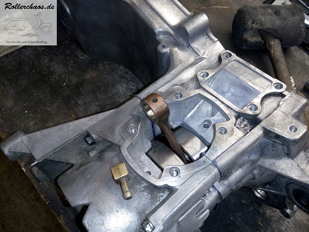

Ordentlich vorgeheizt waren die beiden Gehäusehälften dann auch bereit für die neuen Kurbelwellenlager.
Per Eisspray gefrostet fielen die neuen Lager einfach in die erwärmten Sitze. Genau so soll das sein. Anschließend dauert es nur wenige Minuten, bis die Gehäusehälften abgekühlt und die Lager damit fest sind.
Dann kann auch der erste Wellendichtring, der auf der Antriebsseite, einziehen und die große Hälfte ist Bereit für die Kurbelwelle.
Einer der besten Werkzeugkäufe der letzten Zeit war zweifellos die Einziehvorrichtung von Buzzetti. Damit ist dieser kritische Schritt völlig problemlos und entspannt zu machen.
Die Kurbelwelle sitzt auf diese Weise sofort perfekt im Lager und die kleine Hälfte kann vorbereitet werden.
Alles natürlich mit einer ordentlichen Dichtung, kein Milchkarton in diesem Motor mehr.
Die kleine Hälfte ließ sich dann, auch dank der Einziehvorrichtung, völlig problemlos mit der großen verbinden. Die Passungen dieses Motors sind ziemlich gut, außerdem helfen natürlich gute Ersatzteile.

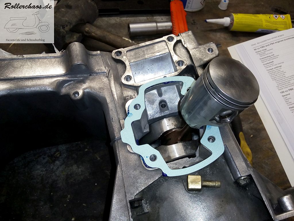

Sitz und Lauf der Kurbelwelle sind sehr gut. Hier sollte es normalerweise keinerlei Probleme mehr geben.

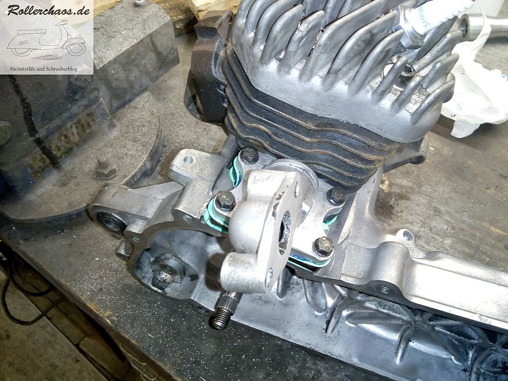

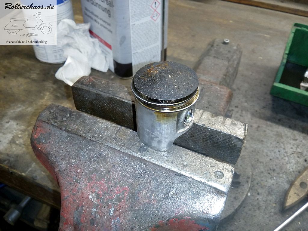

Mit dem Kolben kehrte dann auch das letzte innere Bauteil zurück. Außer dem Pleuellager und einem Kolbenclip ist hier alles wie vorher. Warum auch, das Zylinderkit ist nahezu neu.
Auch bei der Fußdichtung lohnt sich der Kauf guter Bauteile. Diese hier passt perfekt.

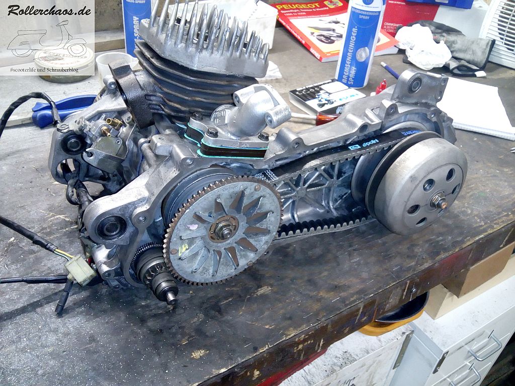

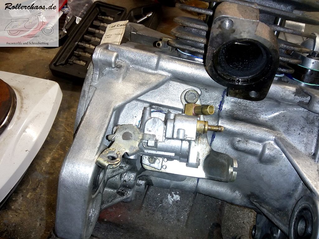

Mit Zylinder und Ansaugvorrichtung sind nun alle Teile wieder am Motor. Zeit für die Nebenaggregate
Besonders wichtig ist hier natürlich die Ölpumpe.

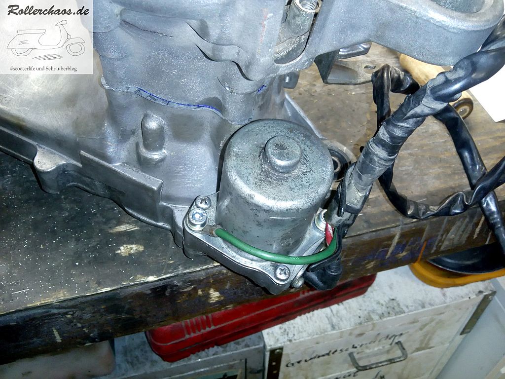

Direkt gefolgt vom Anlasser.
Der gereinigte Zündanker kam natürlich auch wieder rein, genau wie das Polrad.

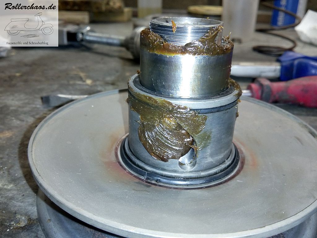

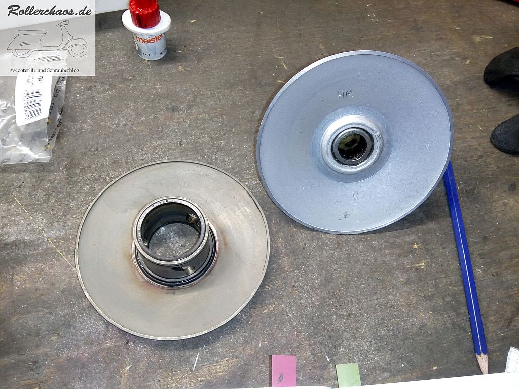

Antriebsseitig brauchte nur noch der Wandler eine gründliche Reinigung und etwas frisches Fett.
Danach konnte der Antriebsstrang wieder einziehen.
Riemen und Fliehgewichte sind natürlich ebenfalls neu.
Deckel drauf, fertig, Feierabend für heute. Denn der Einbau des Motors ist aktuell noch nicht sinnvoll.

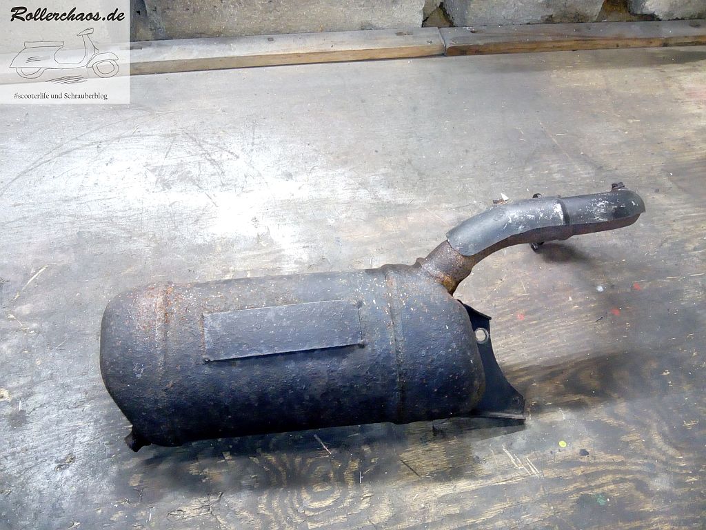

Zum Komplettieren bräuchte es nämlich noch den Auspuff, doch der ist leider nicht mehr verwendbar.
Sicher, es war klar, dass der nicht mehr toll ist. Aber mit so tiefem Rostfraß hätte niemand gerechnet. Jetzt beginnt also die Suche nach Ersatz. Originale Auspuffe für SV50 sind rar, aber leider beim R7 die einzige Option, denn passendes Zubehör gibt es hier nicht.

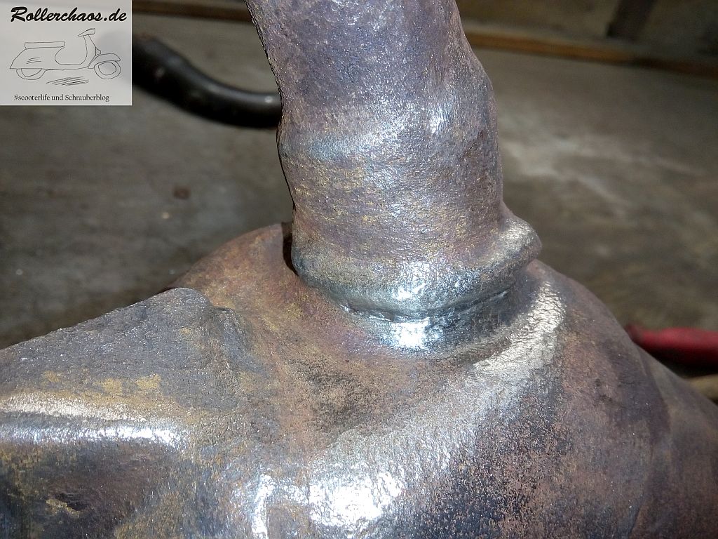

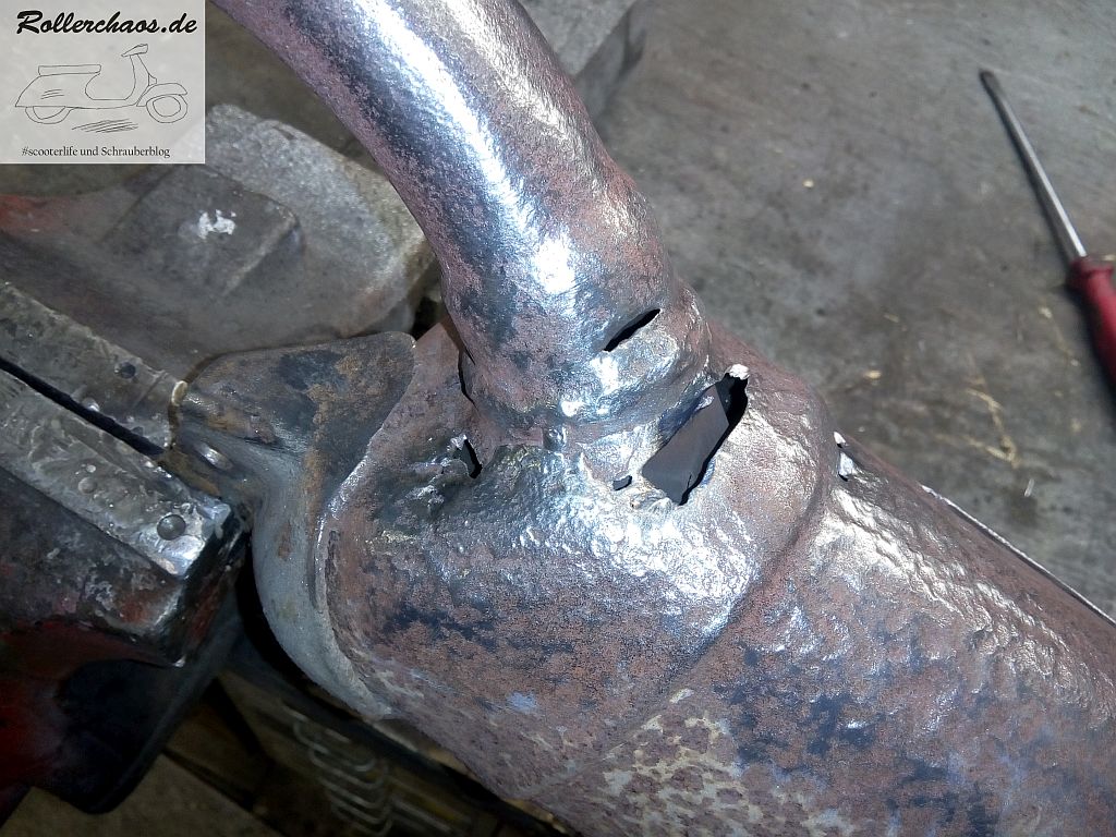

Immerhin war es dem Thum zwischenzeitlich gelungen, einen brauchbaren Auspuff für den R7 aufzutreiben. Das Teil stammt aus einer SV-Schlachtung und ist gut knusprig, aber eben auch nicht unrettbar faul.
Die neuralgische Stelle, der Übergang vom Krümmer zum Schalldämpfer, ist in Ordnung. Hier ist noch reichlich Material vorhanden.

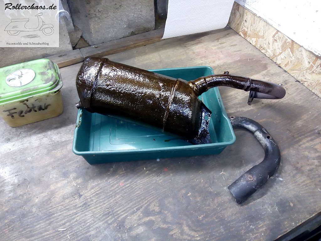

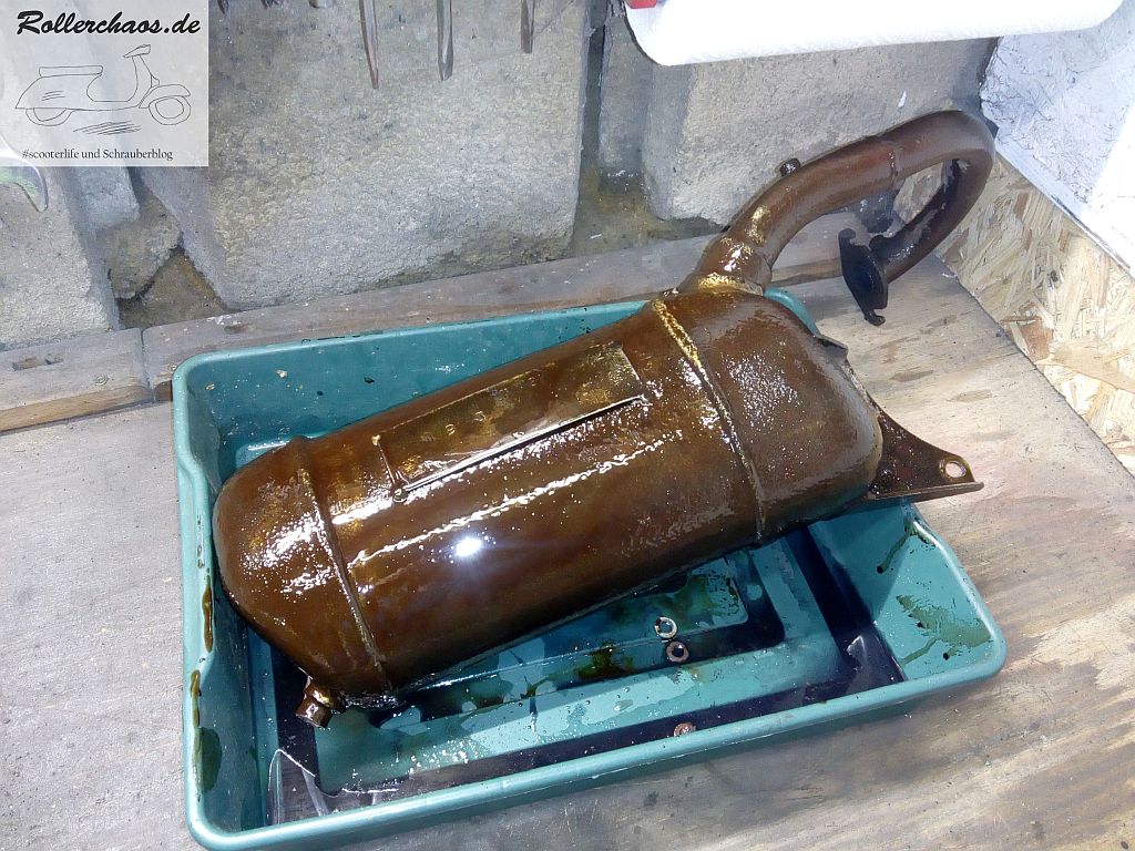

Damit das auch so bleibt, gibt es erstmal eine Kur mit Fertan-Rostumwandler. Damit sollte demnächst eine stabile Basis für eine ordentliche Renovierung geschaffen sein.
20. März 2020 - 16:39

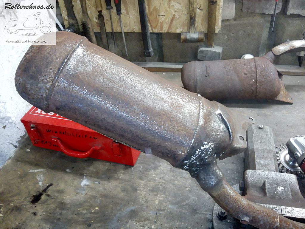

Die Rostumwandlerkur hat soweit gut funktioniert. Der Auspuff hat jetzt eine saubere, gut tragende Oberfläche. Außerdem waren vom Thum zwischenzeitlich noch zwei weitere Auspuffanlagen aufgetan worden.

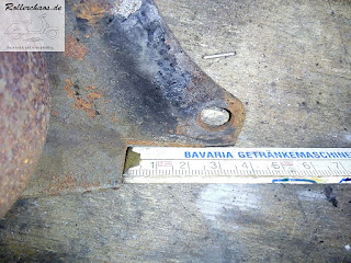

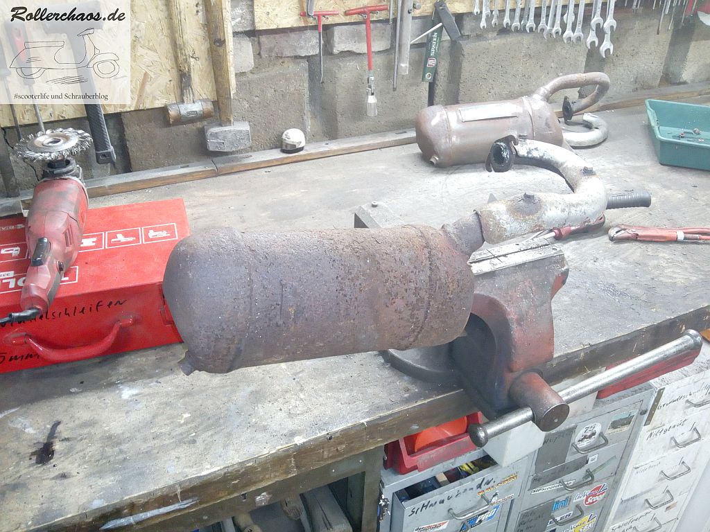

Beide sind gut knusprig, aber vielversprechend für eine Rettung. Zumindest auf den ersten Blick.

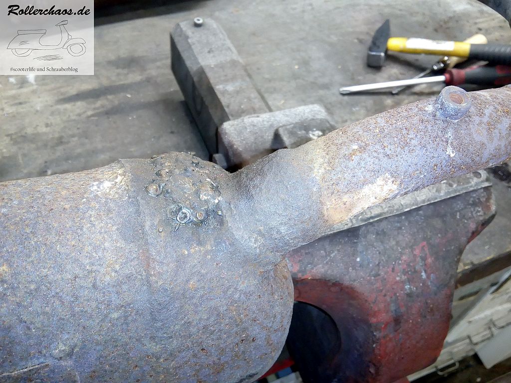

Der bessere der beiden ist leider schonmal nachgeschweißt worden. Nicht schön, aber es sollte halten. Da man beim R7 den Auspuff nicht sieht, ist die Optik sowieso zweitrangig.
Von der groben Schweißnaht abgesehen, ist dieses Teil eigentlich ganz okay. Zumindest förderte die Drahtbürste keine Löcher zu Tage.

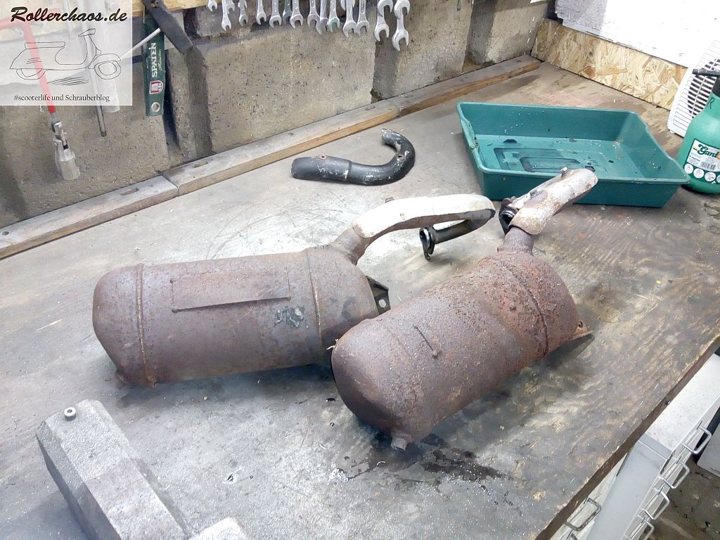

Darum ging es dafür dann auch in die Wanne mit dem Fertan. Zwar brauche ich nur einen Auspuff für das Projekt, aber wenn ich schon dabei bin, dann schadet es nicht, eine weitere Ersatzanlage rostsicher zu machen.

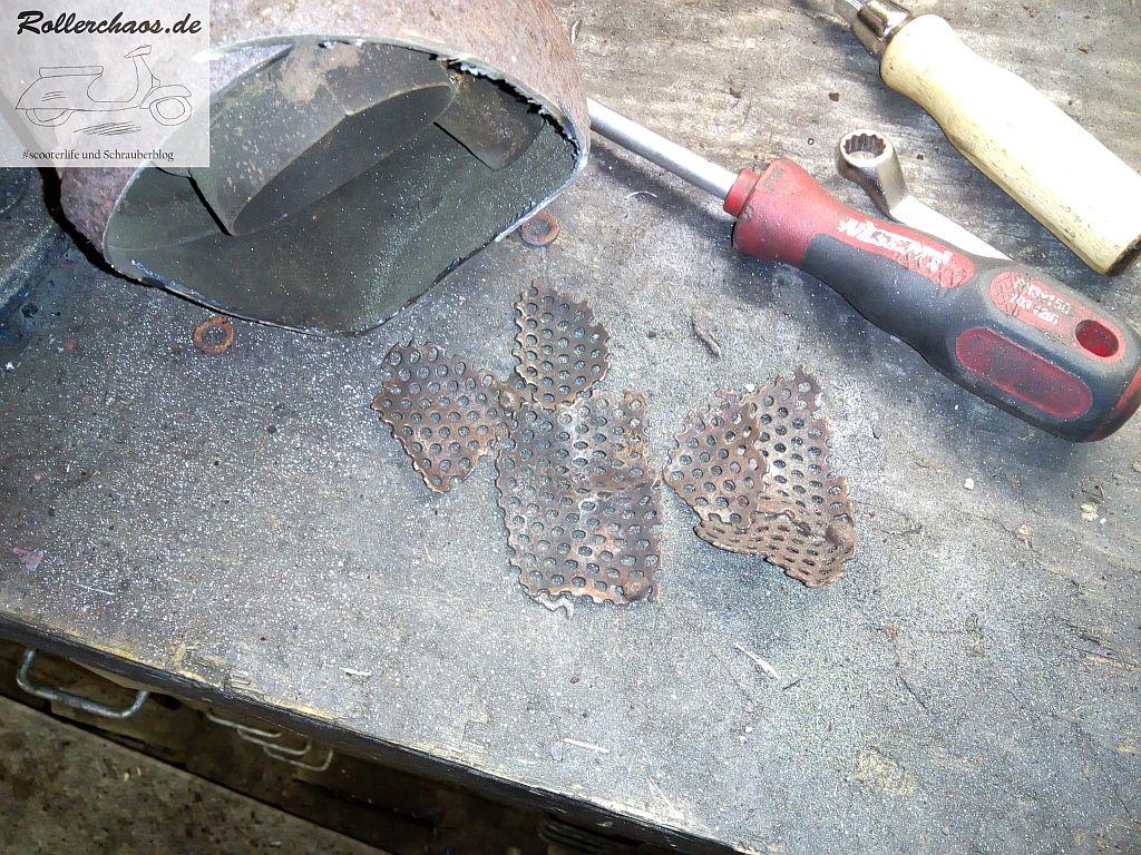

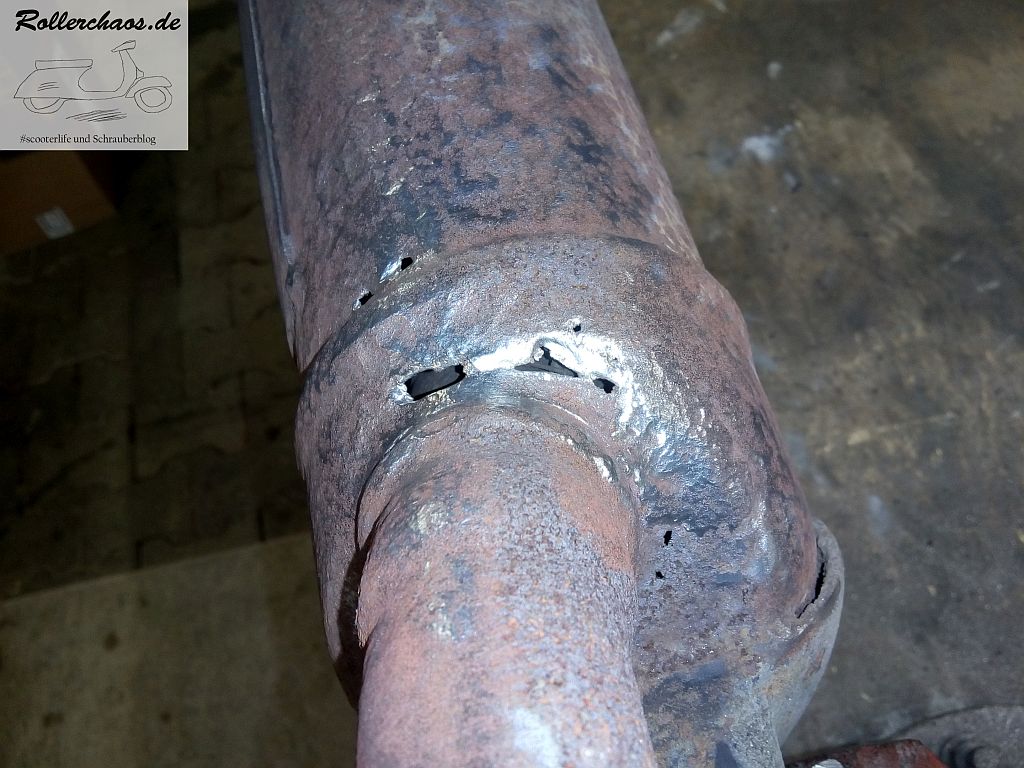

Der schlechtere der beiden "neuen" Töpfe ist ebenfalls nicht grob durchgerostet, allerdings schepperte im Inneren etwas ganz furchtbar. Hier hilft nur ein radikaler Schnitt um Klarheit zu schaffen.
Nachdem die Endkappe abgetrennt war, fielen Teile des Lochrohrs aus dem Auspuff. Allerdings sehen die Innereien ansonsten noch so aus, als sei der Auspuff grundsätzlich fahrbar. Das müsste man auf einen Versuch ankommen lassen.
Das Problem dabei ist nur, dass die mir in der Werkstatt zur Verfügung stehende Schweißtechnik völlig ungeeignet für solche Materialstärken ist. Selbst bei niedrigster Einstellung wird das nur wildes Lochblechbrennen. Das bringt so gar nichts. Den Topf werfe ich trotzdem nicht weg, das Teil hat noch Potential für die Zukunft.

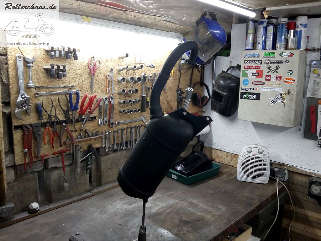

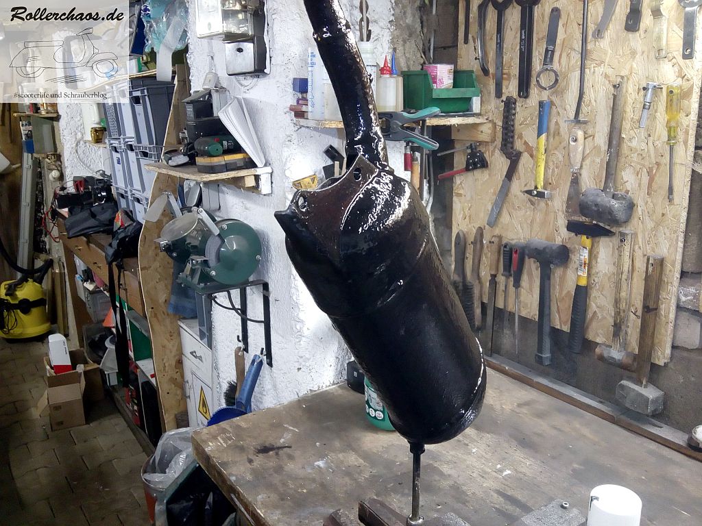

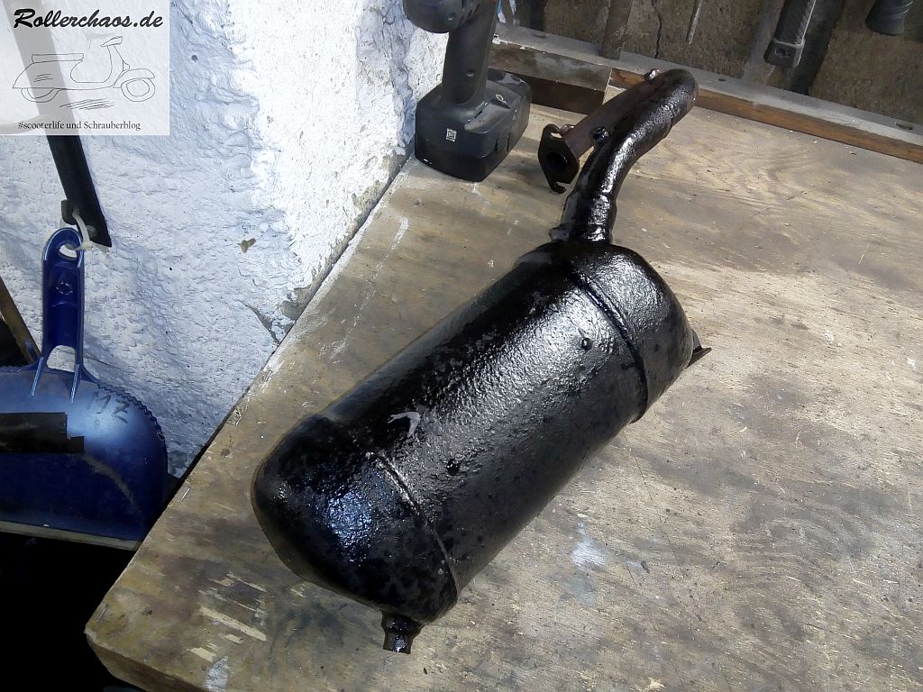

Der beim letzten mal eingelegte Auspuff bekam dann noch eine Dusche mit frischer Farbe. Somit sollte er beim nächsten Werkstatttag bereit für den Einbau in den Roller sein. Wann auch immer das sein mag.

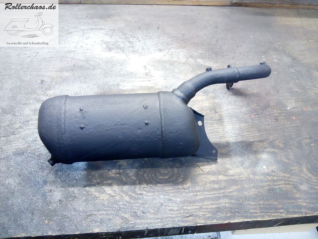

Der letztens frisch lackierte Auspuff war zwischenzeitlich gut getrocknet. Darum ging es damit direkt weiter.
Zugegeben, schön ist es nicht geworden, aber die dicke Farbschicht sollte den Rost die nächsten Jahre in Schach halten. Genau das ist Sinn der Sache, denn die Optik spielt hier keine sonderlich große Rolle.

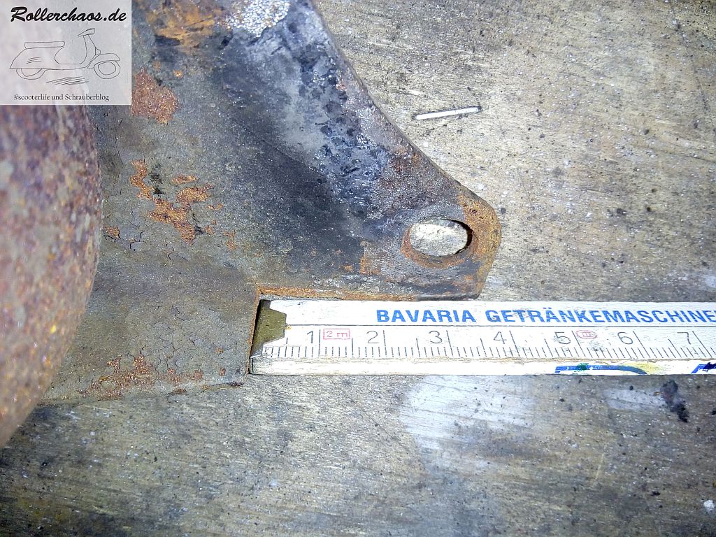

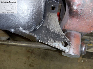

Am alten Auspuff war zu sehen, wo der Halter für den Gebrauch im Dreiradumbau modifiziert war. Der kleine Ausschnitt ist glücklicherweise problemlos nachzuempfinden.
Anschließend gab es natürlich auch an der Schnittstelle etwas Farbe.Der Rand ist übrigens ganz bewusst weiter ausgeschnitten als beim Altteil, denn so ist etwas mehr Spielraum bei der ohnehin heiklen Montage.

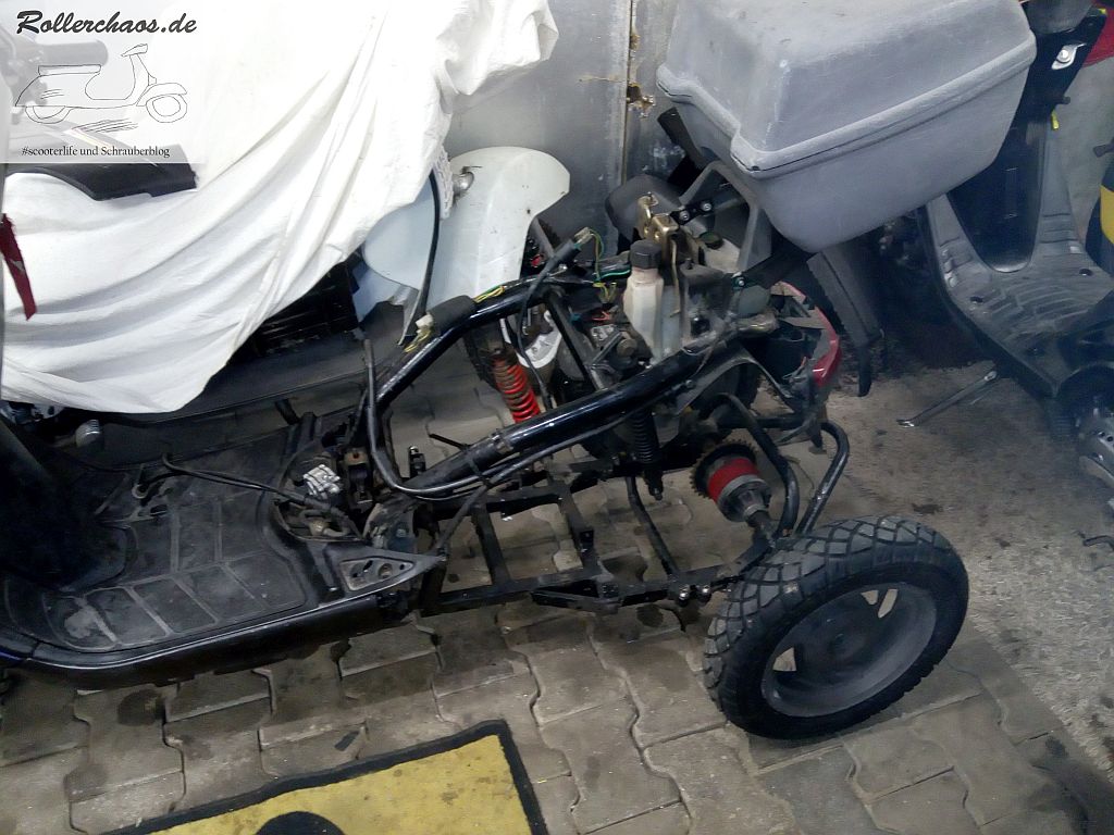

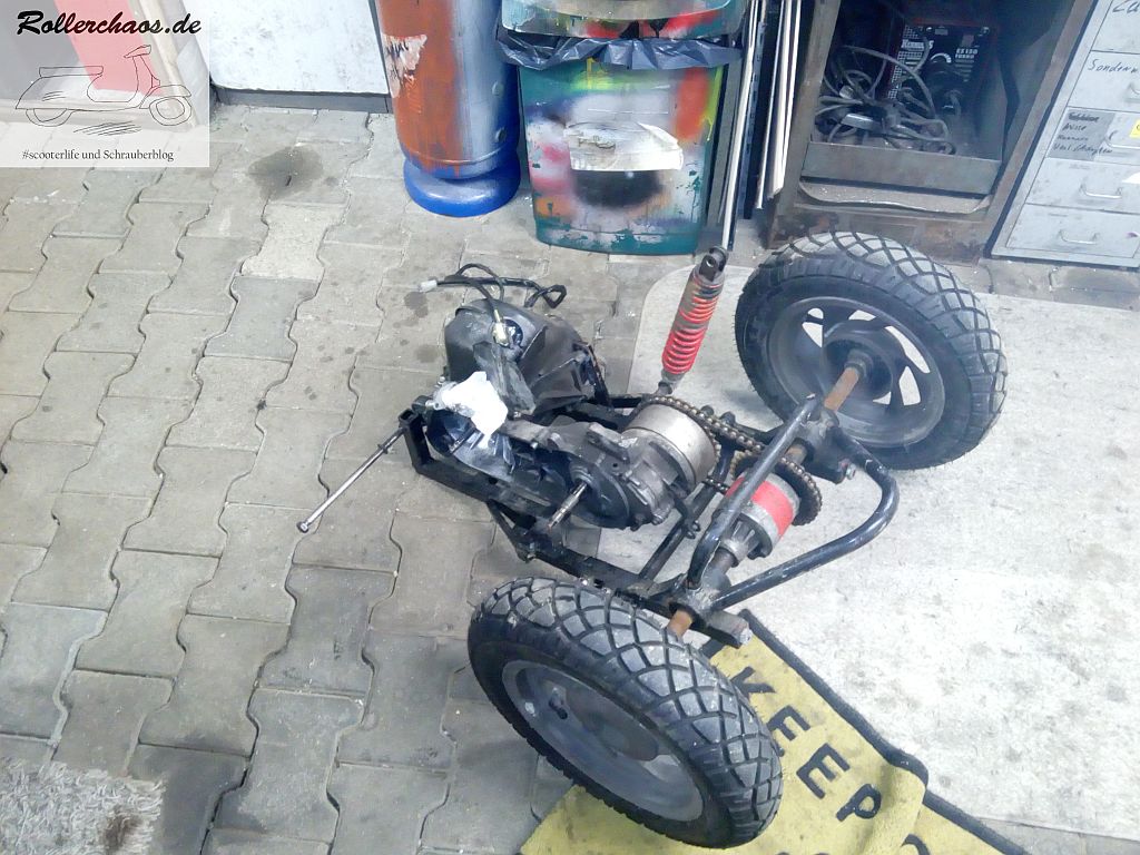

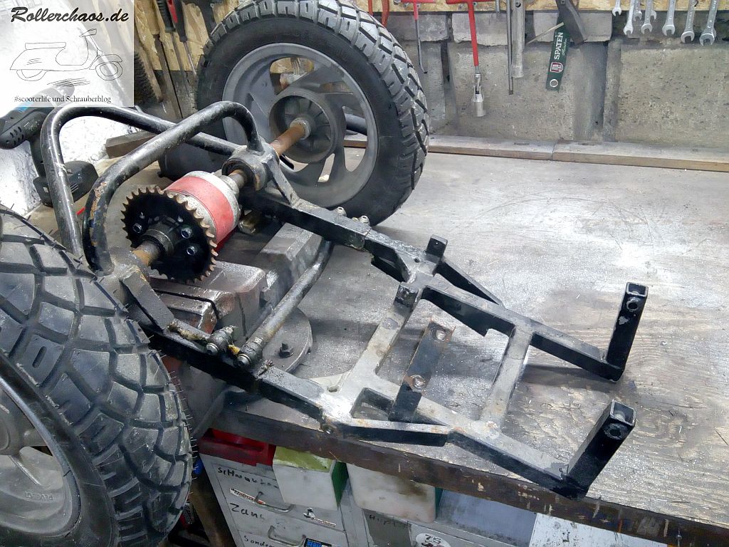

Als nächster Schritt kam dann der Hilfsrahmen auf die Werkbank. Auf jeden Fall einer der schwierigeren Abschnitte der Arbeit. Das schiere Gewicht des Teils nach es nicht gerade leicht damit zu arbeiten.
Das Erstaunlichste ist aber, dass der Motor das Gewicht der Konstruktion nicht spürbar erhöht. Die schiere Menge an verbautem Material ist schon heftig.

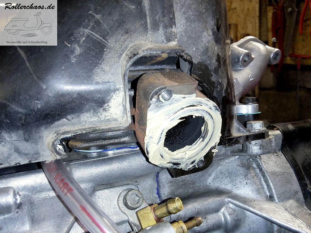

Es kommt bei diesem Fahrzeug in besonderem Maße auf absolute Funktionssicherheit an. Darum gibt es komplett neue Schlauchleitungen, die an den besonders kritischen Stelle, wie hier der Unterdruckversorgung für die Benzinpumpe, mit geschraubten Schellen gesichert werden.

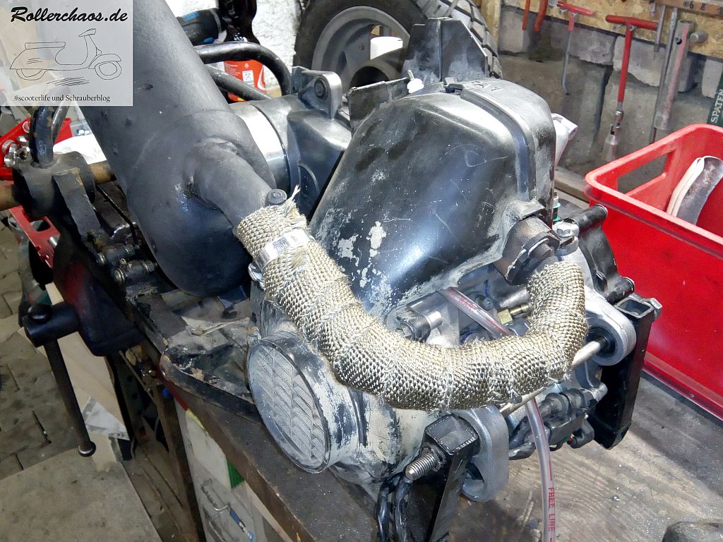

Ebeso eine zusätzliche Sicherheitsmaßnahme ist es, die Krümmerdichtung mit Auspuffzement einzusetzen. Je geringer die Wahrscheinlichkeit einer Undichtigkeit in diesem Bereich ist, desto besser.
Anstelle des originalen Hitzeschilds bekam der Krümmer dann einen Wickel aus Hitzeschutzband. So ist nicht nur das Helmfach gegen die Wärmestrahlung geschützt, sondern auch die Ölpumpe.

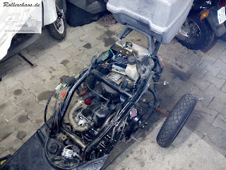

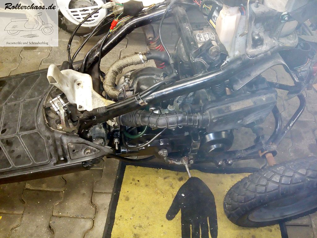

Nach dem Einbau der Antriebseinheit ging es dann methodisch daran, die gesamte Motorperipherie zu Prüfen. Die Benzinpumpe arbeitet besser als jemals zuvor und auch die Ölpumpe fördert. Es ist also störungsfreier Betrieb zu erwarten.

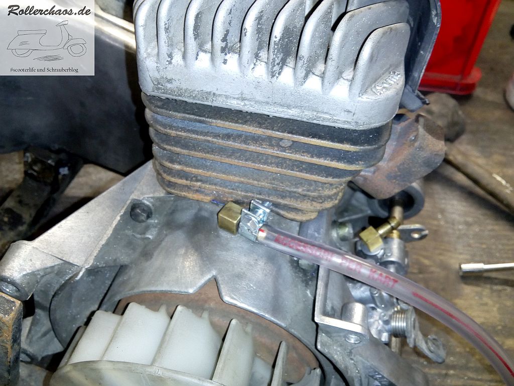

Schwierigkeiten gab es dann allerdings bei der Ölversorgung. Der Filterstutzen im Tank erwies sich als völlig verschmutzt. Hier ist noch Arbeit nötig. Da bei den ersten Motorstarts sowieso Zweitaktmix im Tank sein muss, habe ich das aber auf die Zukunft vertagt. Heute ging es dann darum, den Motor zum Leben zu erwecken.

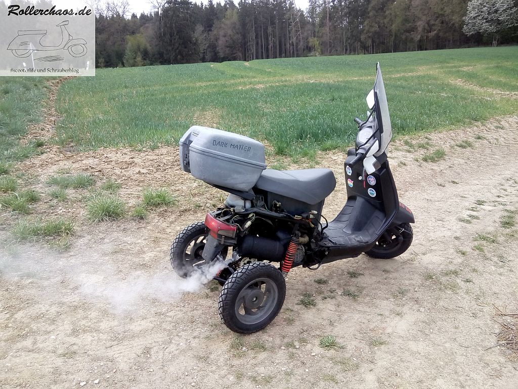

Zunächst stand die Frage im Raum, ob das Fahrzeug anspringt. Tat es, zwar mit der üblichen Orgelorgie beim SV50, aber es sprang an. Das Problem, dass es nach längeren Pausen nicht mehr in Gang zu kriegen war scheint also gelöst zu sein.
Danach folgte erstmal der langweilige Kram der noch zu erledigen war. Dinge wie die Kette einbauen und die Hinterradbremse anschließen.

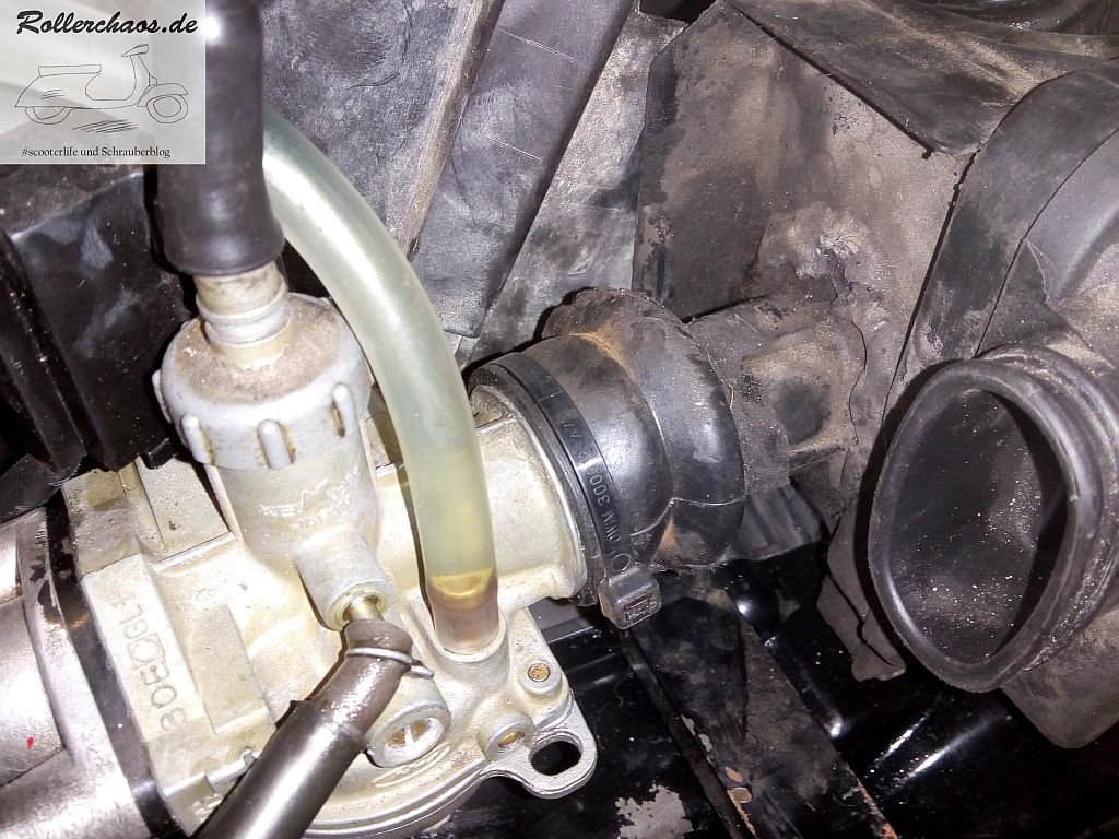

Interessant ist hierbei allenfalls der Luftfilter. Der Anschlussgummi ist nicht mehr so arg toll, wie bei fast allen SV ist er steinhart und geschrumpft. Leider ist kein neuer Ersatz mehr lieferbar. Fürs Erste passt das so, aber auf Dauer muss hier eine andere Lösung her.
Letztlich war dann aber alles erledigt, was einer Probefahrt bisher im Weg stand. Ein Moment, auf den ich mich ehrlich gesagt sehr gefreut hatte.

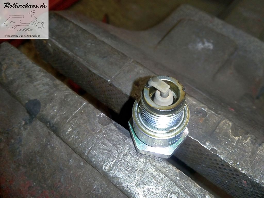

Das Bild das sich dabei zeigte ist zwiespältig. Gut ist, dass der Roller sehr schön läuft. Der Motor ist mechanisch wunderbar leise und zieht geschmeidig durch, genauso wie es sein soll. Allerdings entwickelt sich sehr viel weißer Rauch, evtl. auch Wasserdampf. Ob das noch am Öl von der Montage liegt, oder vom gebrauchten Auspuff herrührt ist fraglich. Das muss sich zeigen wenn der Motor mal richtig warm geworden ist. Aktuell sieht es eher aus wie eine erfolgreiche Papstwahl.
hier fehlt mal wieder das Video
Das Zündkerzenbild nach der, eigentlich zu kurzen, Testfahrt auf dem Weg in der der Werkstatt ist jedenfalls gut. Übertrieben Öl verbrennt er jedenfalls nicht.
