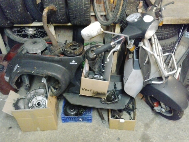

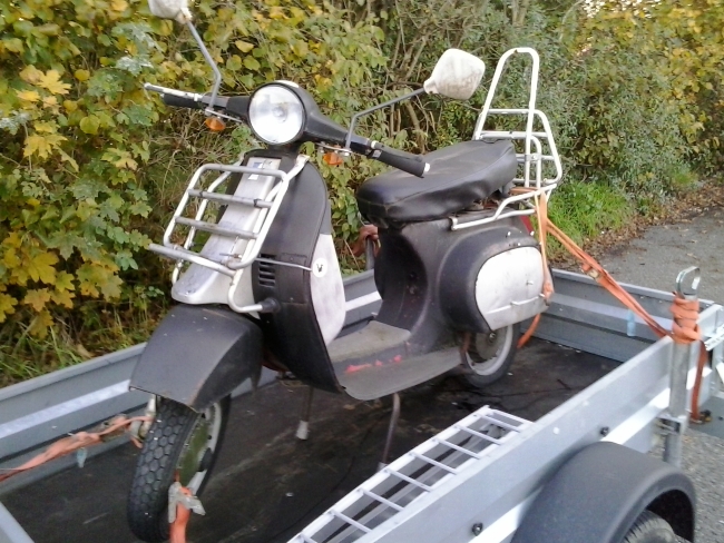

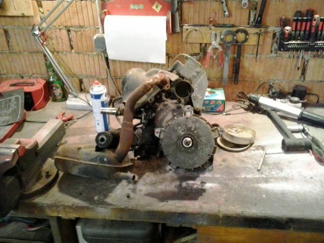

Nachdem Automatix F12 ja auf dem Weg der Besserung ist, habe ich heute den nächsten "VIP-Patienten" in die Rollerhölle geschafft: Wolfgangs Negid (PK 50XL1 Ele(ohne)start).
Der Roller gehört, wie der F12 und mein Klingonenkreuzer, zum "100.000km Club" und ist in der Touren- und Vespaszene recht bekannt. Wolfgangs angeschlagene Gesundheit und seine Lebensumstände haben jedoch dazu geführt, dass der Roller jetzt zwei Jahre rumstand nachdem er einen Kolbenfresser erlitten hat.
Heute habe ich das Fahrzeug im Rahmen des Stammtisches in Dasing geborgen und zur Rollerhölle geschafft. Klar war, dass der Zylinder hinüber ist, allerdings waren Aufgrund von Laufleistung und langer Standzeit noch weitere Schäden zu erwarten. Daher habe ich den Motor jetzt erstmal ausgebaut und zerlegt damit man die Teile sichten kann.
Zylinder und Kolben hatte Wolfgang schon nach dem Schaden entfernt. Genau wie einige kleinere Anbauteile, diese fehlen daher.
Der optische Zustand des Rollers ist wohl einzigartig. Im Grunde ein Vorläufer von Bastians ultramattem Giggle.

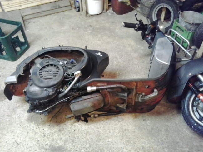

Hinterrad raus, Tank und Vergase raus, dann kann man den Roller hinlegen und den Motor trennen.
Bei kaum einem anderen Roller ist der Motor so schnell raus wie bei ner Vespa.

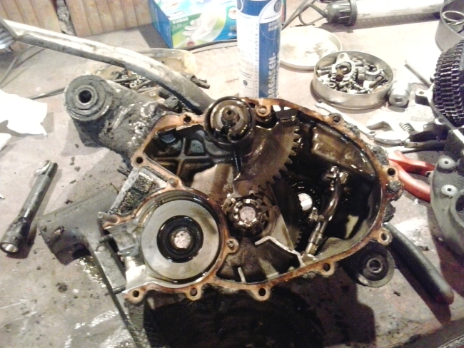

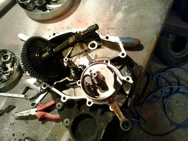

Auseinander ging er ebenfalls problemlos.
Die Motorinnereien sind in sehr gutem Zustand. Lediglich die SiRi sind hinüber (was zu erwarten war), außerem die Kurbelwellenlager und natürlich die Dichtungen. Die Kurbelwelle selbst ist etwas grenzwertig, das muss ich mit Wolfgang absprechen.

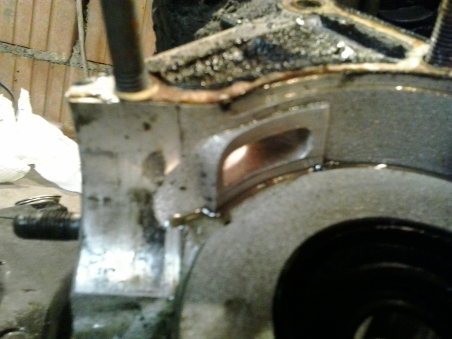

Wichtig ist, dass die Dichtfläche des Drehschiebers intakt ist. Hier ist sie in neuwertigem Zustand.
Der Teileberg wartet jetz darauf, wie Wolfgang sich entscheidet. Zur Instandsetzung des Fahrzeugs gibt es verschiedene Szenarien, welches durchgeführt wird muss sich noch zeigen. Vermutlich dauert es eh etwas bis es weiter geht, denn Wolfgang fährt bald für drei Wochen auf Kur.
