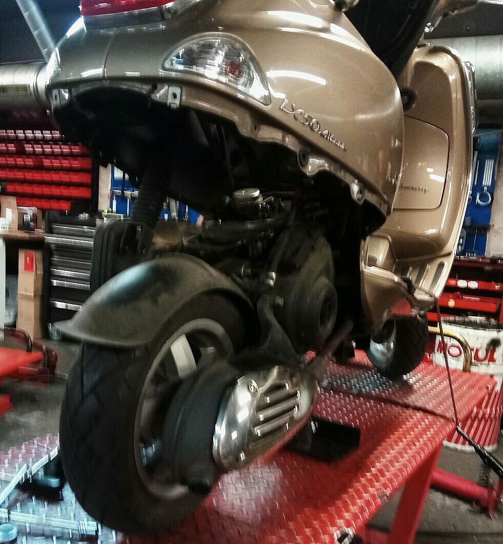

Zu aller erst muss der Haufen aufgebockt und der hintere Dämpfer abgeschraubt werden. Landläufig als "hinten ablassen" bezeichnet. Dabei den ganzen Plastegeraffel unterhalb vom Blech hinforten.

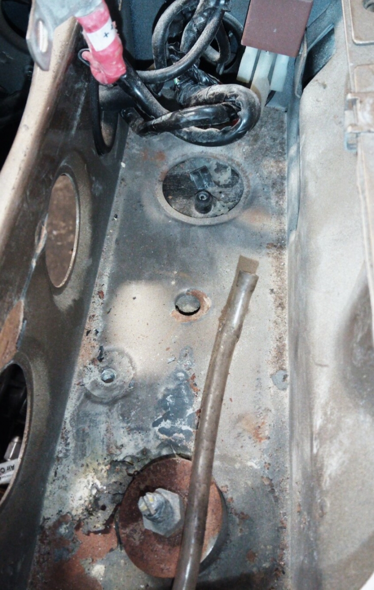

Ziel der Übung ist 2 von 3 Tank Halteschrauben freizulegen. Auf dem Bild fehlt schon eine (leicht links oberhalb von der  Dämpferverschraubung) die andere ist unter dem Kabelknäuel.

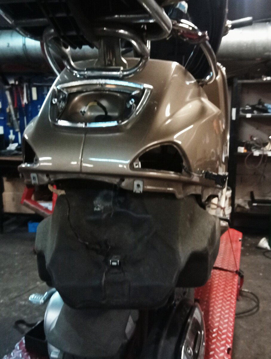

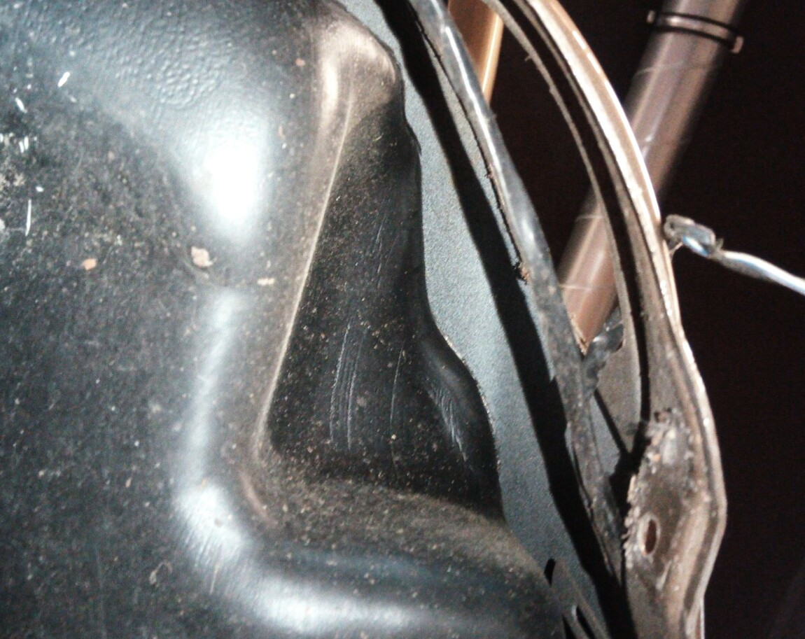

Wenn das hinter uns liegt rupfen wir die Blinker raus... Irgend ein Formgeber hat dem Tank eine Form oberhalb der Blinker gegeben... Somit sind die zum ausbauen im Weg...

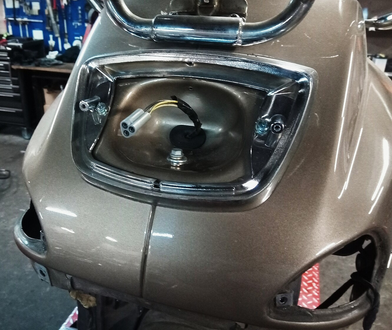

Für die dritte Tank Halteschraube reißen wir das Rücklicht raus...

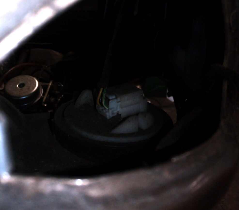

Alsdann kann der Tank etwas nach unten bewegt werden da sind nämlich noch die Verkabelung des Gegners und der Überlaufschlauch zu lösen. Wenn man den Tankdeckel drauf lässt fällt der Tank auch nicht raus. Benzin und Unterdruckschlauch sind ja schon ab... Gelle?
