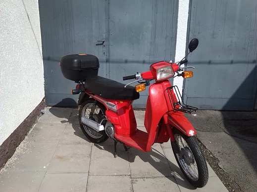

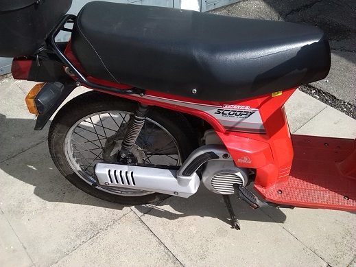

Hier noch 2 Bilder von meinem Scoopy

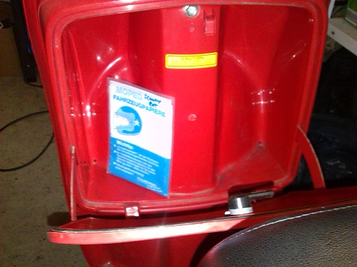

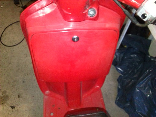

Bilder vom Handschuhfach:
Das Handschuhfach ist einfach nur draufgesetzt mit insgesamt 3 Schrauben, wobei man an eine nur mit Schlüssel hinkommt. Wird über die Befestigungsschraube für die Frontschürze verschraubt. In der Frontschürze sind unten 2 kleine Kerben - das sind die Markierungen für die 2 Schraubenlöcher unten.
