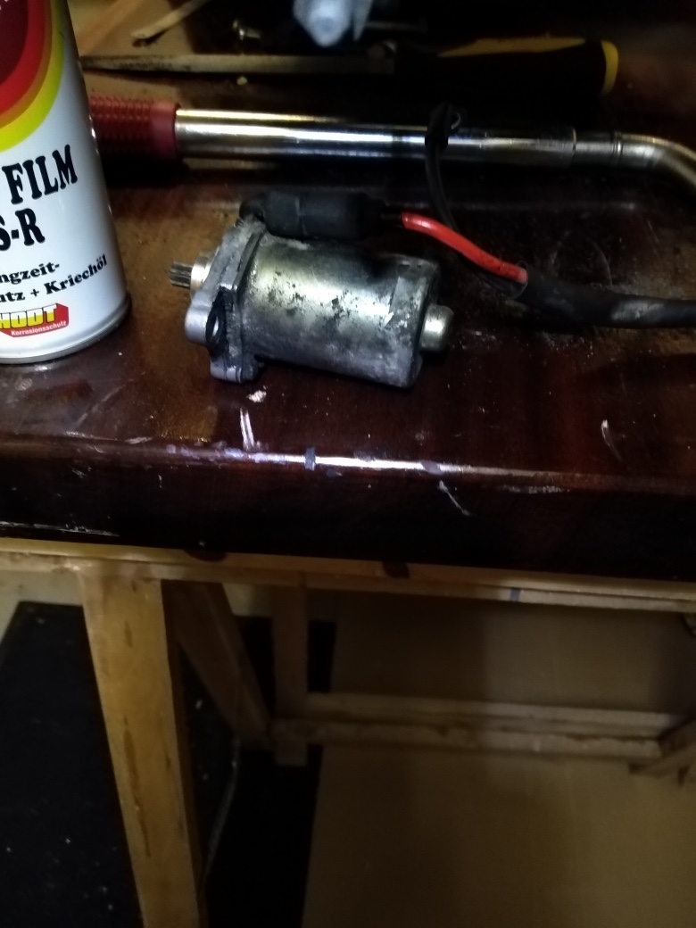

Der Kabelbaum scheuert ja bekanntlich an der (Knick)Stelle zwischen Haupständegrundplatte und Motorgehäuse auf. Ich hab das hier im Forum schon öfter gelesen und deshalb hab ich das heute überprüft. Das Kabel der schwarzen Vespe hat nur eine Druckstelle, mehr nicht. Wollte trotzdem gegenwirken und hab folgendes gemacht.
IMG_20191003_131321_resized_20191003_015339296.jpgImage Enlarger
Anlasser raus und die Anschlüsse auf Oxidation geprüft. Nach Reinigung den kleinen Gummiring mit FluidFilm geschmiert. Masse von der vorderen zur hinteren Schraube verlegt.

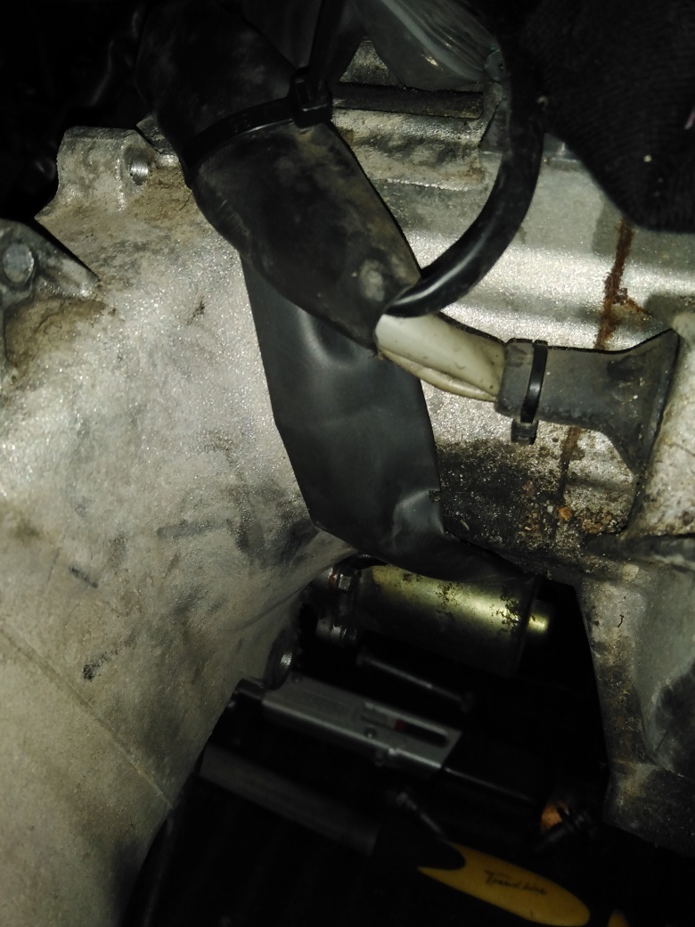

IMG_20191003_131244_resized_20191003_015338219.jpgImage Enlarger
Zusätzlich einen Schrumpfschlauch über das Bougierrohr und auf der hinteren Seite des Motorgehäuses nach oben verlegt. Festgeschnallt mit Kabelbinder am vorhandenen Kabelbaum. Den Schrumpfschlauch hab ich nicht geschrumpft...

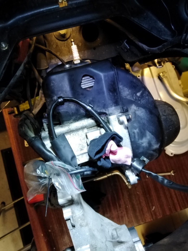

IMG_20191003_132326_resized_20191003_015339641.jpgImage Enlarger
Dann mit dem Reifen geprüft ob genug Platz vorhanden ist, auch wenn das Schutzblech montiert wird. Schaut gut aus und müsste funktionieren.
Weitere Verlegung über die ehemaligen Ölschlauchclip`s und weiter nach oben. Der Kabelbaum muss nicht verlängert oder gekürzt werden. Bei Betrieb werde ich sehen ob das die Lösung ist oder nicht.. Zumindest kann ich den durchgescheuerten Kabelbaum unter dem Motor ausschließen.

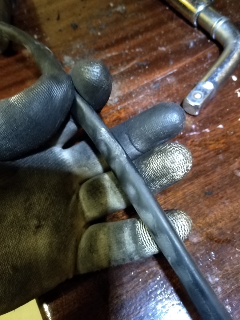

IMG_20191003_133636_resized_20191003_015339946.jpgImage Enlarger
Zu guter Letzt eine Frage: ich will den geteilten Gaszug auch noch austauschen, da die Ölpumpe seit heute nicht mehr existiert. Gibt es ein original Teil oder hat jemand eine Längenangabe für das einzelne, komplette Gasseil zum Vergaser? Wenn nicht, muss ich messen...
