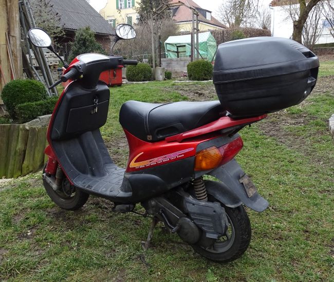

Begonnen wird die Bestandsaufnahme mit einer ersten Sichtprüfung des Fahrzeugs. Hierbei sollte das Augenmerk vor allem auf offensichtlichen Beschädigungen und Fehlteilen liegen.

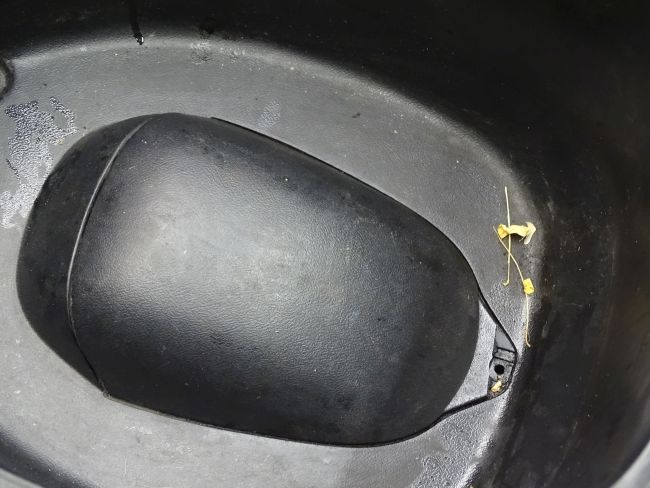

Auch ein Roller der auf den ersten Blick einen ordentlichen Eindruck macht, so wie der hier gezeigte Zip, kann durchaus versteckte Schäden aufweisen. In diesem Falle ist das Helmfach völlig verwüstet. Helmwanne und Serviceklappe sind zerbrochen. Kein sicherheitsrelevantes Problem, aber ein nerviges. Kleinteile können so verloren gehen und Schmutz und Wasser kann in das Staufach eindringen.
Ausserdem ist das zerschlagene Plastikteile natürlich ein deutlicher Hinweis darauf, dass der Roller ein eher hartes Leben geführt hat bzw. der Besitzer ziemlich grob mit ihm umgegangen ist. Beim Gebrauchtkauf sollte dieser Umstand durchaus beachtet werden und kann ggf. als Hilfsmittel bei Preisverhandlungen dienen.

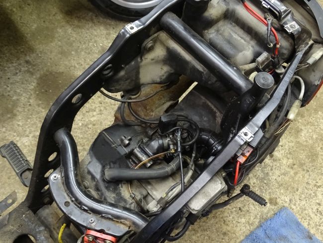

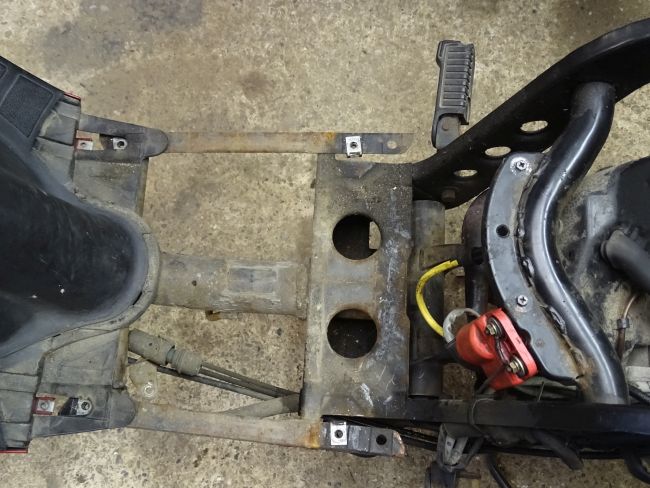

Ein Bauteil das ebenfalls oft unbeachtet bleibt ist der Rahmen. Dabei ist er eigentlich das wichtigste Einzelteil des gesamten Rollers. Ohne Rahmen kein Roller, so einfach ist es. Ab Werk sind Rollerrahmen fast immer pulverbeschichtet. Dieses Verfahren hat den Vorteil, dass es eine besonders robuste Beschichtung erzeugt, der Nachteil ist, dass die aufgetragene Kunststoffschicht dazu neigt im Alter zu reißen und von Wasser unterkrochen wird. Gerade Roller die häufig bei schlechter Witterung gefahren wurden sind darum sehr rostgefährdet. Der Bereich unter dem Trittbrett und der so genannte "Rahmenknoten", also das Teil, welches den Motor aufnimmt, sind hier sehr gefährdet.
Bei unserem Zip ist, ungewöhnlich genug für einen 90er Jahre Piaggioroller, hier alles in Ordnung. lediglich die Haltestreben für das Trittbrett zeigen leichte, oberflächlichen Rostbefall. Hier sollte mit einem weich bleibenden Rostschutzmittel, etwa einem Hohlraumwachs, einem weiteren Rostbefall vorgebeugt werden.
