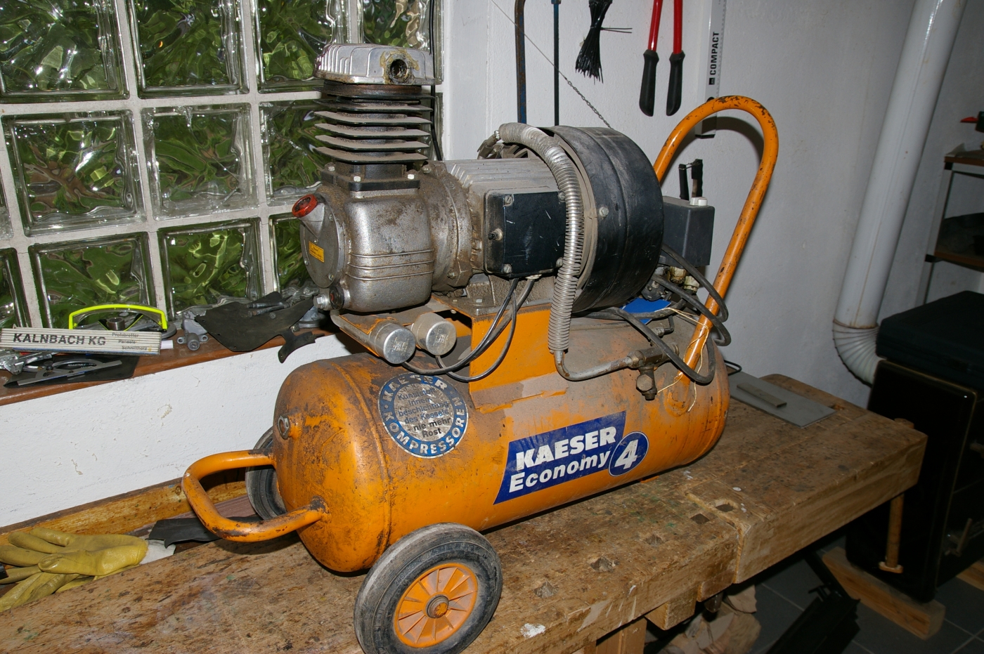

Ich habe heute ein Schnäppchen gemacht. In einem riesigen Trödelhandel habe ich einen alten Kaeser Economy 4 Kompressor von 1990, mit einer Ansaugleistung von satten 350l/min, gefunden.
Vielleicht richte ich ihn her und verkaufe ihn weiter, vielleicht nutze ich ihn auch zum Bau einer kleinen Sandstrahlanlage. Dafür reicht mein kleiner Kaeser leider nicht aus. Dieser sollte gerade so genug Luft dafür liefern.

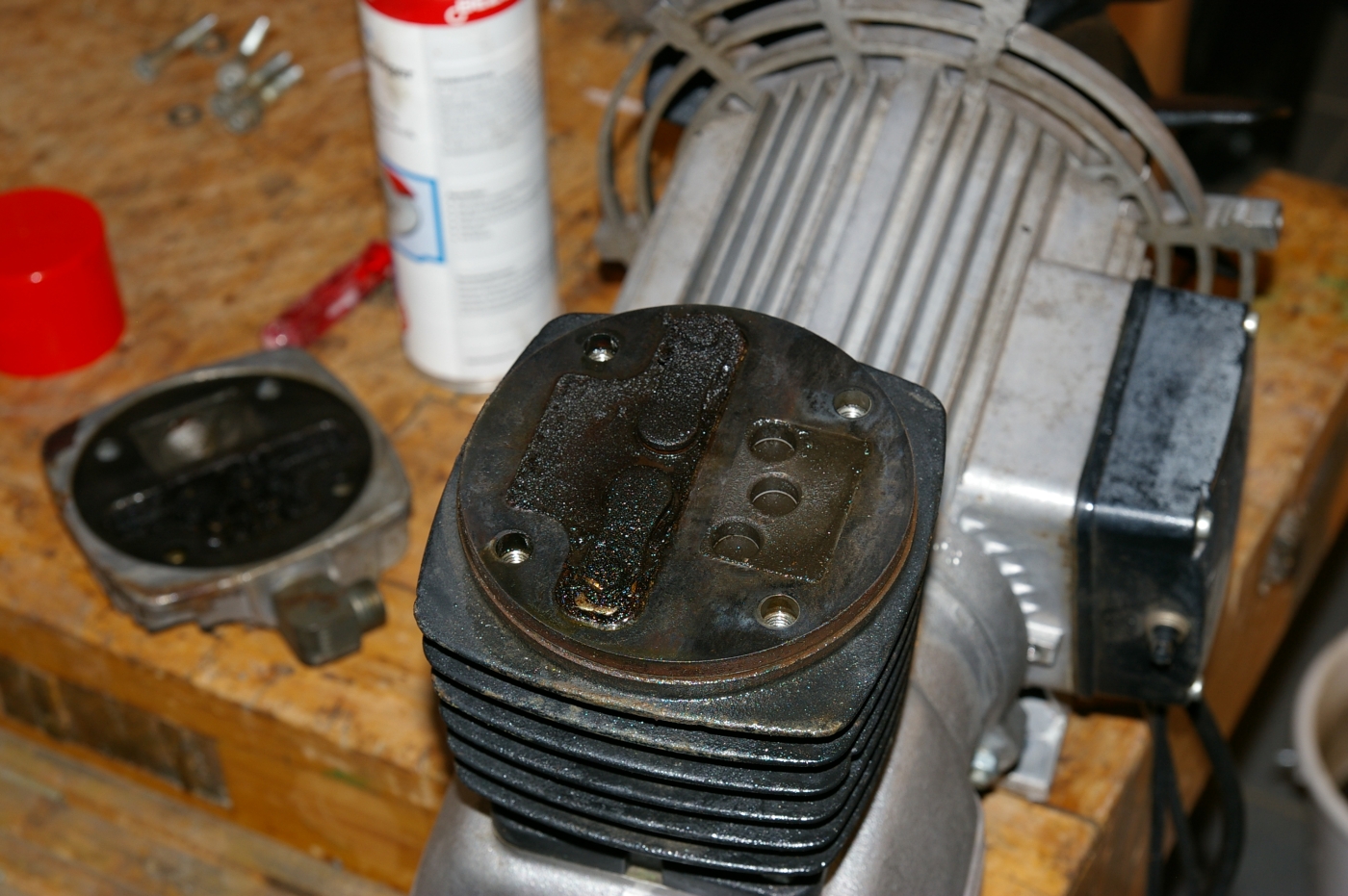

Er war leider sehr stark verdreckt und der Luftfilter, wie auch ein paar Schrauben, fehlen. Aber er läuft einwandfrei.
Durch den fehlenden Luftfilter dachte ich mir schon, dass er innen extrem verdreckt sein müsste und es war auch so. Viel schlimmer als der alte Kompressor meines Opas.
Kompressor2-1.JPGImage Enlarger
Hier sieht man gut wie dreckig er war. Oben wo der Luftfilter hingehört, finden sich nur Silikonreste. Pfusch pur. Aber einen Kaeser-Kompressor bekommt man wohl nicht kaputt.

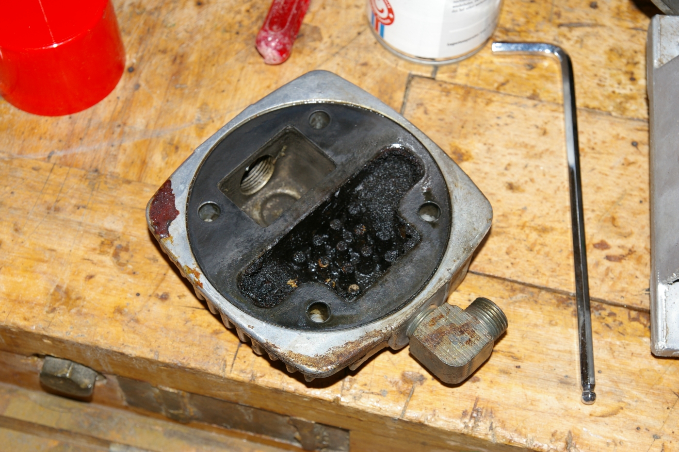

Kompressor2-2.JPGImage Enlarger
Trotz dass er innen so aussieht, läuft er noch einwandfrei. Mit dem Baujahr 1990 ist er etwas "neuer" als mein anderer Kompressor. Das sieht man an der Konstruktion. Diese ist etwas weiterentwickelt und wirkt ausgereifter.

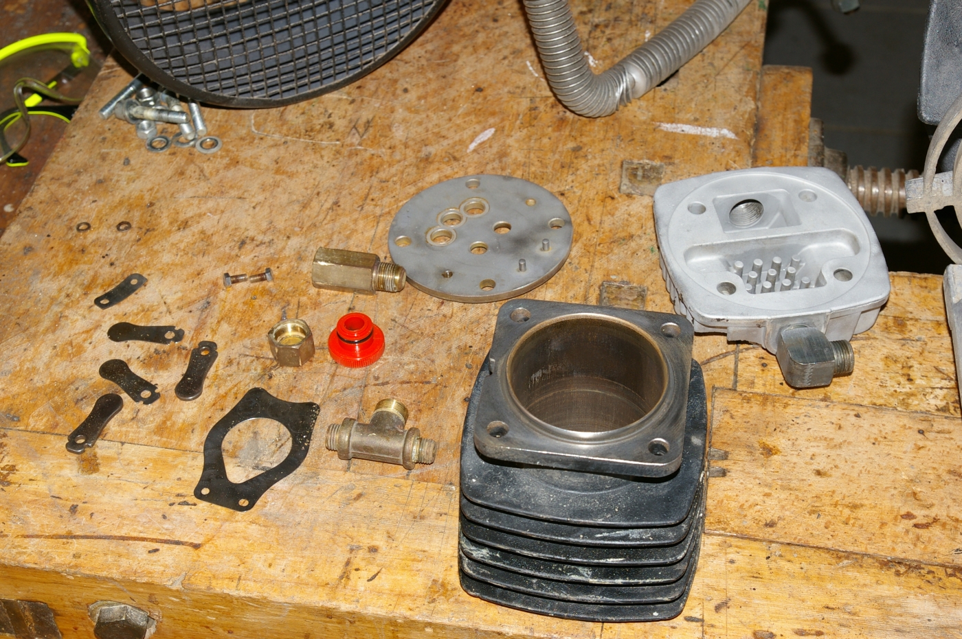

Kompressor2-3.JPGImage Enlarger
Mal sehen wie ich diese harten Verkrustungen weg bekomme...

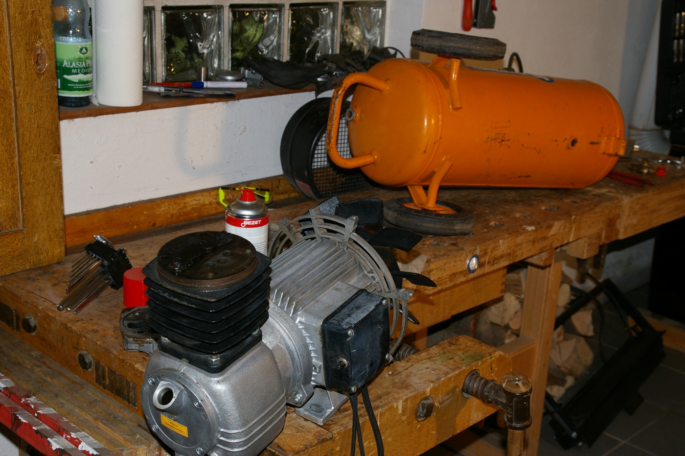

 Kompressor2-4.JPGImage Enlarger
Nach der 2-stündigen Außenreinigung mit 4 Dosen Bremsenreiniger und unzähligen Litern Wasser, sieht er so aus.
Morgen geht es weiter mit der Innenreinigung des Verdichters...

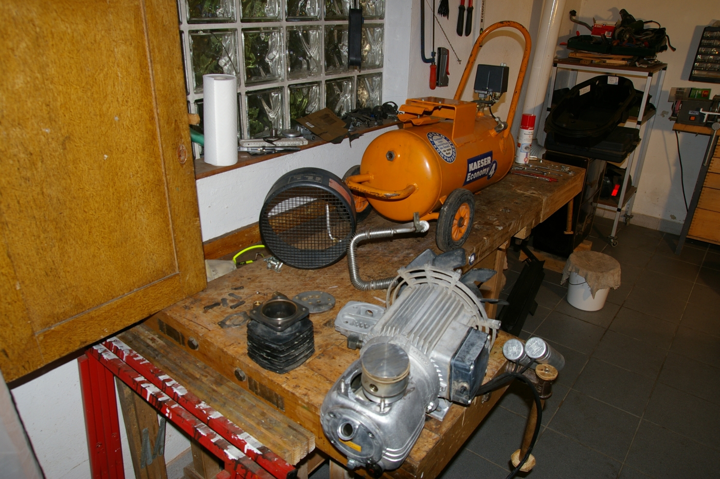

Der wurde wirklich lange ohne Luftfilter betrieben. Jedes Ventil, jedes Verbindungsstück und jeder Anschluss war komplett mit Schmadder zugesetzt. Echt irre. Leider habe ich beim Säubern eine Dichtung zerstört. Mal sehen wo ich da eine Neue beibekomme.
19. September 2014 - 19:55
Nach weiteren Stunden Sandstrahlen und Putzen sieht es so aus:
Kompressor2-5.JPGImage Enlarger
Wie schön sauber die Teile nun sind. Kein Vergleich zu vorher.

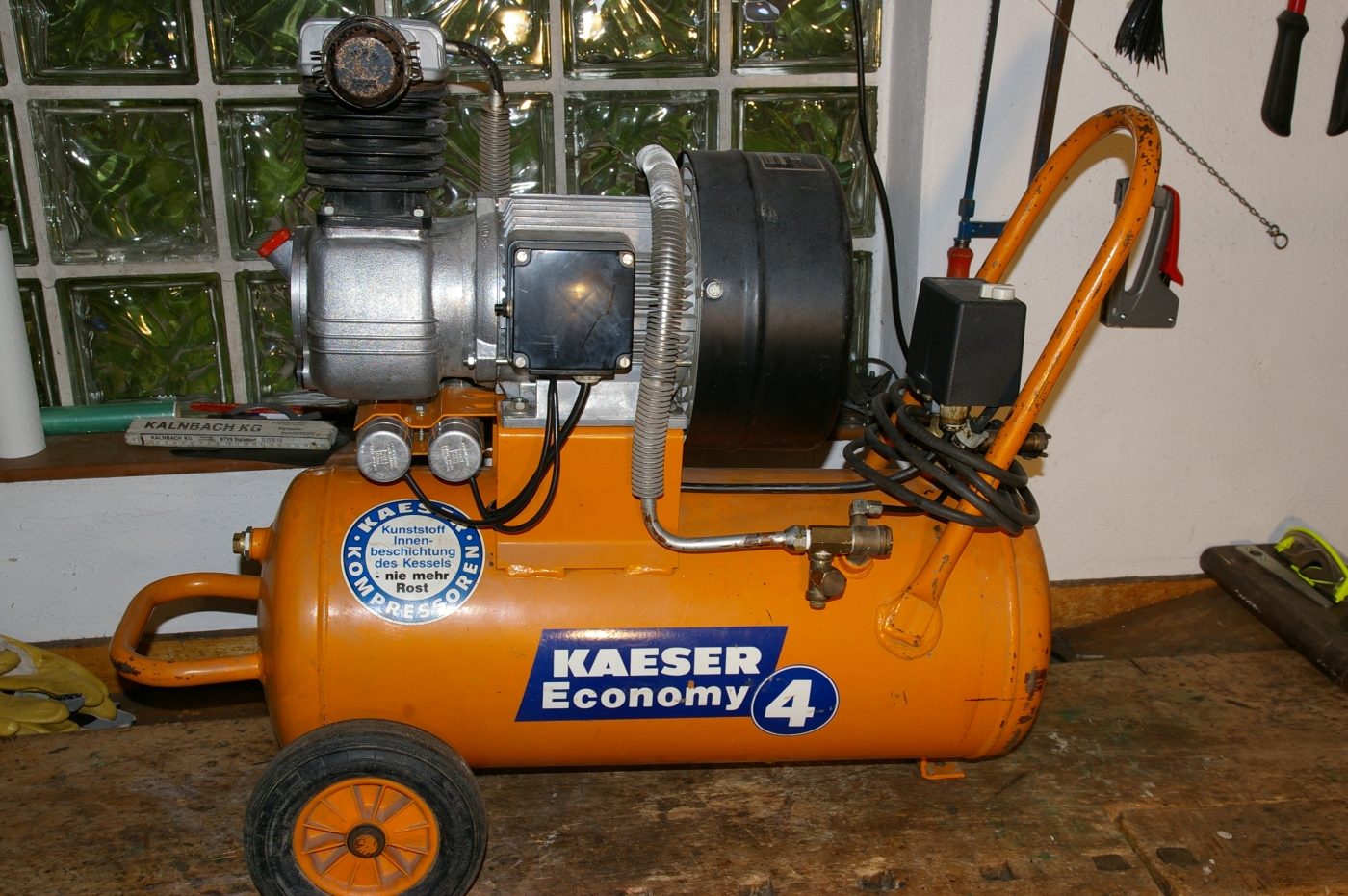

Kompressor2-6.JPGImage Enlarger
Jetzt fehlt nur noch der Ölwechsel und die Ersatzteile und der Kompressor ist bereit für den Zusammenbau.

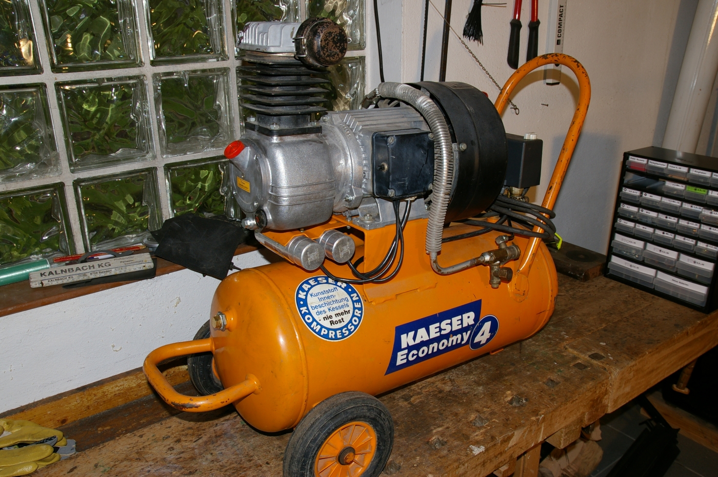

Heute habe ich den Kompressor wieder zusammengebaut. Die fehlenden Teile hatte ich alle nachbestellt und die waren inzwischen angekommen.
Ich musste 3 neue Dichtungen aus Dichtungsbögen zuschneiden, welche nicht besonders gelungen aussahen, aber die Funktion erfüllen. :)
Auch wurde frisches Öl eingefüllt, Blindstopfen eingeschraubt und alles neu abgedichtet und angeschlossen.
Der Luftfiltereinsatz wurde aus einem Roller-Luftfilter ausgeschnitten.
Ein Funktionstest muss aber bis Morgen warten. Heute ist es zu spät und ich will die Nachbarn nicht stören.
Fotos gibts keine. Ich hatte die Kamera nicht dabei.
Ich hoffe nur dass alles funktioniert und dicht ist, vor allem das Überdruckablassventil muss einfach funktionieren.
6. Oktober 2014 - 21:57
Falls es morgen aus Richtung Ostheim einen lauten Schlag tut, dann weiß ich ja was passiert ist ...
6. Oktober 2014 - 22:18
Wenn ich das Ding anschalte, dann nur hinter einer Wand. ^^
7. Oktober 2014 - 19:01
Hab in angeschaltet und er läuft einwandfrei. Ich bilde mir sogar ein dass er leiser ist als der Kleine.
Der Anschluss für den Druckluftschlauch ist leider defekt und dadurch kann er keinen Druck aufbauen. Erst wenn der ersetzt ist, kann ich einen richtigen Funktionstest machen.
Hier ein Vergleich:
Vorher:Kompressor2-1.JPGImage Enlarger
Nachher:
Kompressor2-7.JPGImage Enlarger
Schön sauber.
Kompressor2-8.JPGImage Enlarger
Ich hoffe stark auf einen positiven Funktionstest in ein paar Tagen. Die ganze Arbeit muss sich ja lohnen. :)
