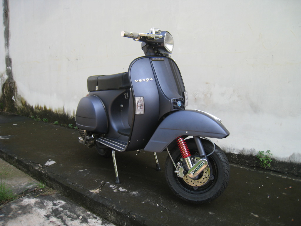

Hier mal die möglichen Lacke, bzw. die gewünschten, es sind beides original Piaggio Lacke, jetzt muss ich nur hoffen dass ich die Nummern auch in ner Dose bekomme.. sf-yell
 Lackierergebnis.jpgImage Enlarger
 Ich bin mir noch nicht ganz schlüssig wie es werden soll... Aber ich tendiere eher zu dem helleren der Vespa und die Felgen dann in Schwarz.
14. Oktober 2014 - 16:29
Originallacke von Piaggio kriegst du, zu einem völlig überzogenen Preis, beim Händler. Mipa kann imho die Lacke besorgen/anmischen nach der Piaggionummer. Du musst nur aufpassen: bei Piaggio setzt sich die Farbnummer aus der Nummer des Lacks und dem Präfix der Baureihe zusammen! Da sind durchaus Überschneidungen möglich, man muss also sehr aufpassen.
Die Lackierung der Vespa ist nebenbei NICHT original. Das ist eine spanische oder schwedische PX-GL mit dem "Oldistyle" Lenkkopf. Die gab es nicht in dieser Farbe. Es gibt aber einen ähnlichen Lack bei der aktuellen GTS.

Also gesucht habe ich nach dem Lack von Piaggio und dieser Roller wurde angezeigt...
Ich schaue mich jetzt mal bei den Belton Lacken um und denke werde da mit einer ähnlichen Farbe fündig.

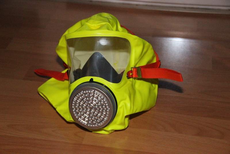

Witzig... Meiner Freundin ist gerade eingefallen, dass ich noch eine ausgeusterte Fluchthaube vom BWK habe :D
Besser als jede Lackiermaske... ;)
IMG_1891.JPGImage Enlarger
Ist doch Top :D
15. Oktober 2014 - 19:52
Die Maske ist der Knaller, musst halt nur schaun ob der Filter noch zu gebrauchen ist. headbang
