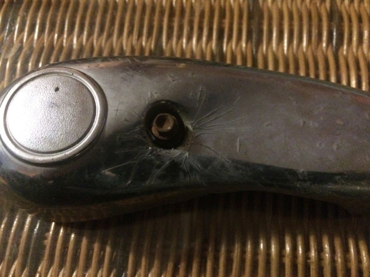

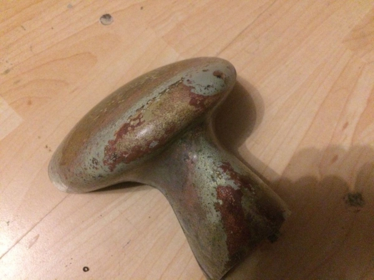

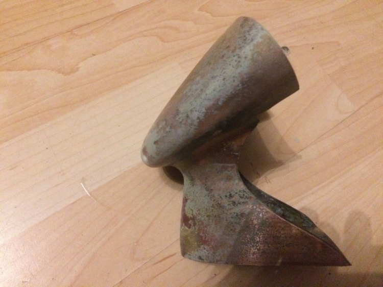

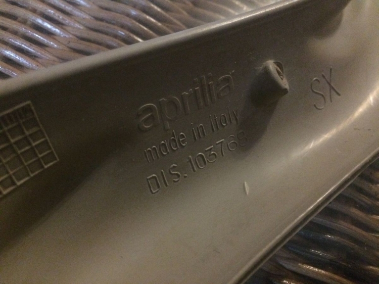

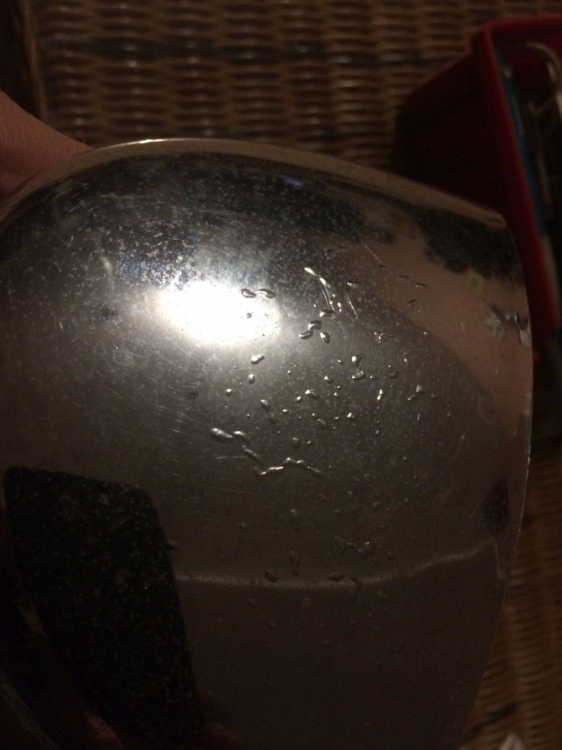

Jetzt sieht das Teil wie folgt aus (vorher/nachher)
IMG_3376.JPGImage EnlargerIMG_3377.JPGImage EnlargerIMG_3374.JPGImage EnlargerIMG_3370.JPGImage EnlargerIMG_3371.JPGImage Enlarger
Wie man sieht war das Chrom sehr pickelig und nicht zu retten. Nach dem Entchromungsvorgang bleibt eine unschöne Schicht aus Kupfer, Rost etc. übrig, leider ist das extrem schwer zu entfernen, wenn an es versucht runter zu schleifen passiert da kaum etwas, das umliegende Kunststoff fängt an verschmort zu riechen und das Kupfer wehrt sich wie sonst was.Eine lackierfähige Fläche ist das nicht, noch nicht.
Jetzt kommt die Salzsäure ins Spiel, es muss zwingend 33%ige sein, entweder aus der Apotheke oder freiem Handel, 1 Liter kostet ca 5€, ich habe 2 Liter gekauft und damit alle Teile meines Rollers behandelt. Ihr nehmt einfach das entchromte Werkstück und legt es satt in die Salzsäure, ich habe dazu ein passendes Gefäss aus Kunststoff genommen (unbedingt eines mit Deckel nehmen, da die Salzsäure stark raucht und der Nebel alles anrostet was im Raum steht, das geht innerhalb ein paar Stunden, alles was aus Eisen ist verrostet gnadenlos, auch wenn das Fenster geöffnet ist), daher unbedingt mit Deckel arbeiten!!
Ich habe die Teile 3-4 Tage in der Salzsäure gelassen und nach 2 Tagen mal umgedreht, anders positioniert...immer Handschuhe tragen und Atemschutz!
Dann die Teile aus der Säure entlassen lange unter warmen Wasser abspülen und mit einem Schwamm die letzten Reste abwischen.

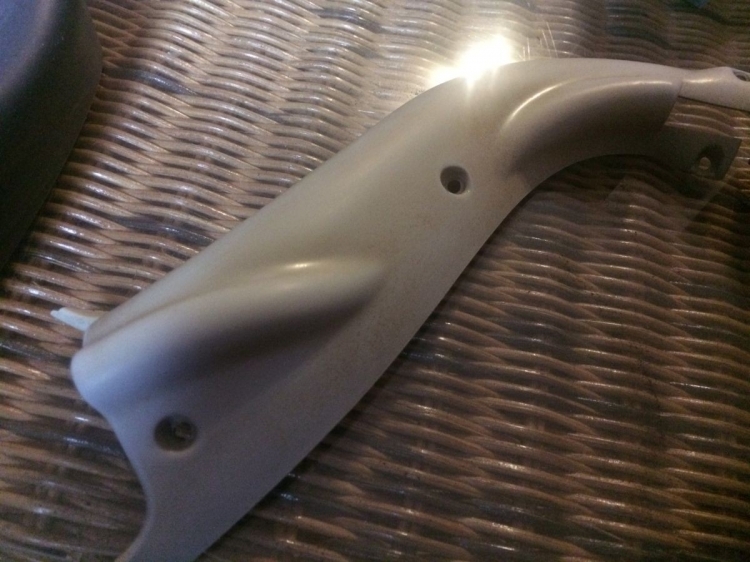

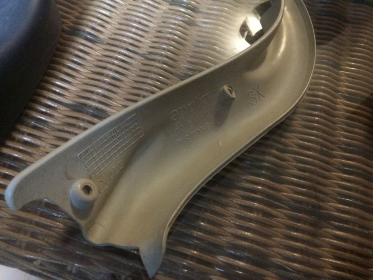

Raus kommt dann ein Teil in OEM Qualität, wie es damals im Werk zu verchromen gegangen ist, reiner glatter Kunststoff! Jetzt kann an die Teile neu verchromen lassen oder eine Lackierung aufbauen, dazu mehr in meinem Mojito Threat!
chrom1.jpgImage Enlargerchrom2.jpgImage Enlargerchrom3.jpgImage Enlarger
Wie man sieht sind auch die kleinsten Sicken und Kanten chrom und lackfrei, das würde man per Hand niemals so hinbekommen!
