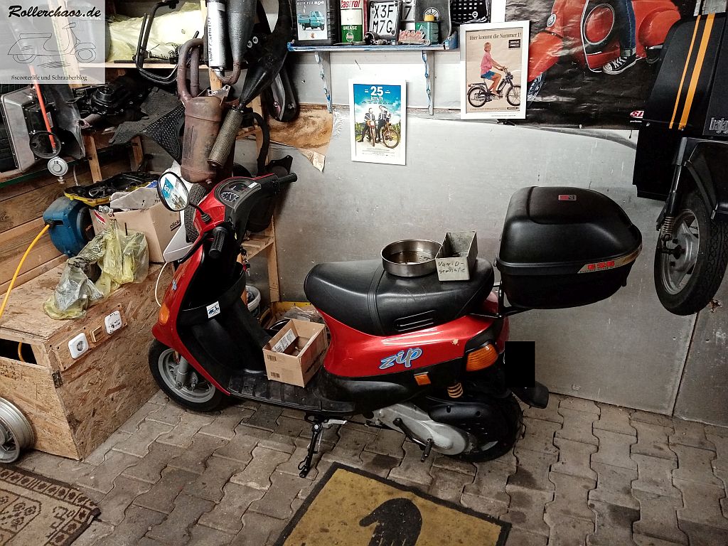

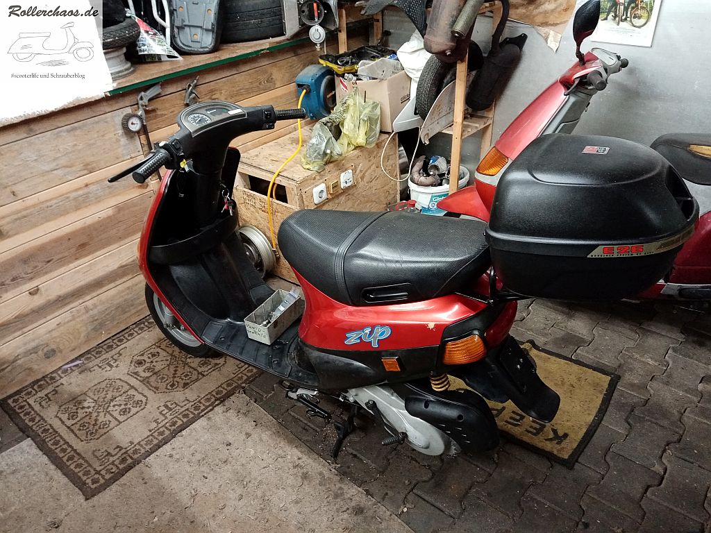

Bisweilen finden einen Roller durch reinen Zufall. So auch heute, als sich die Gelegenheit bot, einen Zip Base zu einem guten Preis zu bekommen.

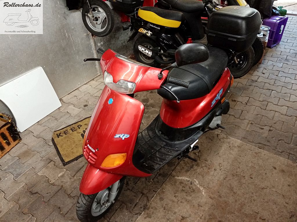

Der Roller ist, wenn man es genau nimmt, ein Zip Base RST der Baureihe C06 Baujahr 1998. Also das letzte Modell, mit 50km/h und Trommelbremse vorne. Ein schöner Primitivzip in sauberem Pflegezustand, wenn auch mit den üblichen "Rentnerspuren". Es ist ja bekannt, dass im Alter die Einfahrt immer schmaler und das Fahrzeug immer größer wird. Ein typischer Oparoller eben, inklusive liebenswürdiger Details, wie per Filzstift auf den Felgen notiertem Reifen-Solldruck.
Für viele ist ja ein "Rentnerfahrzeug" quasi der Heilige Gral, das absolut höchste der Gefühle. Quasi die Schnäppchengarantie schlechthin. Auf den ersten Blick könnte man auch diesen Zip genau dafür halten. Einige Arbeiten sind auch nachvollziehbar erst vor Kurzem erfolgt. Aber mal sehen wie der Rest beieinander ist.

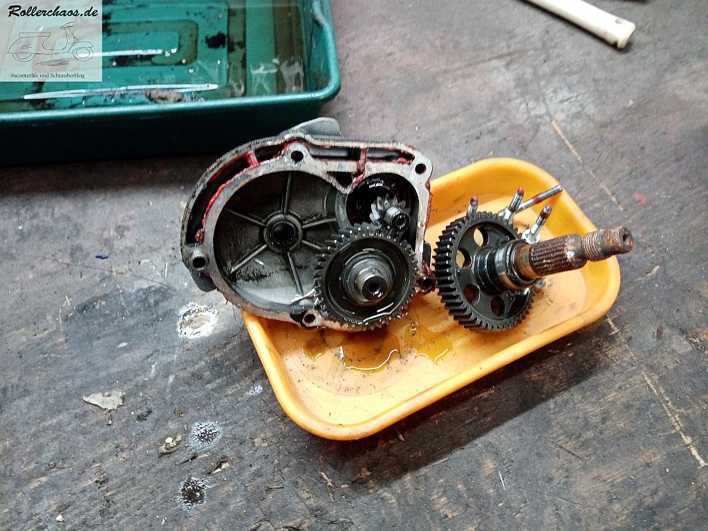

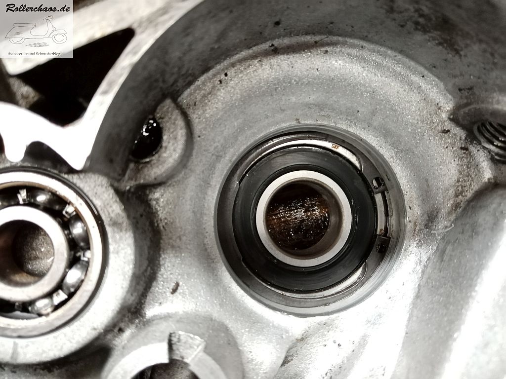

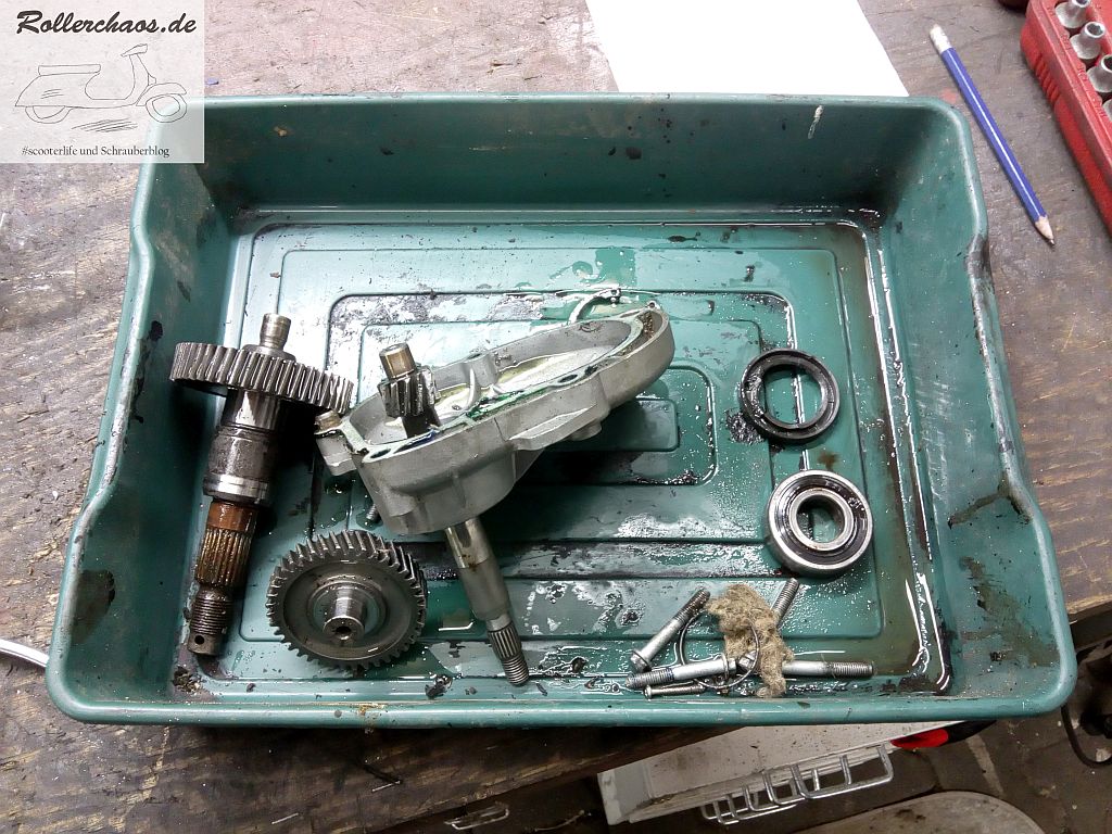

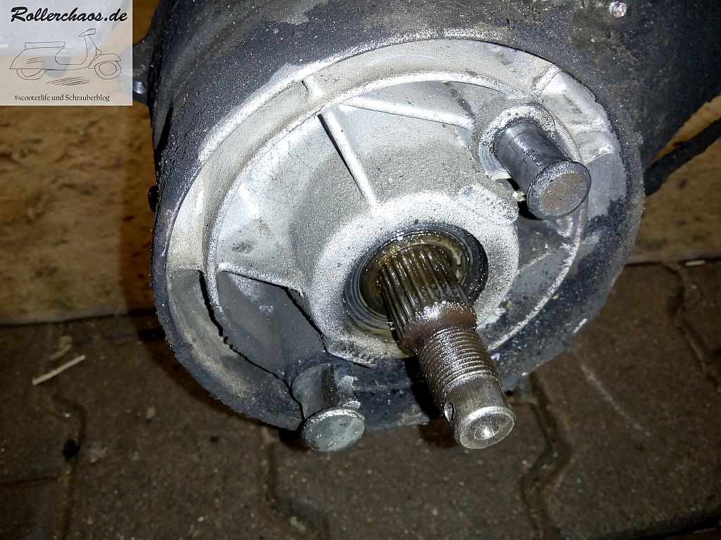

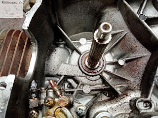

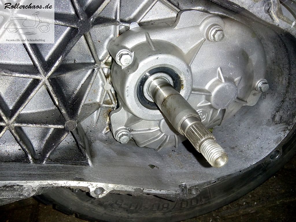

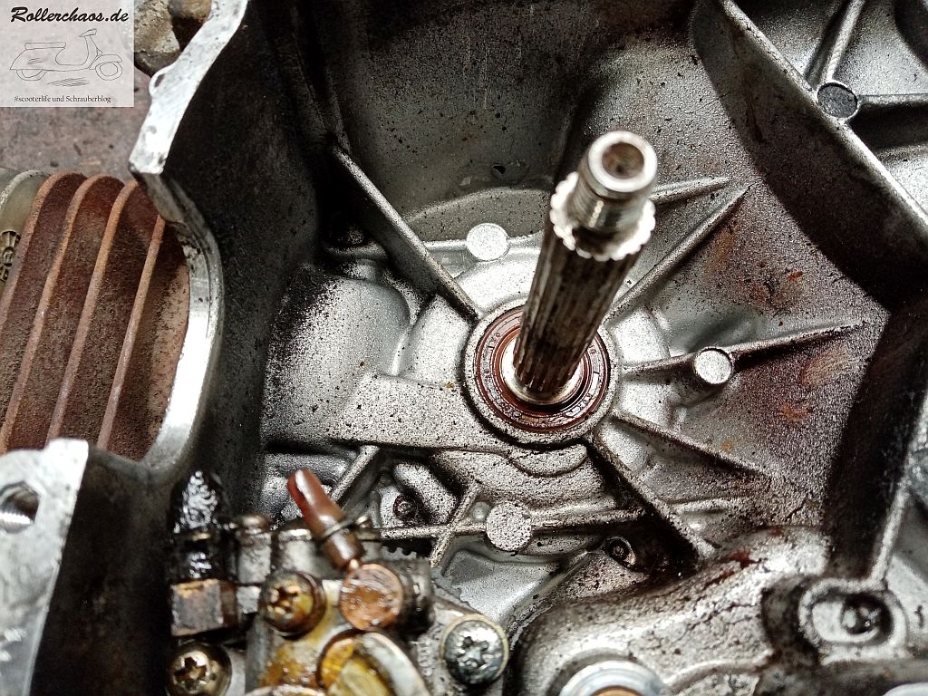

Beim Kauf bekannt war, dass das hintere Radlager (eigentlich Ausgangswellenlager) Geräusche macht. Dies war auch der Grund für den relativ niedrigen Kaufpreis. In der Werkstatt ging es darum direkt an den Antrieb des kleinen Italieners.

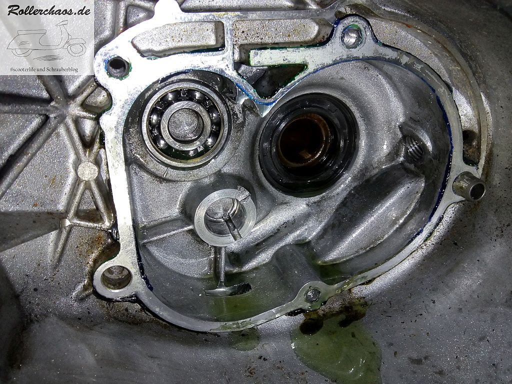

Die Ausgangswelle hatte das, in diesen Fällen typische, Höhenspiel. Außerdem war sie leicht Ölfeucht. Glücklicherweise ohne die Bremsbeläge einzusauen. Diese sind nämlich so gut wie neu und es wäre wirklich schade drum gewesen.
Im Inneren des Getriebes (in dem sogar frisches Öl war!) ist soweit alles in Ordnung. Es sind wirklich nur das Radlager und der WeDi der Ausgangswelle hinüber.
Der WeDi der Eingangswelle ist ebenfalls nicht mehr so arg toll, darum wird dieser dann wohl direkt mit erneuert. Ansonsten reicht aber eine gründliche Reinigung.

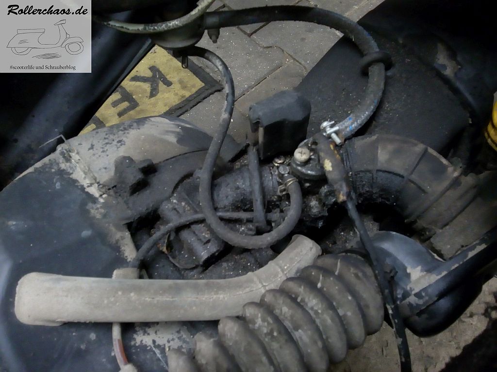

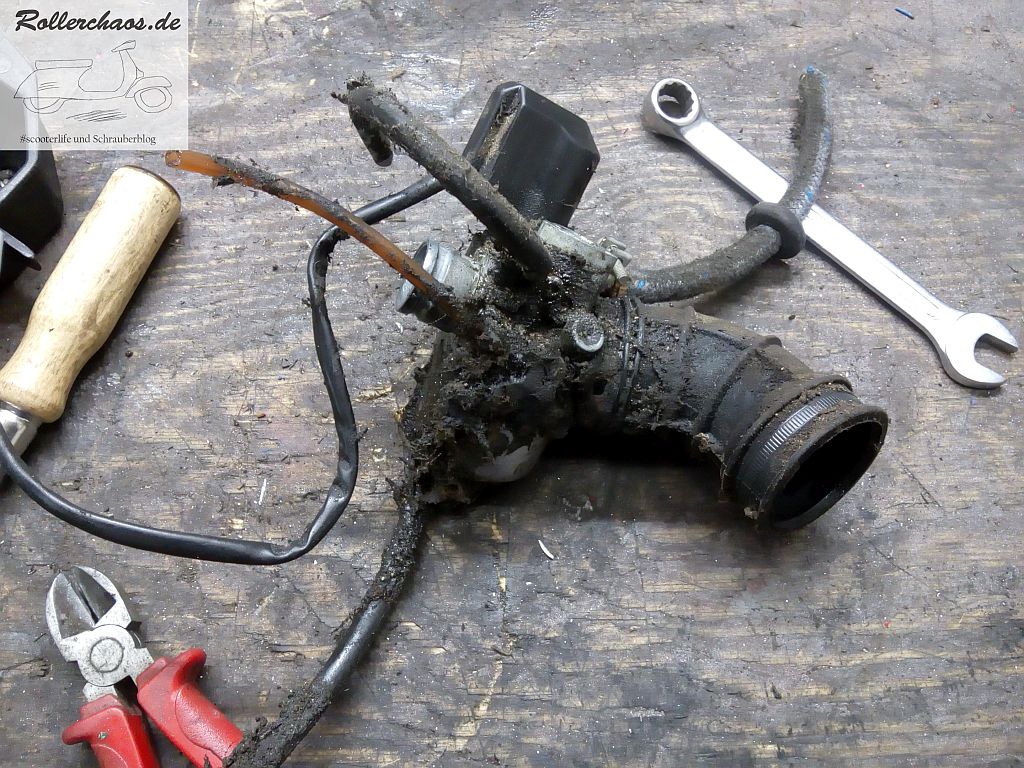

Im Rahmen der anschließenden, in diesem Fall wohl obligatorischen, Inspektion zeigte sich dann, dass am Vergaser wohl noch nie jemand dran war. Hier ist das nötig, was ein befreundeter Meister einmal "Motorenarchäologie" nannte. Also Ausgrabungsarbeiten am Fahrzeug.

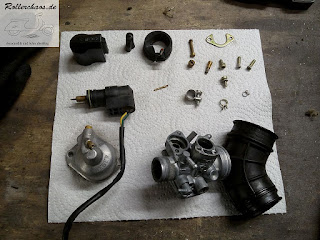

Ob sich in diesem Schlammklumpen tatsächlich ein Weber-Vergaser verbirgt oder doch die Überrest irgend eines prähistorischen Viehzeugs, das würde sich später noch zeigen.
Gut ausgenutzt wurde jedenfalls der Ansaugstutzen.
Gewisse Anbauteile der Getrenntschmierung durften dann auch noch den Roller verlassen. Man kennt das bei mir ja ...

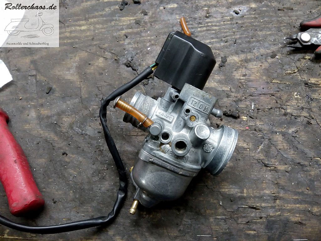

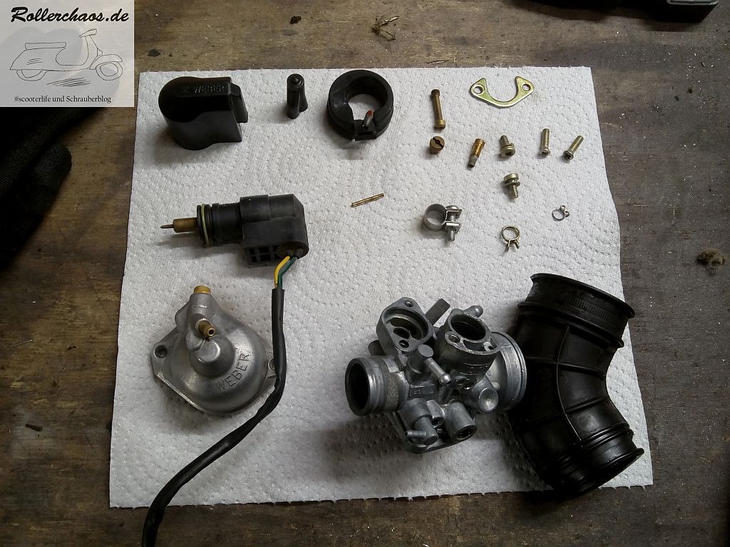

Unter dem Dreckberg hatte sich zwischenzeitlich ein recht passabel erhaltener Weber 12OM ans Tageslicht gekämpft. Innerlich war der Vergaser sehr sauber, jetzt ist er es auch außen.
Da es für diese Vergaser keine Dichtsätze mehr gibt, muss sich dann zeigen ob noch alles dicht ist. Ich würde davon ausgehen, denn der Dreck war wirklich hauptsächlich Erde und Öl, das durchaus aus dem Ansaugstutzen und der völlig porösen Ölleitung kommen kann. Wenn nicht, dann ist hier halt ein Umbau auf Dellorto angesagt.

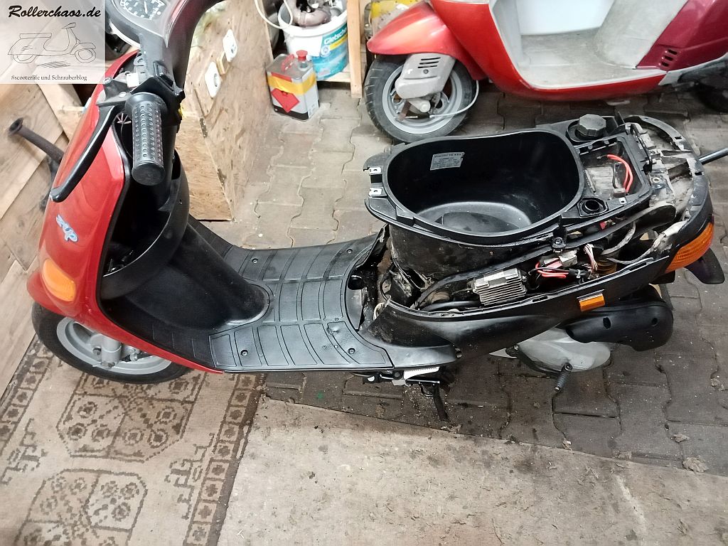

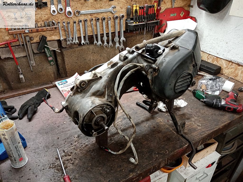

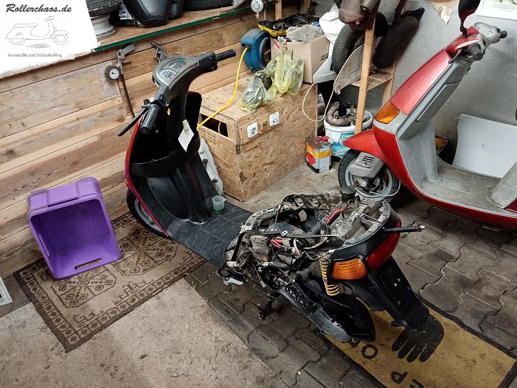

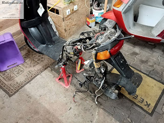

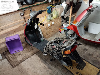

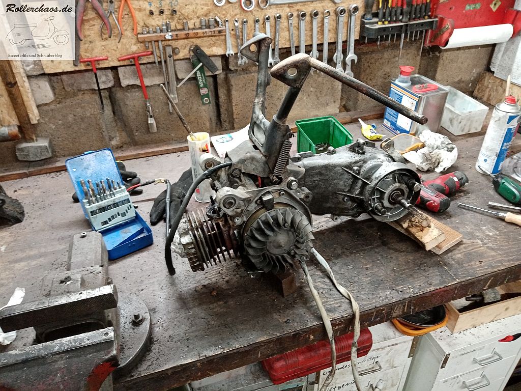

Die bestellten Ersatzteile für den Zip, gefühlt ein Zip-Bausatz, waren die Tage in der Post. Da der Roller so bald wie möglich aus der Werkstatt raus soll gab es darum einen Schraubermarathon. Es sei schon vorab verraten, dass es 7 Stunden gedauert hat, alle anstehenden Arbeiten auszuführen.

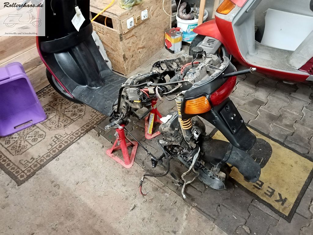

Dabei kam wieder einer meiner Grundsätze zum tragen: Wenn an einem Motor mehr als drei Sachen zu tun sind, dann ist es in der Regel einfacher ihn auszubauen. Darum war der erste Schritt, den Roller auf Böcke zu hieven und den Motor zu trennen.

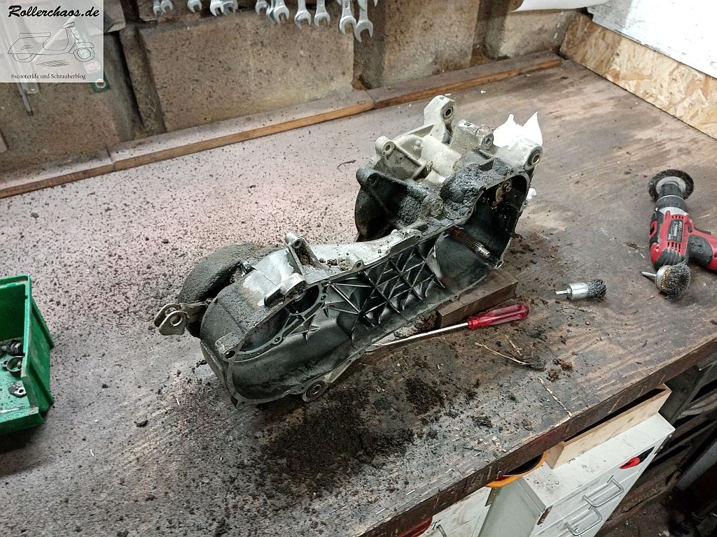

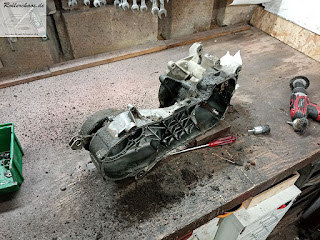

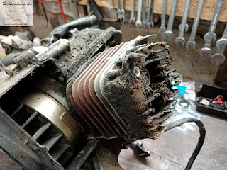

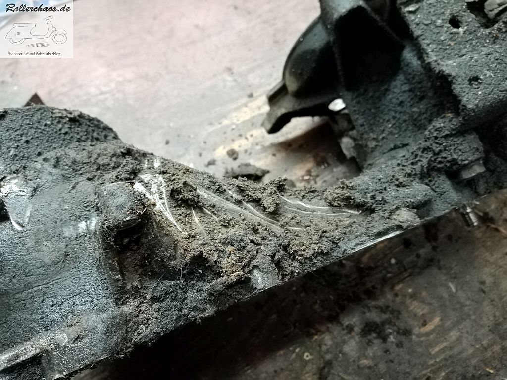

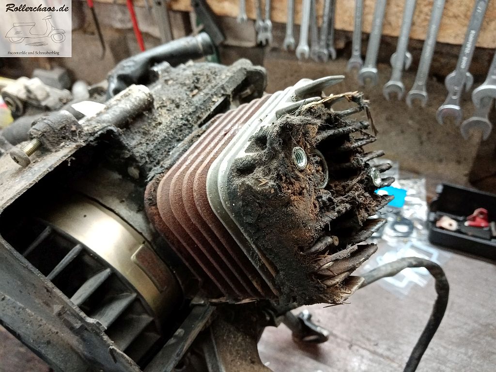

Auf der Werkbank war dann auch klar zu sehen was ich schon wusste: Der Motor war mit einer stellenweise mehrere Zentimeter dicken Schicht aus Dreck und Ölschlamm verkrustet.
Spätestens jetzt war klar, dass jede Menge Gummihandschuhe sterben würden. Aber manchmal geht's eben nicht ohne Opfer.

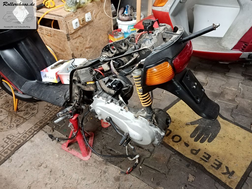

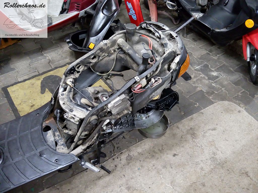

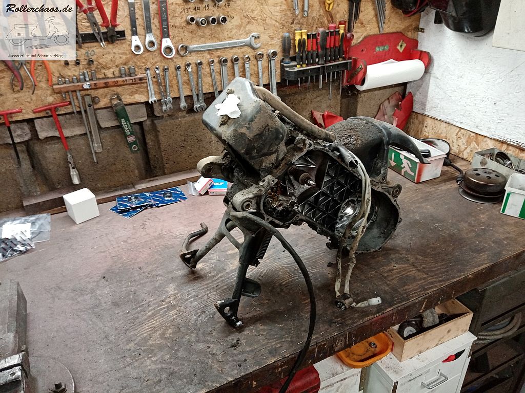

Erste Aufgabe war dann, den Motor von seinen restlichen Anbauteilen zu befreien. Also von Zylinderverkleidung, Zündung, Hauptständer und Anlasser. Dabei wurde schnell klar, dass es richtig war ihn auszubauen. Denn so verstopft wie die Kühlrippen waren, wäre ein Motorschaden bei der ersten Überlandfahrt wohl unausweichlich gewesen.
Genau darum gehört das Abnehmen der Kühlerhaube zum von Piaggio vorgeschriebenen Umfang der Routinewartung. Man müsste es halt auch machen.
Immerhin hatte die schwarze Mumpe alle Schrauben gut konserviert. Tatsächlich ließen sich alle Schrauben problemlos lösen, zumindest wenn man sie gefunden hatte. Anschließend begann dann eine wahre Dreckorgie.
Zum Einsatz kam alles, was das Arsenal hergab. Schraubendreher, Spachtel, diverse Drahtbürstenaufsätze für die Bohrmaschine sowie acht (!) Dosen Bremsenreiniger und zahllose Gummihandschuhe.
Aber gut, Ausgrabungen sind nun einmal ein dreckiges Geschäft und nach gut zwei Stunden war der Motor soweit sauber, dass sich damit sinnvoll arbeiten ließ.

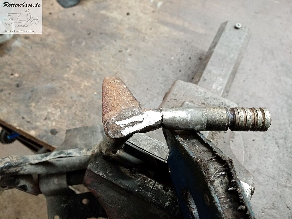

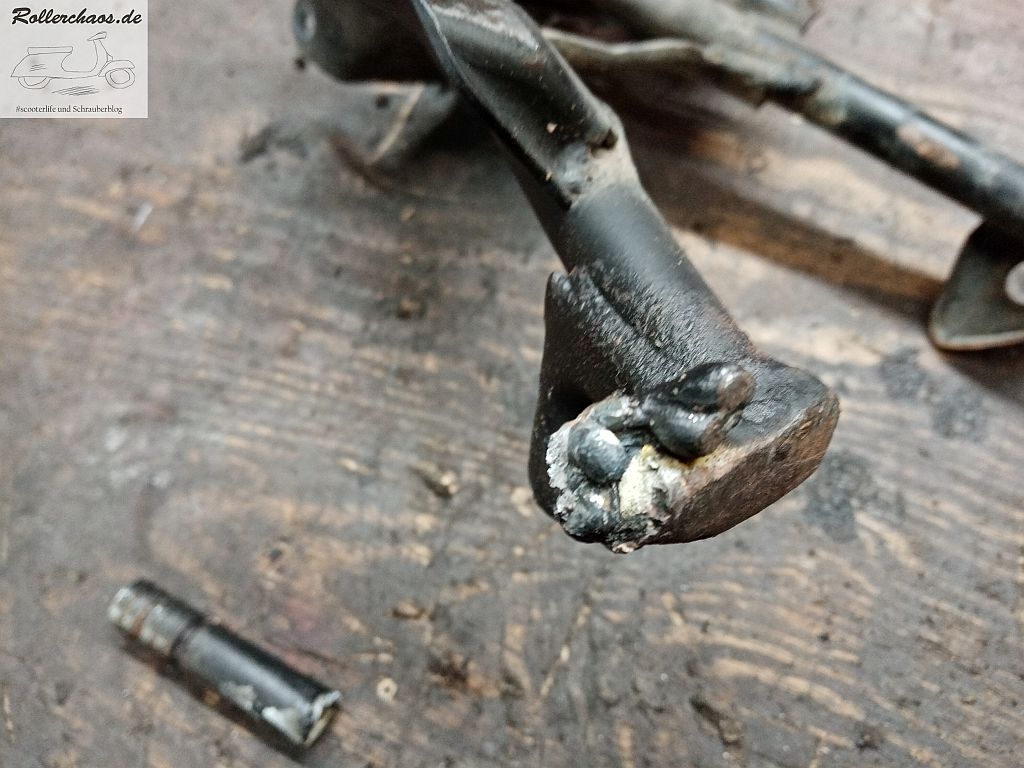

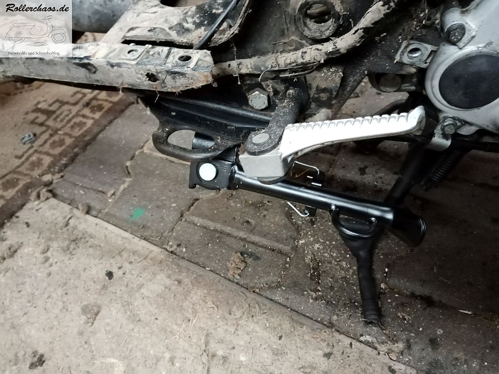

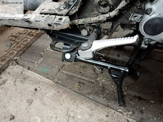

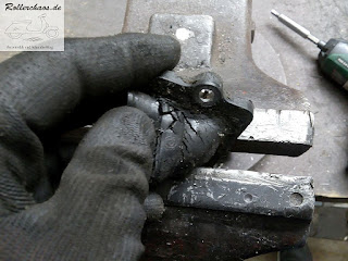

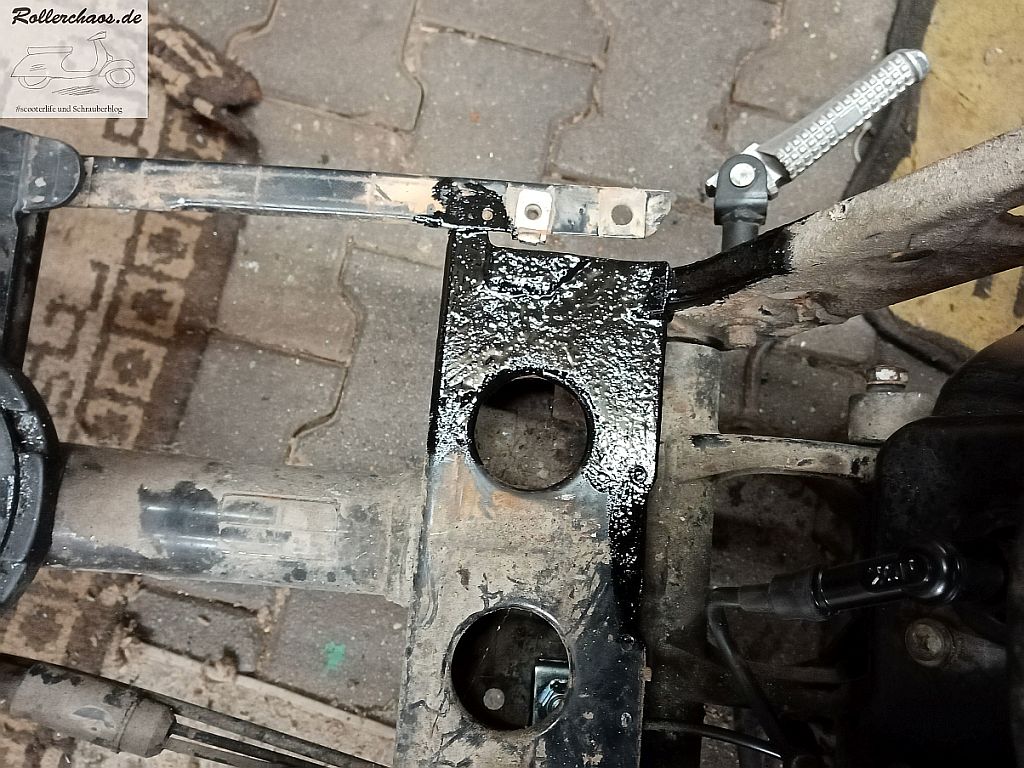

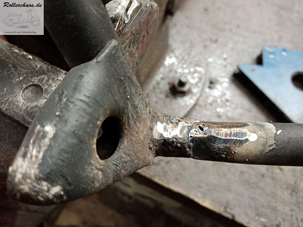

Vorher stand aber noch eine Reparatur am Hauptständer auf dem Programm. Bei diesem war beim Rangieren in der Werkstatt der linke Ausleger abgebrochen. Hier hatte sich der Vorbesitzer schon mal versucht, wenn auch ohne großen Erfolg.
Hier musste also erstmal geschweißt werden. Das Gebatze des Vorgängers machte diese Aufgabe nicht einfacher, aber sie ließ sich lösen.
Auch dies ist weder perfekt noch schön, aber es sollte zumindest eine Zeit lang halten. Ruhe um sich nach einem neuen Hauptständer umzusehen.

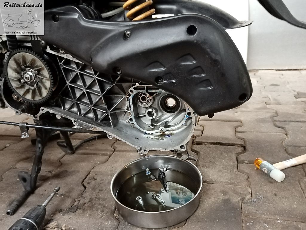

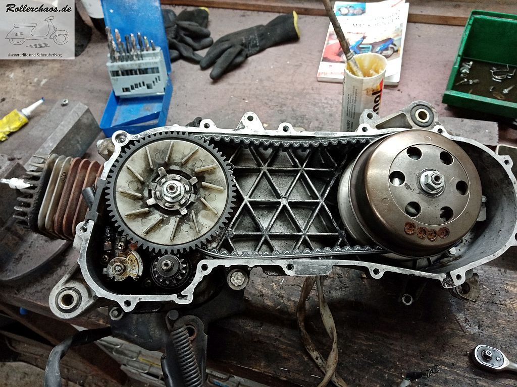

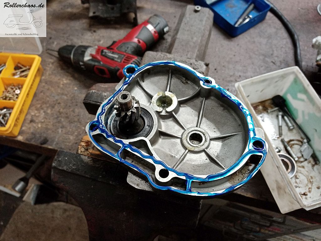

Die eigentlichen Arbeiten am Motor begannen dann mit einem neuen Lager für die Getriebeausgangswelle, natürlich komplett mit frischem WeDi. Einen solchen erhielt auch die Eingangswelle.
Das Räderwerk war somit Bereit für seinen Wiedereinbau und die eigentliche Reparatur am Roller erledigt. Der Rest ist ja doch eher eine "erweiterte Inspektion".
Diese begann mit dem präventiven Austausch beider Kurbelwellen-Dichtringe. Denn das Exemplar auf der Antriebsseite war schon merklich feucht und so schön zugänglich sind die beiden WeDi normalerweise nicht.
Anschließend konnten Zündung, Anlasser und Hauptständer wieder einziehen. Gründlich gereinigt versteht sich.

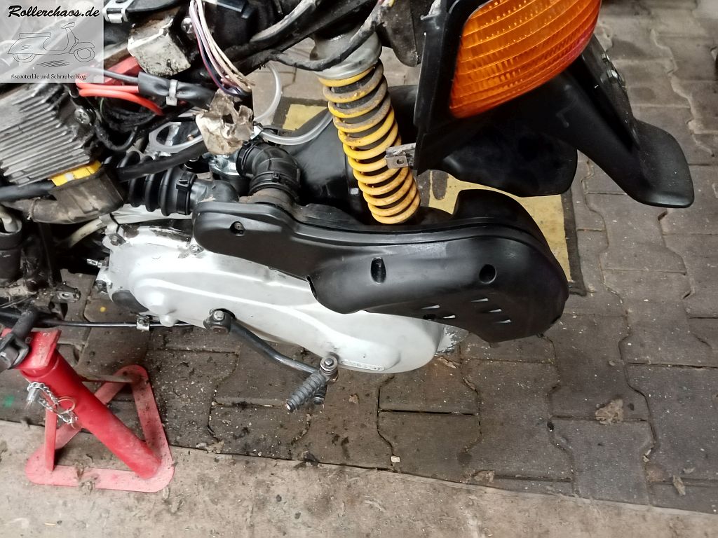

Membranblock, Ansaugstutzen und der mit neuen Innereien bestückte Antrieb folgten unmittelbar danach.
Mit der, natürlich auch gereinigten, Zylinderverkleidung, war der Motor dann fertig für den Wiedereinbau in den Roller.

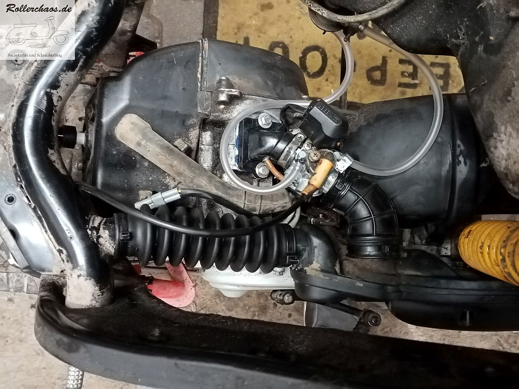

Als nächster logischer Schritt folgten Vergaser und Luftfiltersystem.
Letzteres war auch von pfundweise Dreck befreit. Der dreiteilige Luftfilterkasten später Zip Base ist ja berüchtigt als Drecksammler, vor allem wenn er nie gewartet wurde.
Die beiden Faltenbälge sind natürlich auch neu, genau wie die Schläuche vom Benzinhahn zum Vergaser. Von Zündkerze und Stecker ganz zu schweigen.

Deshalb ging es mit den weniger wichtigen Arbeiten weiter. Etwa der Montage des Seitenständers.

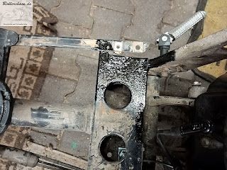

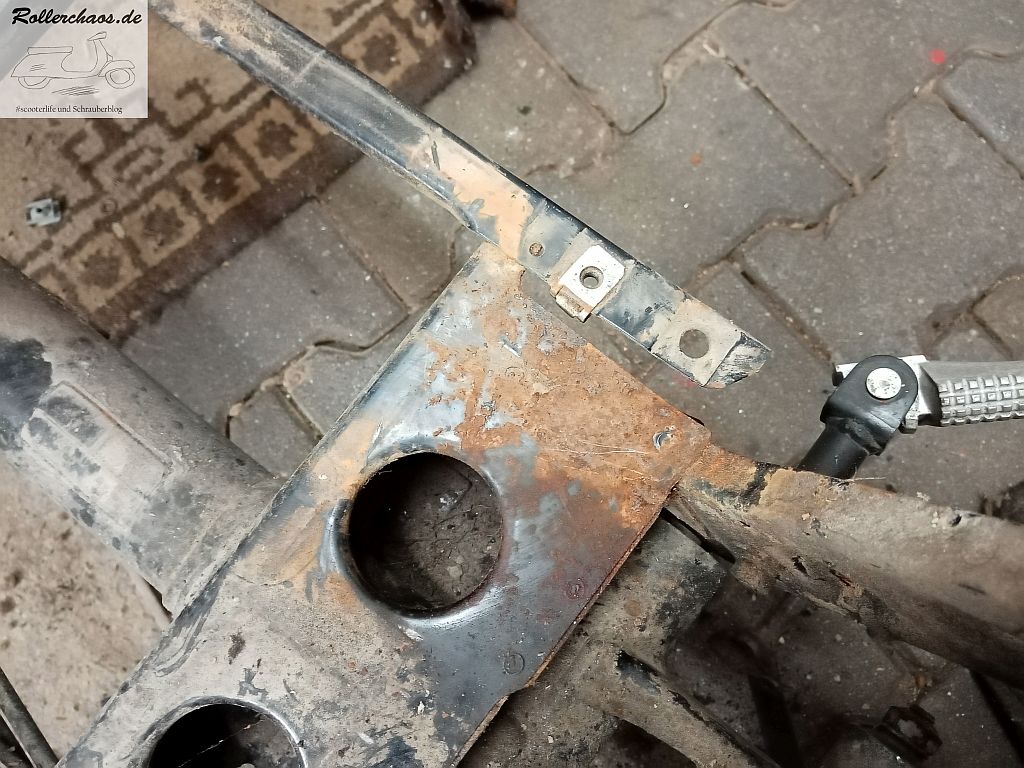

Der Opa-Zip hat extrem wenig Rost. allerdings gibt es die typische Stelle rechts am Motorträger. Wenn auch nur oberflächlich und völlig harmlos.
Damit das so bleibt, gab es einen Schluck Chassislack. Somit sollte der Rost erstmal gestoppt sein.

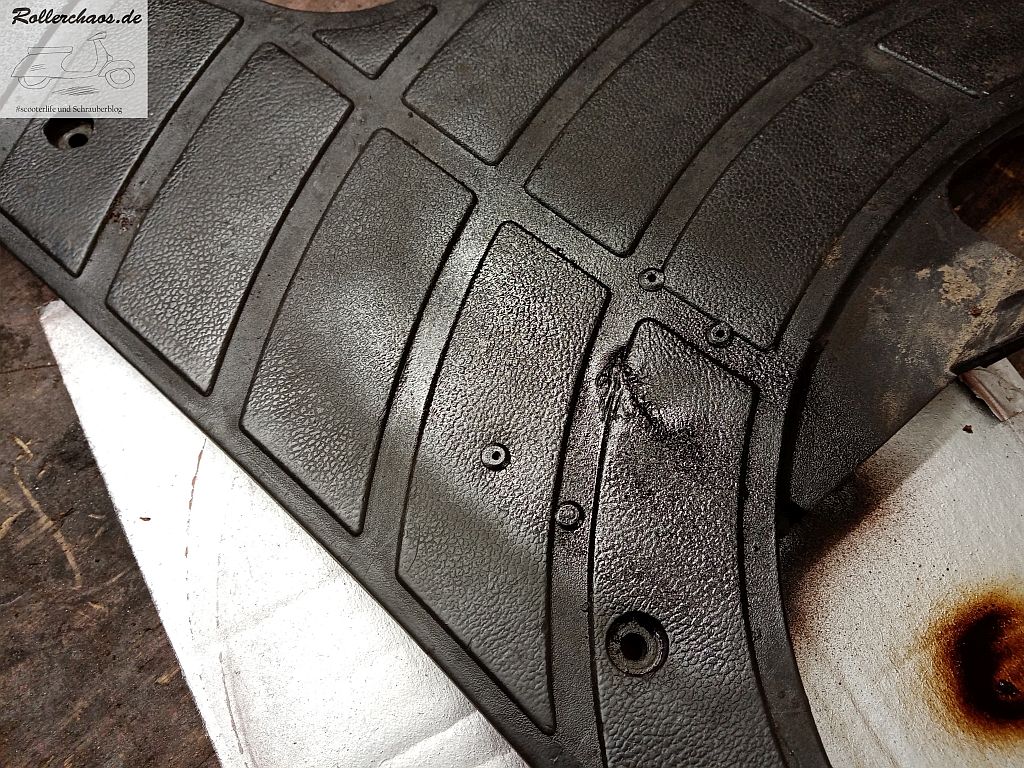

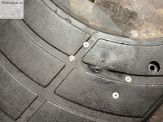

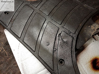

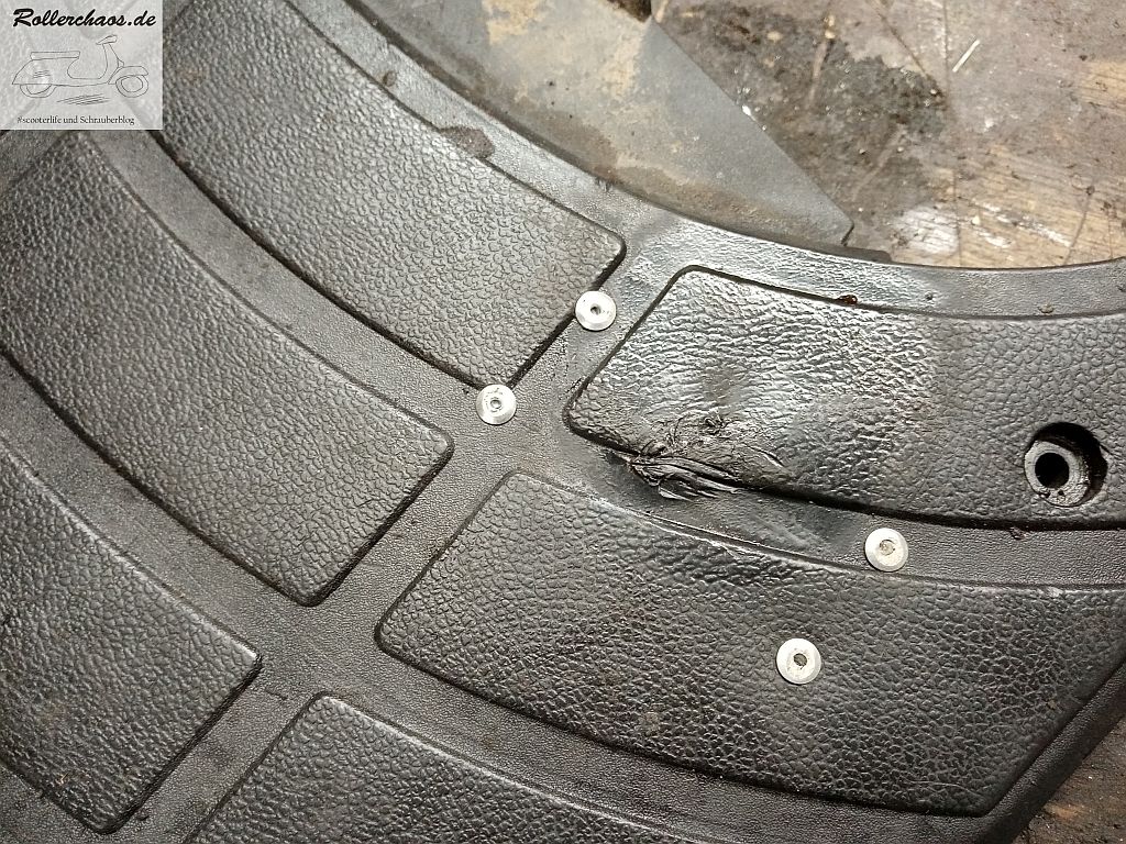

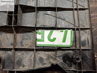

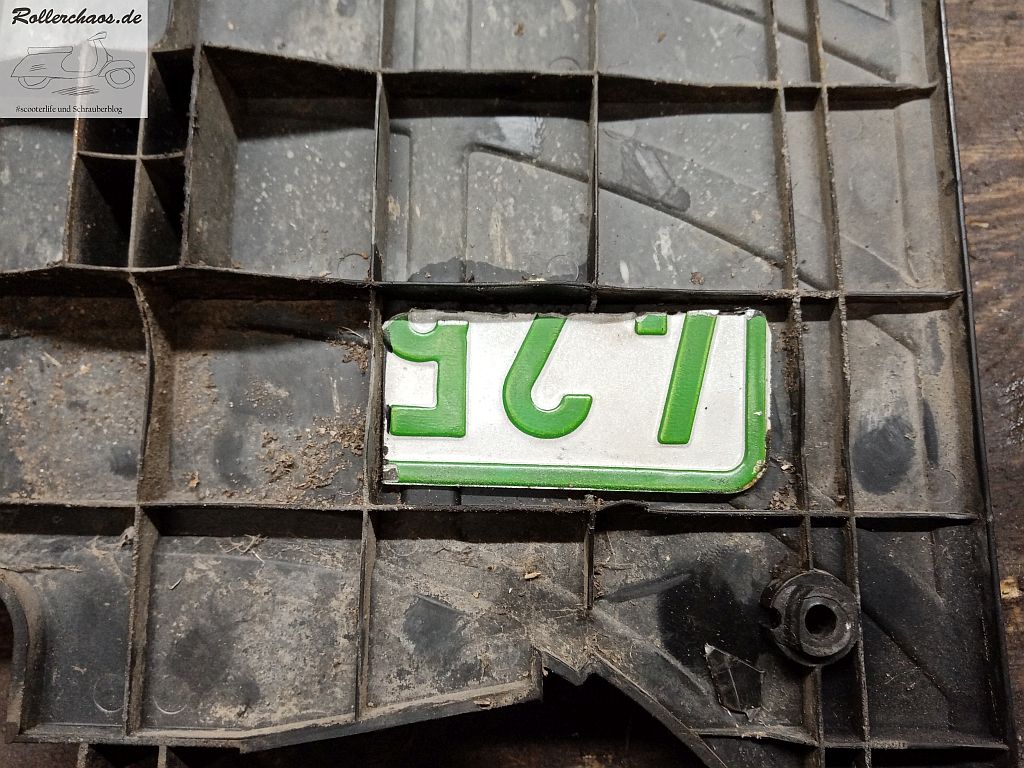

Alte Roller bringen fast immer Kuriositäten mit. Bei diesem Zip ist es ein Brandloch (!) im Trittbrett. Grundsätzlich unkritisch, aber an einer Stelle, an der potentiell Wasser hochspritzen kann. Da Natalie den Roller höchst wahrscheinlich auch bei schlechtem Wetter und im Winter fahren wird, erschien es mir sinnvoll, das Loch zu stopfen.
Außerdem, seien wir ehrlich, es wäre kein echtes Rollerchaos-Projekt, wenn nicht irgendwo ein Stück Nummernschild dran wäre.
Vier Popnieten sorgen, ebenfalls klassisch, für die nötige Stabilität. Weniger für das Trittbrett, als dafür, dass es möglich war, das Loch mit dem Heißluftfön "dichtschmelzen" zu können.
Damit es optisch passt, kam anschließend noch etwas Unterbodenschutz drüber. Damit sollte das dann dicht sein.

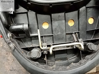

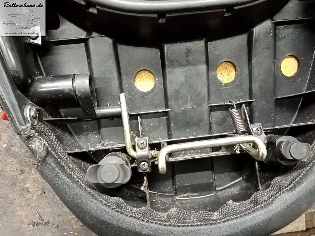

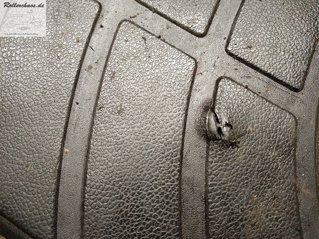

Der Sitzbankriegel ist beim klassischen Zip eine bekannte Schwachstelle. Auch hier war er kaputt, die Lösung des Vorbesitzers, gelinde gesagt, abenteuerlich. Das wollte ich auf keinen Fall so lassen.
Zumal der Aufwand relativ gering ist. Einfach zwei Löcher bohren, eines in den Riegel und eines in die Verstärkungsrippe der Sitzbankbasis, und schon funktioniert der Rücksteller wieder ordentlich.
Dafür sorgt dann nämlich eine kleine Zugfeder.

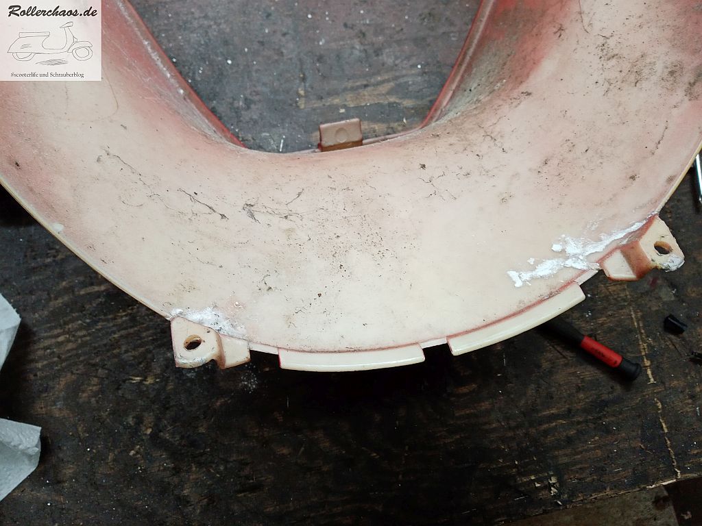

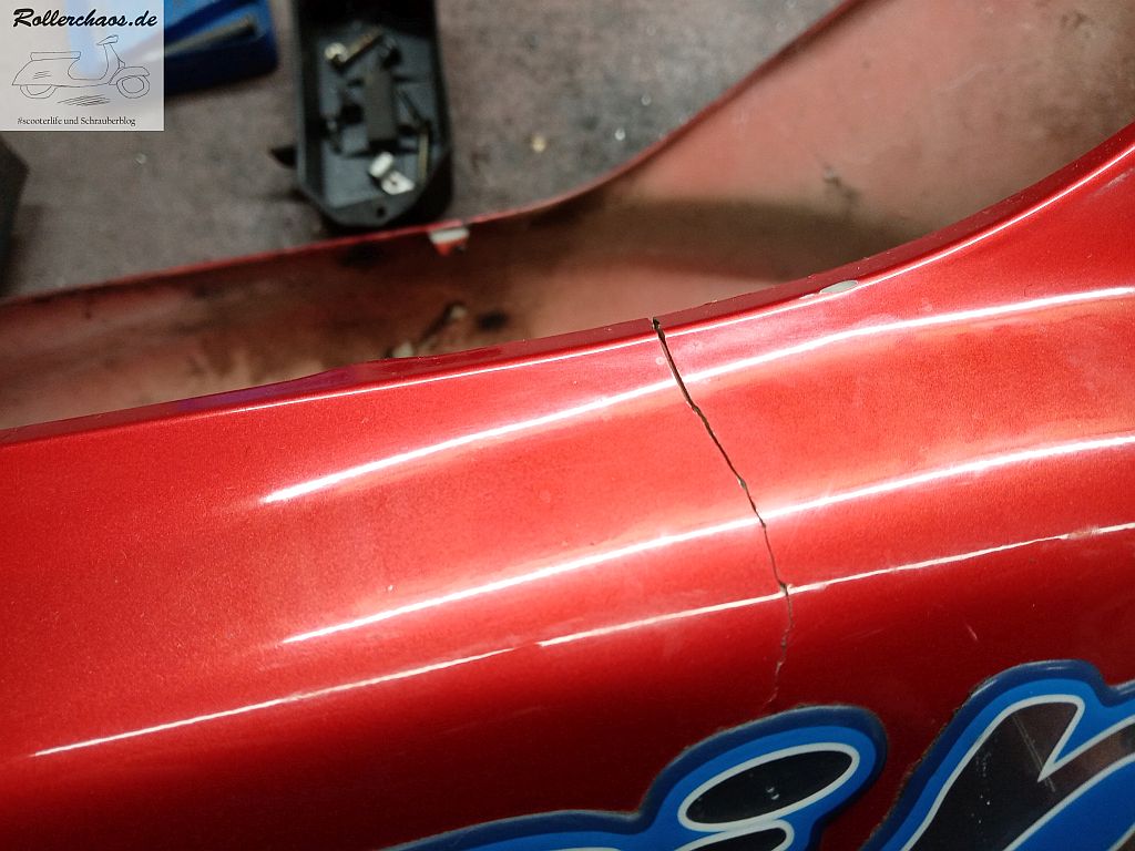

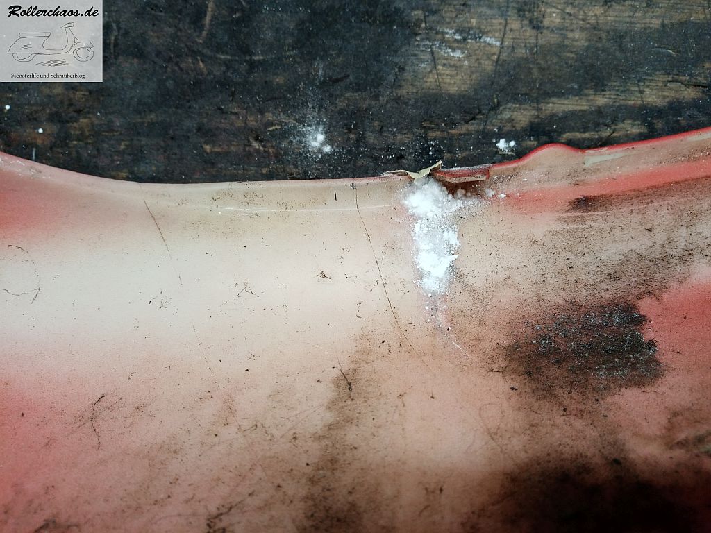

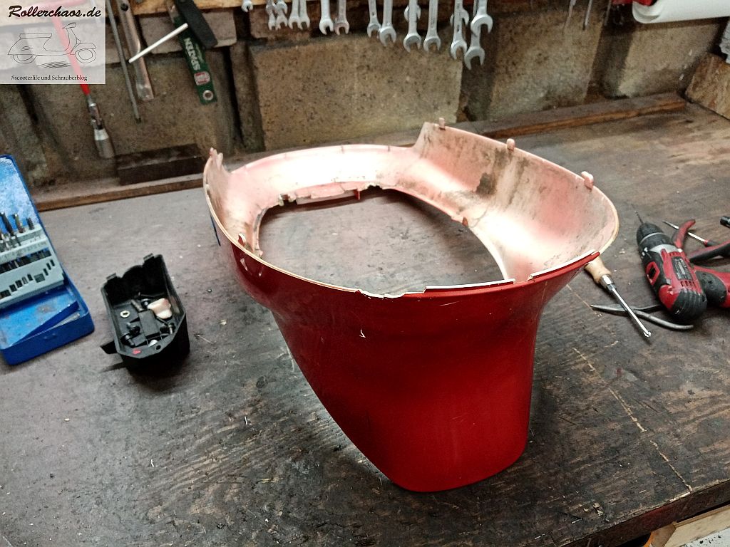

Dabei kam dann natürlich auch die letzte Baustelle des Tages an die Reihe. Der Heckpanzer. Kenner wissen, dass dieser bei späten Zip1 ein Problemteil ist, denn die Passung wurde mit der Zeit immer schlechter. Dadurch steht das Teil bei späten Exemplaren dauernd unter Spannung. In Folge dessen brechen die vorderen Anschraubpunkte und die Panzer reißen seitlich ein.
Die Anschraubpunkte ließen sich mit der üblichen Sekundenkleber und Backpulver Methode wieder befestigen. Außerdem habe ich die Löcher ausgebohrt, damit etwas mehr Spiel in der Befestigung ist.
Gerissen war dieser Panzer nur auf einer Seite und auch nicht ganz durch. Immerhin etwas. Den Riss zusammen zu ziehen bringt nichts, dadurch bringt man nur wieder neue Spannung in das Teil. Meiner Meinung nach ist es sinnvoller, den Riss zu belassen und zu stabilisieren.
Etwa indem man ihn mit Sekundenkleber und Backpulver füllt.

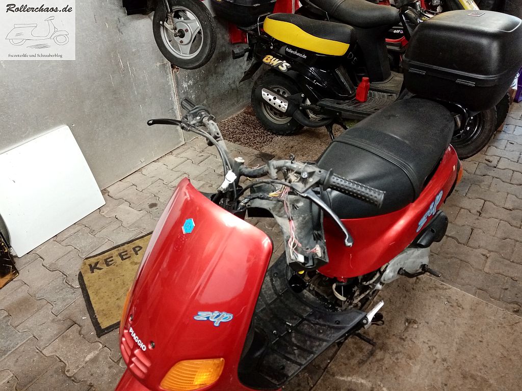

Damit ist der Roller, bis auf Hinterrad und Auspuff, fertig. Die Scheinwerfermaske muss auch noch wieder angebracht werden, aber das ist eine Kleinigkeit.
Damit wäre dann auch klar, dass das Nachholen von 22 Jahren verschleppter Wartung genau 7 Stunden dauert.

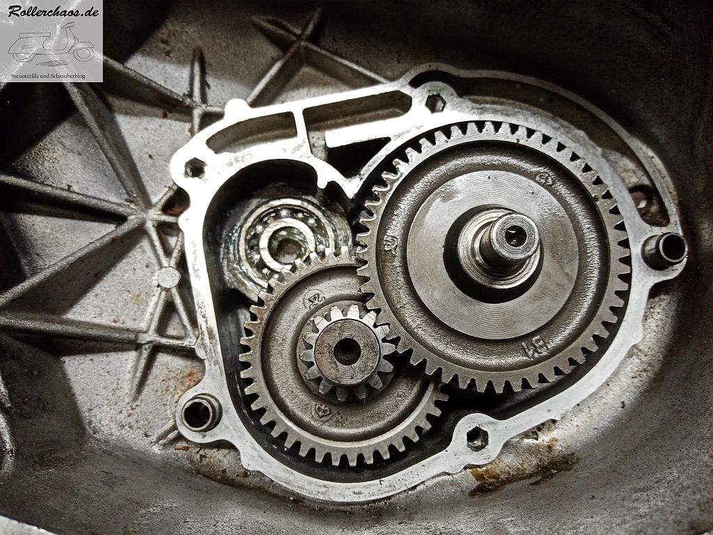

Wir hatten zwar noch versucht, das Getriebe mit Teilen aus dem Fundus in Ordnung zu bringen, aber ohne Erfolg. Ohnehin ist es nicht gut, wenn man Teile aus unterschiedlichen Rollern durcheinander mischt. Ein einheitliches Getriebe musste also her.
Zum Glück hatte ich den toten Originalmotor meines TPH noch rumliegen, ein idealer Teilespender.
Also kam zunächst das Getriebe aus dem Schlachtmotor raus und dann aus dem Zip. TPH-Getriebe, also langer Motor, lassen sich nicht ohne weiteres in Kurzschwingen einbauen. Diese haben eine andere Ausgangswelle, allerdings kann bei diesen Motoren zum Glück das Zahnrad problemlos von der Welle getrennt werden.

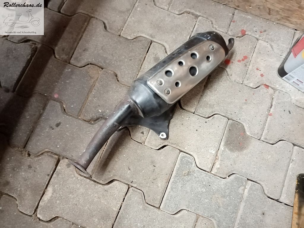

Das so entstandene Zwitter-Getriebe lief dann auch problemlos. Allerdings hatte der Roller noch immer keine Leistung. Als Ursache dafür entpuppte sich bei näherer Betrachtung (und genauem Hinhören) der Auspuff. Das äußerlich gute Teil befand sich innerlich im Zustand des erweiterten Zerfalls.
Hier fehlt mal wieder ein Video:
https://rollerchaos......nlauf.html
Angesichts des guten Allgemeinzustands des Rollers wäre natürlich ein neuer Auspuff die beste Lösung. Aber der Roller soll eigentlich so bald wie möglich zu seiner neuen Besitzerin, darum ist das keine Option. Ein gebrauchter Sito aus dem Fundus, der zwar optisch gammelig aber technisch einwandfrei ist, tut es darum auch.
Die nachfolgende Probefahrt war dann schon deutlich besser. Der Roller lief endlich so wie er soll. Allerdings zeigte der Tacho plötzlich völlig unsinnige Werte an.

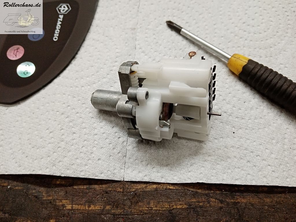

Ursache dafür ist meist der Tacho selbst, vor allem, wenn mal jemand mit ungeeigneten Schmiermitteln dran war. Da hilft dann nur ausbauen, zerlegen und reinigen.
Das Werk dieser alten Tachos lässt sich problemlos ausbauen und mit Waffenöl spülen. Danach kommt dann eine kleine Menge Lithiumfett als Schmiermittel für die Gerieberäder zum Einsatz, keine Spatenladung Maschinenfett, wie es der letzte Schrauber für richtig hielt.

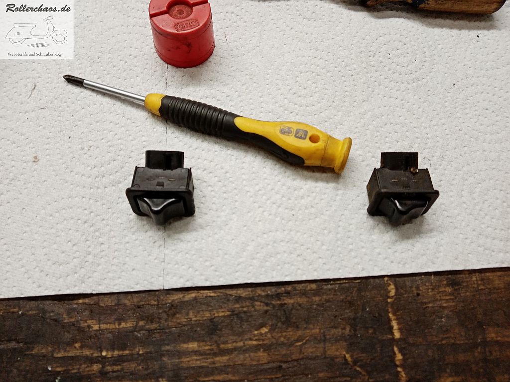

Wenn man dann schon bei Kleinigkeiten ist: Der Blinkerschalter rastete in Mittelstellung nicht mehr sauber ein, aber das ist ja nun wirklich kein Problem. Ein guter, gebrauchter Schalter lag im Regal.

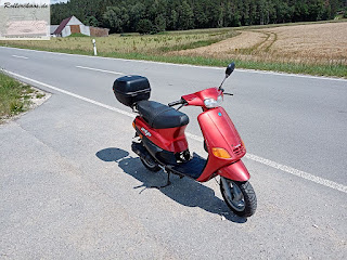

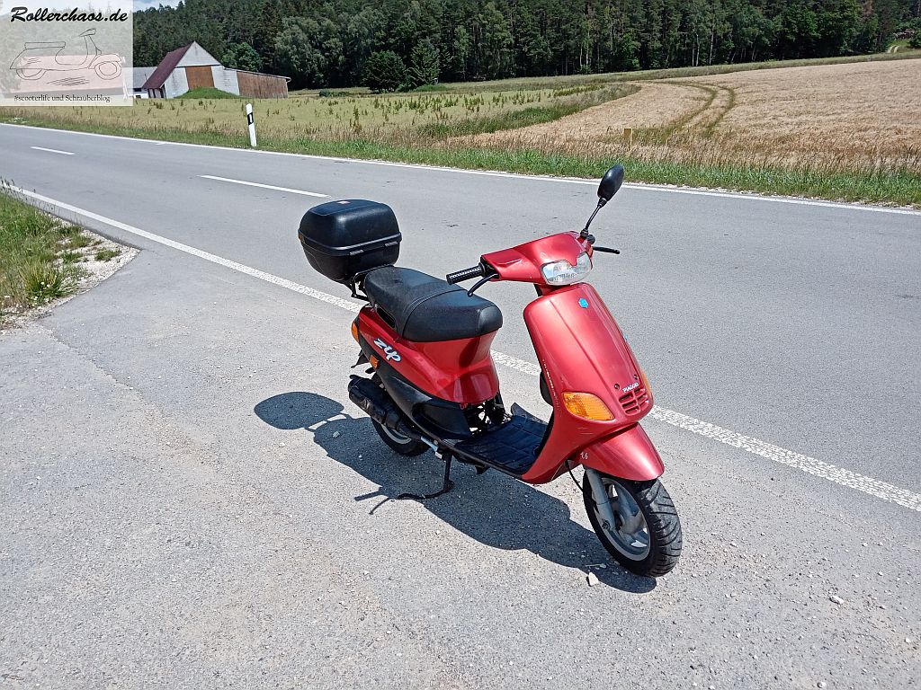

Somit war der Zip dann endgültig bereit für die Reise nach Hause und damit auch die finale Probefahrt. Denn ich war mit meinem Fastrider zur Werkstatt raus gefahren. Rollertausch stand auf dem Programm.
Auf dem Heimweg ging es dann, in einem größeren Bogen als unbedingt nötig, gut 60 Kilometer Überland. Der kleine Italiener läuft wunderbar und völlig sauber, die Mängel sollten also wirklich alle abgestellt sein und es ist zu erwarten, dass er seiner neuen Besitzerin sehr viel Freude machen wird. So war das ja auch von Anfang an gedacht, auch wenn es sich manchmal doch etwas wehrt.
