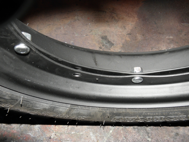

kurze Notiz am Rande (hat nix mit dem Reifen zu tun, passt hier aber imho weil die Felge ja auch angesprochen wurde): die Qualität der FA-Italia Felgen ist zum speien
Montage ging ja noch, aber nach einmal Luft draufgeben sieht die Felge so aus:
Angesichts der Tatsache, wie viel Druck die Karre auf dem Kessel hat, fahre ich damit keinen Meter. Das gibt ne fette Reklamation. teufel
19. September 2014 - 00:09
Krass, da würden mehr Nieten in den leeren Bohrungen auch nicht mehr helfen...
19. September 2014 - 00:11
Nieten? Das was man sieht sind Stehbolzen, mit denen werden die beiden Felgenhälften verbunden. Die freien Löcher sind die Anschraubpunkte an der Bremstrommel.
https://www.youtube......CckwlpQ2TY
Ist ne geniale Technik, die normalerweise auch keine Probleme macht.
19. September 2014 - 00:17
Verstehe, muss also demontierbar sein. Naja so oder so sieht das gefährlich aus.
