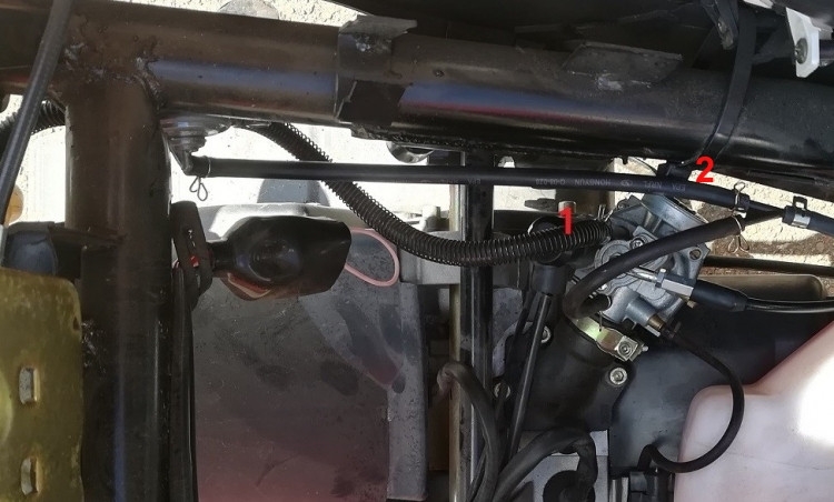

Hier noch zwei Fotos vom Innenleben.
IMG_20200427_160443.jpgImage EnlargerIMG_20200427_160449.jpgImage Enlarger

IMG_20200427_160443-Kopie2.jpgImage Enlarger
Meinst du den Schlauch (mit der1) abhängen und Anlasser drehen? Hab ich grad nochmal gemacht ging tatsächlich nicht.

Du hast ja auch geschrieben, dass Sprit kommt wenn du am Schlauch anziehst. Ich nehme einfach mal an, dass du den Unterdruckschlauch meinst (also den zweiten Schlauch am Hahn). Dieser verzweigt sich bei deinem Roller ja scheinbar. Eine Leitung geht zum Vergaser, wo führt die andere hin?
IMG_20200428_155750-1.jpgImage EnlargerIMG_20200428_155805-1.jpgImage Enlarger
Von unten in dieses Dingens, was auch immer es ist 🙂
Nebenluftsystem der Abgasreinigung. Kann man ggf. auch weglassen 😉

Versuch mal bei 2 schlauch abnehmen und am Schlauch saugen, dann sollte bei 1 Sprit kommen ( Schlauch auch abnehmen), wenn nicht, Benzinhahn hinüber. Bei 1 wirst du nie Sprit kriegen wenn der Benzinhahn hinüber ist, weil der Hahn dazwischen ist am Tank und wenn der nichts durchlässt geht garnix. Sollte dann2.jpg  Sprit bei 1 kommen, hast du ein Problem mit den Unterdruckschläuchen (1 usw). Wenn du 2 abgenommen hast kannst du am Kunststoffverteiler fühlen, ob du dort beim Starten einen Unterdruck ( Sog) spürst. Also alles mal der Reihe nach.
