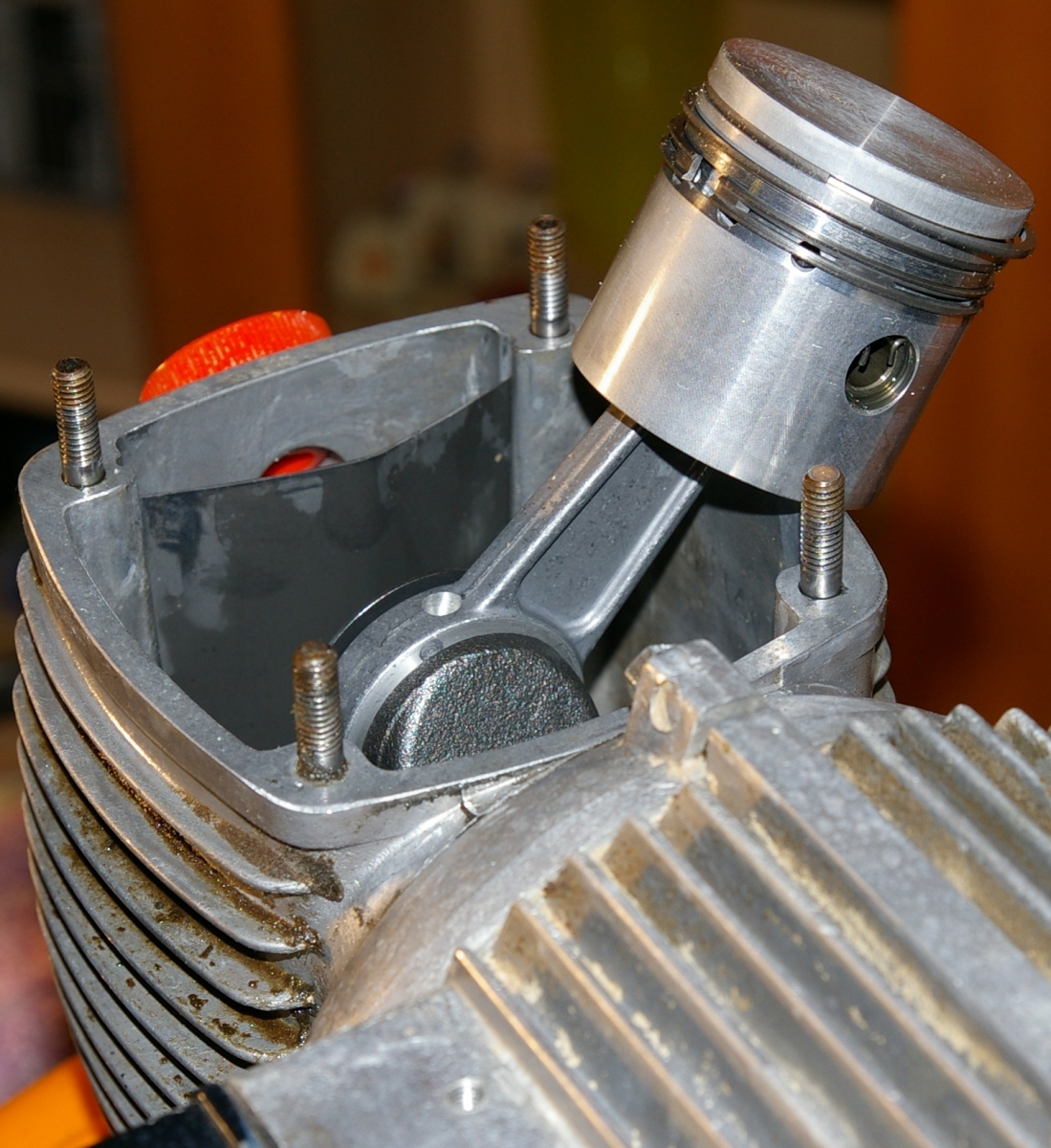

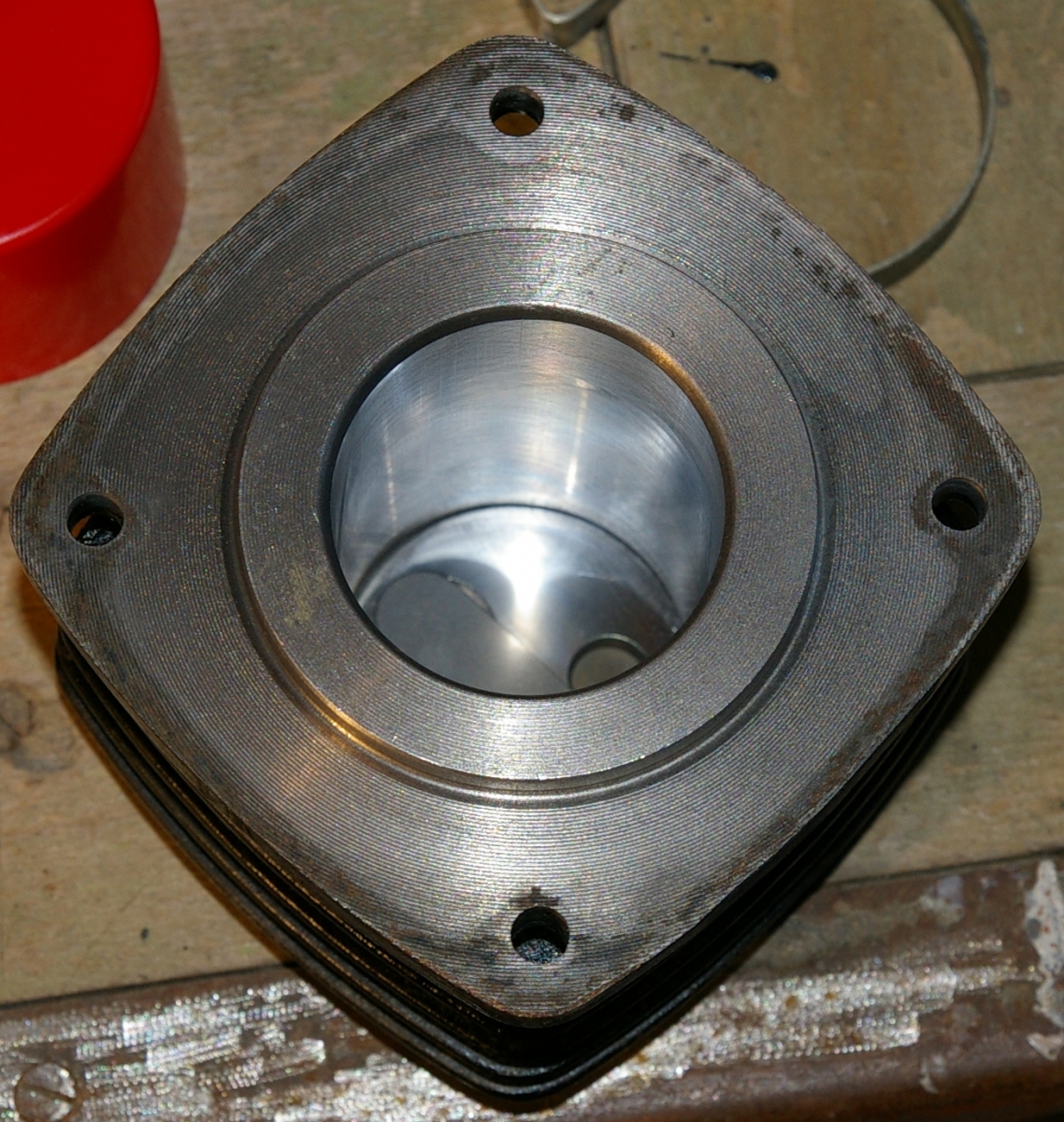

Eigentlich sieht das Ganze noch sehr gut aus:Kompressor_Instandsetzung1-1.JPGImage EnlargerOb die Zylinderdichtungen so original sind? Oder war das schwarze Zeugs vielleicht die alte Dichtung?
Kompressor_Instandsetzung2-1.JPGImage EnlargerGanz leichte Spuren sind im Zylinder vom Klemmer zu erkennen. Diese Kratzer sind aber so fein, dass sie nicht erfühlbar sind.

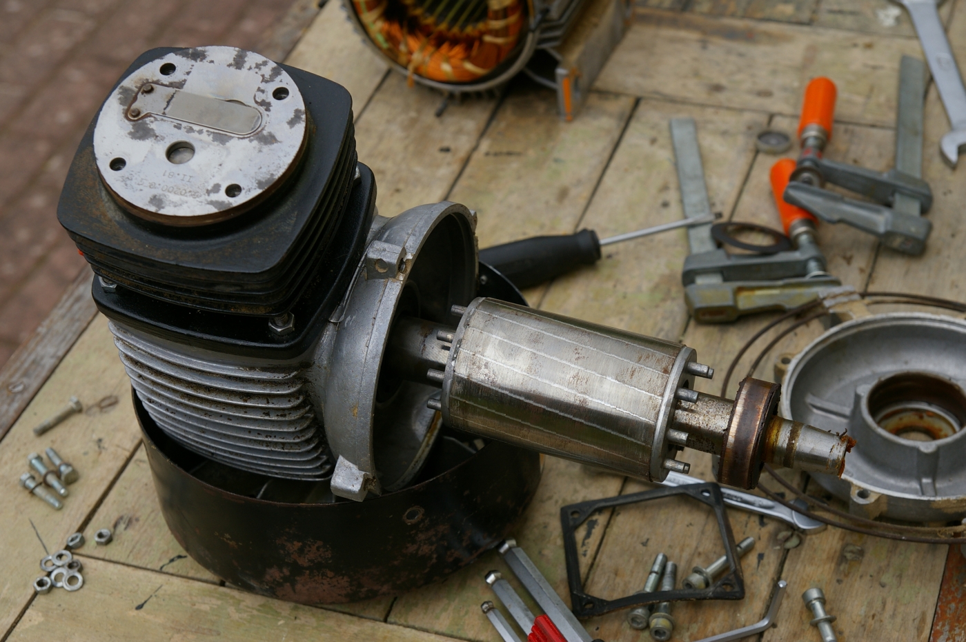

Nachdem der Ölschlamm und die Reste des Luftfilters im Verdichter entfernt waren, konnte das Problem nun nicht mehr am Selbigen liegen. Da drin sieht es jetzt aus wie neu.
Also haben Eugen und ich das Teil gestern noch einmal komplett zerlegt. Hauptaugenmerk lag auf dem eMotor, welcher zwar brummt, aber nicht läuft.

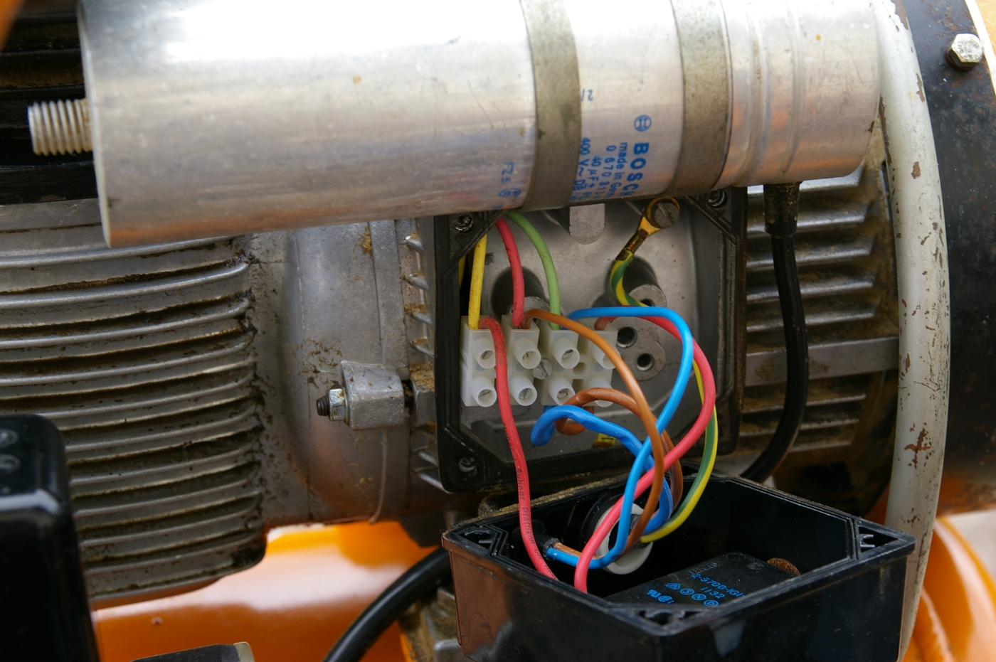

Kompressor3.JPGImage EnlargerAm Schaltbrett wurde zuerst der Spulenwiderstand gemessen. Das ergab kein brauchbares Ergebnis. Scheinbar hatte der Motor keinen Kurzschluss und war nicht durchgebrannt (Widerstände im einstelligen Bereich).

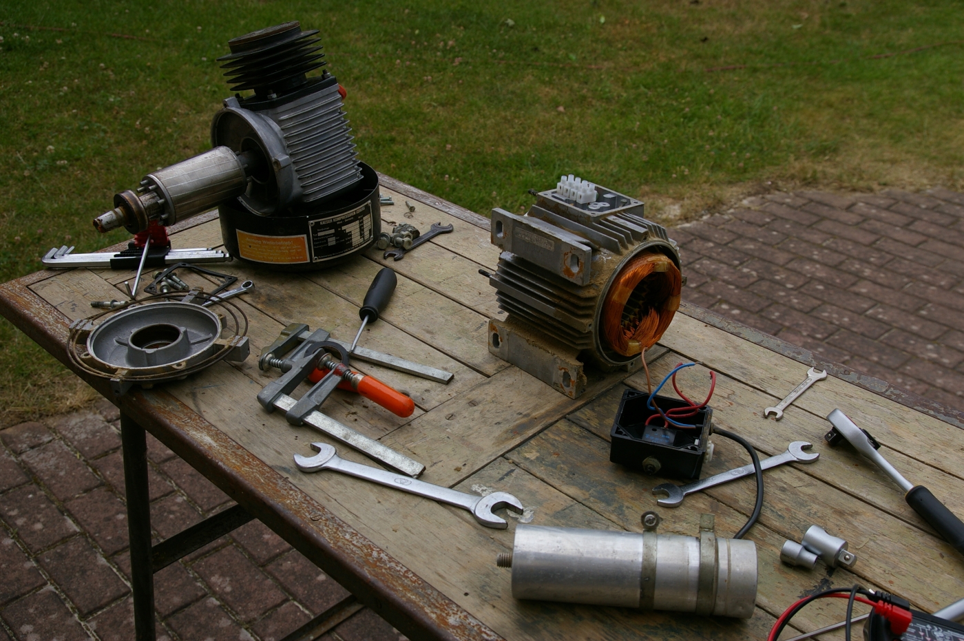

Kompressor4.JPGImage EnlargerAlso zerlegten wir ihn komplett um ihn in Augenschein zu nehmen.

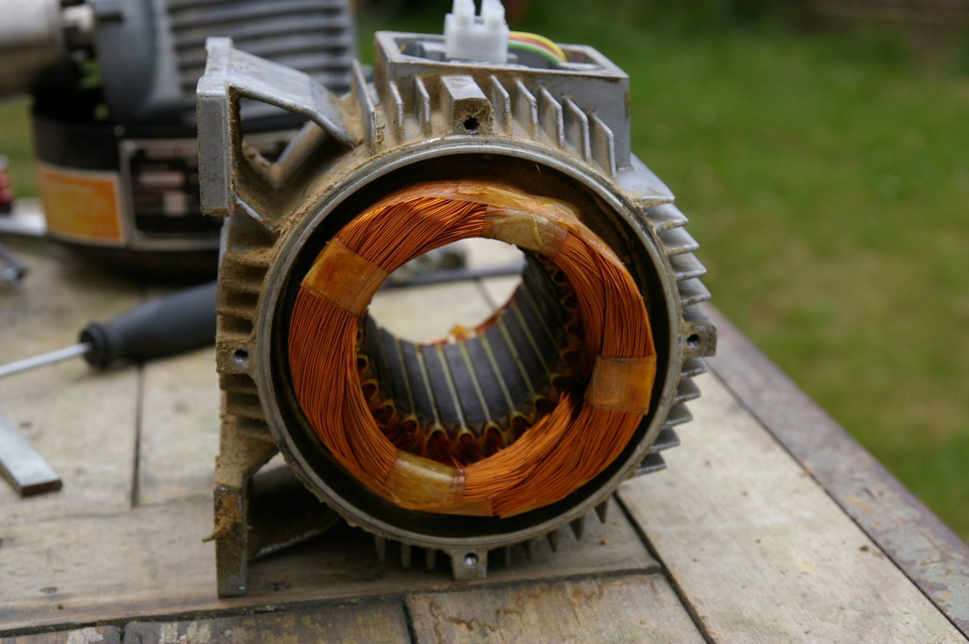

Kompressor5.JPGImage EnlargerDie Spulen sahen noch sehr gut aus.
Kompressor6.JPGImage EnlargerAlle Wicklungen intakt und nichts verbrannt.
Kompressor7.JPGImage EnlargerDer Kurzschlussläufer hatte natürlich auch nichts. Was soll an dem Teil auch kaputt gehen!?
Nur das Lagerfett sah nicht mehr so frisch aus. Also wurde es gleich ersetzt.

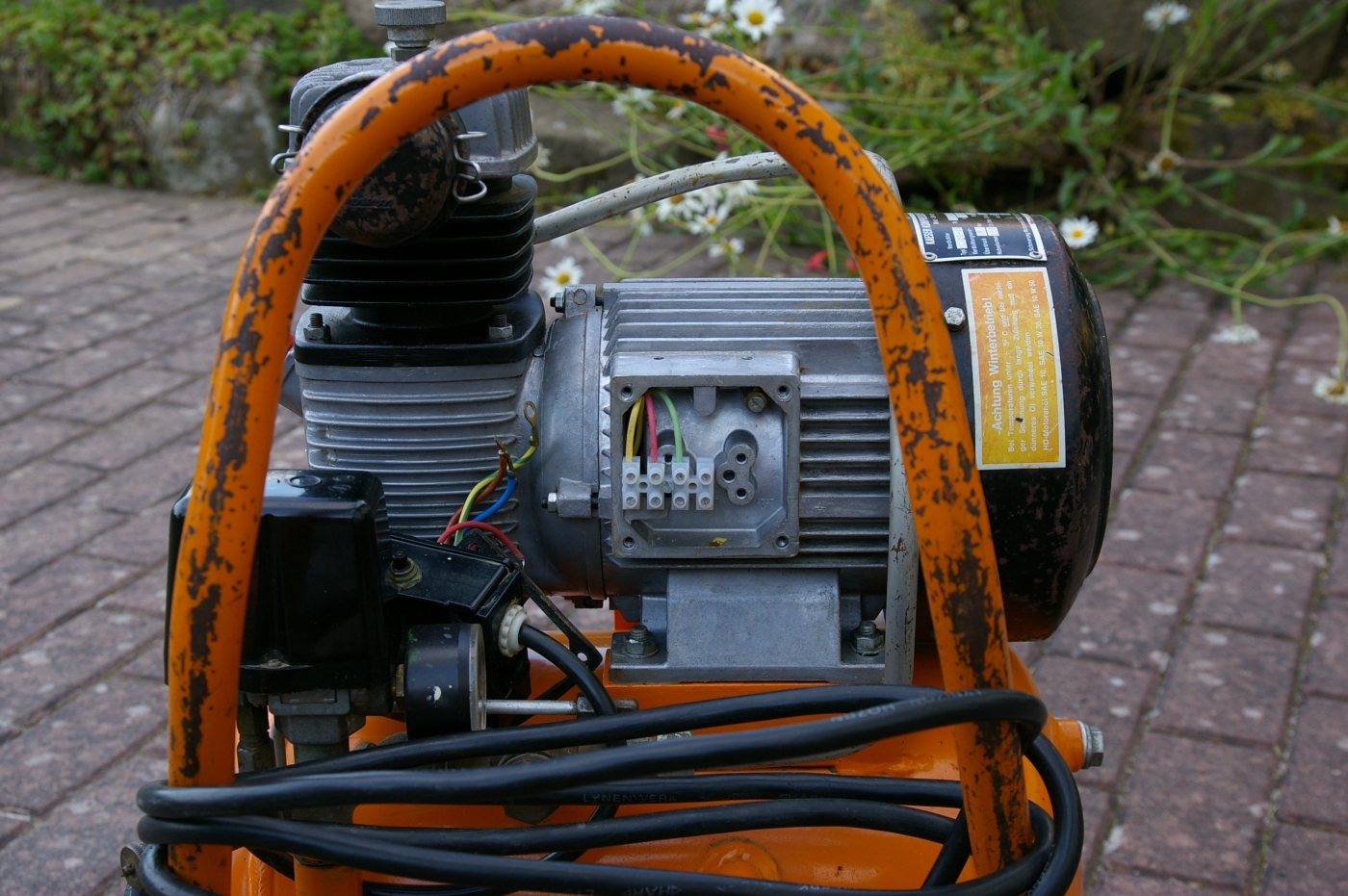

Also konnte es jetzt nur noch der Kondensator sein (der lange Zylinder auf Bild1). Verbaut wurde hier ein Dreiphasen-Drehstrommotor, welcher sich logischerweise an einem Zweiphasen-Netz nicht dreht. Dafür wird ein Kondensator verwendet der die Spannung so "verzögert" (einfach gesagt), dass eine Drehspannung erzeugt wird. Ist der Kondensator defekt, kann sich der Motor nicht drehen. Und ein 33 Jahre alter Kondensator kann gerne einmal kaputt gehen. Das Zeugs darin altert schließlich.
Ich habe ihn ausgemessen und tatsächlich, das Ding ist mausetot.
Jetzt hätte ich mir tatsächlich das Auseinanderbauen sparen können, aber dadurch konnte ich alles reinigen und kam überall hin.
Kompressor8.JPGImage EnlargerSo schön sauber war der seit 33 Jahren nicht mehr. Innen wie außen.

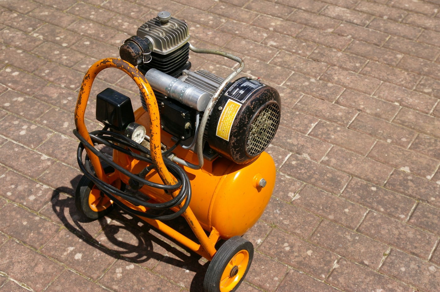

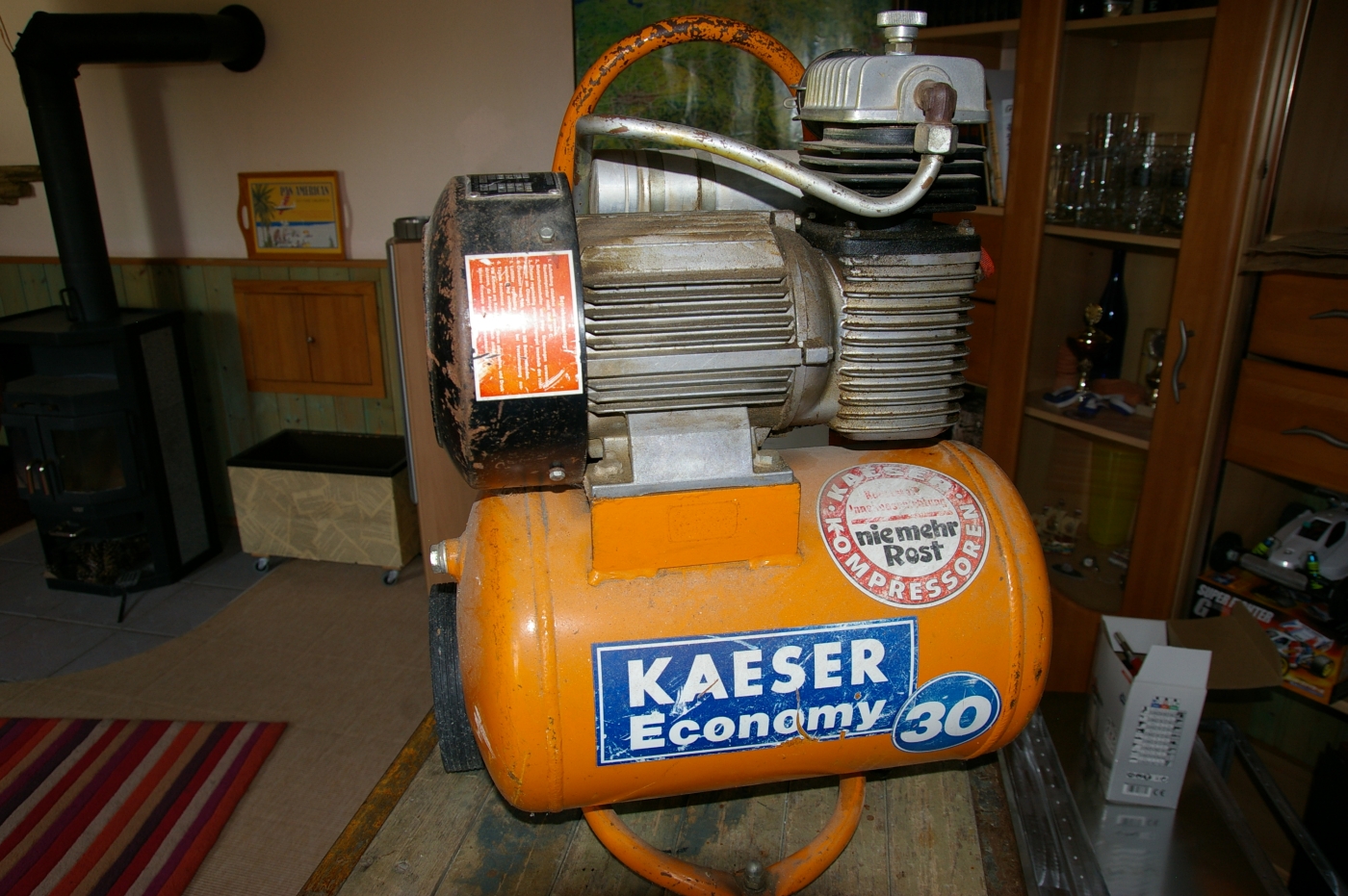

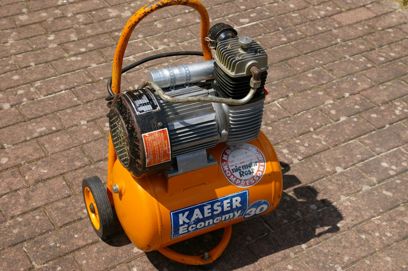

Kompressor1.JPGImage EnlargerVorher.

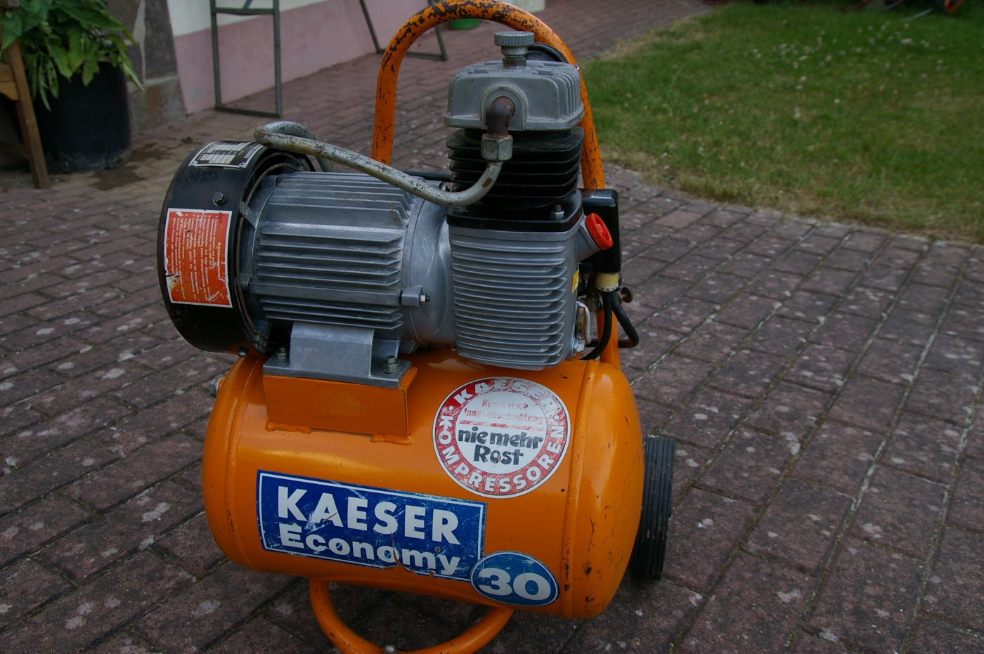

Kompressor10.JPGImage EnlargerNachher. ;)

So, endlich geschafft. Er läuft wieder. Der neue Kondensator hat geholfen.
Ein wenig Lochband und fertig.
KompressorFertig1.JPGImage Enlarger
KompressorFertig2.JPGImage Enlarger
