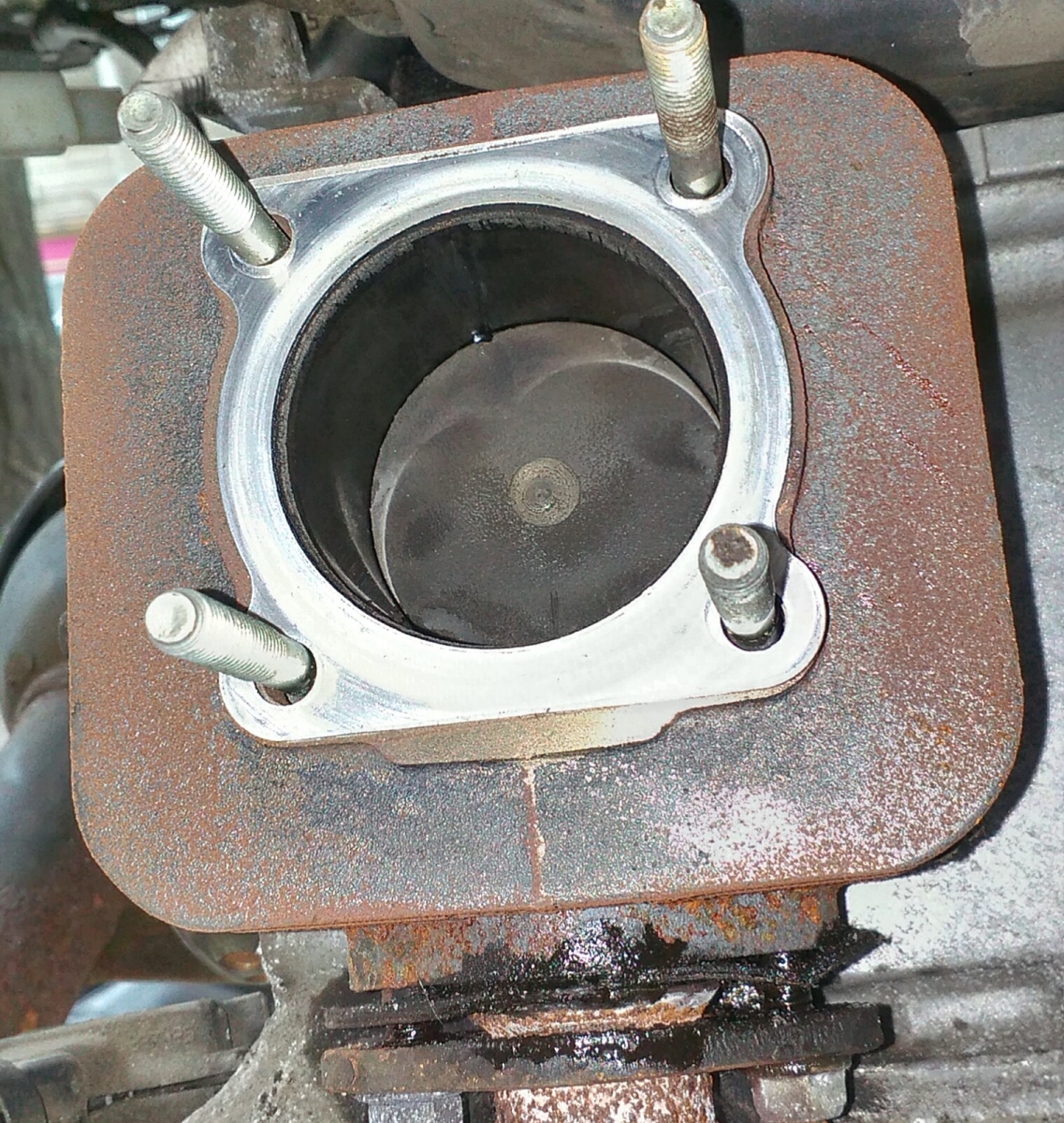

IMG_20190313_202329-1.jpgImage Enlarger

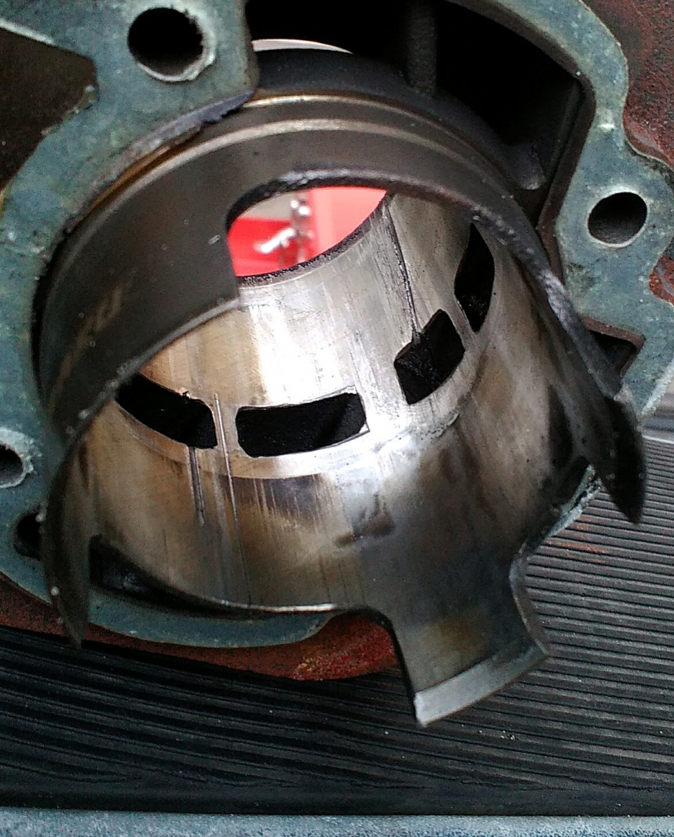

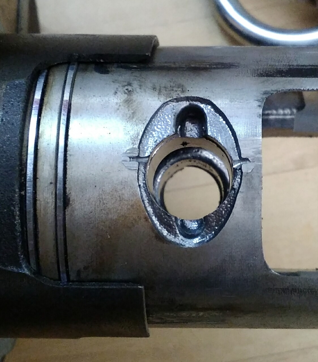

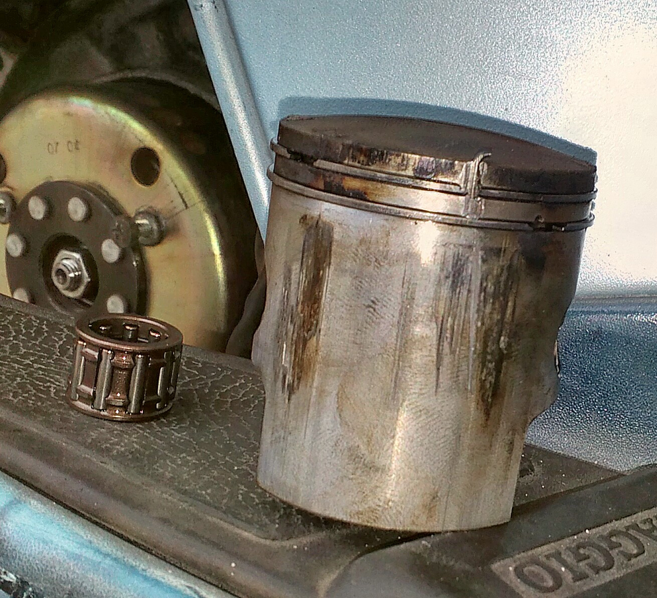

Das sah schon nicht gut aus... Aber das....IMG_20190313_205410-1.jpgImage Enlarger
Sah noch viel finsterer aus.... Das schniegselige Häkchen-tingie da... Das kommt von hier...
IMG_20190313_205726-1.jpgImage EnlargerUnd gehört eigentlich an den Kolbenbolzensicherungsclip... Fuck!! Latürnich mochte der Zylinder das auch nicht...IMG_20190313_205619-1.jpgImage EnlargerTot eines Handlungsreisenden.... Grrrrrrrrr.... Wieso hält das Scheißding fast 6000km und verreckt dann so mal eben nebenbei?

War der Zylinder noch von Werk aus verbaut, oder schonmal runter?
Habe mal gehört, dass man den Kolbenbolzensicherungsclip immer mit der Öffnung zum Kurbelgehäuse verbauen sollte. Mache das auch immer so, obwohl ich an der Sinnhaftigkeit Zweifel habe. Außer Du würdest das jetzt bestätigen, indem Du sagst Du hast den Clip mit der Öffnung zum Zylinderkopf hin verbaut sf-laugh
14. März 2019 - 21:36
Wichtig ist, dass die Öffnung in Richtung der Kolbenbewegung steht, nicht quer dazu. Hintergrund sind die Wechselkräfte bei der Richtungsumkehr, diese können einen quer stehenden Clip tatsächlich einfedern lassen. Bei einem Kit, das schon 6k gelaufen hat dürfte es daran aber eher nicht liegen. Sieht eher nach Materialversagen aus.

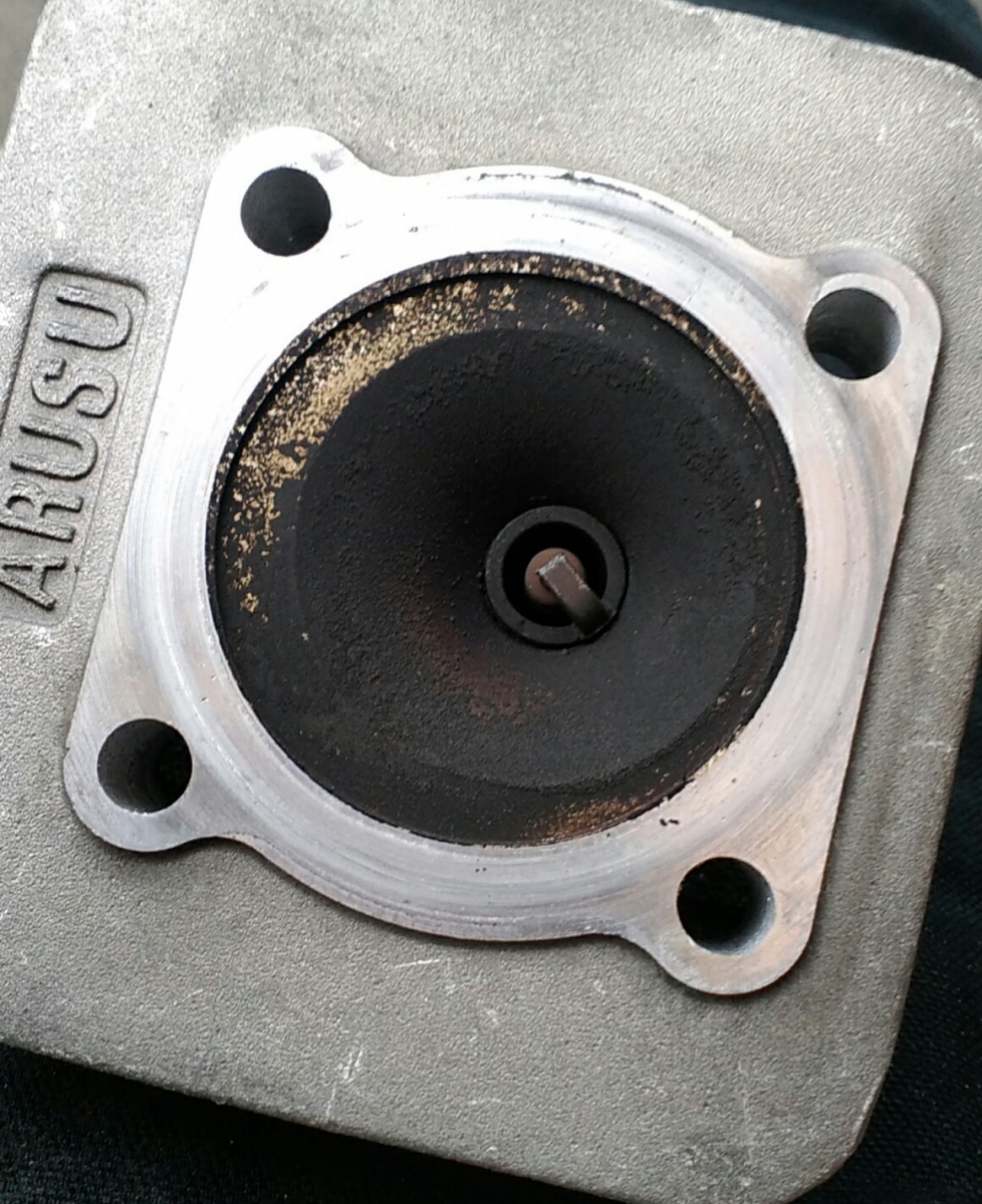

Na, das war nicht der Ori Zylinder. Der war nebst der Wurbelkellelager bei etwa15000 tot... nu steht der Tacho bei 20997

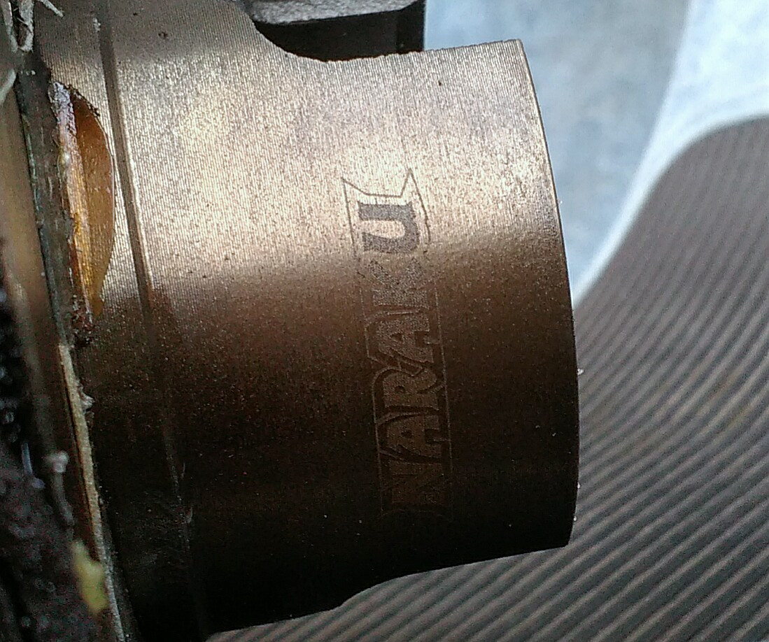

IMG_20190314_222244.jpgImage EnlargerAber bis auf den Schaden durch den Clip sieht der zylindrische wirklich noch gut aus... Für den digitalen Ampelsprint Missbrauch den der hinter sich hat allemal. Auch der Kolben zeigt recht wenig blowby... Das hätte ich bei dem billigen günstigen Teil eigentlich schlimmer erwartet.
Einfach extrem ärgerlich sowas....
Das wirklich ätzende aber ist, das ich noch eine Ampel vorher darüber nachdachte das ich mal wieder sowas wie ne Wartung machen könnte... Das einzige was ich seit dem Neuaufbau gemacht hatte war eine Kerze zu Wechseln...
IMG_20190313_202139-1.jpgImage EnlargerDer geht aber immerhin noch...? Böschn sauba feudeln un jut is...

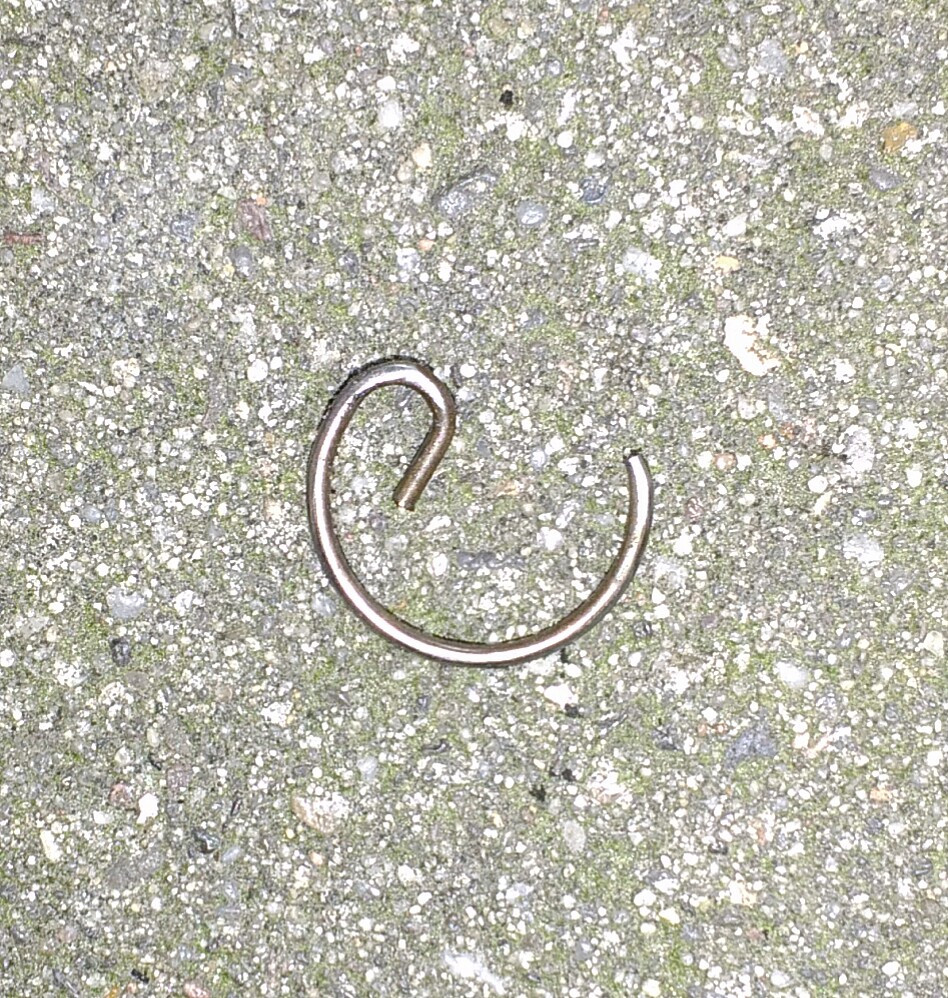

Der üble Übeltäter...IMG_20190316_120900.jpgImage EnlargerDer lag noch rum. Wie man sieht fehlt einer der Häkchenspeien

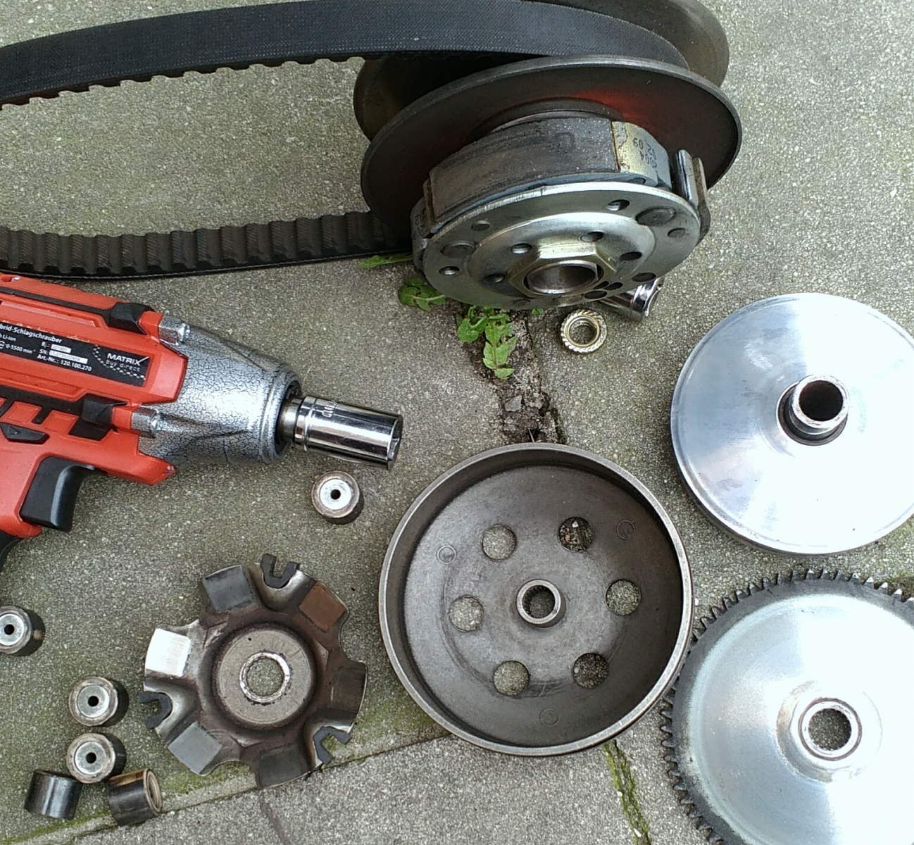

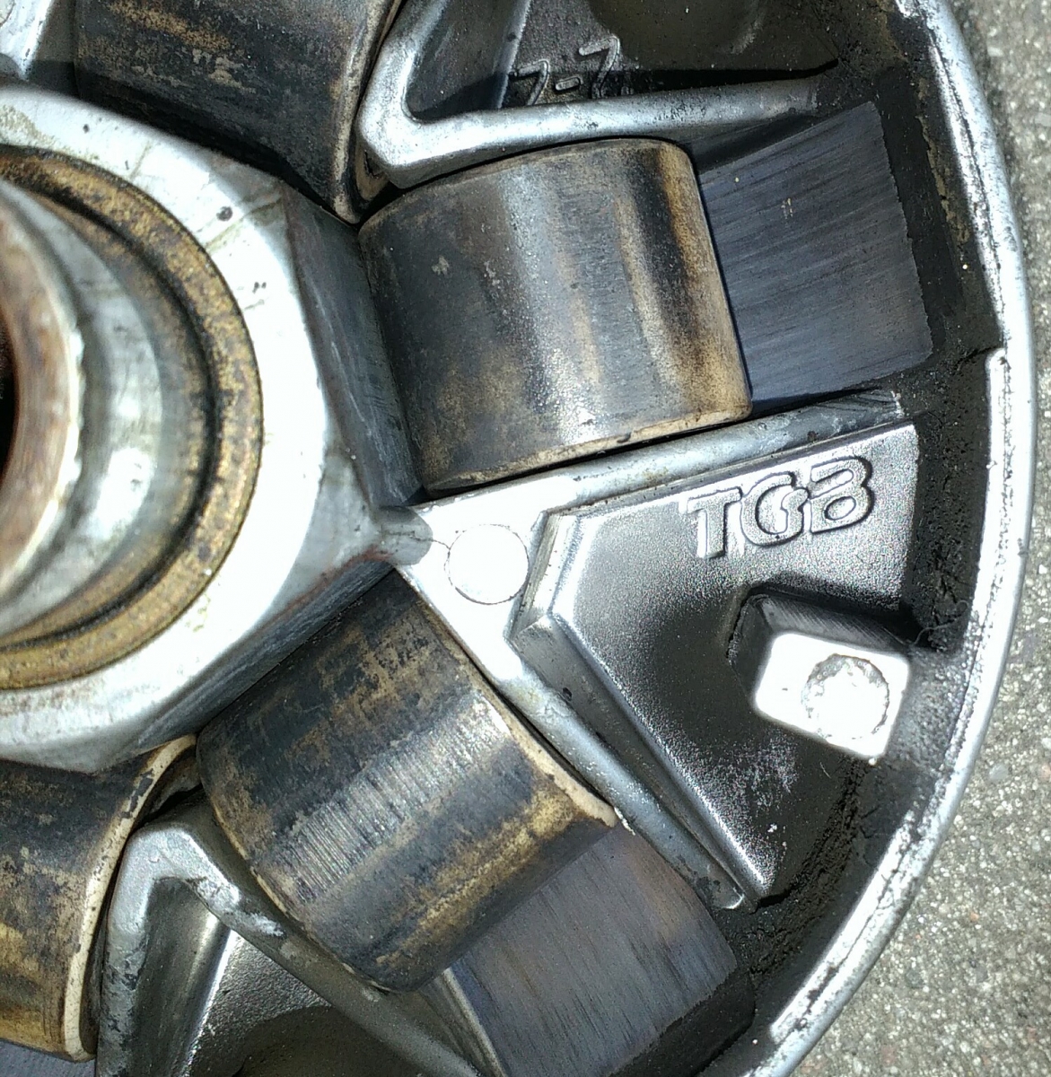

Nichts desto weniger trotz hab ich dann mal ein wenig mein neues Spielzeug ausprobiert...IMG_20190316_120703.jpgImage EnlargerQualitativ sicher nicht der Weisheit letzter Schluss aber et reicht um die Vario und die Kupplung rauszureißen.
Erfreulicherweise ist hier soweit alles in Ordnung so das das wenigstens nicht auch noch bebaustellt werden muss.IMG_20190316_120803-1.jpgImage EnlargerImmer wieder schön Originalteile zu Gesicht zu bekommen. Taiwans goldene Biene und Italiens Vespe verstehen sich anscheinend prächtig...
Variokomponenten in Piaggiorollern kommen fast immer von TGB. TGB ist nicht nur Lizenznehmer (und als solcher ehemaliger Vespaproduzent) sondern auch einer der wichtigsten Zulieferer von Piaggio.
Normalerweise sollte auf dem Ding auch noch irgendwo eine Teilenummer nach Piaggio-Schlüssel zu finden sein.

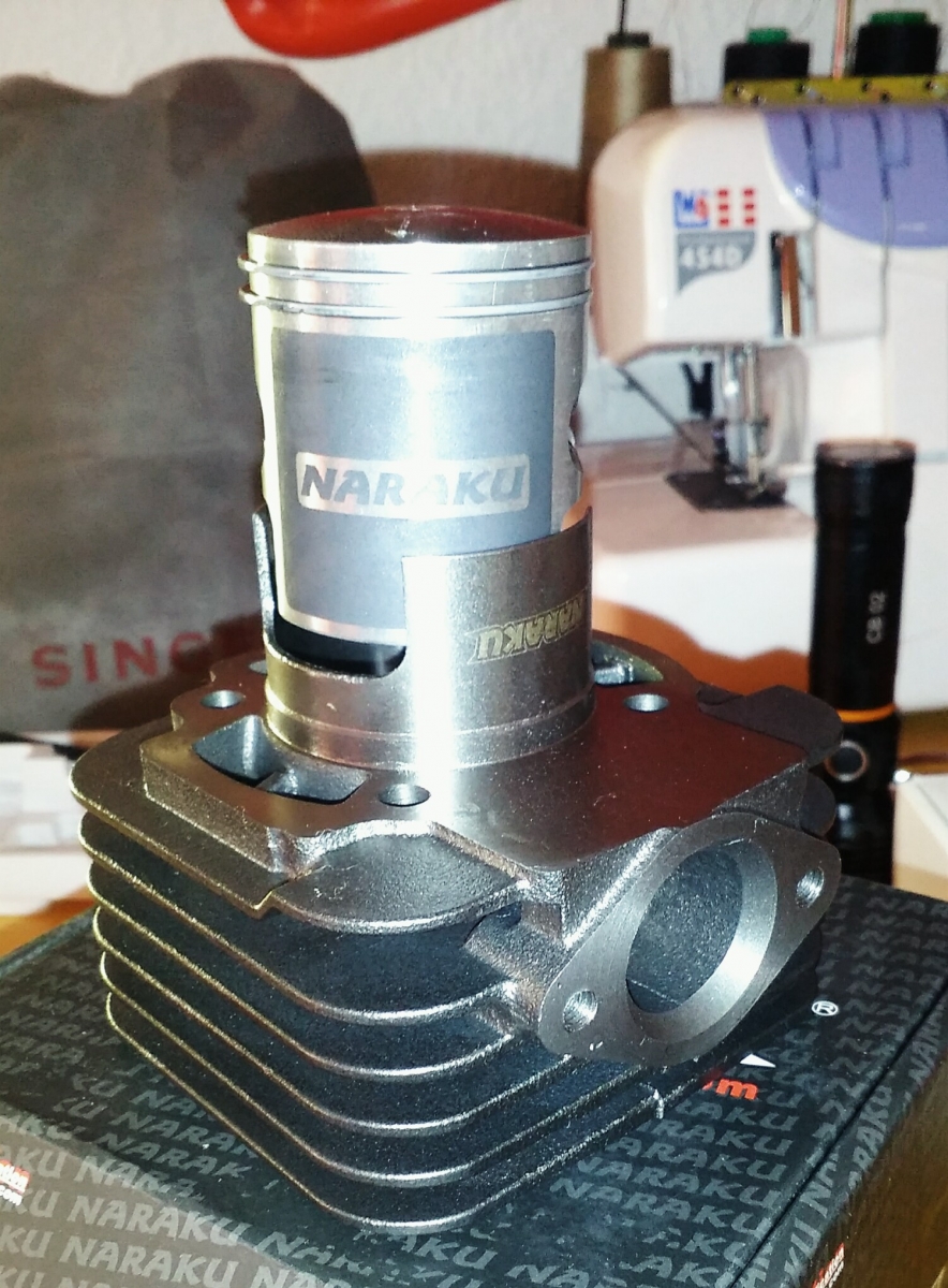

So neu,IMG_20190319_173505-1.jpgImage Enlarger so anmutig...
Jetzt muss nur noch Zeit Hintern dem Busch hervorspringen...
