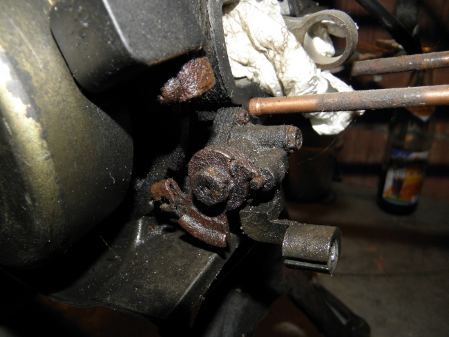

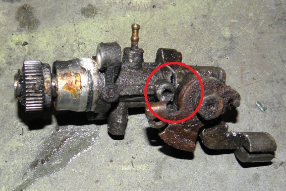

Die Ölpumpe ist deutlich sichtbar undicht. Das Bild entstand NACH der Reinigung des Motors!
Rot eingekreist: der Riss im Ölpumpengehäuse der das Problem verursacht hat

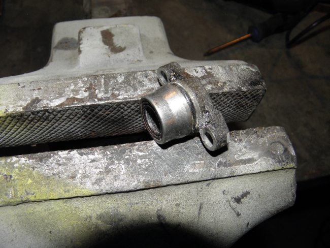

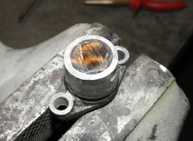

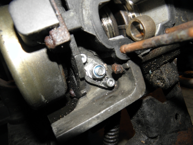

Ein Teil der Ölpumpe darf wieder in den Motor, als Verschlusstopfen. Dazu habe ich die Pumpe zerlegt und den langen Gehäuseteil (Pumpenkammer) abgeschnitten.

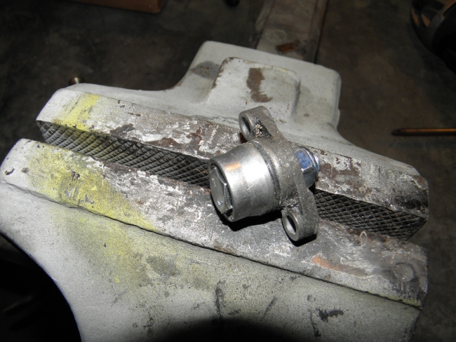

In das vordere Teil kommt eine Schraube M8 die mit einer selbstsichernden Mutter angezogen wird.
Der Schraubenkopf wird bündig zum Gehäuse der Ölpumpe verschliffen
Der so entstandene, absolut dichte Blindstopfen kommt in das "Loch" Im Motorgehäuse und deckt den Ölpumpenantrieb ab.

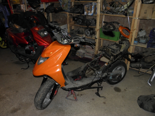

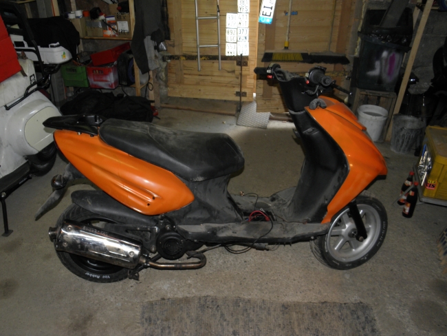

Nachdem ich heute eh schon in der Hölle war, habe ich beschlossen gleich noch ein bisschen am Oliver weiterzumachen. Die zwischenzeitlich lackierten Karosserieteile mal zu probe dranstecken musste einfach sein.
Mir gefällt es soweit. Fehlen halt noch ein paar schwarze Akzente, aber das wird schon mit dem Müllabfuhrlook. Hat von euch zufällig jemand nen Kotflügel für die Reuse rumliegen?
Zylinder und 3/4 der Mechanik fehlen leider immer noch, der Haufen ist zwar erst vier Jahre alt aber sowas von durchgerammelt das glaubt man kaum.

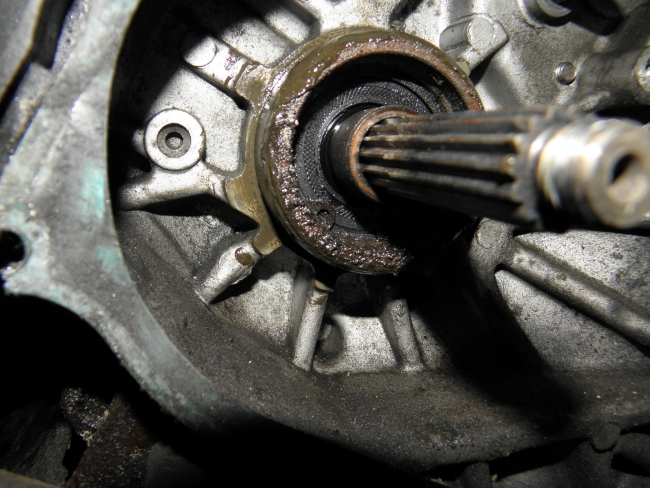

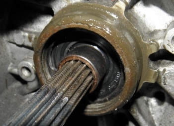

Nachdem der Roller bei den letzten Versuchen garnicht mehr anspringen wollte, habe ich heute mal den Vergaser vom Neos ausprobiert: bringt nichts. Säuft nur ab ... Ich hab das Gefühl, dass wohl die SiRi nach der langen Standzeit hinüber sind.

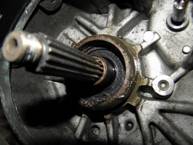

Antriebsseitig siehts einigermaßen brauchbar aus:

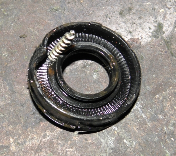

Manchmal ist es echt rotzig, wenn ein Projekt nur nebenbei betrieben wird und zwischen den Arbeitsschritten ewig rumsteht. SiRis für den Chinahaufen hab ich bestellt, das ich keinen Polradabzieher für den Karren hatte, hab ich aber glatt vergessen sauer
Also heute nur SiRis auf der Antriebsseite
 Polradabzieher hab ich direkt bestellt, mal sehen wann der eintrudelt.

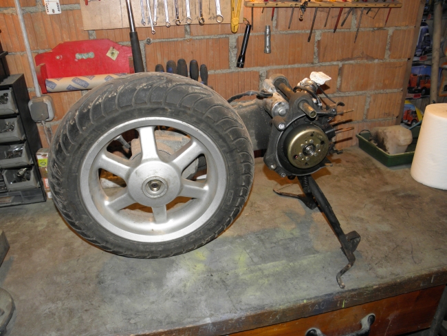

21. Dezember 2014 - 17:08

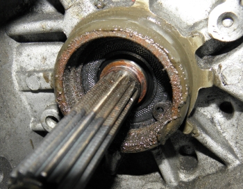

Zwischenzeitlich wurde der Polradabzieher für meinen CPI geliefert. Die Erkentniss: das Gewinde ist grundsätzlich das Gleiche wie beim "normalen" Minarellimotor, allerdings als Linksgewinde ausgeführt. Jedenfalls war heute genug Elan vorhanden, um den Antriebsstrang zu montieren und das Polrad abzuziehen.
Dabei fällt natürlich sofort auf, dass die Grundplatte des Zündungsstators völlig verölt ist. Ob die beim Kauf völlig zerstörte (und darum ja auch ersatzlos entfernte) Ölpumpe daran schuld ist oder der Wellendichtring bleibt offen. Jedenfalls waren am SiRi deutlich Ölspuren zu erkennen.
Die Kurbelkammer sollte jetzt also wieder dicht sein. Allerdings ist es mir dennoch nicht gelungen den Roller zu starten. Die vorhandene Batterie lässt den Anlasser nur noch müde drehen und der Kickstarter fehlt leider. Als nächstes steht daher das beschaffen eines Variodeckels mit Kickstartermechanik auf dem Programm, was aber wohl bis nach den Feiertagen warten muss.

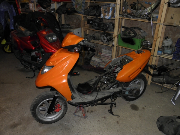

Gestern hab ich den Haufen nach Regensburg gezerrt, das neue Kennzeichen drangespaxt und heute gabs noch ein bewährtes Topcase für den Mülleimer.
Image Enlarger
Ab morgen muss der Hobel dann rennen, mal sehen wie er sich im Alltag schlägt.
