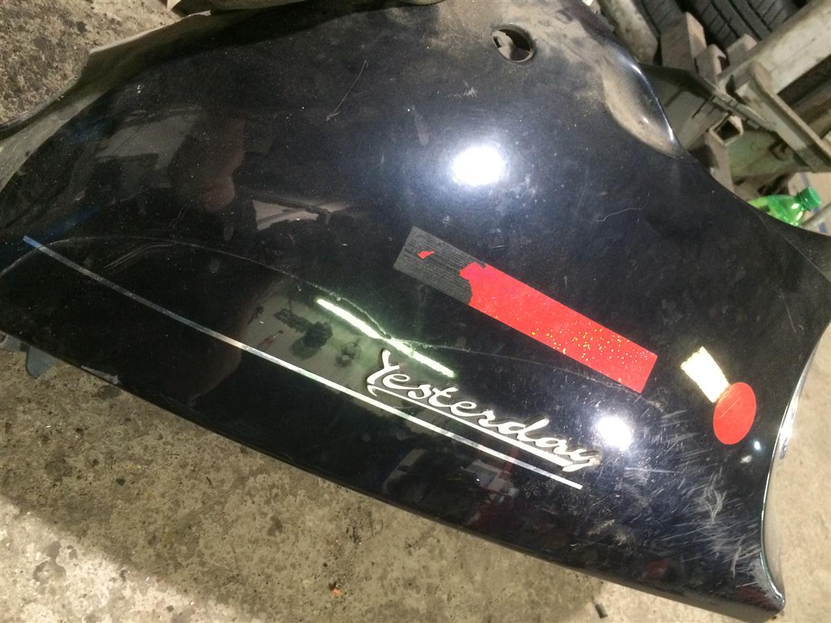

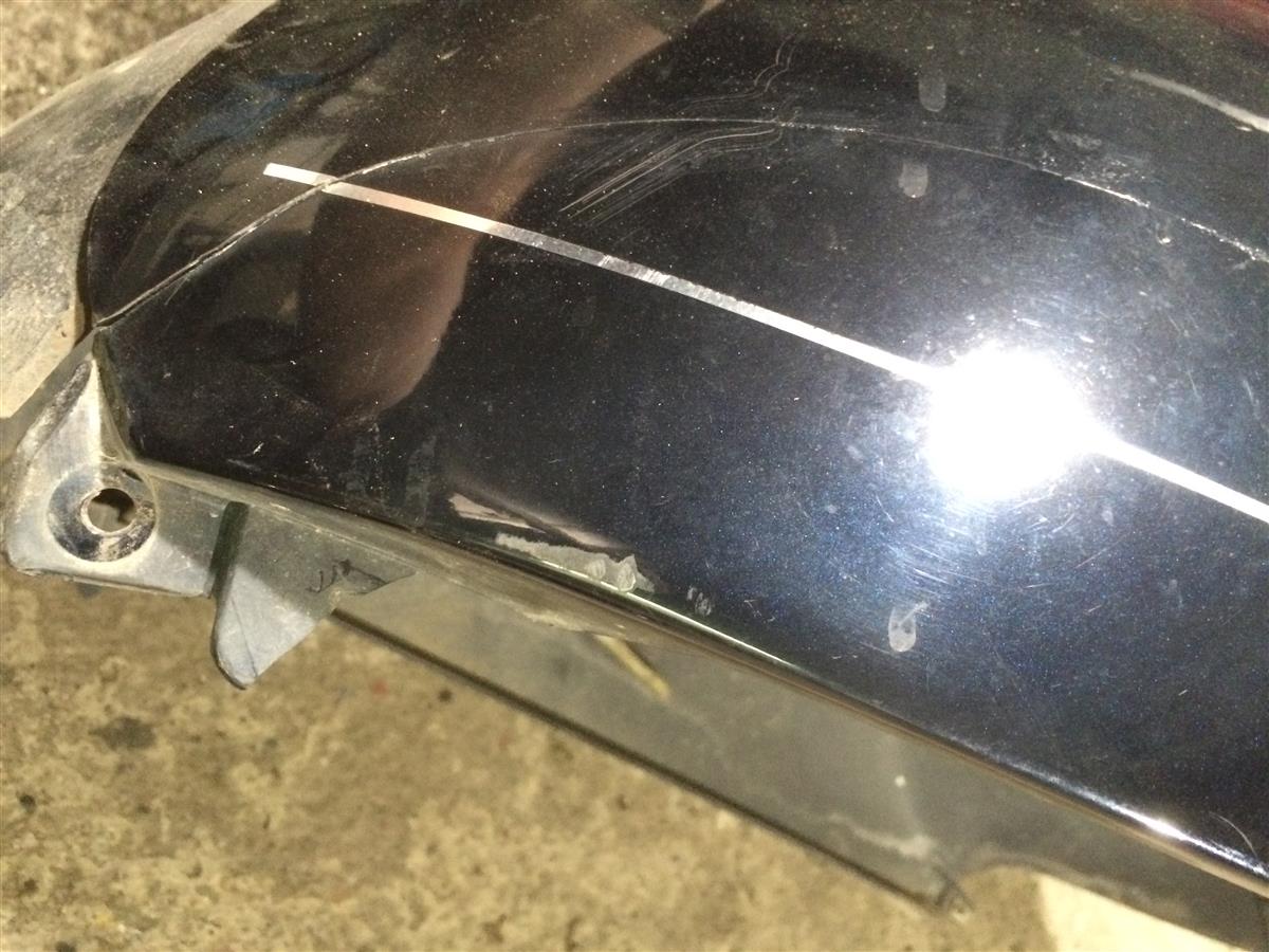

Auf den Bildern kann man leider nicht wirklich erkennen, dass fast ALLE relevanten Verkleidungsteile beschädigt sind. Das Beinschild ist komplett an der Halterung zum Rahmen ausgebrochen (Auf den Bildern abgeklebt), die Lenkerverkleidung ist ebenfalls an den meisten Teilen ausgebrochen/gerissen und notdürftig zusammengeklebt, das Heckteil hat Risse und viele Halter sind abgebrochen.
Die Chromteile sind in einem befriedigenden Zustand, viele kann ich noch retten andere sind nicht mehr zu retten.
Sitzbezug ist wie bei allen Yesterday völlig gerissen und muss ersetzt werden.

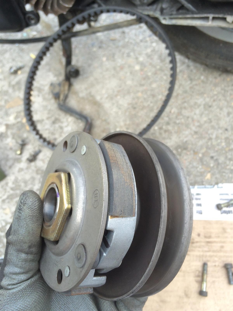

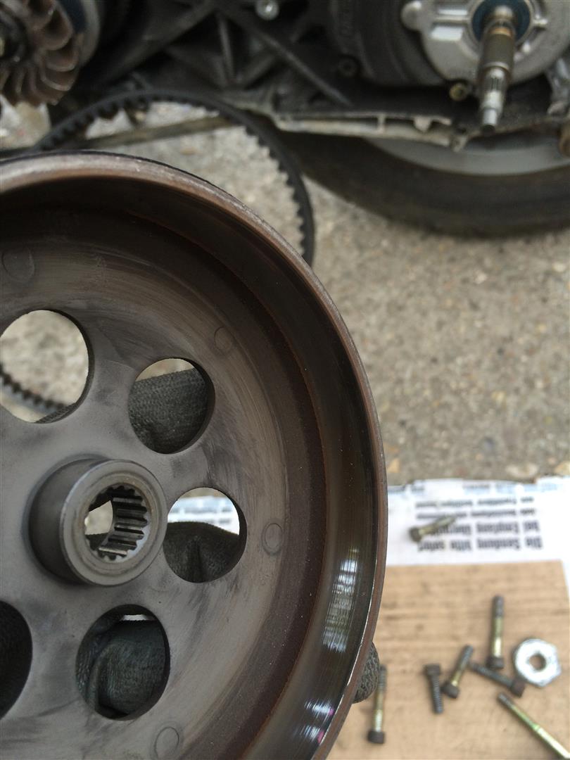

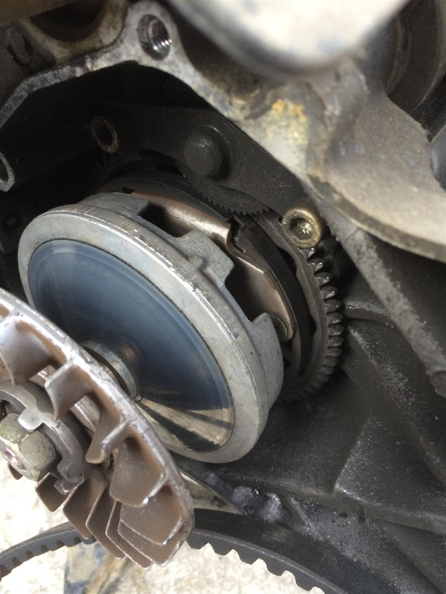

Die Kupplung wurde schon mal neu gemacht, ist kein Original Teil. Ebenfalls die Glocke. Riemen ist auch neu.
IMG_5945.JPGImage EnlargerIMG_5946.JPGImage Enlarger
Die Variomatik dürfte noch die Originale sein, man sieht dass die Vario immer mit dem Distanzring gefahren wurde. Es sieht evtl schlimmer aus, als es ist, aber es sind praktisch keine Riefen zu spüren.
IMG_5947-Individuell.JPGImage Enlarger

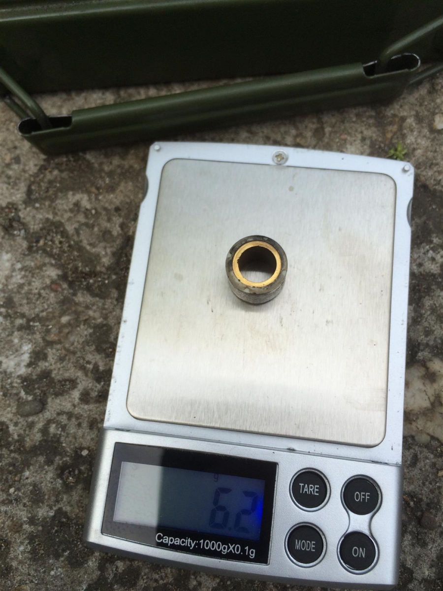

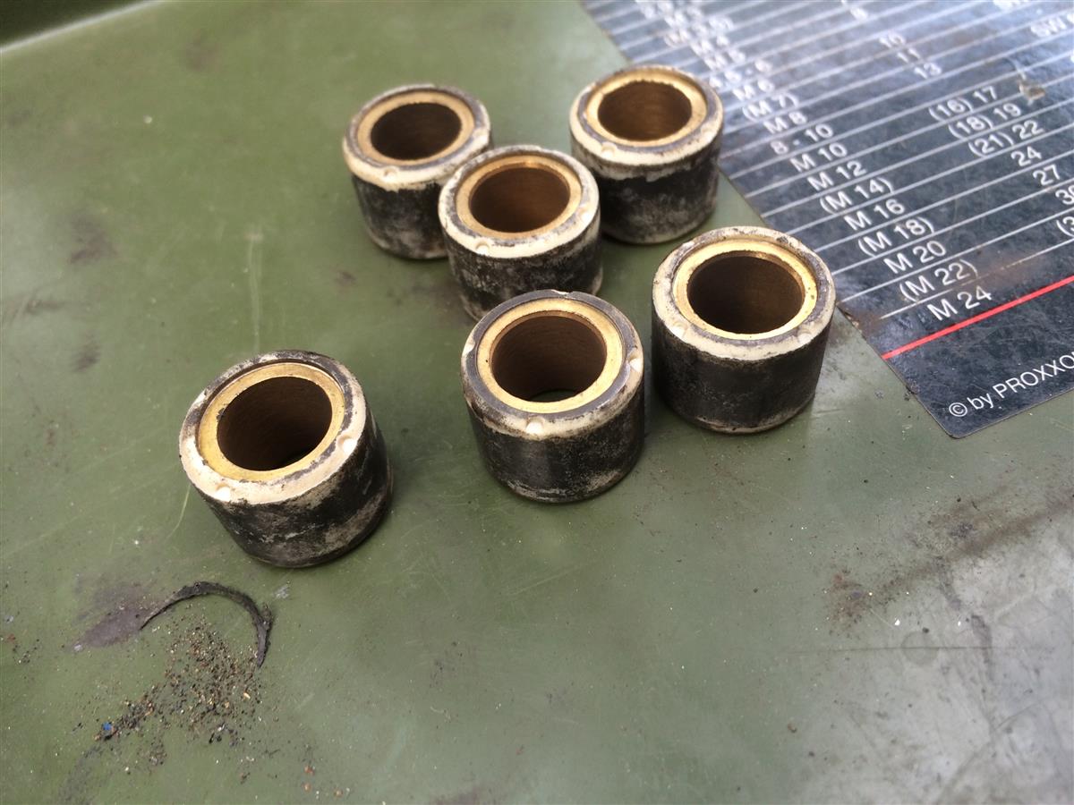

Die Gewichte sind auch neu.

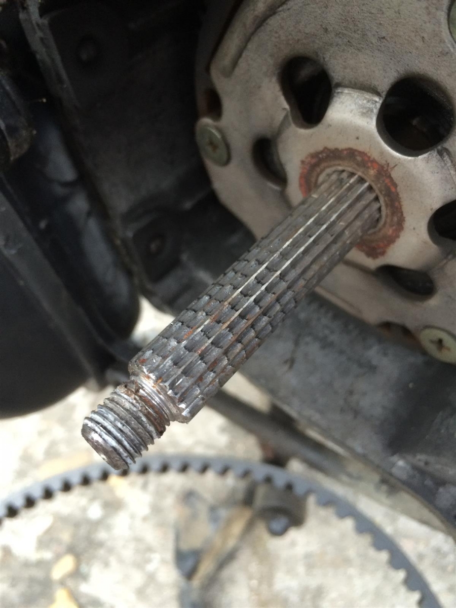

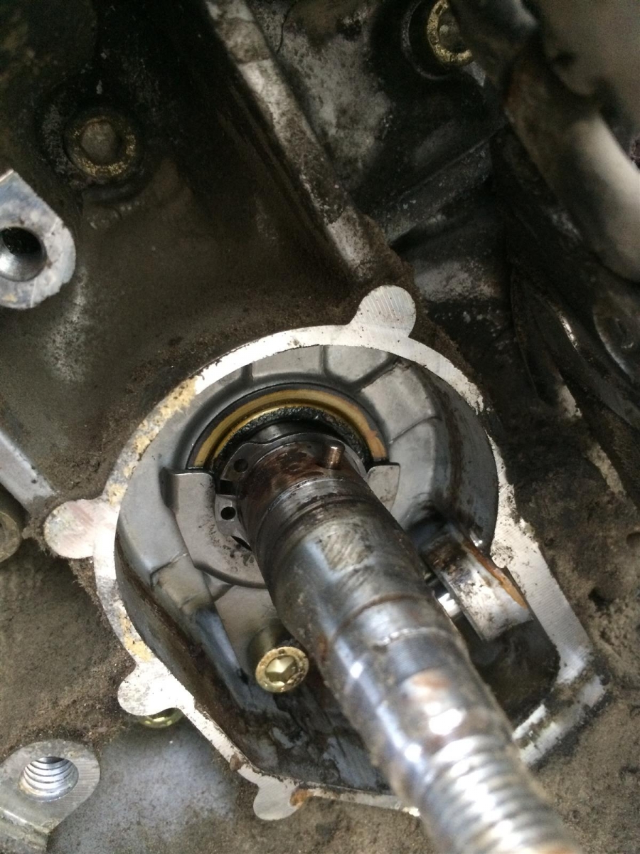

Das gibt mir ein wenig Rätsel auf, der Kurbelwellen Zapfen ist nicht so wie ich es gewohnt bin. Die Beschaffenheit ist tatsächlich wie auf dem Bild zu sehen etwas wellig. Sprich die Steigscheibe lässt sich nicht ganz gleichmäßig drauf schieben. Jedoch sollte dies ja technisch keine Rolle spielen.
IMG_5950-Individuell.JPGImage Enlarger

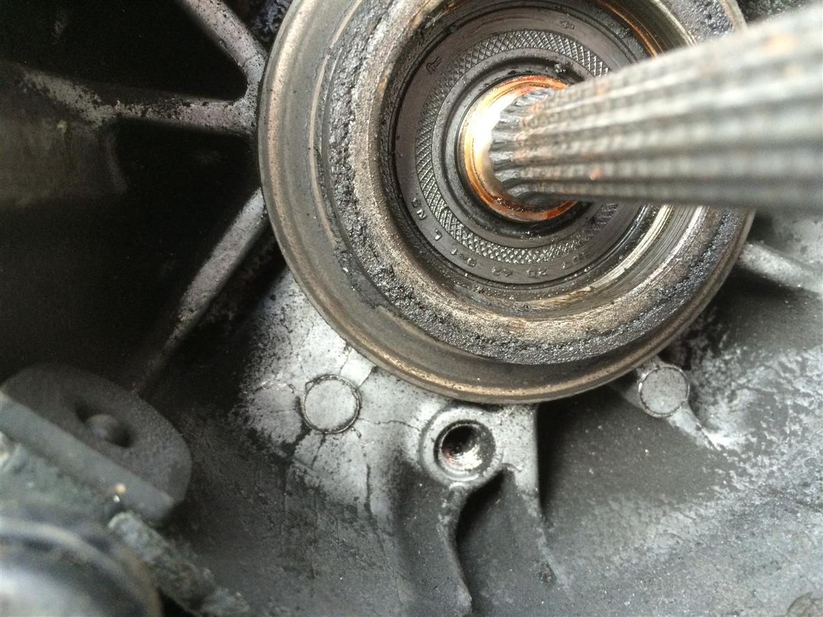

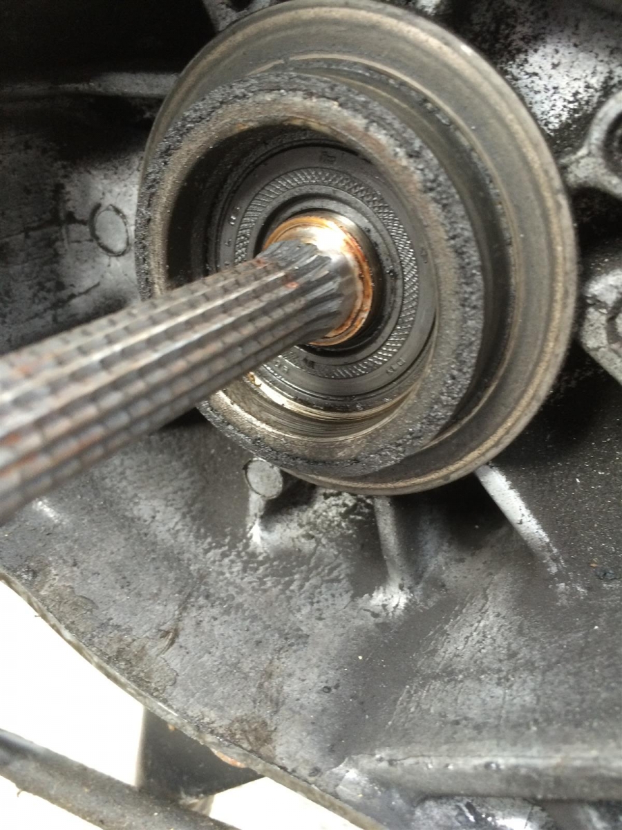

Ich kann hier nicht 100% erkennen ob der Wellendichtring undicht ist, oder der übliche Fettschlamm einer Variomatik. Habe es jetzt zumindest gereinigt und werde es beobachten.

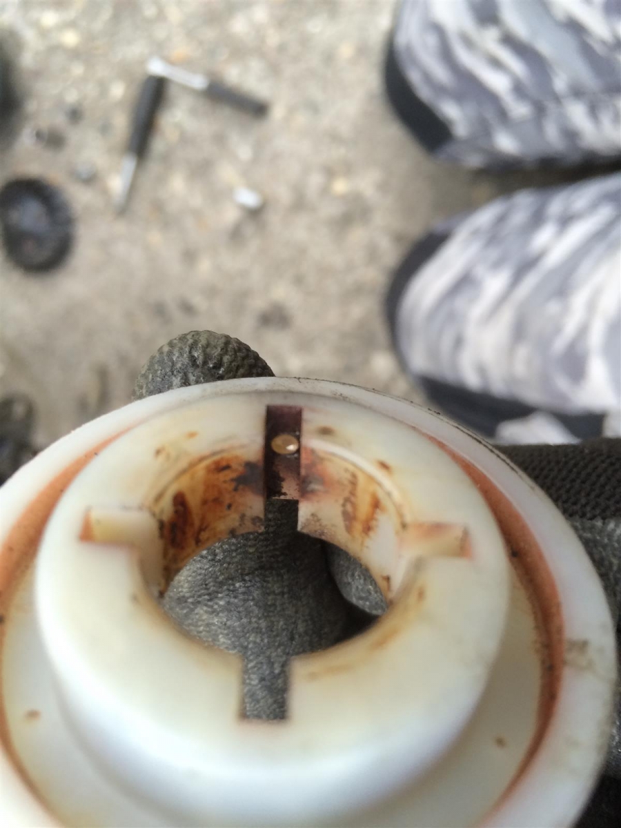

Der Stift sieht noch einwandfrei aus.
IMG_5954-Individuell.JPGImage Enlarger
Hat aber in dem Mitnehmer einen kleinen Abdruck hinterlassen. Zum Glück hat der Mitnehmer ja noch 3 andere Nuten als Ersatz...

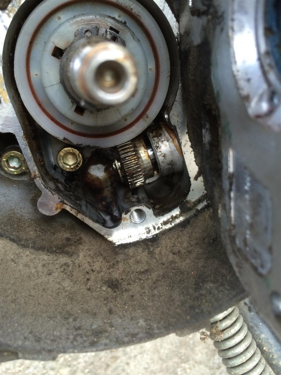

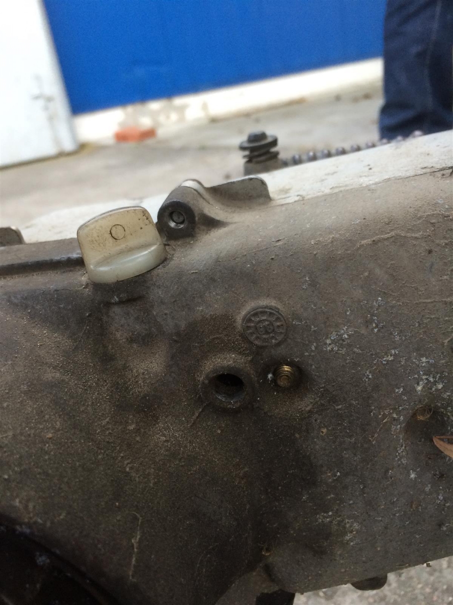

Muss diese Bohrung die zum teil zum Getriebe führt nicht zu sein?

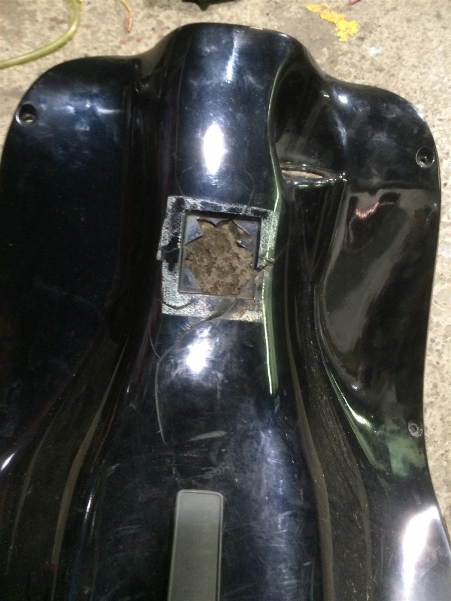

Große Baustelle Verkleidung:
Die Verkleidung im Fußraum ist völlig zerfetzt. Anfangs wollte ich sie noch ersetzen, da ich jetzt aber 2 neue Reifen gekauft habe muss an anderer Stelle gespart werden.
Hier sind umfangreiche Instandsetzungsarbeiten Notwendig:
-> Risse bohren und wieder verschweißen.
-> Blech anfertigen, und per Nieten einsetzen.
IMG_5963-Individuell.JPGImage Enlarger
Die Heckverkleidung ist ebenfalls auf der einen Seite weitläufig gerissen.
-> Hier wird nur von hinten zusammengeschweißt, da dies keine Belastete Fläche ist reicht das aus.

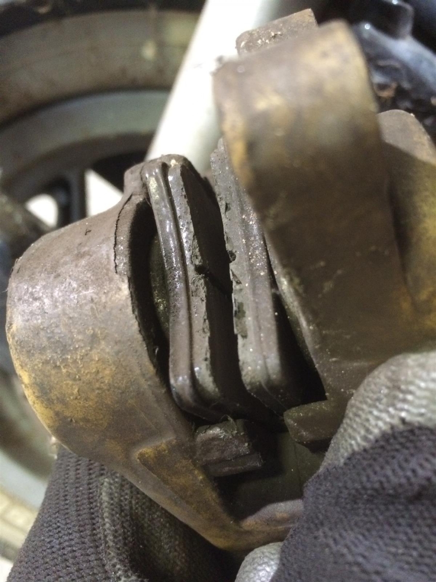

Vordere Bremsbeläge haben noch ausreichend Belag, auch die Bremsscheibe liegt noch über der Mindestdicke.

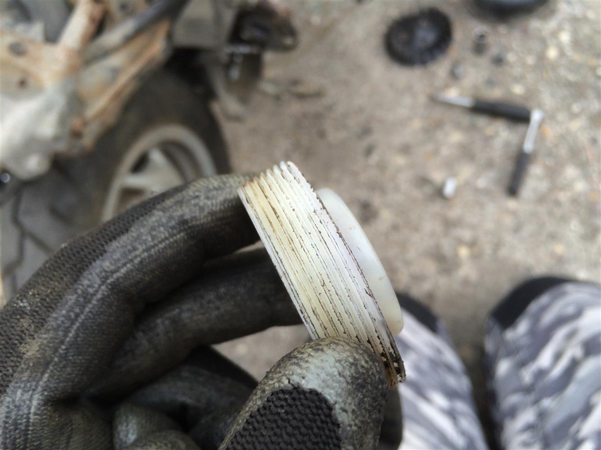

Apropos Tachoschnecke, wie und womit schmiert ihr diese? Da sie meist recht verdreckt ist und im Inneren Fremdpartikel sind, versuche ich sie erstmal komplett zu spülen und dann im Ultraschallbad nochmal den Rest rauszubekommen.
Jetzt kommt das Problem. Wie schmieren? Klar da ist eine Schmieröffnung an der Unterseite, aber damit kommt man nicht ins Getriebe selbst. Ich versuche das immer mit Sprühfett, ist zuerst recht flüssig und wird dann fest. Gibt es da noch andere Lösungen?

Aber was meinst du mit verschweißen von den Verkleidungsteilen? Kannst du Kunststoffschweißen? Was für ein Material nimmst du? PP, ABS?
ExiLi
12. Mai 2016 - 15:21
ABS, bzw. das gleiche woraus auch die Verkleidung ist. Steht ja eigentlich immer drauf.
Hm , ich weiß nicht wirklich ob ich es kann, ich mach es einfach sf-laugh
Lötkolben und dann den Zusatzstoff drauf, ist zwar sehr tricky, stinkt höllisch (Maske bitte) aber funktioniert, da der Kunstoff halt aufgeschmolzen wird und dann wieder fest. Bei Haltern klappt das nicht so gut, die brechen wieder, aber zum Beispiel die Plastikröhrchen für die Schrauben habe ich schon mehrfach erfolgreich dranschweißen können. Oder Risse, die werden fest und bleiben trotzdem flexibel.
Dann kann man auch Ausbrüche schön füllen und verschleifen. Diese werden nicht spröde sondern bleiben einfach elastisch.
Ich mach morgen mal ein paar Bilder von meinen bereits getätigten Arbeiten.
12. Mai 2016 - 15:57
Also richtige Kunststofflötkolben kosten doch nun wirklich nicht die Welt und sind fast "kinderleicht" zu bedienen. afro
Die Glocke ist aber nicht neu, hat doch richtig deutliche Laufspuren. Nur totgeglüht wie bei 99% aller Gebrauchtfuffis ist sie halt nicht.
Da hats mal den Variator runtergewichst. Halt mal ein Haarlineal an den Stumpf, wenn das Ding noch gerade ist und die Verzahnung kraftschlüssig (also ohne frei erspürbares Spiel) ist, dann passts, ansonsten ist die Wurbelkelle nur noch Schrott.
Evtl. hast du hier den Grund, warum die Karre in die Ecke geflogen ist.
Hier mal ein Tipp aus der Praxis:
Öl löst Fett, wenn es also raussuppt ist das Fett weg. Andererseits: Wie lange stand der Hobel? Wenn mehr als zwei, drei Jahre dann raus mit dem SiRi. Die Dinger werden hart, dichten dann anfangs noch und gehen kaputt sobald zum ersten Mal ernsthaft mit dem Bock gefahren wurde. Dabei kann es passieren, dass der Gummi so hart genug geworden ist, um die Kurbelwelle zu beschädigen! Kein Witz, das Zeug kann sich in die Kurbelwelle einfräsen und dann ist diese hinüber.
Wenn du den also schon soweit auseinander hast, dann mach die Dinger neu. Kostet ein paar Euro und du hast Gewissheit, dass Ruhe ist.
dass dort ein sehr festes Fett eingesetzt ist. (Auf dem Bild habe ich es schon rausgeholt) Ich vermute es ist mit der Zeit verhärtet, daher schmier ich die Öffnung mit normalen Mehrzweckfett zu.
Minarelli schreibt an dieser Stelle explizit die Verwendung von Hochtemperaturfett vor. Das ist deutlich (!) zäher als normales Mehrzweckfett. Macht auch sinn, denn der Zündanker kann im Betrieb recht warm werden.

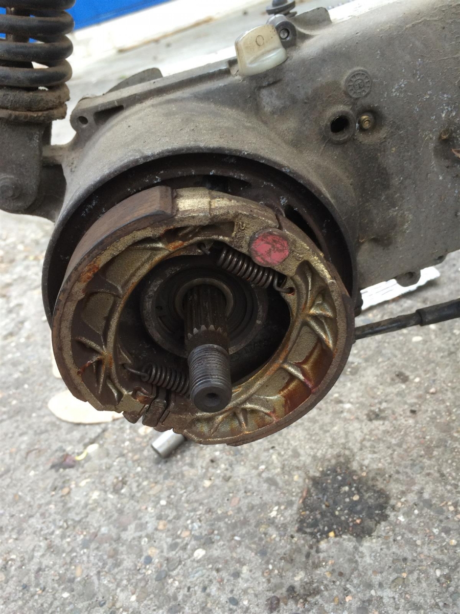

Hinterradbremse:
Man sieht schon auf dem Foto, dass da minderwertige Billigbeläge ohne Zulassung drin sind. Raus damit! lebensgefährlicher Schrott!
Wenns nach 100m Fahrt die SiRis rausschießen soll schon. Das ist die Getriebeentlüftung. Normalerweise gehört das ein Plaststutzen mit einem Stück Schlauch hin, fehlt aber immer.
Wie sieht die Scheibe aus? Bei den "Nagespuren" an den Belägen dürfte die ziemlich heftige Riefen haben. Egal wie dick sie ist, so eine Scheibe ist Schrott. Die Beläge natürlich auch.
Wälzlagerfett
Vorher den alten Dreck rausmachen, sonst hast du Schmirgel! Den Antreiber demontieren und zwei, drei Tage in Diesel einweichen funktioniert da wunderbar.
Zum einschmieren das Ding richtig mit Fett einschlonzen, am besten komplett "untertauchen" und dann drehen. Das Zeug zieht dann schon überall rein. Wenn da aber schon Fremdkörper drin sind, dann ist das auch nurnoch Mumienkosmetik und das Ding ist schon totgeweiht. Da laufen weiche Zahnkränze mit hoher Drehzahl, das kann nicht gut gehen ...
Sie ist halt nicht original, da kein Malaguti Symbol drauf ist. Bis jetzt waren bei mir auch ALLE Glocken totgeglüht.
Wie meinst du das? Für mich ist das zu regelmäßig als das es durch ein defekt verursacht wurde. Und geht halt auch über den kompletten Zapfen. Da kommt die Steigscheibe ja teilweise garnicht hin.
Danke für den Tipp, bedeutet für mich erstmal dass sie zurzeit dicht sind. Hab zwar neue hier liegen, aber ich finde den Aufwand die Vario und Lichtmaschine rauszubauen halt nicht wirklich hoch. Und die Qualität der neuen Teile die man heutzutage kaufen kann finde ich fast allesamt mangelhaft oder unzureichend. Daher verweilen die SIRIs noch drin und werde die im Auge behalten.
Welche Spezifikationen muss das Fett erfüllen? Hast du vllt. eine Quelle oder eine Empfehlung? Das Mehrzweckfett was ich benutze deckt einen Temperaturbereich von -15°C - + 120°C ab.
Woran machst du das fest? Wenn ich mir alternative Beläge im Internet anschaue, sehen die meist ähnlich oder noch minderwertiger aus. Und ich rede hier von Firmen wie TRW usw.
Hier mal die originalen von Malaguti... sehen für mich wesentlich schlechter verarbeitet aus...
Hab ich mir schon gedacht, in dem Ersatzteilkatalog/Explosionszeichnung ist nämlich ebenfalls nichts zu sehne.
Bis jetzt habe ich noch keine einzige Bremsscheibe an Rollern gesehen, die nach ein paar Jahren keine Riefen hatte. Dazu ist das immer noch ein Thema, bei denen sich auch die Professoren in der Kraftfahrzeugtechnik an unserer Uni nicht immer einig sind. Die einen sagen, durch die Riefen gibt es eine größere Oberfläche dadurch teilweise besser Ableitung der Wärme. Die anderen sagen, dass bei den Riefen Spannungspitzen/Wärmespitzen entstehen können und es somit eine gesteigerte Rissbildung die Folge ist. Bei beiden Thesen geht es aber meist um die Maximalbelastung der Bremse die wir bei meinem Einsatzzweck eigentlich ausschließen können.
WARUM diese Riefen entstehen ist ein anderes Thema, meist sind es Fremdkörper die zwischen den Belag und die Scheibe gelangen, oft sind es auch schlechte Beläge, die in ihrer Zusammensetzung nicht ausgeglichen sind.
Ich drehe evtl. die Scheibe etwas ab und schleife die Beläge, muss aber schauen ob sich der Aufwand wirklich lohnt.
Außerdem siehts auf dem Foto so aus, als wären die Bremskolben völlig verrottet. Wenn du da zwei, drei Mal gebremst hast ist von den Dichtungen des Bremssattel nix mehr übrig und du greifst ins Leere. Wenn du weißt was du tust, dann überhol das Ding, besser wärs aber, wenn du einen neuen Sattel dran machst. Dieser ist jedenfalls mit ziemlicher Sicherheit lebensgefährlich hinüber.
Die Bremskolben sehen tatsächlich etwas mitgenommen aus, aber die es ist alles dicht und die Kolben fahren gleichmäßig rein und raus. Wie auch bei den SIRI's trau ich den heutigen Materialien nicht mehr viel zu. Dafür wird zu viel an wichtigen Inhaltsstoffen gespart.
Den Stutzen gibts nicht einzeln, darum ist er nicht geführt. Das haben aber alle Minarellis bis auf die Quadmotoren. Stört normalerweise auch nicht wenn der Stutzen fehlt, imho soll der eh nur verhinden das der Block ölig wird.
