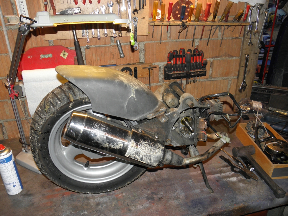

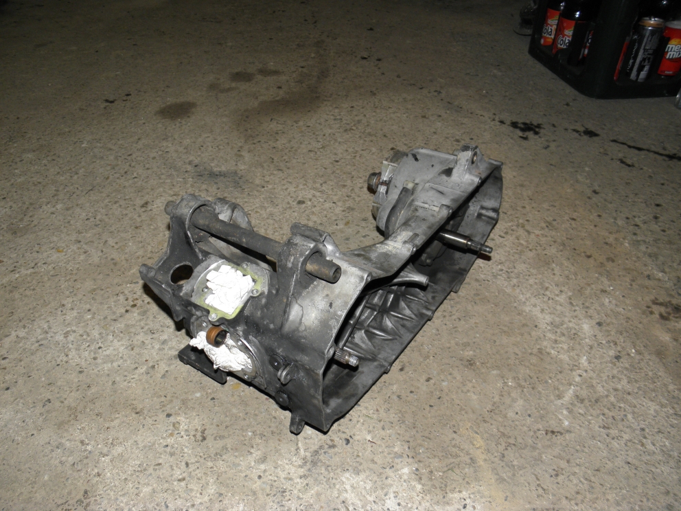

Ich schraube nun schon seit gut einem Vierteljahrhundert an allen möglichen Rollern, aber trotzdem kommen einem manchmal Fahrzeuge unter die Finger, die begeistern einen immer wieder aufs neue. Ein solches habe ich heute in die Rollerhölle geschafft und zerlegt, damit der nicht mehr laufende Motor genau untersucht werden kann. Es handelt sich um den F12 von Automatix. Laufleistung irgendwas jenseits der 110.000km. Was umso erstaunlicher ist, als der Roller sich beim Zerlegen in einem Zustand präsentiert hat, den man oft bei Rollern nach zwei oder drei Jahren vergeblich sucht.
Aber seht selbst:
P9150018.JPGImage Enlarger

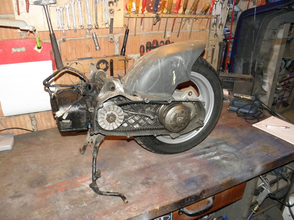

 Ausgangszustand: Der bereits teilweise zerlegte Roller, den ich vor einer Woche in Eichstätt abgeholt habe.
P9150019.JPGImage Enlarger

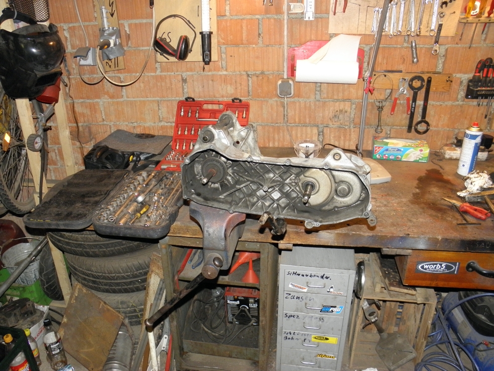

 Motor ging problemlos raus.
P9150020.JPGImage Enlarger

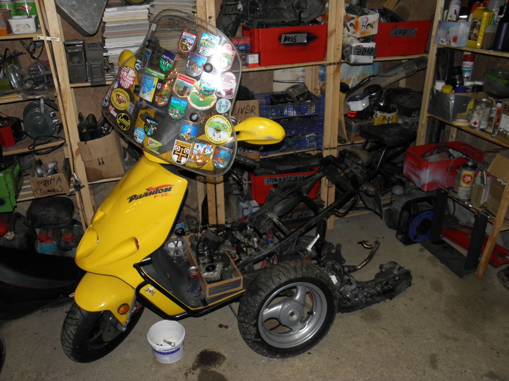

 Nächster Schritt: Antriebsteile ausbauen ...

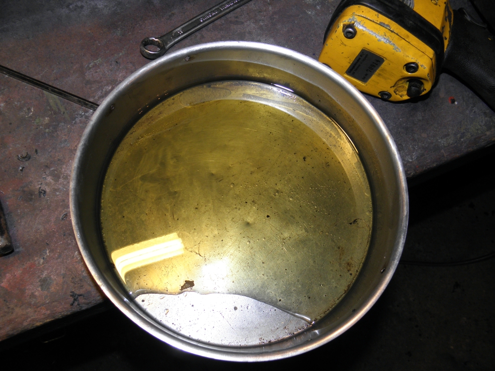

P9150021.JPGImage Enlarger

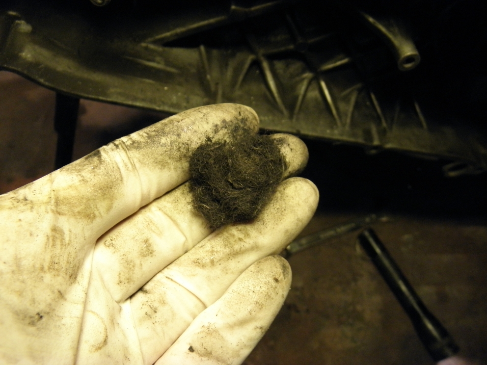

 ... und Öl ablassen. Keine Späne, nur etwas Wasser. Das ist aber nach ~1,5 Jahren Standzeit völlig i.O.P9150022.JPGImage Enlarger
" Ich war mal ein Antriebsriemen"P9150023.JPGImage Enlarger

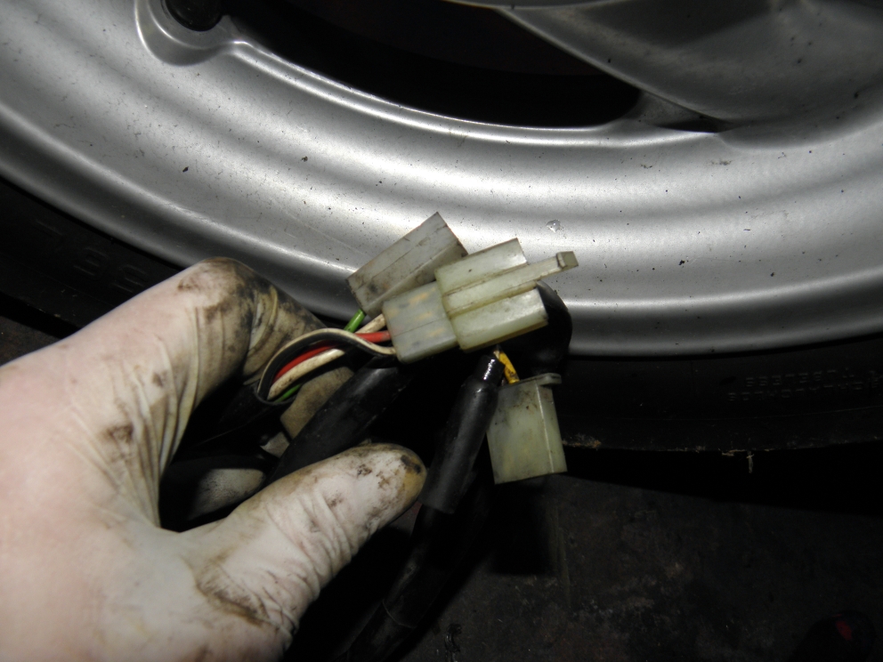

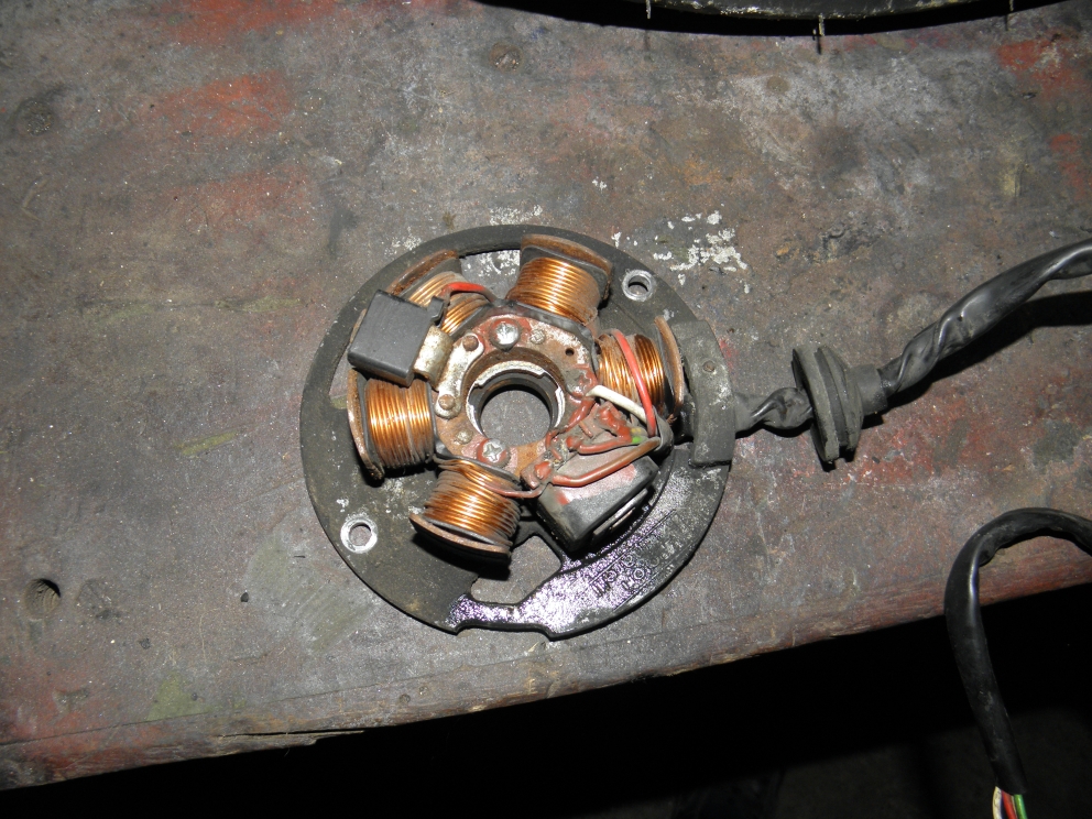

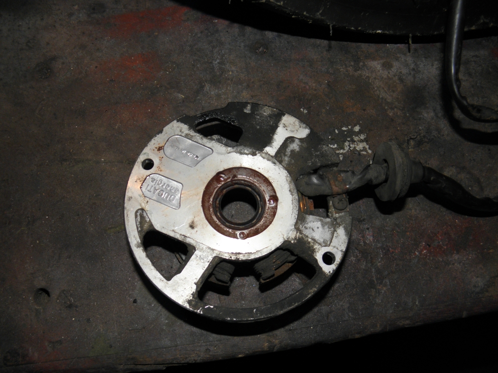

 Die Zündung ist die Quelle div. Elektrikmaken, mit denen der Roller zuletzt nervte ...P9150024.JPGImage Enlarger
 ... durchmessen Ergab: Spulenpakete für Licht und Zündung halbtot, Austausch dringend nötig. P9150025.JPGImage Enlarger

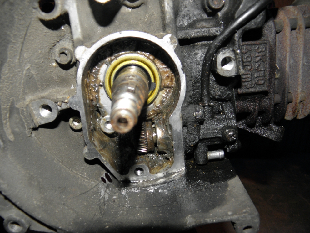

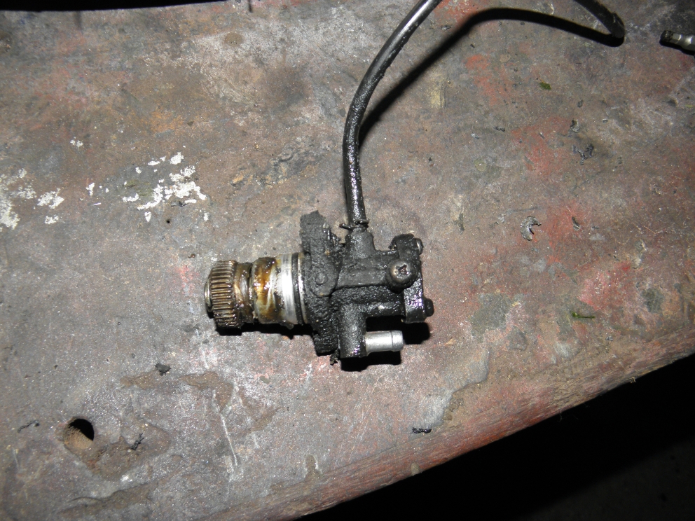

 Die Ölpumpe ist deutlich erkennbar undicht ...P9150029.JPGImage Enlarger
 ... außerdem hat die Innenwelle extrem viel Spiel. Auch hier gilt: rauswerfen oder neu machen. Muss Automatix entscheiden, ich weiß wofür ich bin. P9150031.JPGImage Enlarger

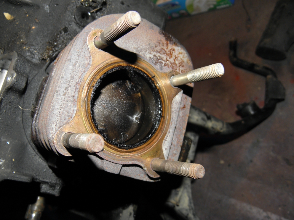

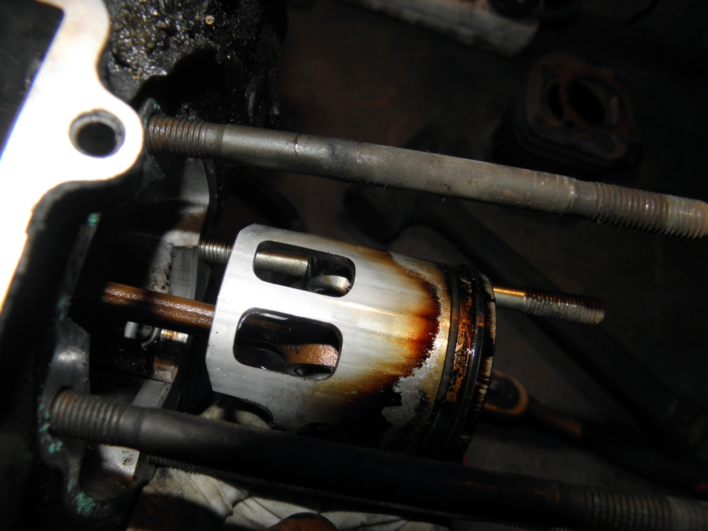

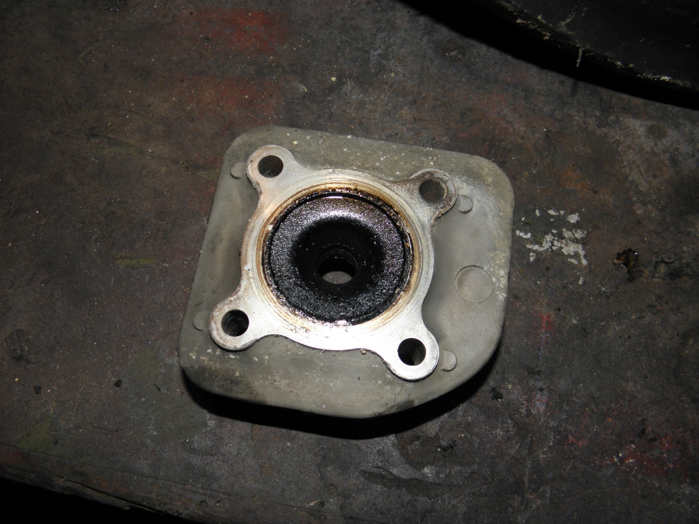

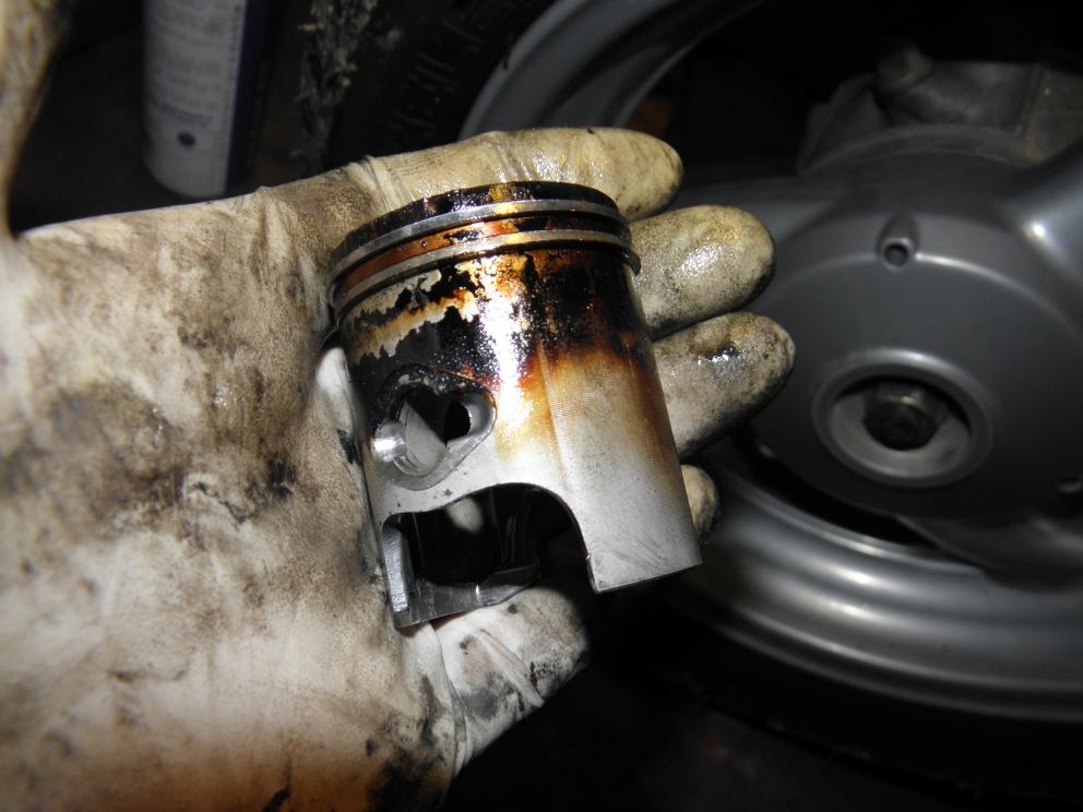

 Lief wohl etwas zu fett ...P9150032.JPGImage Enlarger

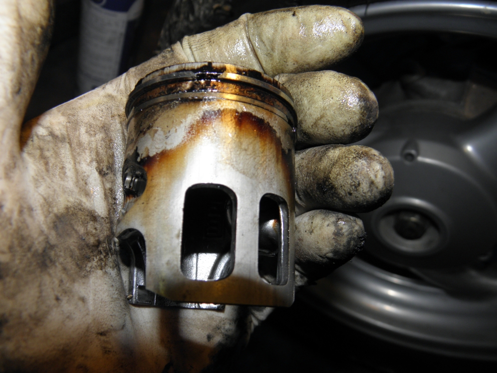

 ... was auch der Kolbenboden bestätigt. P9150033.JPGImage Enlarger
 Kolbenringe durchgebrannt ...
P9150034.JPGImage Enlarger
 ... aber keine Klemmspuren. P9150035.JPGImage Enlarger

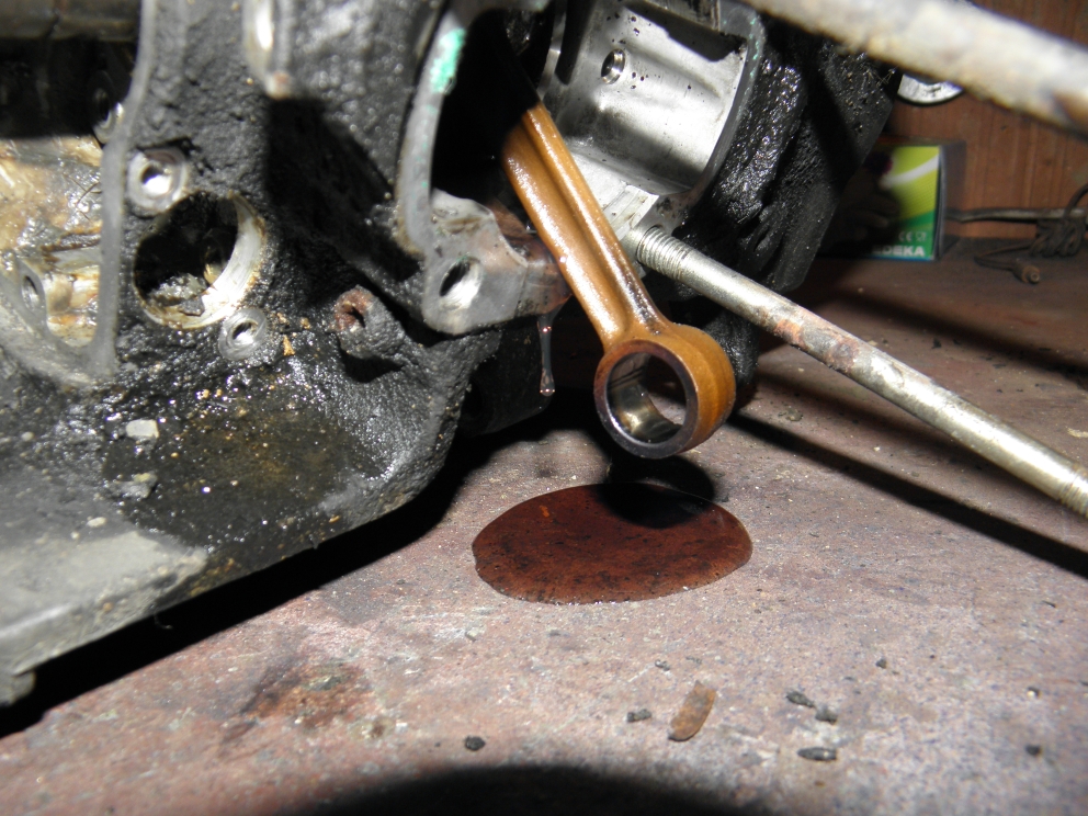

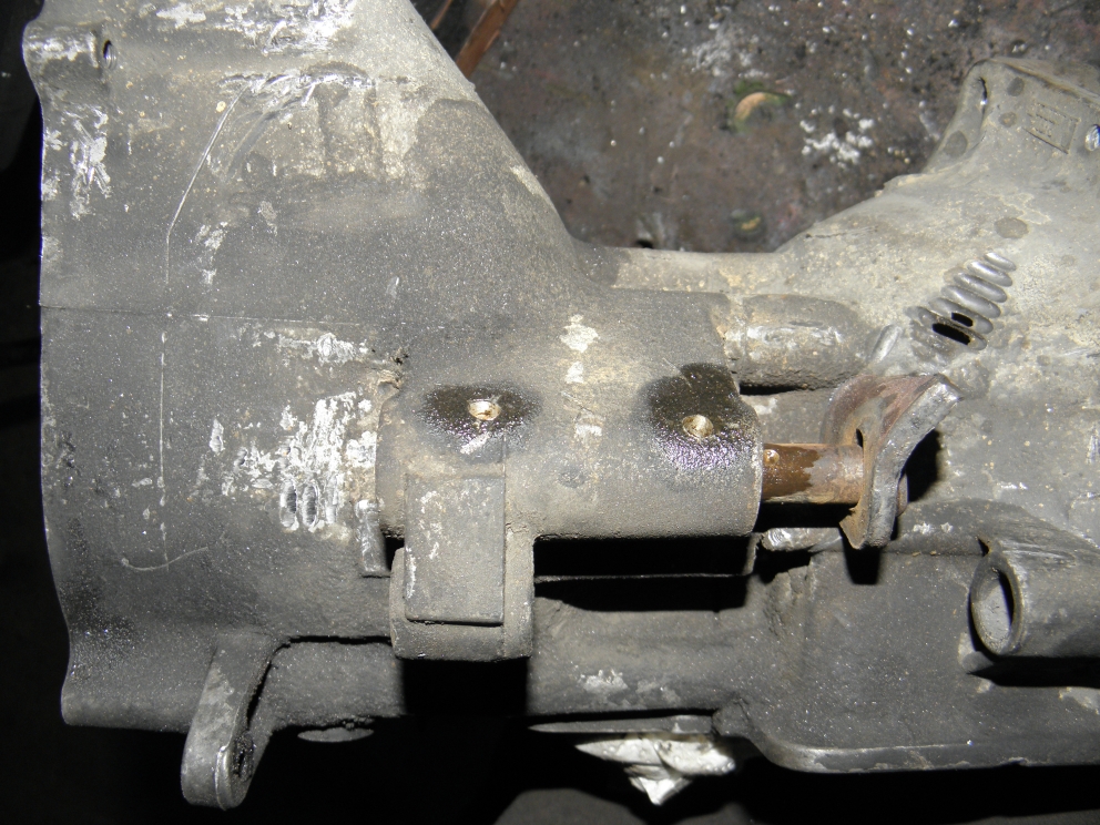

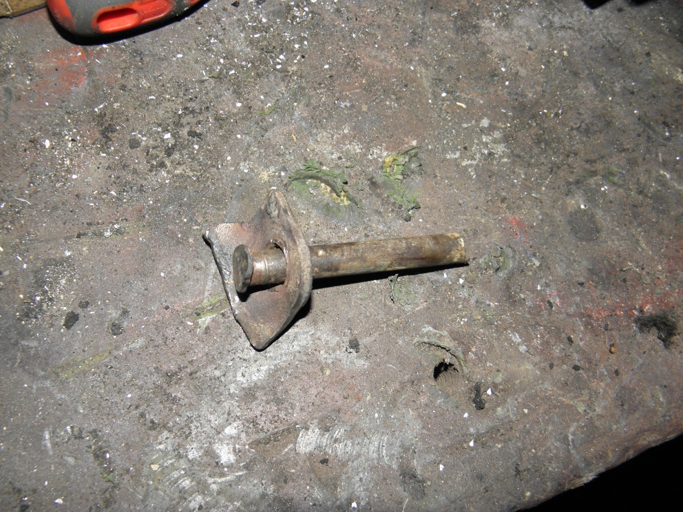

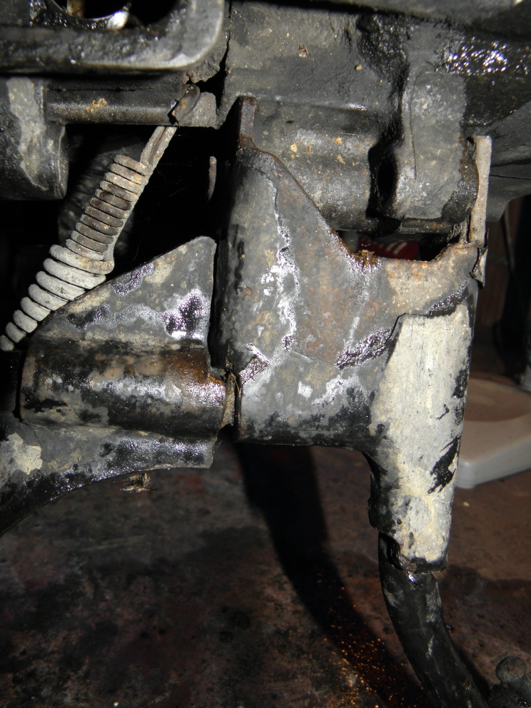

 Der Hauptständer hats hinter sich. P9150038.JPGImage Enlarger

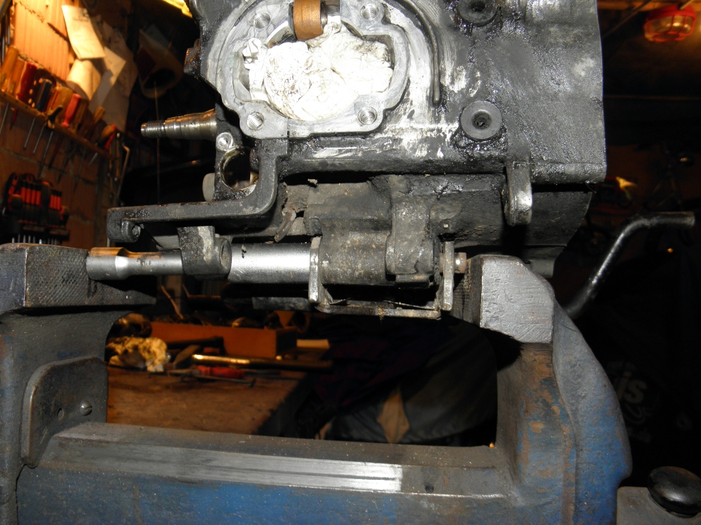

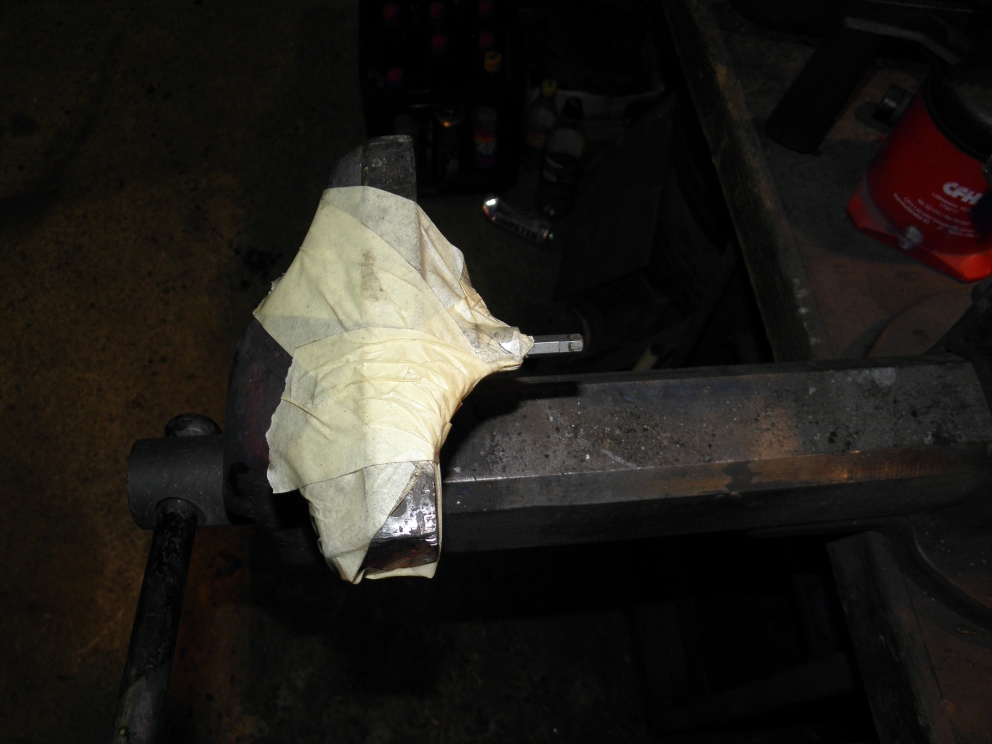

 Typisches Minarelliproblem: Ständerbolzen extrem festgewanzt. Eine Stunde Kampf mit heißmachen, drücken und hauen begann. P9150039.JPGImage Enlarger
 P9150040.JPGImage Enlarger
 Ausdrückhilfe ... was man nicht so alles tut wenn man keine Presse hat. P9150041.JPGImage Enlarger
 Außerdem zwei kleine Axialbohrungen um Öl einspritzen zu können. Der Trick hilft immer etwas. In die Bohrungen kommen dann Schmiernippel, die verhindern in Zukunft das es wieder soweit kommt. P9150042.JPGImage Enlarger

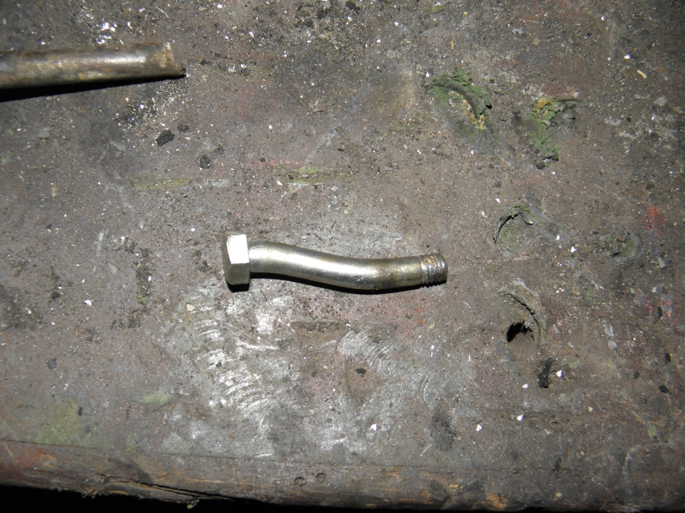

 und raus isser ! *jubel* P9150043.JPGImage Enlarger
 Die Schraube diente als Ausdrückhilfe. Da sieht man welche Kräfte hier notwendig waren. P9150044.JPGImage Enlarger

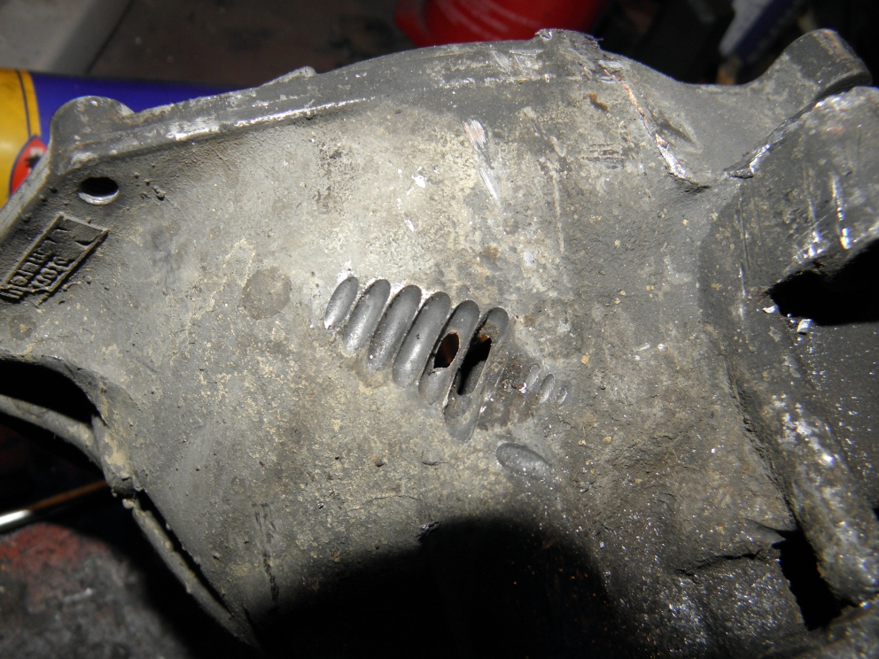

 Alterserscheinung: Die Hauptständerfeder hat sich durch (!) das Motorgehäuse in die Zündungsglocke gearbeitet. Das ist aber nicht schlimm, bissl Kaltmetall und gut ist. P9150045.JPGImage Enlarger

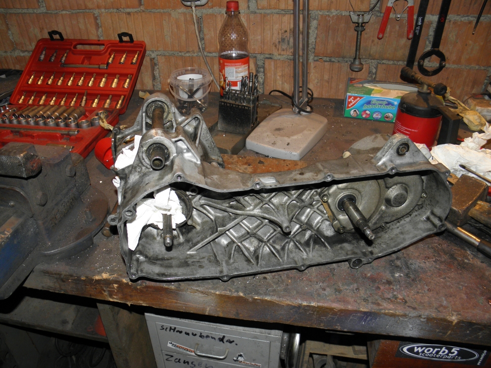

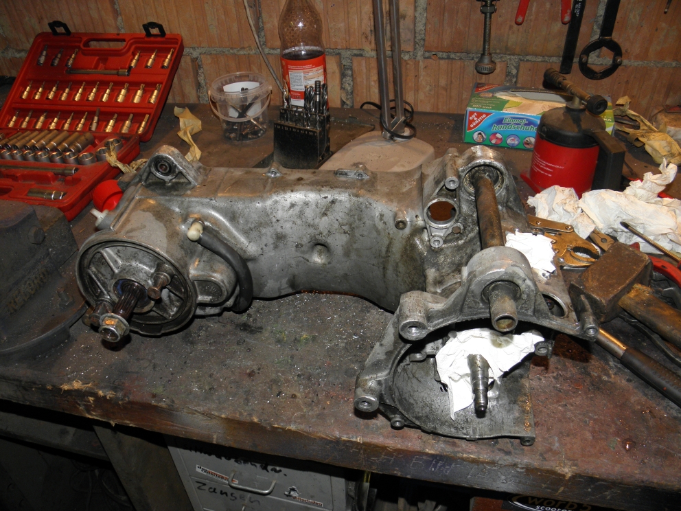

 Gestrippt, aber noch ziemlich dreckig. P9150046.JPGImage Enlarger
 Nach einem Date mit dem Dampfstrahler siehts schon besser aus. P9150047.JPGImage Enlarger
 P9150048.JPGImage Enlarger
 Teilehaufen ... aber das wird wieder. Ich brauch jetzt von Automatix nur die Freigabe für die Reparaturen.
Was erstaunlich ist: Die Kurbelwelle liegt, was das Spiel angeht, im unteren Bereich der Tolleranzen, ist also quasi neuwertig (!). Kurbelwellenlager sind i.O. und machen keinerlei Geräusche. Daher habe ich den Motor nicht, wie eigentlich geplant, aufgemacht. Es ist schlicht unnötig hier eine neue Kurbelwelle einzubauen.

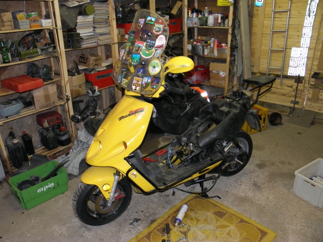

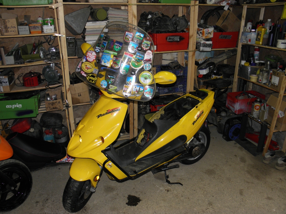

Automatix war heute kurz bei mir in der Rollerhölle. Das Teil ist jetzt neu gesimmert, hat frische Stehbolzen und der Antrieb ist wieder drin. Es geht also in die richtige Richtung.
Die durchgescheuerte Stelle an der Zündungsglocke haben wir mit Dichtgummi zugemacht, das ist vmtl. sinnvoller als Kaltmetall weil es nicht hart wird.

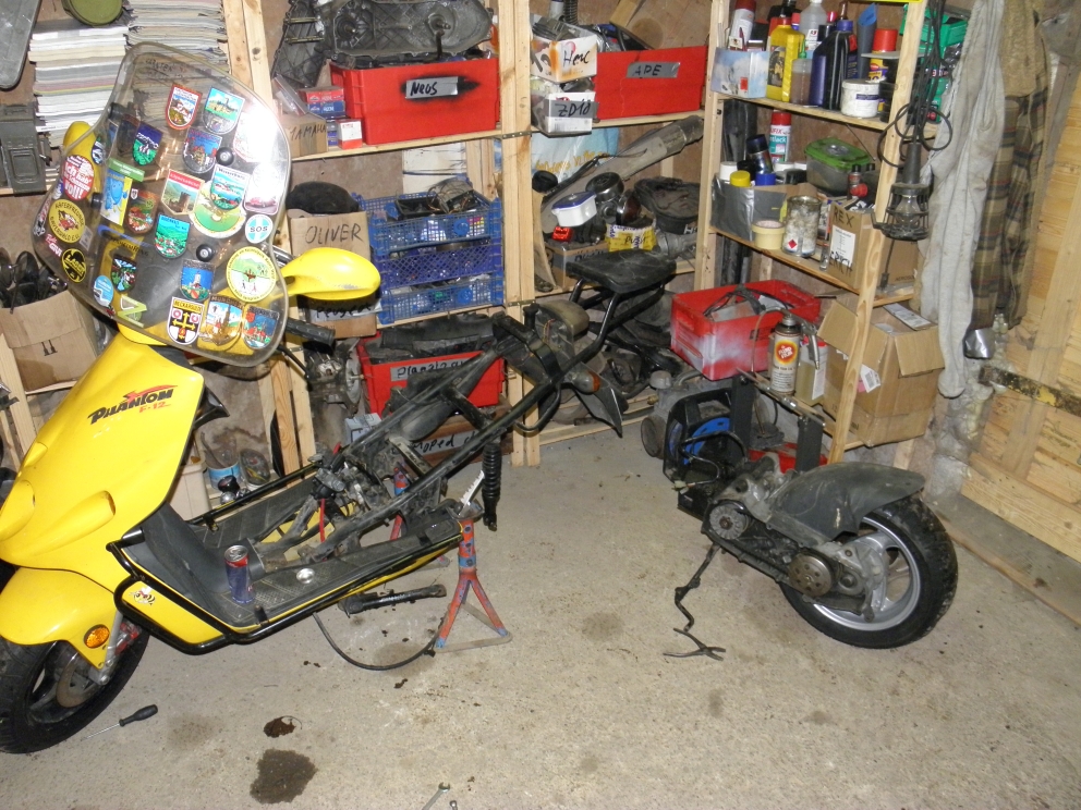

Nachtrag: hier noch ein aktuelles Foto vom Stand der Dinge

Alte und neue Ölpumpe im Vergleich. Auf die nächsten 120k!
Neues Treibrad und Pumpe an ihrem Platz.
Die "Dichtung" über der Pumpe kann man problemlos weiterverwenden.
Neuer Zündanker ...
... und neuer Rotor.

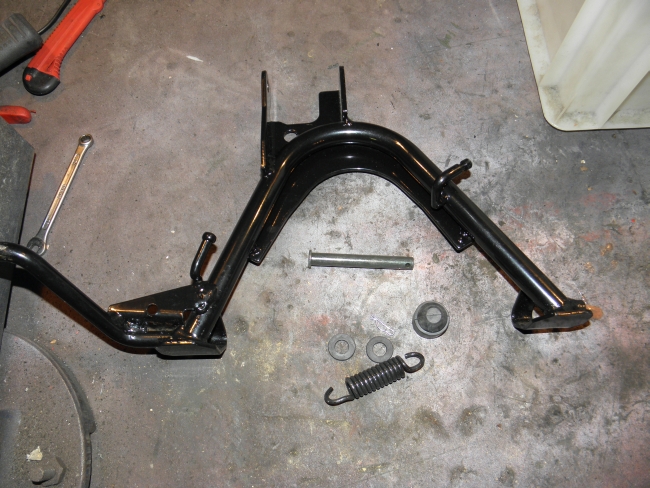

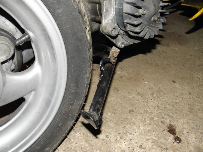

Die fehlenden Kleinteile für den Ölpumpenantrieb hab ich gefunden, das ist jetzt so wie es sein soll. Außerdem ist der neue Hauptständer dran.
Die mitgelieferte Feder ist allerdings viel zu kurz, darum sind die originalen Federn wieder dran.

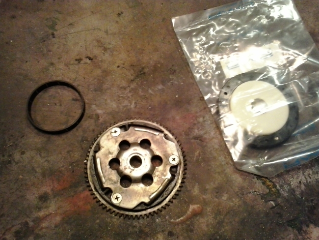

Anschließend habe ich versucht den Motor zu starten, was für einen kurzen Moment auch gelang. Allerdings sitzt der Anlasserfreilauf fest und lässt den Anlasser mitlaufen, daher habe ich weitere Startversuche dann unterlassen. Es scheint, als bräuchte es auch noch einen neuen Freilauf.
6. November 2014 - 13:40
Irgendwie scheint mich der F12 nicht zu mögen, dabei will ich ihm doch nur Gutes. Heute habe ich den neuen Anlasserfreilauf eingebaut und der Motor sprang tatsächlich kurz an! Ging dann allerdings wieder aus und dreht jetzt nur noch schwer durch.
