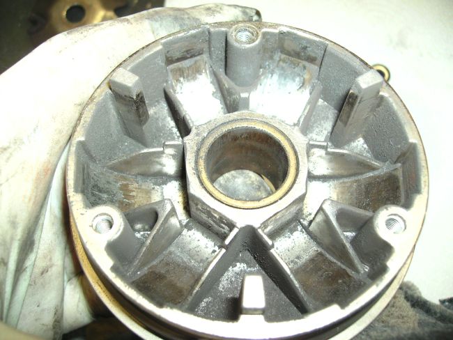

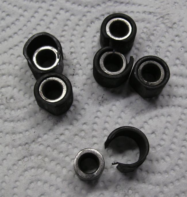

Aber hier mal was zur Lebensdauer von Originalgewichten:
Die habe ich heute aus nem 94er TPH rausgepult. Laufleistung des Rollers knapp 60.000km, Variodeckel war nachweislich noch nie unten (Werkssiegel von Piaggio noch dran). Die Karre fuhr nebenbei völlig normal, vom Fahrverhalten her wäre niemandem aufgefallen, dass Gewichte und Riemen völlig verschlissen waren. Wer also krampfhaft sparen will, der kanns auch auf diese Weise tun.
Der Variator ist nebenbei noch innerhalb der Toleranzen, das Ding kann man problemlos weiterverwenden.
Soll jetzt nur zeigen, dass sich bei einem sauber abgestimmten Roller (was die alten TPH ab Werk waren) die Auswirkungen von Verschleiß an den Gewichten eher in Grenzen halten. Regelmäßich nachschaun und ggf. erneuern ist natürlich sinnvoller als es soweit auszureizen.
1. März 2016 - 22:02
Aber das ist doch eher ein Beispiel für die Sparte "Schockbilder". So sollte man seine Fahrzeuge nun wirklich nicht behandeln.
1. März 2016 - 22:04
So war das auch gemeint, allerdings zeigen solche Bilder letztendlich auch, dass manches bei weitem nicht so heiß gegessen wie gekocht wird. Es ist eben durchaus möglich, dass auch das normale Material "ewig" hält, vorrausgesetzt man ist entsprechend schmerzfrei.
