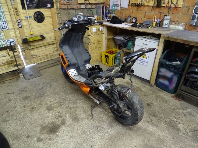

Chefe konnte es ja am Telefon kaum glauben, aber ich habs wirklich getan!
Es gibt wenige Rollermodelle die ich absolut nicht mag.Eines davon ist der Speedfight, einerseits zwar ein technisch interessantes Fahrzeug mit seiner exotischen Schwingenfederung am Vorderrad und sehr guten Fahreigenschaften, andererseits aber auch der Inbegriff von Mainstream und Proletentum in der Rollerszene schlechthin, sowas wie ein zweirädriger Opel Manta halt. Eine Karre, die man eigentlich nur mit einer Tüte über dem Kopf fahren kann. Trotzdem habe ich im Dezember 2015 einen solchen Roller gekauft. Einen Speedfight 2 AC X-Race um genau zu sein.
Spätestens seit dem Unfall hat der Zenith selbigen wirklich überschritten, es ist schlicht nicht mehr sinnvoll ihn zu retten. Ich werde den Roller daher über den Winter "totreiten" und dann verschrotten. Doch was dann? Wirklich alles wegwerfen? Auch den, gut laufenden, Motor? Natürlich nicht! Viel sinnvoller ist es, den Roller in neuer Gestalt auferstehen zu lassen, doch wieder als langweiligen Zenith? Sicher nicht, das wäre doch irgendwie fantasielos. Immerhin hat Peugeot die robuste Technik des stehenden Motors ja in unterschiedlichste Gewänder gehüllt. Die wohl beliebteste Form davon ist zweifellos der Speedfight der zweiten Generation.
Der Roller steht seit einem Jahr, nachdem er einen Kolbenfresser hatte und deshalb der Zylinder demontiert wurde. Insgesamt ist sein Zustand eher mäßig, aber unfallfrei und was da ist, ist in rettbarem Zustand. Nur total verdreckt ist er halt. Die fehlende Seitenverkleidung und der fehlende Kotflügel lassen sich beschaffen, der Rest ist nur Transplantationsarbeit vom Zenith.

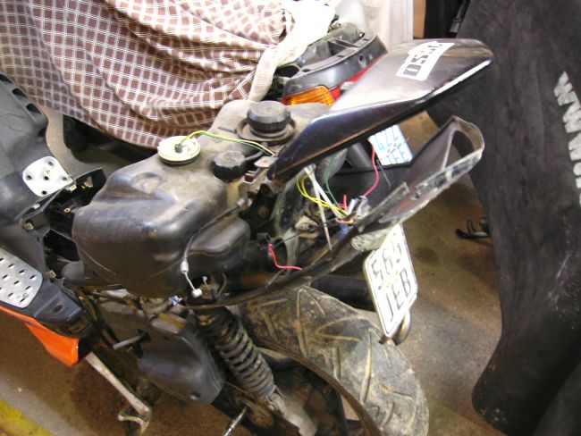

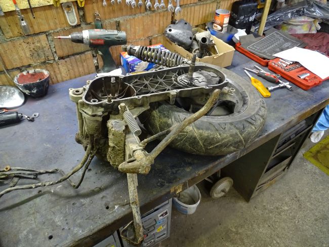

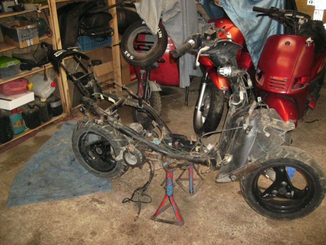

Da ich heute eh in die Werkstatt rausgefahren bin, habe ich mir den Speedfight mal etwas näher angesehen. Das der Roller ein guter Kauf war und vermutlich mehr wert ist als das was ich dafür bezahlt habe wurde dabei immer klarer. Grundsätzlich bin ich also sehr zufrieden, allerdings darf das natürlich nicht darüber hinwegtäuschen, dass es viel Arbeit sein wird ihn wieder auf die Straße zu bringen.
Insbesondere am Heck hat sich der Vorbesitzer in gröbster Pfuschmanier ausgetobt. Der Kiesler-Heckdurchgang hing an einem Kabelbinder und zwei Holzschrauben, noch gröber kann man es kaum zusammenzimmern. Dazu sind die Elektrik für das Rücklicht und die hinteren Blinker völlig verwüste, hier habe ich mich einfach mit dem Seitenschneider durchgewühlt, das muss alles neu gemacht werden.
Ebenso auf der Steichliste stand der Technigas-Sportauspuff. Dieser wird wohl zwecks Refinanzierung in der Bucht verschwinden. Vorläufig behalte ich ihn aber mal, man weiß ja nie wozu er im Laufe des Projektes nützlich sein kann.

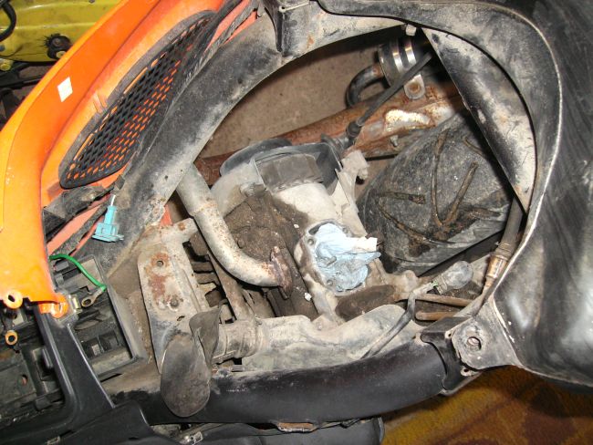

Jetzt ist der Motor soweit freigelegt, dass man vernünftig daran arbeiten kann. Als nächstes mussten dann noch Ansaugstutzen und Vergaser weichen, diese Teile werde ich vom Zenith übernehmen da ich hier sicher weiß, dass sie in Ordnung sind.

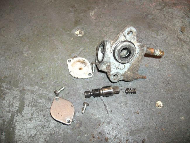

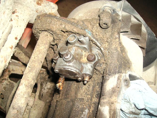

Ebenfalls ausgebaut habe ich dann noch die Ölpumpe. Diese wird ersatzlos gestrichen.
Bei Peugeotrollern ist es relativ einfach sie zu deaktivieren, es genügt, den Pumpenkolben und die Antriebswelle zu entfernen, dann kann die Pumpe als "Blindstopfen" wieder montiert werden.

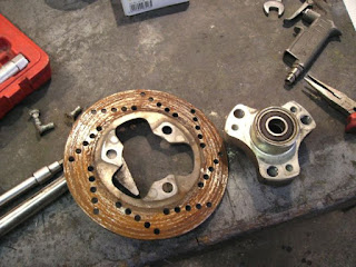

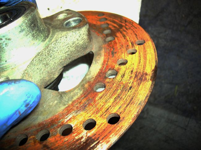

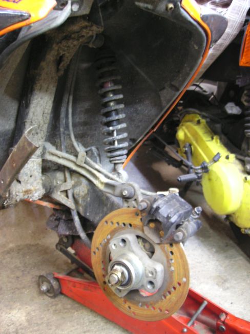

Ziel der heutigen Schrauberaktion war eine gründliche Bestandsaufnahme des Fahrwerks. Nach Demontage des Vorderrades zeigte sich dann, dass die Einarmschwinge in gutem Zustand ist, unter der Dreckkruste hat sich das Teil sehr gut gehalten.
Von der Vorderradbremse kann man dies jedoch nicht behaupten. Die Bremsscheibe ist nicht nur völlig verrostet sondern auch total zerrieft.
Die Ursache dafür ist, dass der Vorbesitzer wohl massiv am falschen Ende gespart und die Bremsbeläge völlig runtergefahren hat. Eisen auf Eisen führt nunmal zu extremem Verschleiß.
Wenigstens ist der Bermssattel in gutem Zustand.

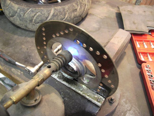

Der Gammel hatte auch die Schrauben der Bremsscheibe befallen, mit den klassischen Tricks war sie jedoch problemlos zu demontieren. Die Radnabe ist in gutem Zustand und kann weiterverwendet werden.

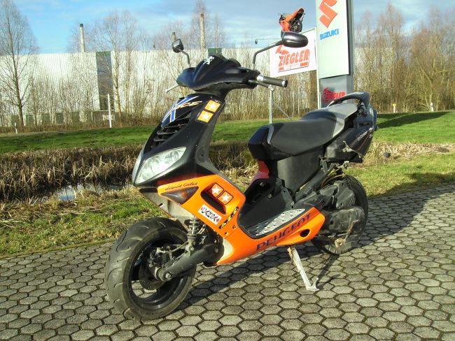

Nachdem der Zenith geschlachtet ist, kann es mit dem Speedfightprojekt weiter gehen. Zur Erinnerung: es geht hier um einen Roller für einen guten Freund von mir. Der Speedfight soll ihn dabei helfen, seine Lebensumstände zu verbessern. Aufgrund der besonderen Bedüfnisse die der neue Besitzer an sein Fahrzeug stellt, muss hier ein besonders robustes und zuverlässiges Fahrzeug entstehen. So verrückt es klingen mag: ich halte in diesem Fall den Speedfight 2 für die bestmögliche Basis. Ausserdem steht durch die Schlachtung des Zenith ein komplettes Technikpaket zur Verfügung um den Motor des Speedfights in Ordnung zu bringen.
Seit der Bestandsaufnahme im Dezember stand der Speedfight unberührt in der Werkstatt. Von diesem Zustand her ging es also erstmal weiter. Um einen möglichst guten Zugang zur Technik des Rollers zu haben, habe ich zunächst die restliche Verkleidung entfernt und den Motor ausgebaut.

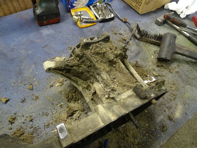

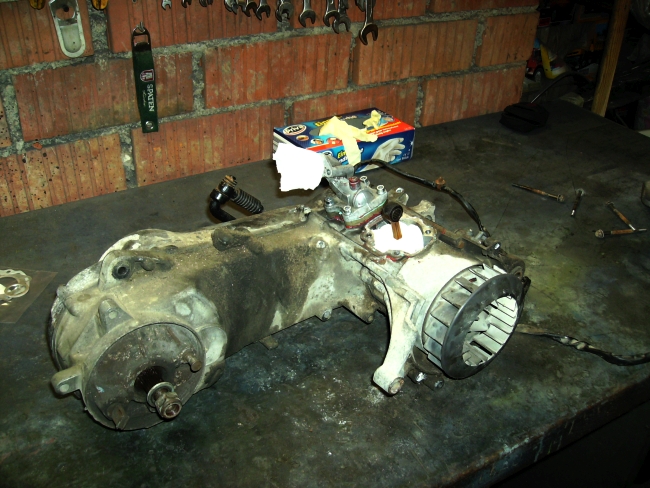

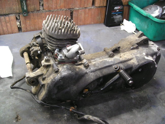

Der Motor ist nämlich die erste Baustelle an der ich mich austoben will. Hier wartet einfach die meiste Arbeit und zudem ist der Speedfightmotor eine der weniger mechanikerfreundlichen Konstruktionen im Rolleruniversum.

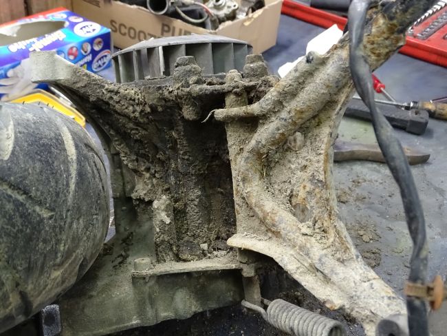

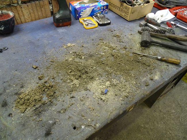

Das Hauptproblem bei diesem Exemplar ist jedoch die Pflegementalität des Vorbesitzers. Bilder sagen in diesem Fall wirklich mehr als tausend Worte:
Eine kleine Überraschung am Rande war dieser, sehr lebendige, Käfer. Das kleine Krabbeltier hatte sich den Anlasser als Behausung ausgesucht. Tut mir leid kleiner Freund, du musst dir ein neues Versteck suchen.

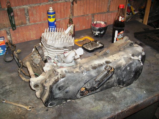

Der, buchstäblich mit Hammer und Meißel, von der Dreckkruste befreite Motor zeigt sich in gutem Zustand. Die Ölpumpe hatte ich ja bereits stillgelegt, die genaue Kontrolle der Kurbelwelle zeigte heute zudem, dass diese tatsächlich in sehr gutem Zustand ist. Es spricht also nichts dagegen, den Motor wieder aufzubauen.

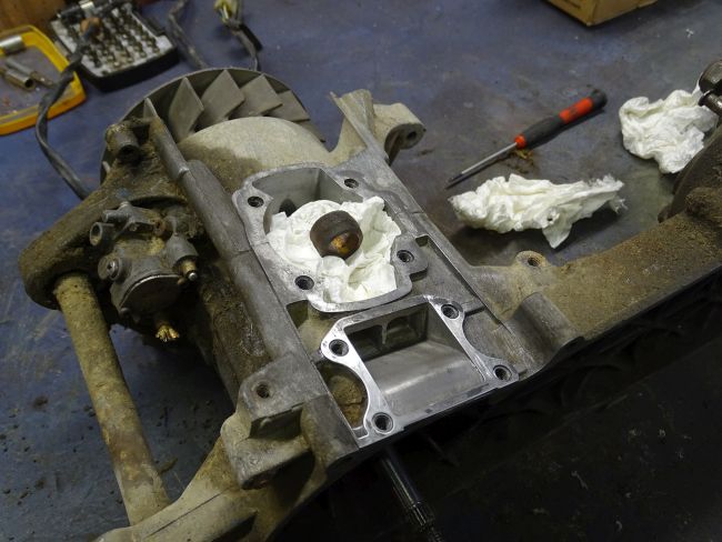

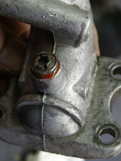

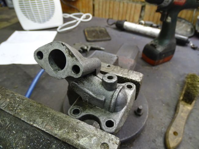

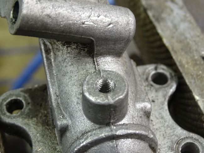

Nach der obligatorischen Reinigung der Dichtflächen stand dann die Beseitigung der letzten Spuren der Frischölautomatik auf dem Programm. Beim Peugeotmotor wird das Öl nämlich über den Ansaugtrakt zugeführt und die Ölpumpe fördert den Schmierstoff direkt in den Ansaugstutzen. Den Anschluss für die Ölleitung am Ansaugstutzen habe ich daher entfernt.
In das zurückbleibende Loch wurde dann ein Gewinde M5 geschnitten und es mit einer, mit reichlich Dichtstoff bestrichenen, Schrauben verschlossen.
Der so modifizierte Ansaugstutzen kam dann, zusammen mit dem hervorragend erhaltenen Membranblock des Zenith und neuen Dichtungen zurück an seinen Arbeitsplatz auf dem Motor.

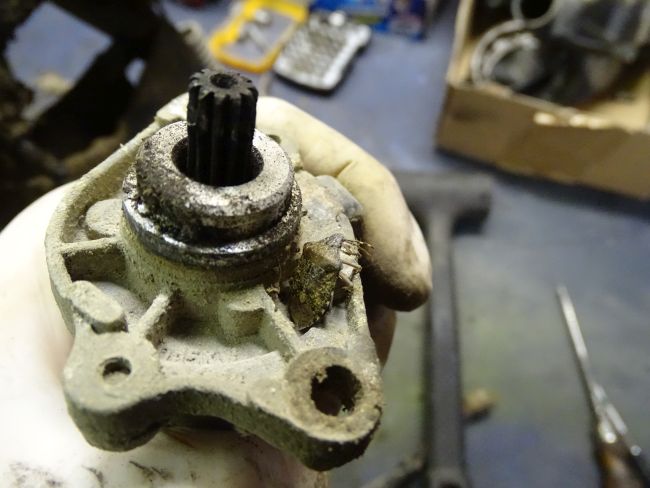

Den gereinigten Anlasser habe ich dann auch noch montiert, was schon etwas schwieriger war, denn heir mussten erstmal die beiden abgerissenen Schrauben ausgebohrt und Gewinde geschnitten werden.

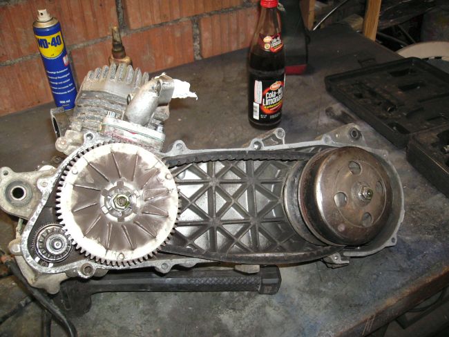

Antriebsstrang rein und Deckel zu, auch hier tun jetzt diverse Teile des Zenith ihren Dienst. Unter anderem die komplette Kickstartermechanik, die beim Speedfight rettungslos verschlissen war.

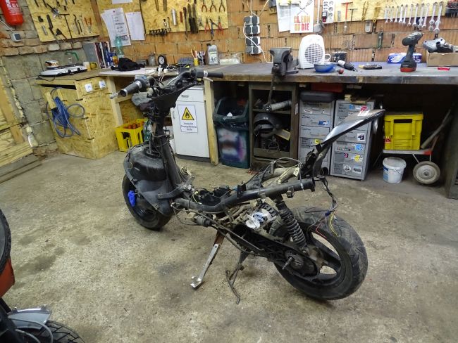

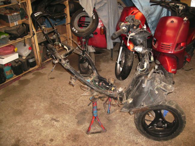

Das Skelett des Rollers zur Aufnahme des Motors vorzubereiten ist dann auch keine allzu schwierige Sache. Ebensowenig wie das Einhängen und Anschließen der Treibsatzschwinge.

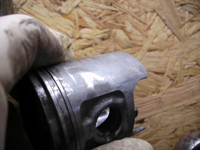

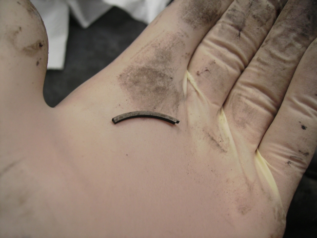

Nach der Demontage des Zylinders fand ich dann auch sofort die Ursache für das Problem. Auch wenn mich diese ziemlich überrascht hat.
Es war nicht nur ein Kolbenring gebrochen, sondern auch der Kolben gerissen!
Letztendlich ist es sogar gut, dass der Motor nicht angesprungen ist. Wäre er so gelaufen, hätte ein richtig böser Motorschaden nicht lange auf sich warten lassen. Der Kolben aus dem Zenith war beim Einbau jedoch in einwandfreiem Zustand, da ich mir keinen Montagefehler vorstellen kann, den ich begangen haben könnte und der zu einem solchen Schadensbild führen würde, stehe ich hier ehrlich gesagt vor einem Rätsel.
Aber immerhin ist die Lösung des Problems klar: einen neuen Zylindersatz bestellen und warten bis dieser eingetroffen ist.

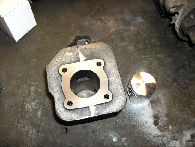

Zylinder schleifen lohnt sich bei den Karren nicht, neuer (orignial Peuschrott) Zylindersatz kostet mich knapp unter 40€, schleifen + Übermaßkolben kostet mit Orinalteilen knapp das Vierfache. Darum liegt der alte Rotz schon im Container.
Heute kam der neue Zylindersatz (original Peuschrott) und siehe da: Der mitgelieferte Kolben ist Maß B, der Zylinder A. Wenn ich das zusammenbaue frisst es sich auf der 1. Umdrehung. Also retour, ich hasse diese Marke wirklich. An den Kisten schrauben ist echt Höchststrafe wenn man mal was gescheites in den Fingern hatte.
