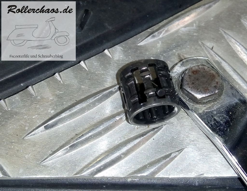

Das waren mal die Motorinnereien vom Klingonenkreuzer. Die Karre lief richtig gut, bis gestern und ein paar Kilometer hinter Dresden. Dann (zum Glück direkt vor einer Tankstelle) Peng und aus, Feierabend, Schicht im Schacht, Ende der Tour.
Ursache: Das keine 2.000km alte Nadellager im oberen Pleuellager.
04.jpgImage Enlarger
Angebliches Premiumteil eines bekannten, bayerischen Herstellers. Leider, wie so vieles andere bei dem auf der Schachtel Premiumqualität steht, nur überteuerte Billigscheiße. Vermutlich irgendwo Made in Hinterchinesistanischer Sklavenfabrik. speienspeien

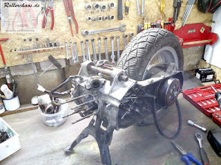

Normalerweise wird am Sonntag nicht geschraubt, eine im Grunde eherne Regel bei mir. Doch manchmal ist eine Ausnahme notwendig um ruhiger schlafen zu können. So auch nach dem Motorschaden auf der Sachsentour, ich wollte einfach mit letzter Sicherheit wissen was alles kaputt ist. Außerdem stand der Roller ja sowieso schon auf dem Anhänger.
In der Werkstatt angekommen war eigentlich relativ klar was zu tun ist: Der Motor musste raus, ansonsten war eine sinnvolle Schadensbegutachtung nicht möglich.
Glücklicherweise ist das beim Neos relativ einfach und ohne große Demontagearbeiten möglich.

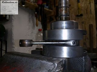

Auf der Werkbank habe ich dann zunächst die "kleine Lösung" versucht und nur den Antrieb entfernt. Somit war sichergestellt, dass die Kurbelwelle wirklich frei laufen konnte. Leider zeigte sich, dass die Welle massiv eiert und zumindest das zündungsseitige Hauptlager mahlende Geräusche machte.
Um den Motor zu spalten ist es beim Minarelli freilich notwendig den Hauptständer zu entfernen, eine Arbeit die immer wieder Freude macht. Auch diesmal ließ sich der Bolzen nur mit den üblichen Tricks im Schraubstock auspressen.
Die Demontage förderte dann leider genau das Schadensbild zu tage, mit dem ich gerechnet hatte. Beide Hauptlager sind mit Metallspänen verstopft, das Pleuel ist verbogen und das untere Pleuellager hat zweifellos auch seinen ehrlichen Anteil Späne abbekommen. Die Kurbelwelle ist also nur noch Schrott.
