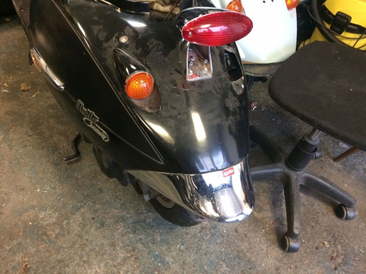

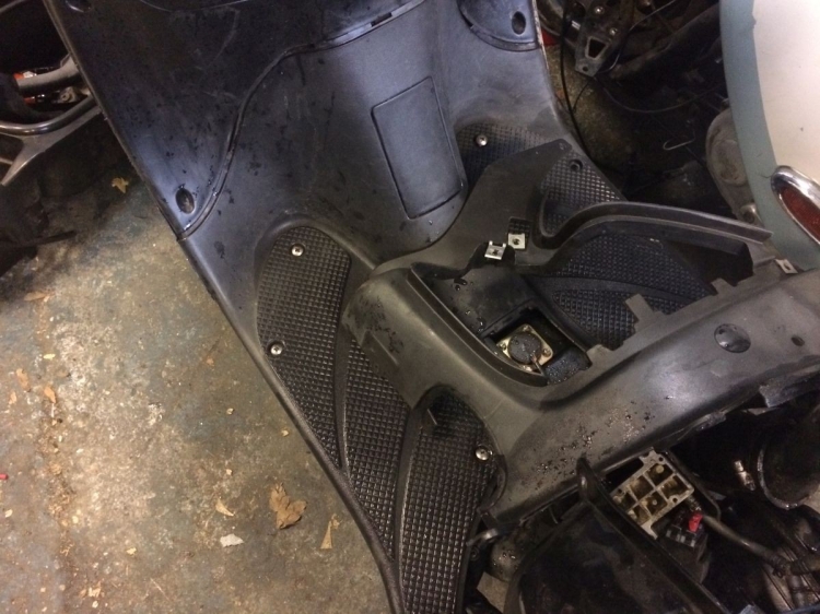

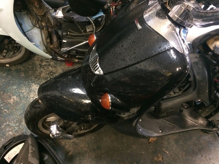

mojik1.jpgImage Enlargermojik3.jpgImage Enlargermojik2.jpgImage Enlarger

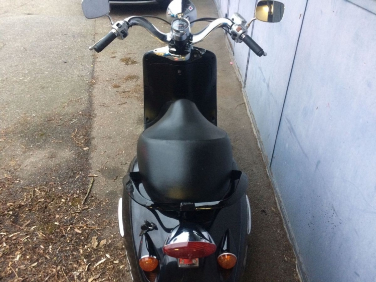

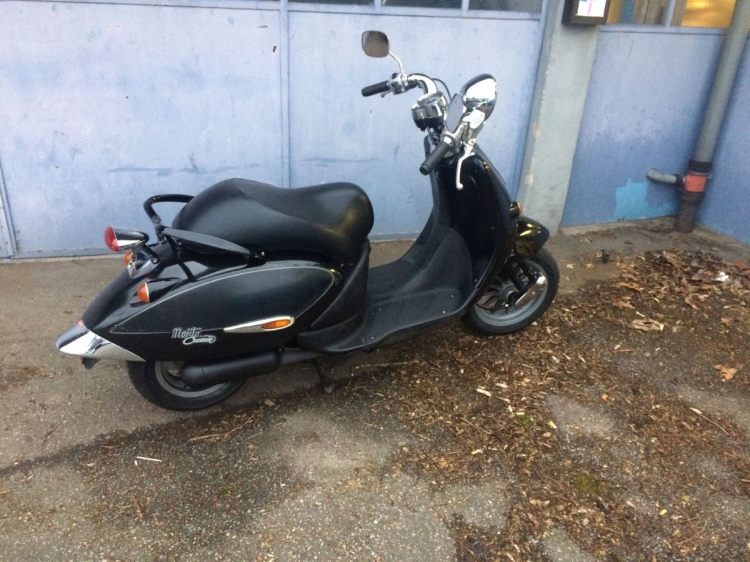

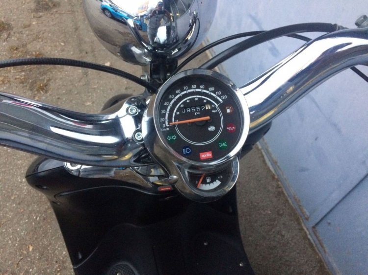

mojiv2.jpgImage Enlargermojiv5.jpgImage Enlargermojiv8.jpgImage Enlarger
