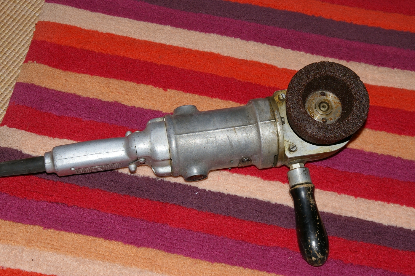

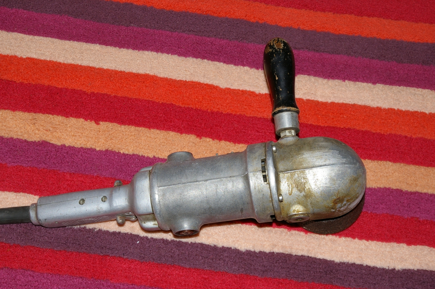

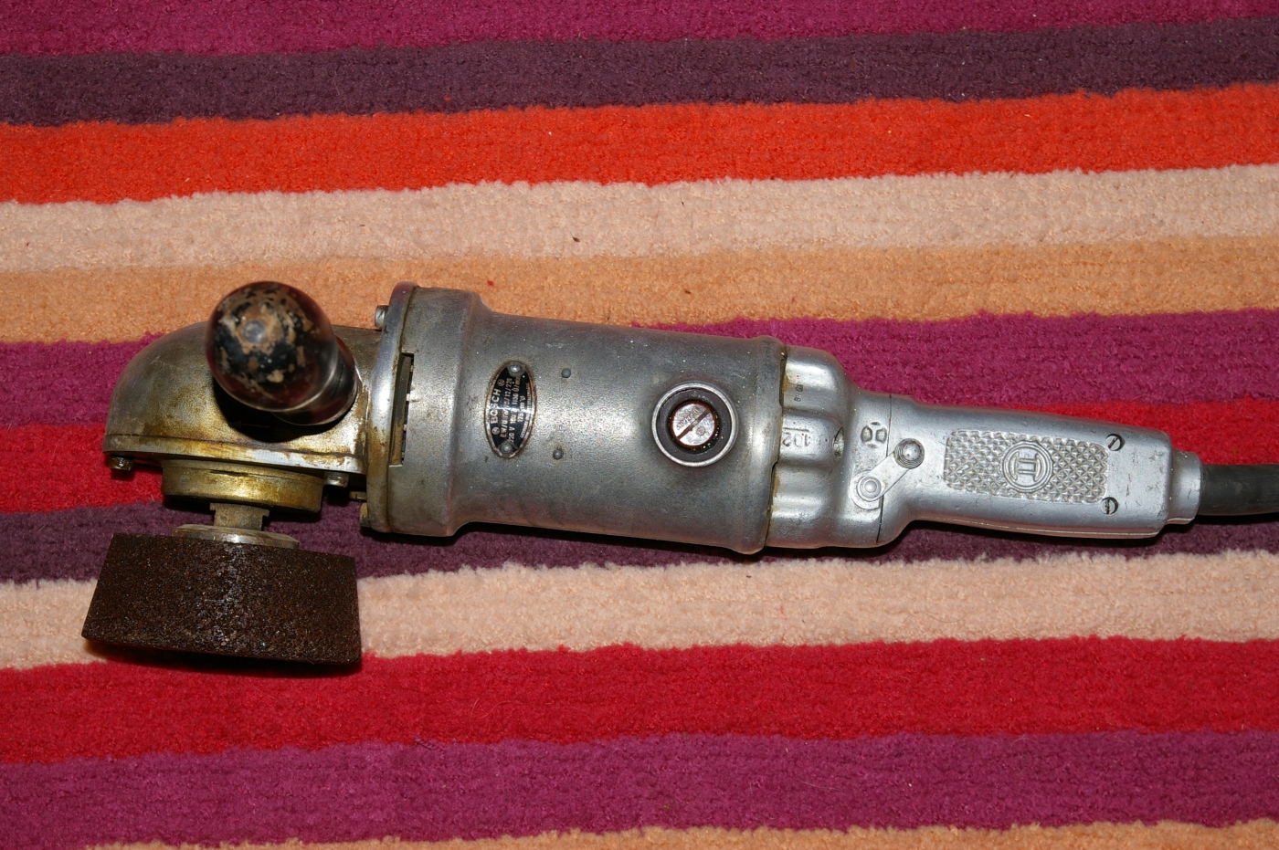

Mein Schwager wollte ein wahres Schmuckstück wegwerfen.
Diagnose: Sicherung fliegt bei Benutzung.
Ich habe es mir natürlich direkt unter den Nagel gerissen.
Auf dem Gerät steht NICHT "Made in West-Germany" sondern nur Germany. Da es unzweifelhaft vor 1990 gebaut wurde, frage ich mich jetzt ob das Teil noch von vor der Grenzziehung stammt oder doch aus der DDR, da diese wohl nicht "Made in East-Germany" auf ihre Geräte schrieben, sondern "Made in Germany". Lange Rede, kurzer Sinn, ich würde einfach gerne das Baujahr wissen...
Winkelschleifer2.JPGImage Enlarger
Winkelschleifer1.JPGImage Enlarger
Winkelschleifer3.JPGImage Enlarger
Das ist das gute Stück.

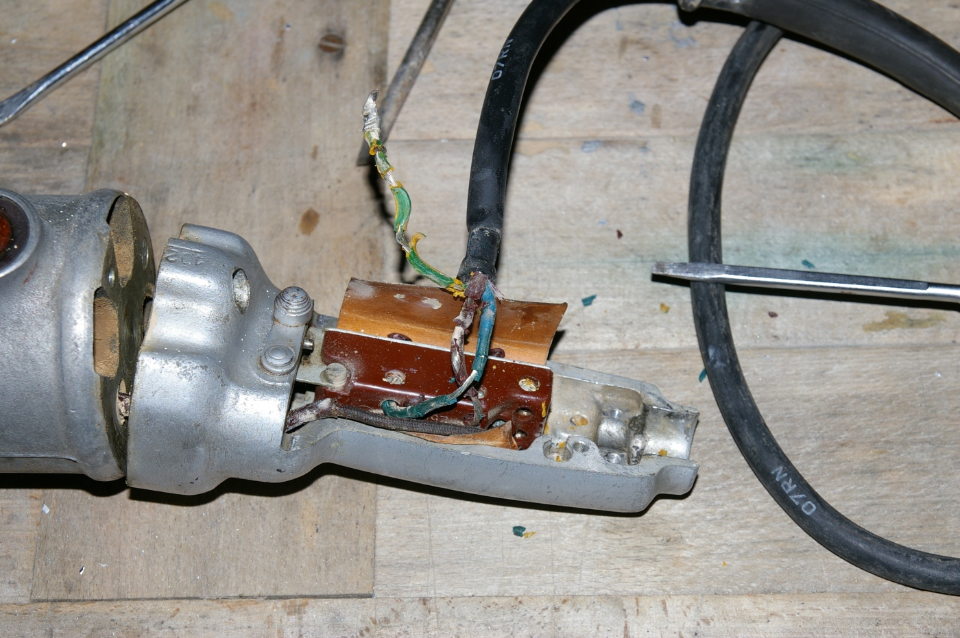

Ich habe gleich mit der Fehlersuche angefangen und das Teil zerlegt:
Winkelschleifer4.JPGImage Enlarger
Hier sieht man den wahrscheinlichen Übeltäter der Kurzschlüsse.
Die Isolierung ist über die Zeit so spröde geworden, dass sie fast zu Staub zerfällt. Das spricht auch wiederum für ein sehr hohes Alter des Gerätes.

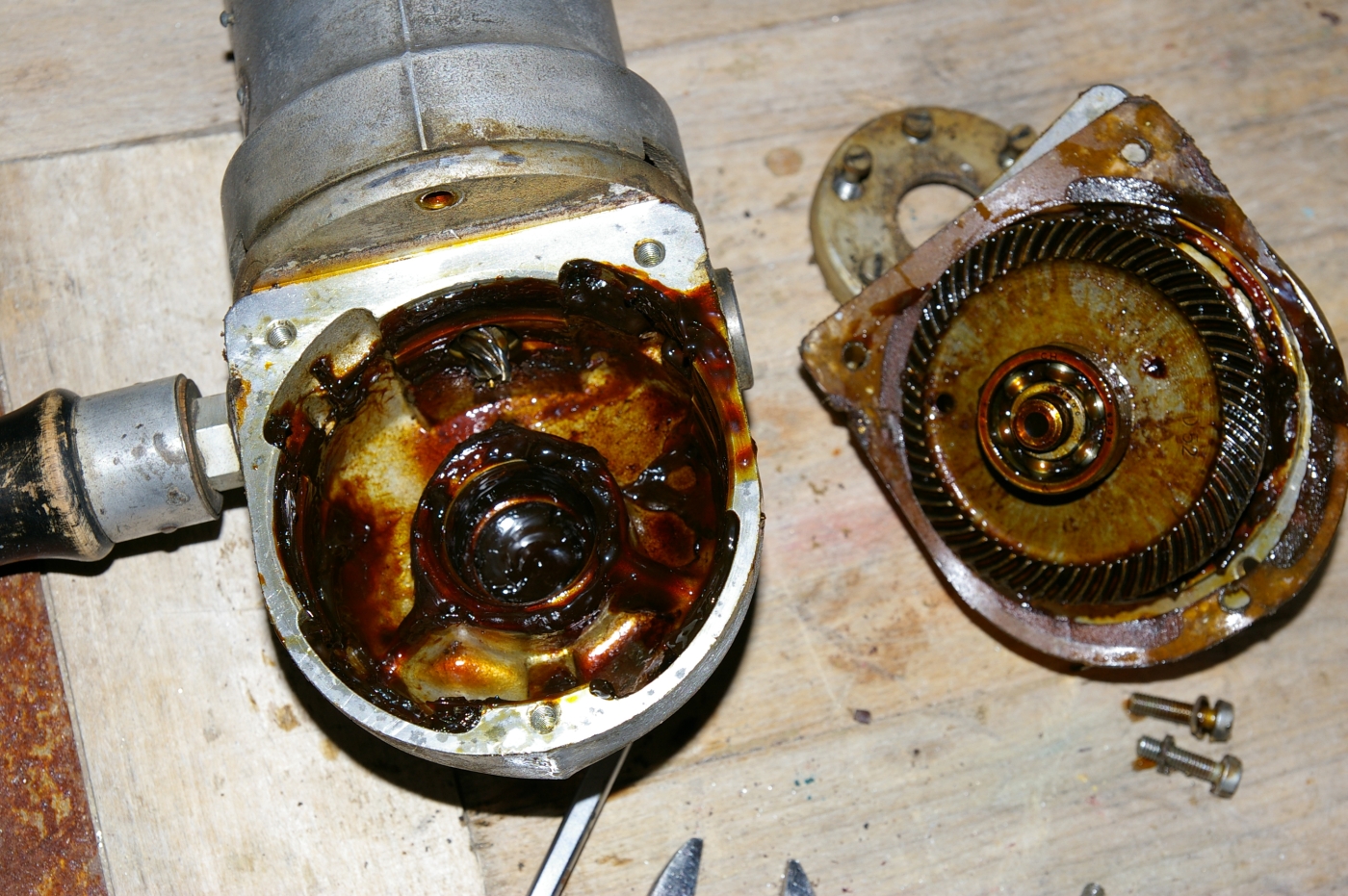

Winkelschleifer5.JPGImage Enlarger
Lecker, altes Fett im Schneckengetriebe. Aber das ist mal ein Getriebe, was seinen Namen auch verdient.
Der nächste Schritt ist Säuberung und anschließend die Instandsetzung...

Sieht ja nach ner simplen Reparatur aus.
Denk dran: in Getriebe kommt Fließfett, sonst gibts Karies ;)
31. Oktober 2014 - 00:09
Oder Zahnstein...
Ich wollte eigentlich das originale Bosch-Fett nehmen, aber das kostet fast 30€. Hast du einen besseren Tipp?

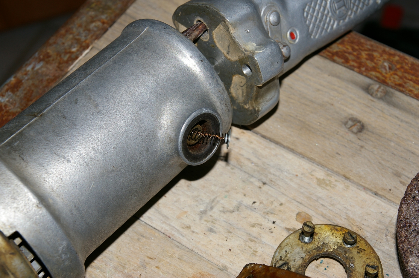

Weiß jemand was das ist:
Drahtsicherung.JPGImage Enlarger
3. November 2014 - 17:04
Wenn du (vorsichtig!) an der Feder ziehst kommt ein Kohleschleifer des Elektromotors raus. Sollten normalerweise mindestens zwei sein.
