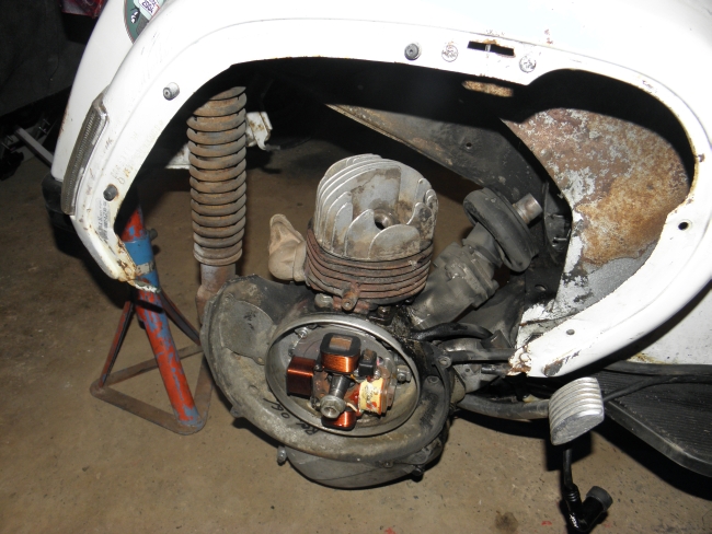

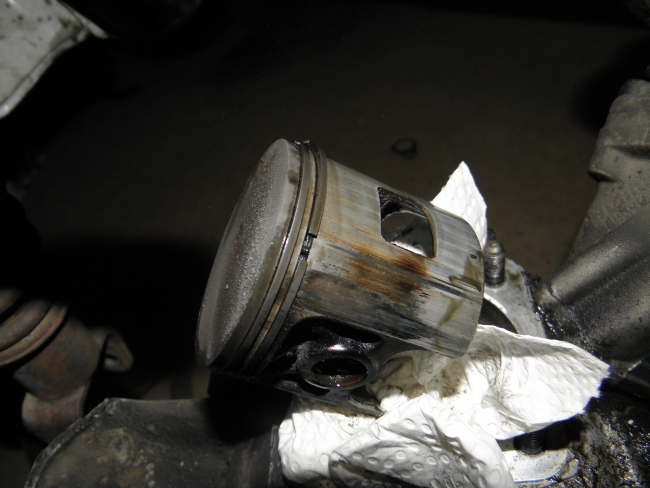

Heute über Mittag hatte ich endlich Zeit und Gelegenheit die PK zu zerlegen. Die gute Nachricht: Die Zündung ist i.O. kein abgerissener Polradkeil, kein verreckter Hallgeber ect.

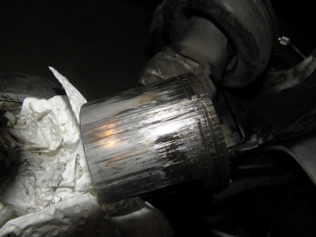

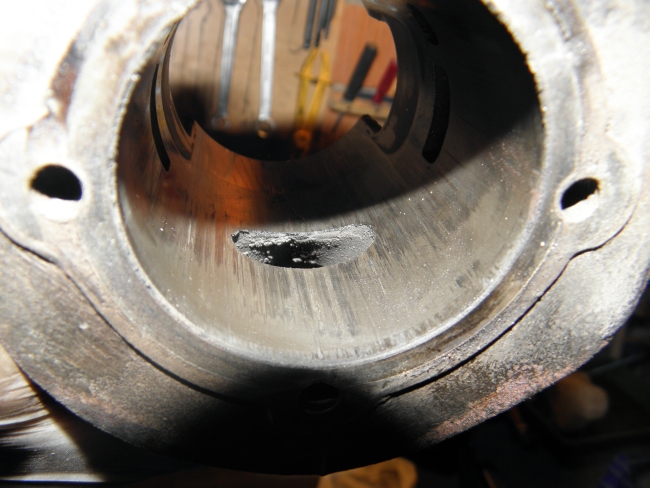

Da der Motor aber auch mit direkt in den Brennraum gegebenem Treibstoff nichtmal zuckte war mir dann relativ schnell klar was Sache ist. Also Motor abgekippt und Zylinder gezogen:
Leider sieht es da drin genauso aus wie ich vermutet hatte: Heftiger Kolbenklemmer, Ringe mit dem Kolben verschweißt (Auslasseitig) und ein Ring gebrochen (Einlassseitig). Dazu passende Riefenbildung im Zylinder. Der Topf ist auf jeden Fall Altmetall.
Bleibt halt die Frage nach der Ursache. Das schlagartige Überdrehen nach dem Sturz kann dafür nicht alleine Verantwortlich sein.

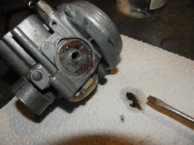

Des Rätsels Lösung fand sich dann im Treibstoffilter.  Irgend etwas, vermutlich die Innendichtung des Benzinfilters, hat sich aufgelöst und dafür gesorgt das der Motor nicht mehr genug Treibstoff bekam um in solchen Extremsituationen ausreichend fett zu laufen. Als folge dessen gabs dann beim schlagartigen, lastfreien überdrehen einen Kolbenklemmer.
Was ist zu machen:
1. neuer Zylinder
2. Tank reinigen, neu versiegeln und einen neuen Hahn einbauen
3. gesamtes Treibstoffsystem reinigen und Kurbelkammer ausspülen
4. neuen Auspuff montieren (nicht wegen Unfall sondern weil der alte einfach langsam zerbröselt, und wenn man schon dran ist ...)
Letztendlich ist der Motorschaden schwer, aber nicht irreparabel. Es kann aber sein, das ich erstmal einen AT-Motor unter den Roller hänge und den kaputten Motor dann aufmache. Die Idee eine weitere Evolutionsstufe des Motors zu bauen, oder den Roller zur PK125 aufzurüsten, habe ich ja schon länger. Mal sehen ...

Tolle Show. Der Rollergott macht im Moment echt Urlaub...
19. Juli 2013 - 14:30
Naja, das ist im Grunde halb so wild. bei der richtig fiesen Variante reißt es das Pleuel ab und der herumschlagende Kurbelwellenrest kloppt ein Loch in den Motorblock.
Von daher ist das nochmal glimpflich abgegangen. Abgesehen davon wäre es, so wie der Treibstoffilter aussieht, wohl früher oder später eh passiert. Teilweise ist das auch ein Fall von selber schuld, ich muss nämlich zugeben den Filter schon ewig nicht mehr kontrolliert zu haben ...

Ich hab grad mit DEM Vespamenschen telefoniert. Er stimmt meiner Theorie zu, das der Motor durch das lastfreie hochdrehen mit verstopftem Filter abgekratzt ist. Er denkt desweiteren auch, das die Benzinhahninnendichtung schuld am schwarzen Schlobber ist.

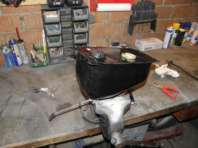

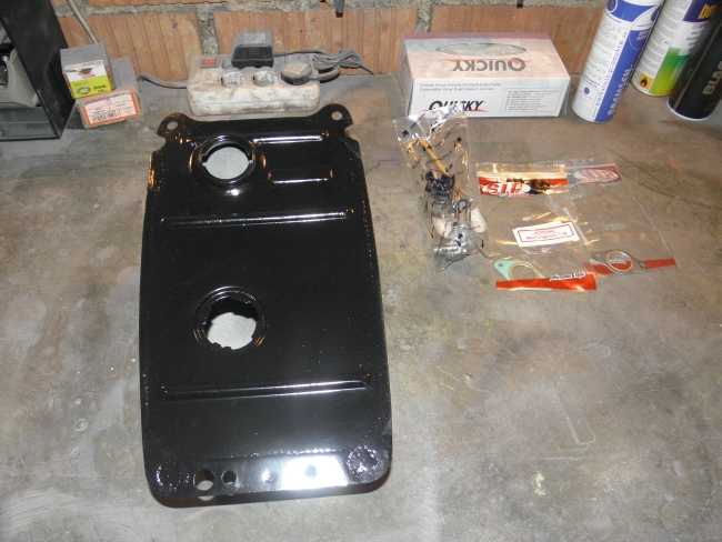

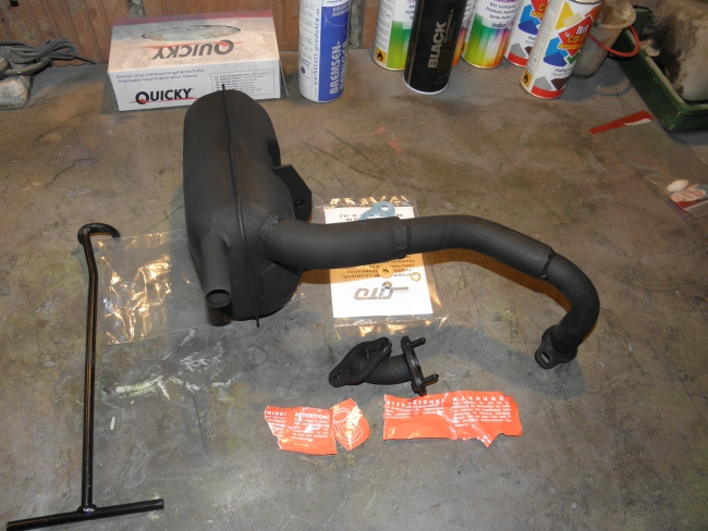

Heute kam die Ersatzteillieferung, soweit alles gut, der Zylinder ist aber auf Rückstand sauersauersauerspeien, mal sehen wann der nachkommt.
Dafür war alles dabei um den, gereinigten, frisch lackierten und versiegelten, Tank mit einem neuen Benzinhahn zu bestücken. Sieht (fast) aus wie neu.

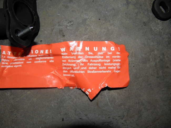

Interessant ist auch die neue Geschenkschleife mit der Sito seine Auspuffanlagen ausliefert. 02-4.jpg03-3.jpg04-2.jpg05-2.jpg
Wer würde den schon sowas ungezogenes machen? Von uns hier doch keiner! teufel

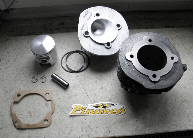

heute ist endlich das Transplantat aus dem Land südlich der Alpen eingetrudelt
man mag den Italienern ja das eine oder andere nachsagen, aber wenn sie wollen, können sie auch Qualität

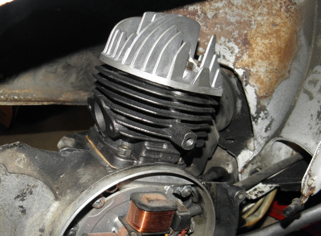

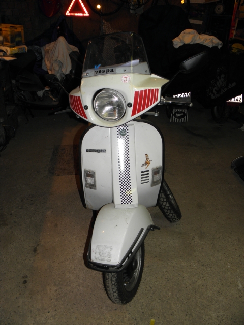

3. Januar 2014 - 23:13
Es ist schon unglaublich, an was für nem ... manchmal ein Projekt hängenbleiben kann. Mir war ja beim Einbau des neuen Zylinder ein Kolbenring gebrochen, normalerweise keine wilde Sache. Diesmal jedoch schon, denn neue waren jetzt bis vor ein paar Tagen nicht lieferbar. *manchmalkannstegarnichtsovielfressenwiedukotzenkönntest*
Heute konnte ich daher (endlich!) den Zylinderwechsel abschließen und den neuen Auspuff montieren. Für mehr war leider keine Zeit mehr, aber bald kann die alte Rübe wieder rollern. [Bild kann nicht gefunden werden]
Gelaufen ist der Motor noch nicht, aber kalt durchgedreht hab ich ihn natürlich ein paarmal. Das Ding hat barbarisch Kompression, da brauchst du Haxen wie ein Maultier zum ankicken. Mal sehen ob die Kupplung das mitmacht.
Am Styling der Kaskade hab ich dann auch noch ein bissl rumgespielt. 01-1.jpg02-1.jpg
