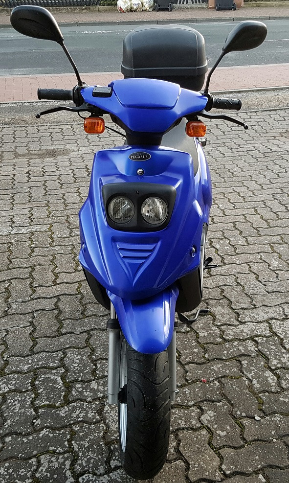

31. Dezember 2016 - 13:05
Herzlich Glückwunsch!
So wie der auf dem Bild aussieht hast Du da nicht wirklich viel Arbeit dran.

Einer meiner Lieblingsroller. Es gibt nicht viele Karren die so dankbar und zäh sind wie der Sky. Wenn man mit der seltsam hohen Sitzposition klar kommt ist das m.E. die bessere Wahl gegenüber dem Runner, schon weil er sehrviel schöner zum dran arbeiten ist.
Willst du den als Tourer fahren? Dann denk mal über den Umbau auf die Frontmaske des Sky 2 mit dem Breitbandscheinwerfer nach. Damit sieht man nachts was, die Minifunzel der ersten Generation ist von der Sorte "ein kleines bisschen weniger dunkel", aber kein echter Scheinwerfer. Frontmasken mit Scheinwerfer der zweiten Generation gibts für wenig Geld bei eBay und passen 1:1 an die alten Roller.

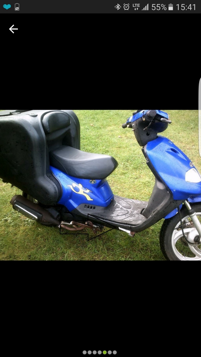

Die Aufnahme für die Fussrasten fehlt? Du meinst die auf dem Bild?Screenshot_20161214-154104.jpg
Dadrüber hab ich nämlich auch schon nachgedacht, naja, dann muss wohl etwas improvisiert werden 🙂

Genau die meine ich. Der Express hat in diesem Bereich ein Rohr, das quer unter dem Rahmenhauptrohr angeschweißt ist und diese Rasten trägt. Das war bei meinem Winterroller damals mit einer Schelle nachgerüstet worden. Gehen tut es also schon wenn man etwas bastelt.

Was ist das für ein Koffer?
1. Januar 2017 - 18:24
gooogle mal nach "TGB Express", das ist nicht nur ein Koffer sondern bei dieser Variante ein Teil der Karosserie
