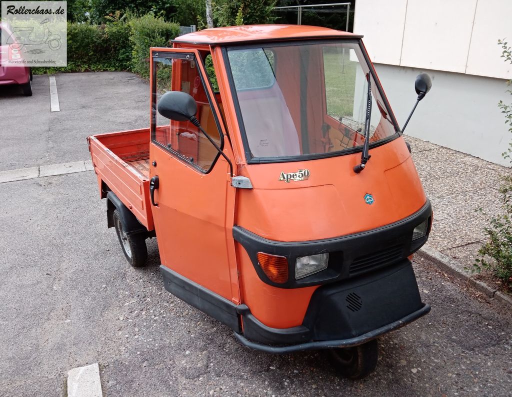

Darf ich vorstellen: Tartaruga die Ape 50, genauer eine Cross ZAPC Baujahr 2011 aus öffentlichem Vorbesitz im schönen Italien. Kommunalbetriebliche Hausmeister-Ape im Ruhestand sozusagen.
Warum Tartaruga, als Schildkröte auf Italienisch? Nun, aus irgendwelchen Gründen war eine blaue Gummischildkröte als Beigabe bei diesem Fahrzeug dabei. Was auch irgendwie passt, denn das Fahrzeug gehört zur höchst seltenen Spezies der unfrisierten Ape 50, ist also grauenhaft langsam.
Was für das Fahrzeug spricht ist sein niedriger Preis. Für eine fahrbereite und verkehrssichere Ape 50 mit Papieren war der Kaufpreis geradezu unverschämt billig. Man kann es nicht anders nennen und ich bin Michael (http://www.ape-schmidt.de/) auch sehr dankbar, dass er mir das Teil für diesen Kurs überlassen hat. Allerdings hat billig natürlich einen Preis und fahrbereit, verkehrssicher und benutzbar ist nicht gleichbedeutend mit mängelfrei.

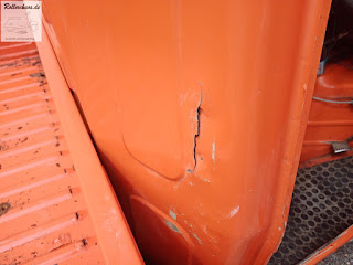

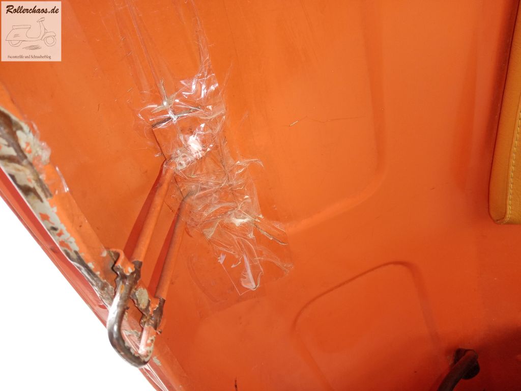

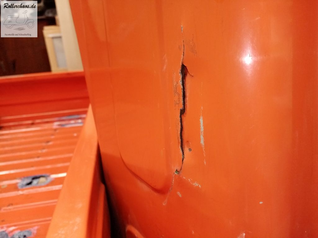

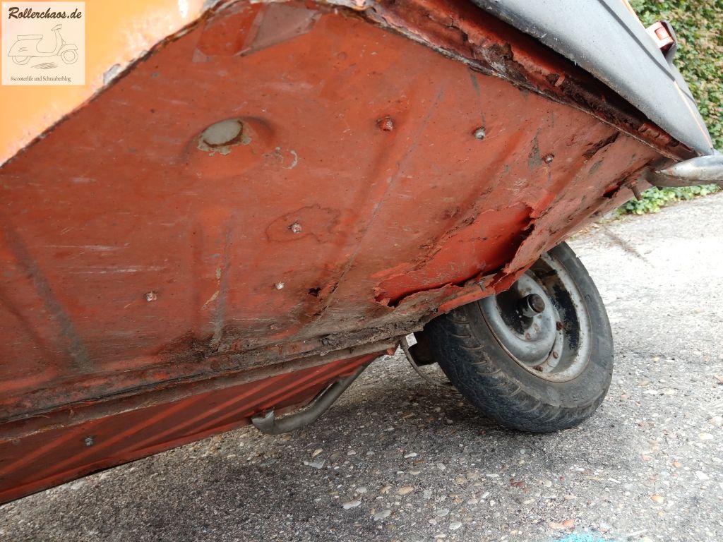

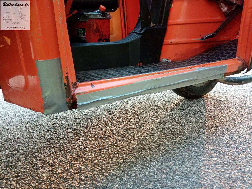

So ist auch hier die Kabinenrückwand im Bereich des Fallenbügels für die rechte Tür gerissen. Eine Standardkrankheit bei dieser Ape-Generation. Hier ist ein zeitnaher Eingriff nötig, denn die italienische Lösung des kommunalen Vorbesitzers ist nicht so ganz mein Geschmack.
Das wird wohl die erste Schrauberei an diesem Fahrzeug werden. Zumindest ein haltbareres Provisorium muss her, sonst bleibt die Tür nicht zuverlässig zu, was eigentlich recht nett wäre.

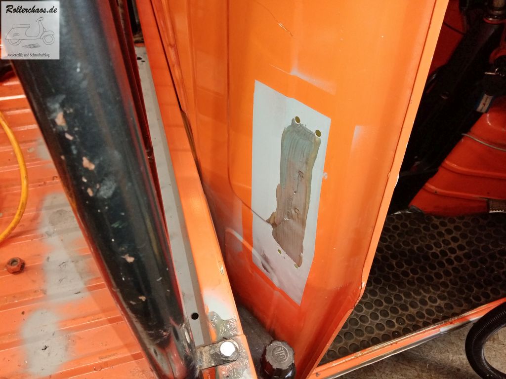

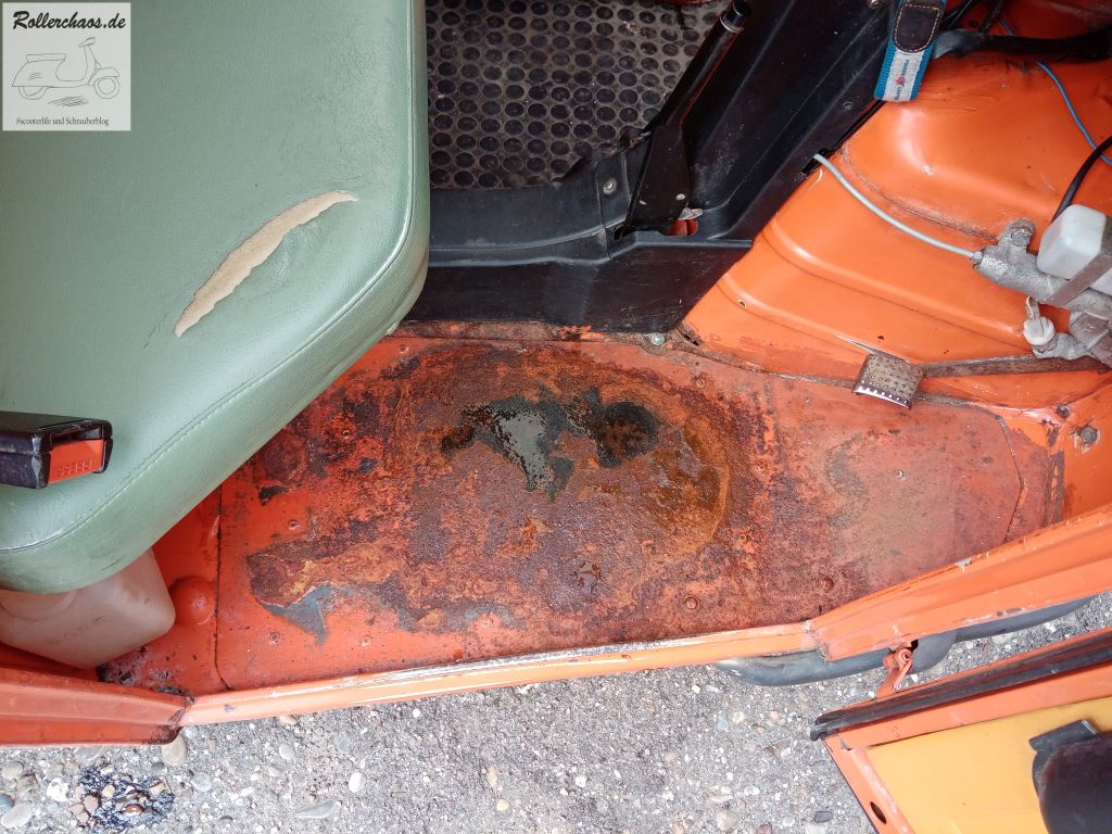

Höchst professionell instand gesetzt ist auch der kleine Rostschaden am rechten Bodenblech.
Wobei man ehrlich zugeben muss, dass es deutlich schlimmere Ape-Fahrerhäuser gibt.
Um es kurz zu machen: Ja, die Karre ist rotte, aber nicht so rotte das es nicht zu machen wäre. Sie hat gesunde Knochen und der Rest wird sich finden, nachdem Luigi wieder auf der Straße ist und Tartaruga bewiesen hat, dass er so zuverlässig ist wie ich das hoffe.

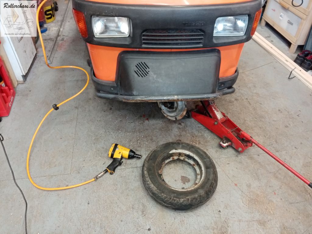

30. Juni 2021 - 23:17

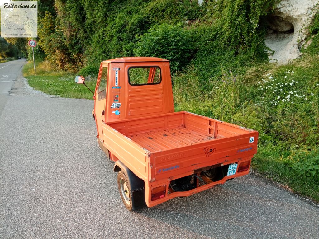

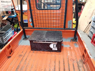

Auf die Seite geschmissen nicht, aber in "stabile Seitenlage" gebracht. Das geht bei der Fuffi und ist sogar so offiziell von Piaggio vorgesehen (sic!). Darum ist der Bordwagenheber ja auch nur zum Wechsel des Vorderrades gedacht. Hinten kann man ihn nirgendwo ansetzen.
Hier mal in Vollansicht mit Luigi 1.
01.jpgImage Enlarger02.jpgImage Enlarger
Auch wenn es nicht so aussieht, das Fahrzeug steht so sicher genug, um kleinere Arbeiten am Unterboden machen zu können. Bei Apen ohne Frontschutzbügel geht es noch etwas besser, aber auch mit dem Bügel ist es machbar.
Klappt aber nur, wenn die Pritsche leer ist.

In den 10 Jahren hat die Schildkröte ja ganz schön Rost angesetzt...:geschockt ​
Miese Blechqualität und schlechter Rostschutz und/oder artgerechte Haltung in Meeresnähe? :denk ​
Auf jeden Fall viel Spass bei der OP !!

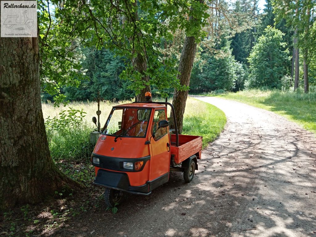

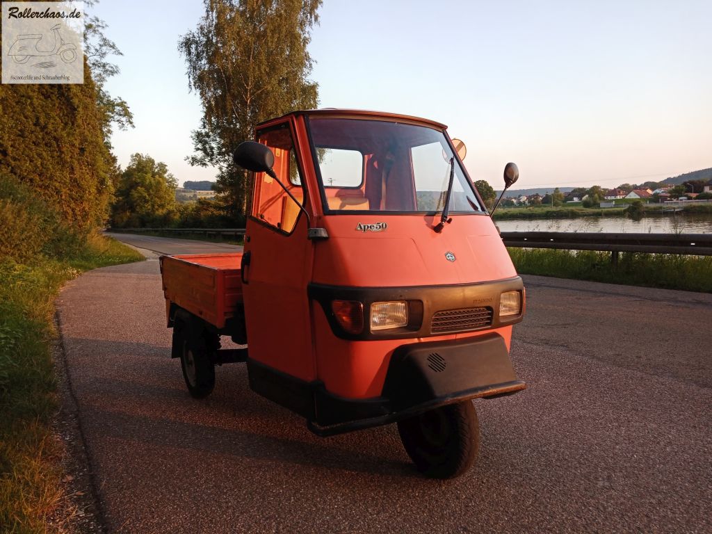

Die erste Probefahrt führte natürlich erstmal zur Tankstelle. Mit einem vollen Tank und ordentlich Luft in den Reifen fährt es sich deutlich besser. Der andere orange Italiener stand dann ein paar hundert Meter weiter am Straßenrand. Eine super Gelegenheit für ein lustiges Foto.
Viel interessanter war es da schon, sich noch ein wenig im Donautal herumzutreiben. Auf der einsamen, kleinen Straße war es möglich das Fahrzeug wirklich zu prüfen. Motor und Bremsen funktionieren sehr gut, allerdings dürfte mindestens ein Radlager etwas luftig sein.
Die Fahrleistungen sind aber für eine originale Fuffi völlig in Ordnung. Mechanisch scheint der kleine Kerl gut im Futter zu stehen, das passt soweit.

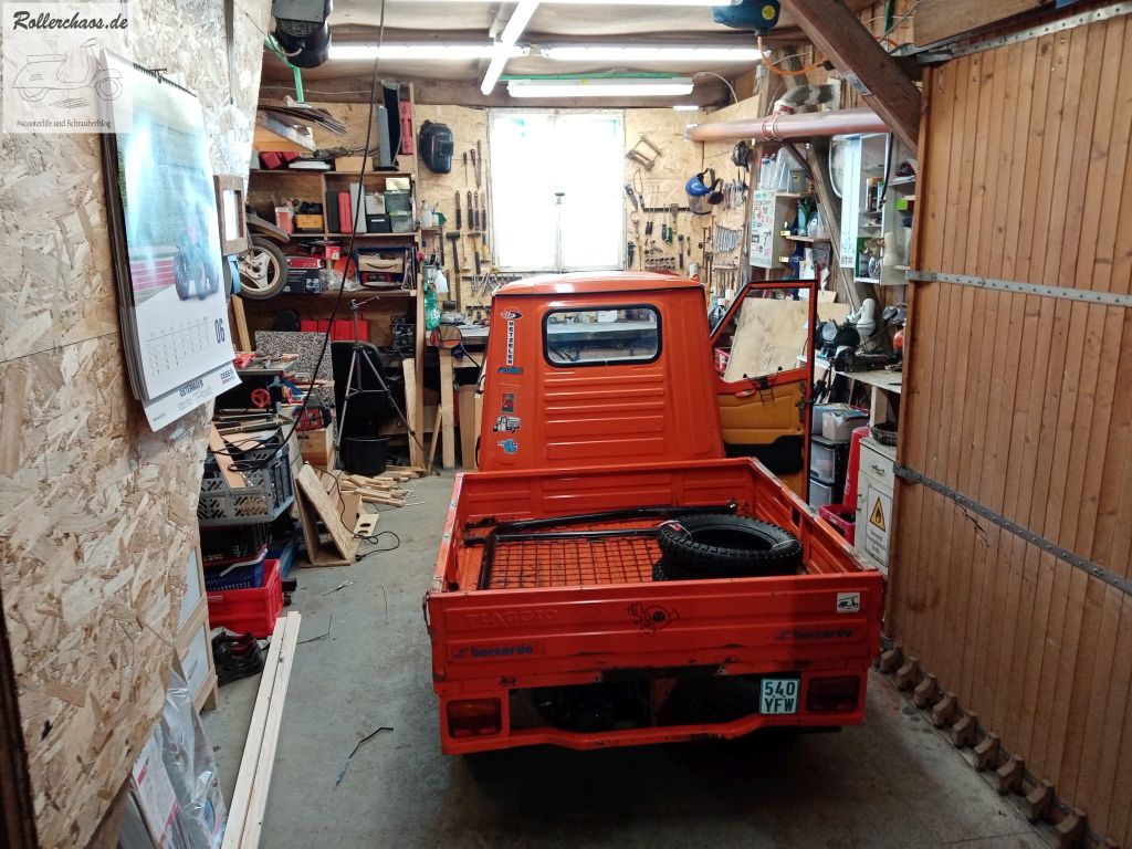

Mitgebracht hatte ich eine Sperrholzplatte, die die neue Kastenstirnwand für Luigi werden soll. Doch dazu brauchte sie erstmal etwas Farbe, denn ich will den Fehler vom letzten Ausbau nicht wiederholen und unbehandeltes Sperrholz verbauen. Darum gab es als erste Amtshandlung des Tages eine Schicht Weißlack.

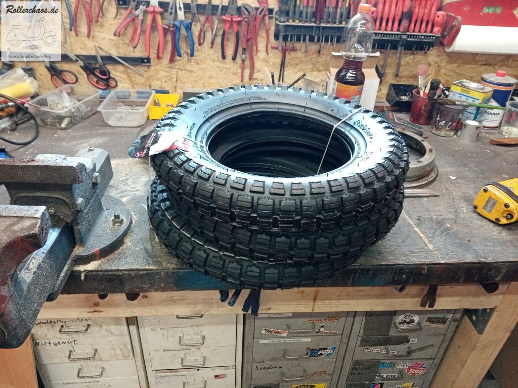

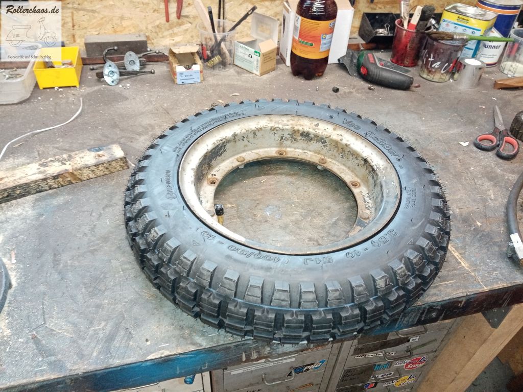

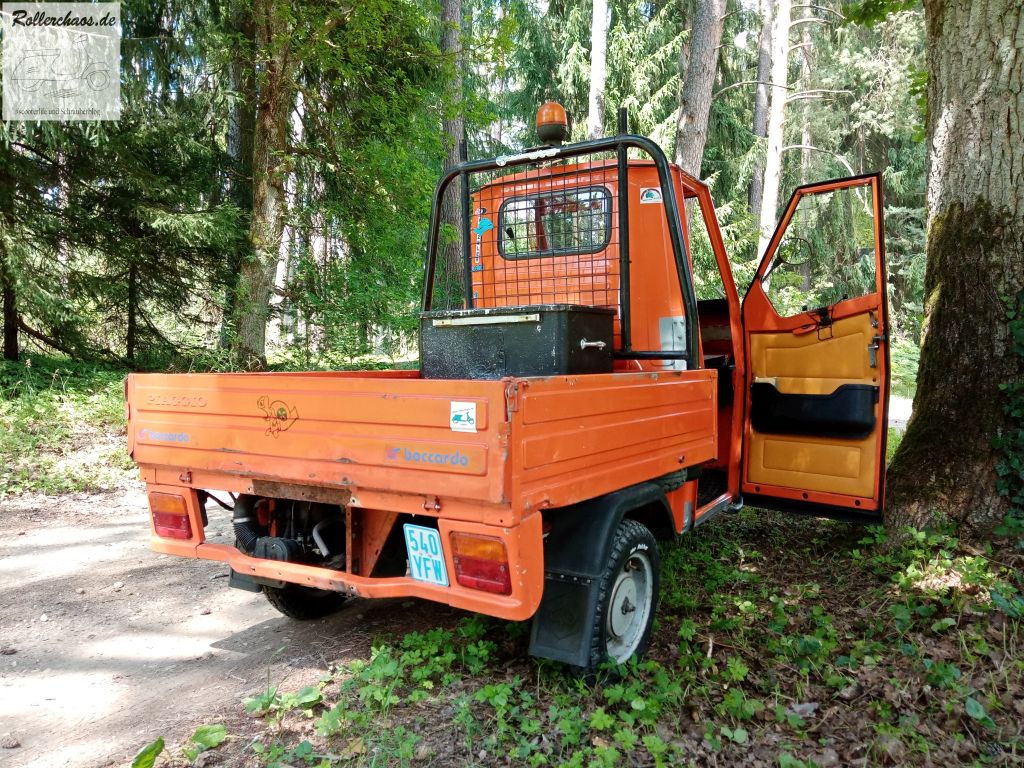

Während der Lack trocknete habe ich angefangen an der Fuffi zu schrauben. Als erstes stand eine Arbeit auf dem Programm die ich nicht sonderlich mag: Reifenwechsel.
In der Theorie ist das ja, dank teilbarer Felgen, ganz simpel. Praktisch wehr es sich aber immer, so auch in diesem Fall.
Der Rost ist bei diesem Projekt der Hauptgegner. Auch bei den Felgen, von denen eine so schlecht war, dass ich sie direkt entsorgt habe. Zum Glück liegen Dinge wie Apefelgen bei mir ja auf Halde.
Die Stollenreifen passen auf jeden Fall gut zum Konzept. Auch der Ranzlook der Felgen ist eigentlich schick, aber halt nicht auf Dauer haltbar. Auf lange Sicht wird es wohl mal einen Satz neuer Felgen brauchen, aber fürs Erste ist es so gut genug.

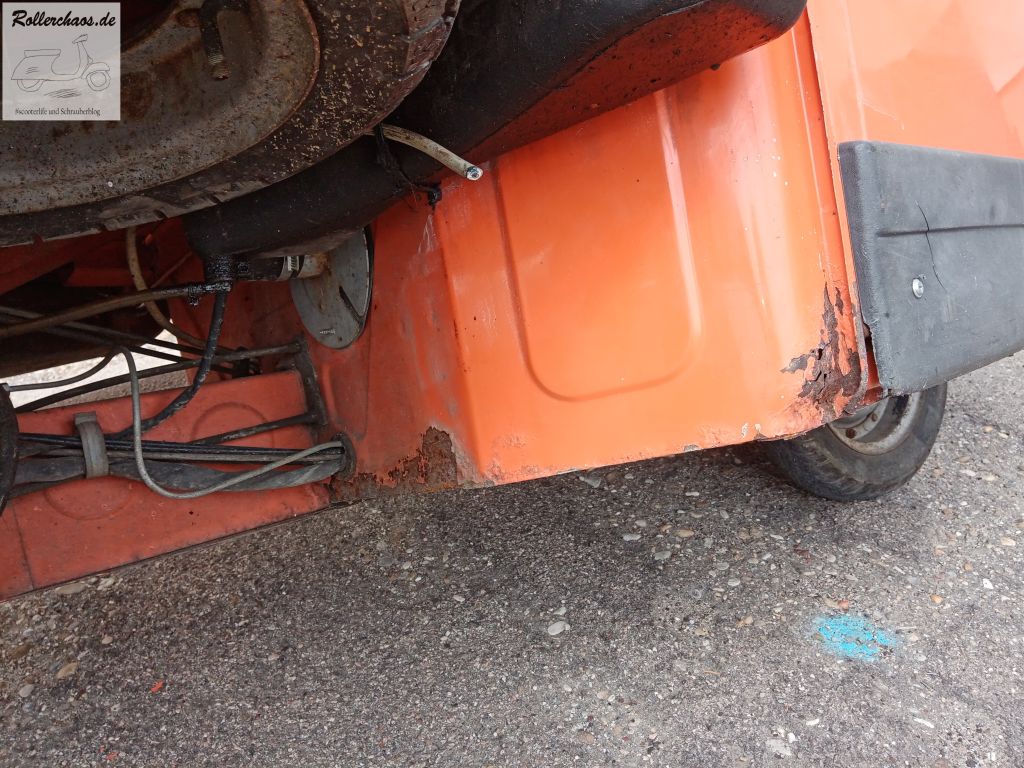

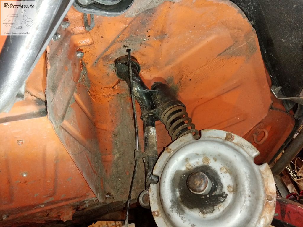

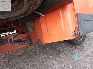

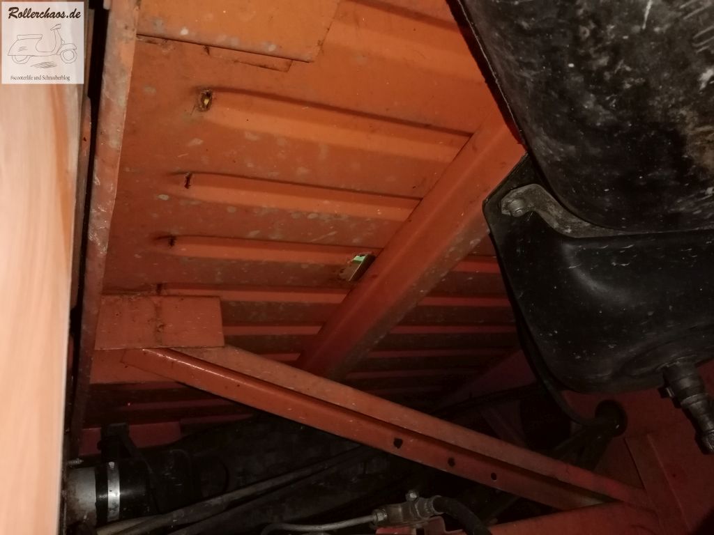

Außerdem war natürlich die Gelegenheit günstig, die Rostschäden genau zu begutachten. Der Radhausdom vorne ist erstaunlich gut erhalten und fast rostfrei. Lediglich rechts unten, am Übergang zum Bodenblech ist ein kleines Loch.

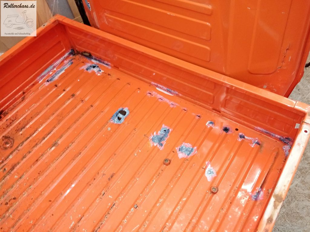

Ähnlich sieht es auch mit der Pritsche und dem Mittelholm aus. Die kritischen Bereiche sind in Ordnung, durchrostet ist lediglich das Deckblech. Eine positive Überraschung, ich bin eigentlich davon ausgegangen, dass da mehr ist.
Die Roststellen an der Pritsche habe ich testweise noch mit Rostumwandler behandelt. Die Idee ist hier auch, verschiedene Dinge in Sachen Rostschutz und Rostumwandlung zu testen, bevor es an die eigentliche Blechsanierung geht.

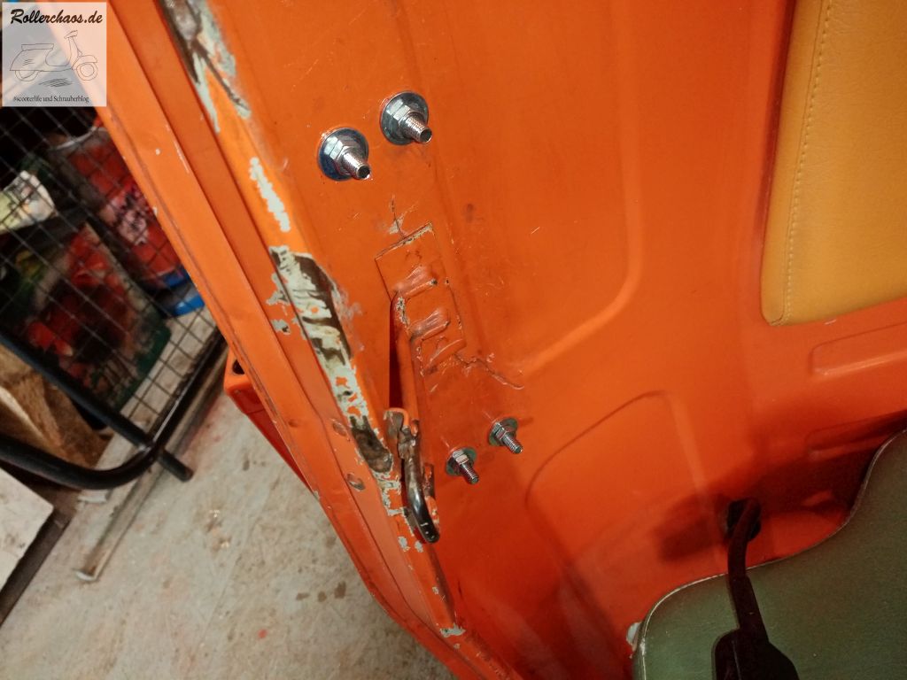

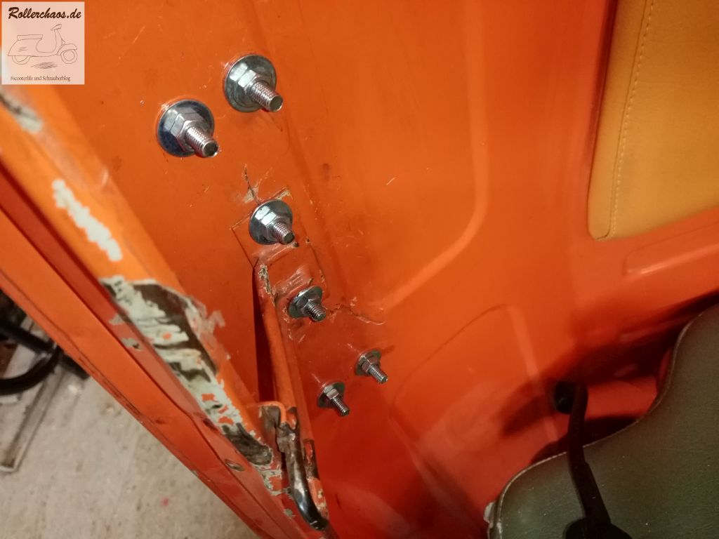

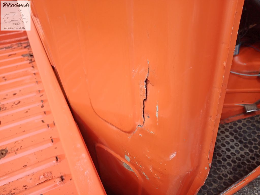

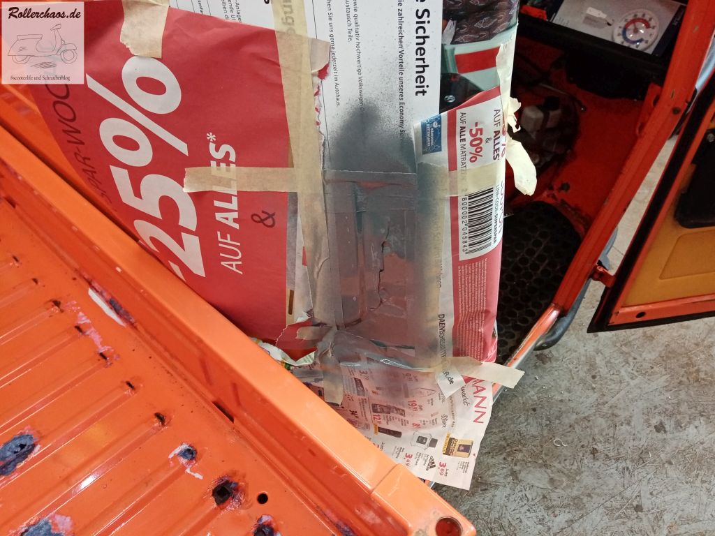

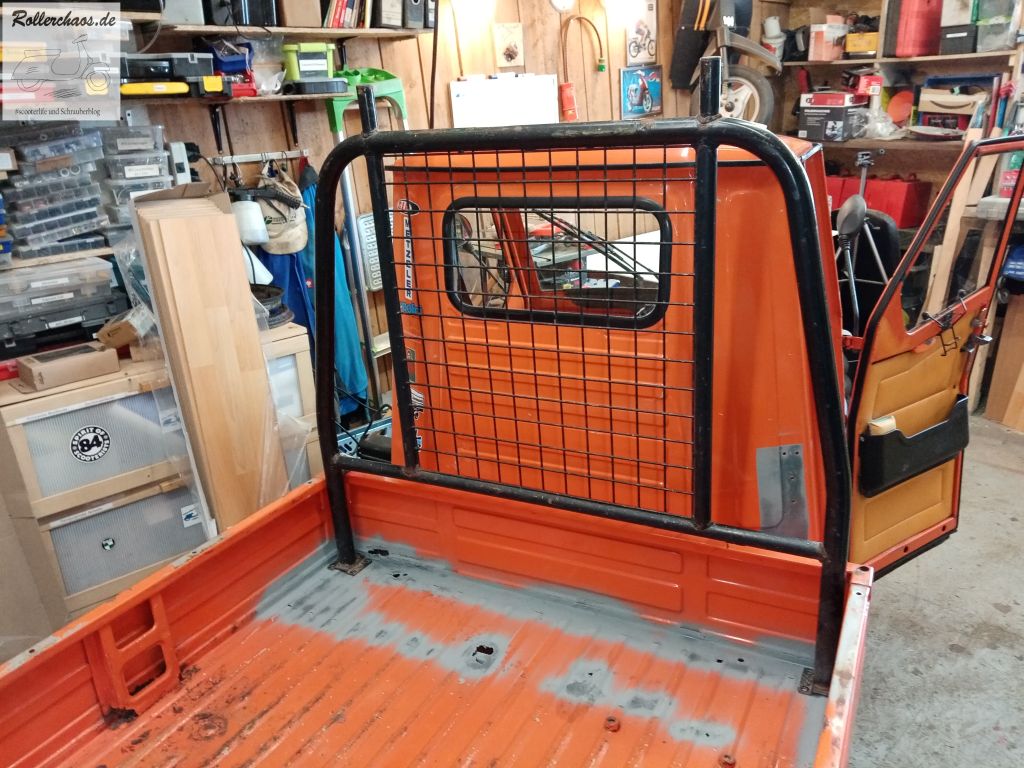

Außerdem lässt sich die Einwirkzeit des Umwandlers nutzen um den Riss in der Kabinenwand anzugreifen. Durch diesen war die Stabilität soweit beeinträchtigt, dass die Tür während der Fahrt immer wieder aufsprang.

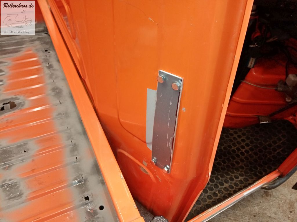

Königsweg hier wäre eigentlich, den Riss auf Stoß zu verschweißen. Doch dazu fehlt mir noch das Equipment, also muss erstmal eine pragmatische Lösung her.
Diese bestand darin, den Riss zunächst soweit wie möglich zu egalisieren und das Blech wieder in seine eigentliche Form zu bringen.
Damit es nicht rostet, gab es danach eine ordentliche Ladung Zinkgrundierung für diesen Bereich.

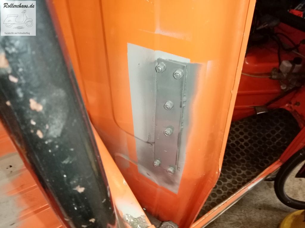

Eine mit der Karosserie verschraubte Platte sorgte dann für die nötige Stabilität im Blech.
Das alleine bringt aber nichts, denn die Kräfte, die auf die Schlossfalle wirken, müssen ja auch übertragen werden.
Dies erledigen jetzt zwei weitere Schrauben, die für den Kraftschluss zwischen Schlossfalle und der neuen Verstärkung sorgen.
All die Bohrerei sorgt natürlich für neue, potentielle Rostnester. Darum kam die Platte nochmal runter und der Bereich wurde erneut grundiert. Diesmal von innen und außen.

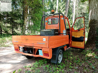

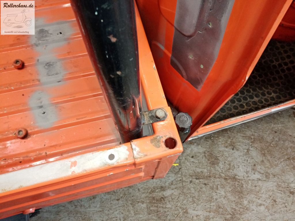

Während das trocknete habe ich angefangen, den Kabinenschutzbügel auf Tartaruga zu setzen. Das Teil stammt von einer anderen Ape, auf meiner war bisher ein Sonderaufbau drauf.

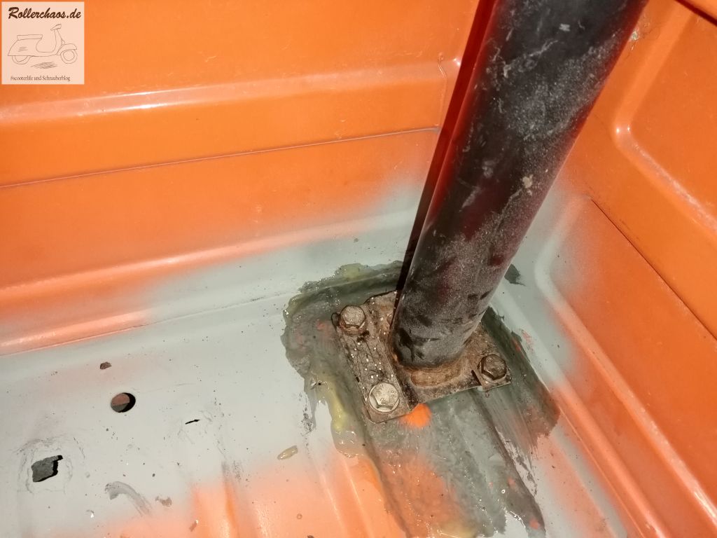

Da die Ape ja noch nicht genug Löcher hat, habe ich also noch ein paar gebohrt.
Die Aufstandsflächen bekamen zusätzlich zur Grundierung noch etwas Permafilm. Da Rostproblem soll ja nicht noch größer werden.
Permafilm kam dann auch noch auf die Kontaktfläche zwischen der Verstärkungsplatte und der Kabinenrückwand.
Nachdem die Platte montiert war, kam noch Grundierung drüber, denn das Teil soll noch orange beilackiert werden. Dazu muss ich aber erstmal die passende Farbe besorgen. Erstmal ist nur wichtig, dass das stabil ist.
Derweil fehlte für den Kabinenschutzbügel noch das letzte Puzzleteil. Die RKL war auf dem alten Sonderaufbau montiert und ist jetzt wieder am Fahrzeug. Die elektrischen Anschlüsse waren ja alle noch vorhanden, weshalb dieser Teil noch einer der einfacheren war.

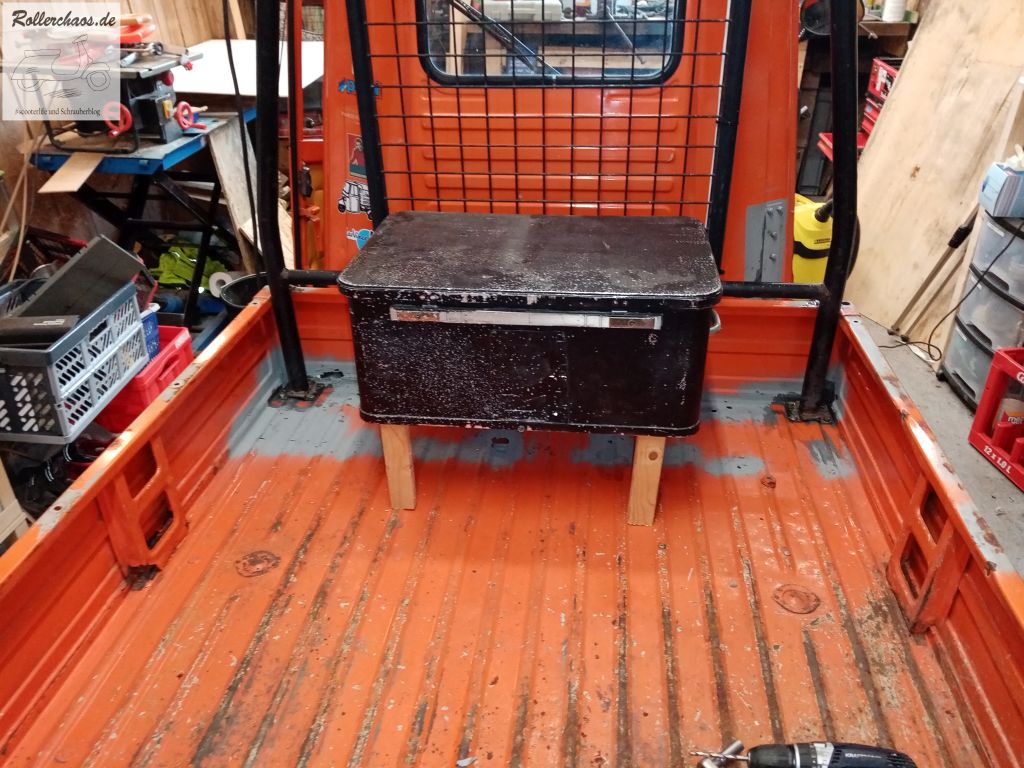

Überhaupt waren die heutigen Arbeiten damit fast abgeschlossen. Was noch fehlte war die Alubox, die auf der Ladefläche montiert sein sollte.
Die Kiste sollte mit dem Kabinenschutzgitter montiert werden, was aber nicht so einfach ging. Eine Kiste die nichts ans Gitter reicht kann ich auch schlecht daran befestigen.
Holzabfälle habe ich zur Zeit zum Glück mehr als genug, weshalb es einfach war der Kiste Beine zu machen.
So ist auch gleich sichergestellt, dass sich möglichst kein bzw. nur wenig Wasser stauen kann.
Ein weiteres Stück Abfallholz sorgt für den nötigen Abstand und die Kippdübel sichern die Kiste am Gitter, was besser funktioniert als man glauben möchte.
Nachdem das Sperrholz für die TM noch seine zweite Lackschicht bekommen hatte, ging es dann aber endlich nach Hause. Das war genug Arbeit für heute, Zeit den Tag zu genießen.
Es wartet noch viel Arbeit, aber zumindest die Optik passt jetzt erstmal. Außerdem hilft die Kiste dabei, dass die Fuffi als vorläufige Alltagsape nutzbar ist.

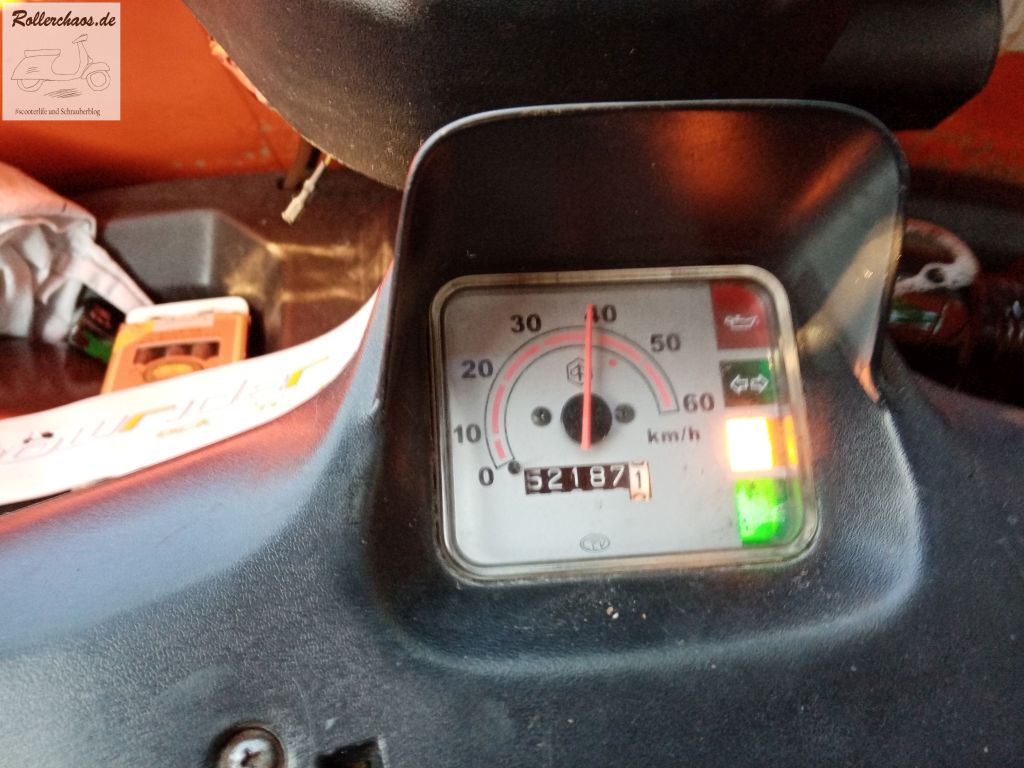

Die abgerissene Tachowelle ist damit aber nicht zu erklären. Das ist halt einfach Alterung und Verschleiß. Allerdings, wenn ich sowieso schon bei Michael bin um eine neue zu holen, dann kann ich mich ja auch gleich noch um ein paar andere Dinge kümmern.
So war zum Beispiel die Zierleiste unter der Windschutzscheibe kaputt. Das sind dann so Dinge, die haben mit Patina und Gebrauchsspuren nichts zu tun, das ist einfach nur häßlich. Also weg damit und eine neue gebrauchte Leiste rein.
Im Zuge dessen konnte ich dann auch mal einen Blick unter die Konsole werfen. Der zusätzliche Zigarettenanzünder ist abenteuerlich eingedrahtet und funktioniert nicht, genau wie das Originalteil. Diese werden beide rausfliegen. Welchem Zweck der zusätzliche Schalter mal diente ist nicht weiter zu klären, er bleibt aber auch erstmal drin. Vielleicht wird er ja noch mal zu irgendwas nützlich sein.
