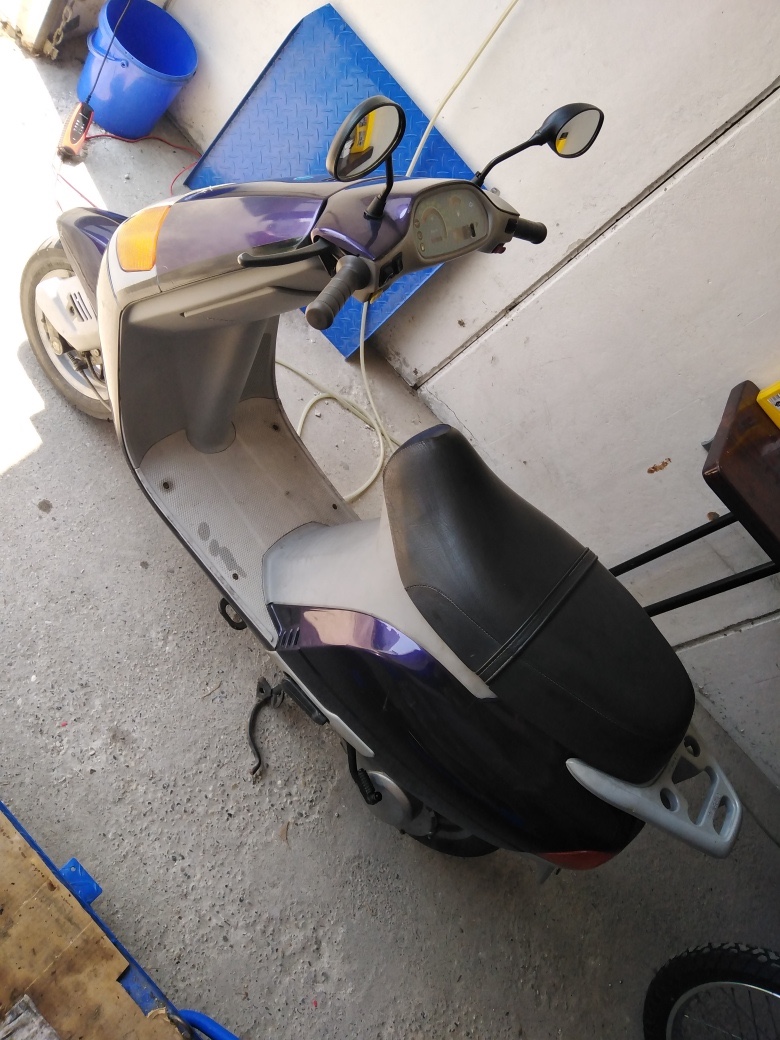

"Sfera" auf die Bühne, zerlegt und dann zur Fehlersuche. Die Vorbesitzerin hat 2 mal Vergaserreinigung und Teile bezahlt. Vergaser war schön sauber, der elektrische Joke war auch angesteckt, jedoch war ein Anschlusskabel aus dem Stecker nach hinten rausgedrückt. Somit hatte der Stecker zwar mechanisch Kontakt, elektrisch eher nicht. Zudem hatte die Batterie keine ordentliche Ladung. Luftfilter mit Reiniger vom Uraltschmodder befreit und das geölte Altteil wieder eingesetzt. Die Kerze war locker und ich konnte Sie ohne Kraftanstrengung rausdrehen. Kerze hat Neuzustand, nur kurz gereinigt und wieder ab ins Loch.
Die Batterie ausgebaut und 24 Stunden ans Ladegerät. Den Kraftstoff oder was das auch immer war, hab ich ausgetauscht gegen frischen Brennstoff.
Test - Roller springt an und läuft prost
IMG_20190606_140611_resized_20190608_063310109.jpgImage Enlarger
Ein Spiegel war defekt und ein Originalteil wollte ich nicht besorgen. In der Rumpel-Kiste waren noch 2 Spiegel von irgendwo. Die hab ich montiert und den Rest wieder komplett zusammen gebaut.

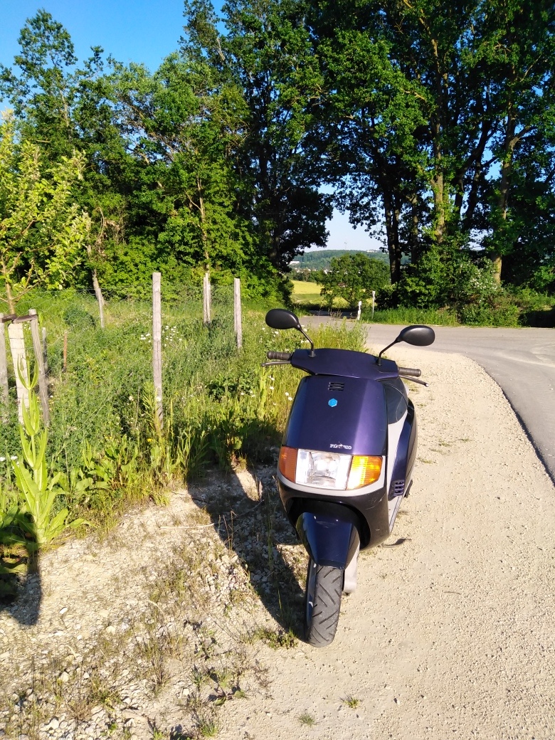

Auf zur Probefahrt.
IMG_20190607_183228_resized_20190608_063309187.jpgImage Enlarger
Über Winzer nach Mariaort und dann rechts den Berg hoch. Der Motor läuft schön kraftvoll und "Sfera" ist begeistert sf-cool ich auch.
Bei der Probefahrt ist mir dann aufgefallen das der Tacho gar nicht geht. Die Tachowelle bzw der Schnappmechanismus ist oben am Tacho gebrochen. Einen Getriebeölwechsel hab ich noch spendiert und die Welle werd ich die Tage bestellen. Meine Frau meinte zu dem Roller —> der hat aber einen dicken Popo lachen
