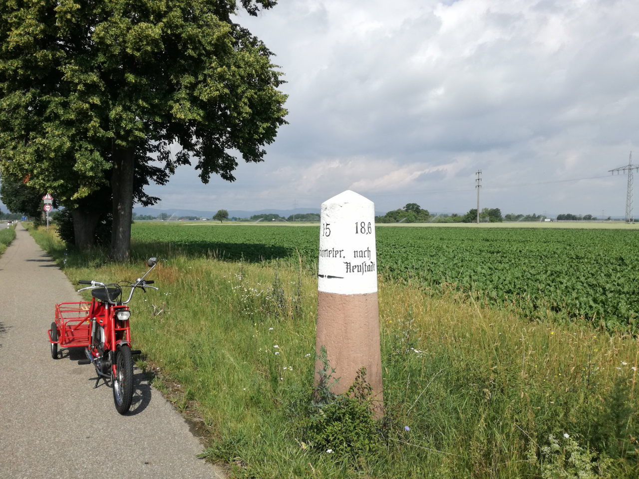

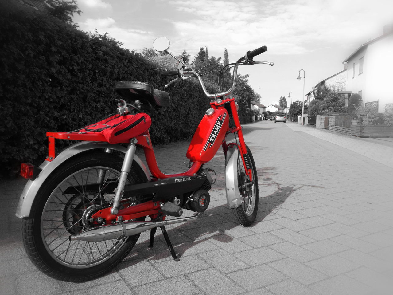

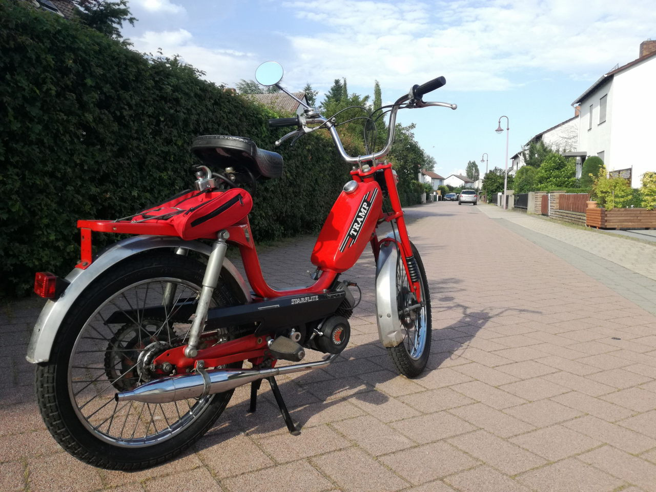

Kleine Fahrzeugvorstellung von meinem Mofa:
Es ist ein Starflite Tramp Luxus von der Firma "Intercycle". Soweit ich es richtig in Erinnerung habe, gab es die damals über Karstadt oder Otto Versand oder so irgendwas zu kaufen. Ist ziemlich Baugleich zum "Gogo" von Batavus.
Diese rote Schönheit hier ist Baujahr 1977 und seit etwa 8 Jahren in meinem Besitz. Die letzten beiden Jahre stand sie allerdings eingewintert im Keller. Jetzt muss ich sie mal wieder rausholen und fahren, hab ich mir gedacht, damit die Dichtungen nicht kaputt gehen.

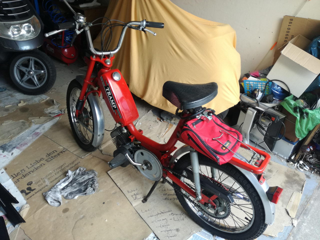

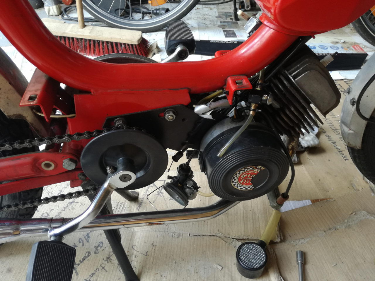

Erstmal die "Verkleidung" runter nehmen und nachschauen, ob alles in Ordnung ist. Der Antriebsriemen ist ziemlich fertig, aber noch fahrbar. Ansonsten ist soweit alles bestens.
Noch die Standardarbeiten, das Öl aus dem Vergaser blasen, Benzinschläuche ersetzen, Zündkerze sauber machen, Tank mit Gemisch füllen.

Für Vortrieb und Höchstgeschwindigkeiten von bis zu 25km/h sorgt übrigens ein fahrtluftgekühlter Laura M 48 Motor roller

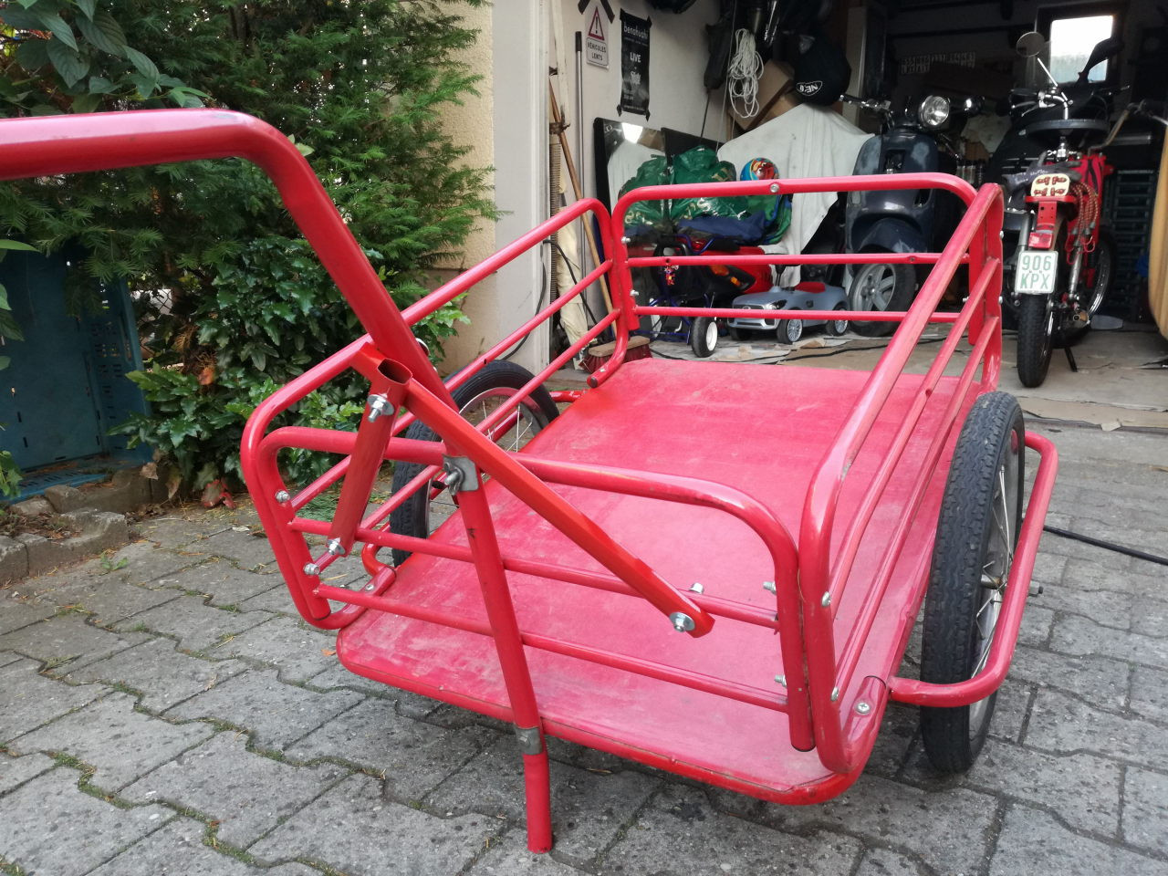

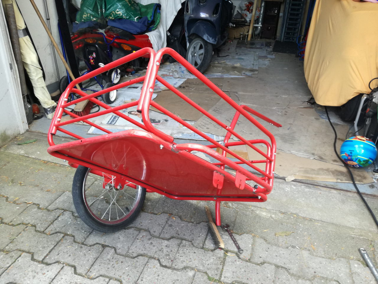

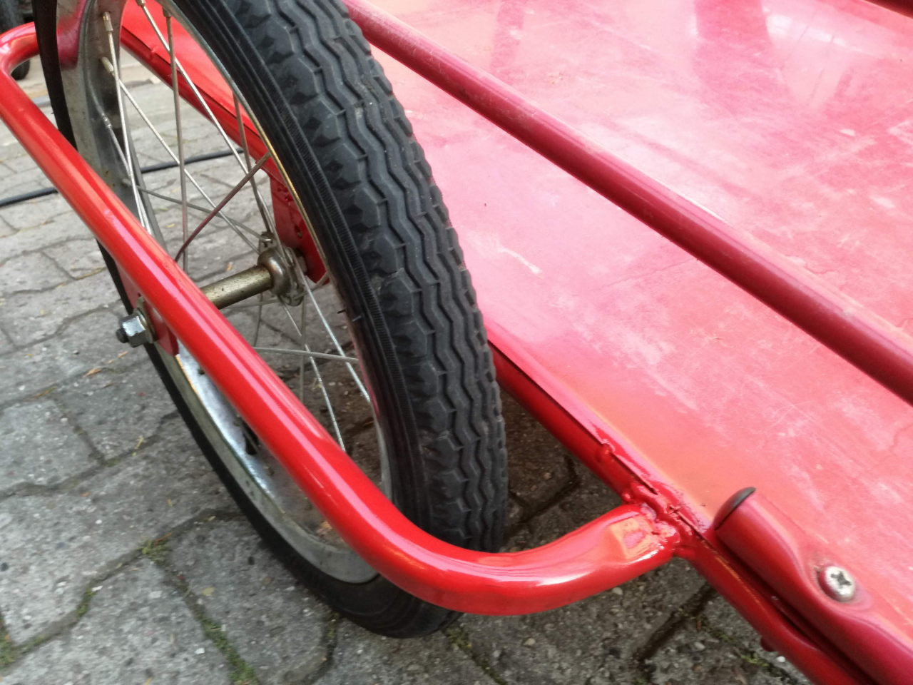

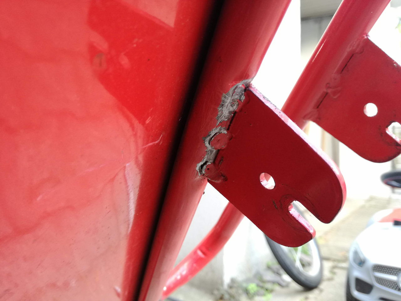

Sehr praktisch ist auch, dass ich für das Gefährt einen passenden Anhänger habe. Leider ist der an einigen Stellen durch.
IMG_20190620_184945_v1.jpgImage Enlarger
Hier muss ich mit dem Schweißgerät ran.
IMG_20190620_184958_v1.jpgImage EnlargerIMG_20190620_185010_v1.jpgImage Enlarger
Und anschließend mit der Farbdose.
IMG_20190620_204741_v1.jpgImage EnlargerIMG_20190620_204709_v1.jpgImage Enlarger
Außerdem war die Deichsel immer etwas wackelig. Deshalb kommen hier 2 Streben zur Versteifung dran. Der Unterschied beim Fahren ist gewaltig, das hat sich gelohnt.

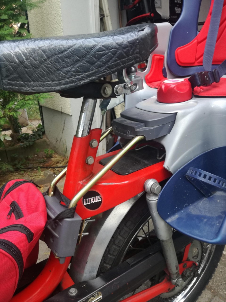

Aber eine Sache fehlt noch...
Das hatte ich schon länger im Kopf, wusste aber nicht ob es passen würde.

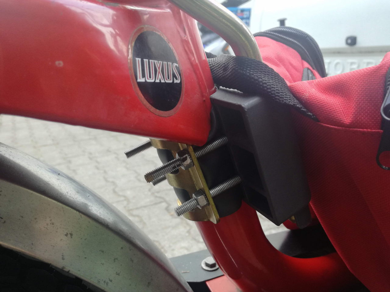

IMG_20190625_182416_v1.jpgImage Enlarger
Nach ein paar kleinen Anpassungen, zurechtgesägten Gewindestangen, weggeschnippeltem Plastik: Es passt! banane

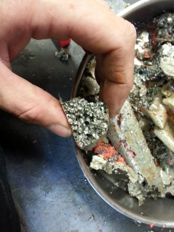

Anbei mal ein Foto, wie (hochwertige) DIY-Tankversiegelung nach einmaligem, versehentlichen Kontakt mit E10 aussieht:
01.jpgImage Enlarger02.jpgImage Enlarger
Niemand konnte sich wirklich erklären was da passiert ist, es war jedenfalls nicht sonderlich lustig das Zeug da raus zu holen. speien Wobei das Zeug, mit normalem Superbenzin, vorher 5 Jahre stabil gewesen ist. Da habe ich lieber einen rostigen Tank 😉
