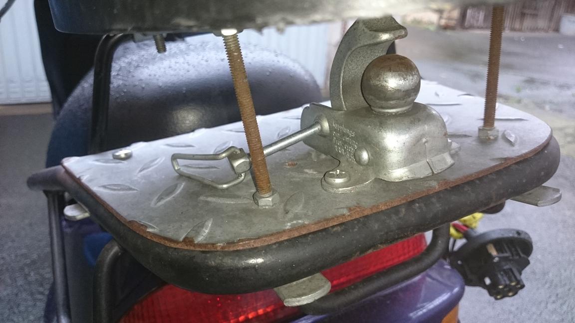

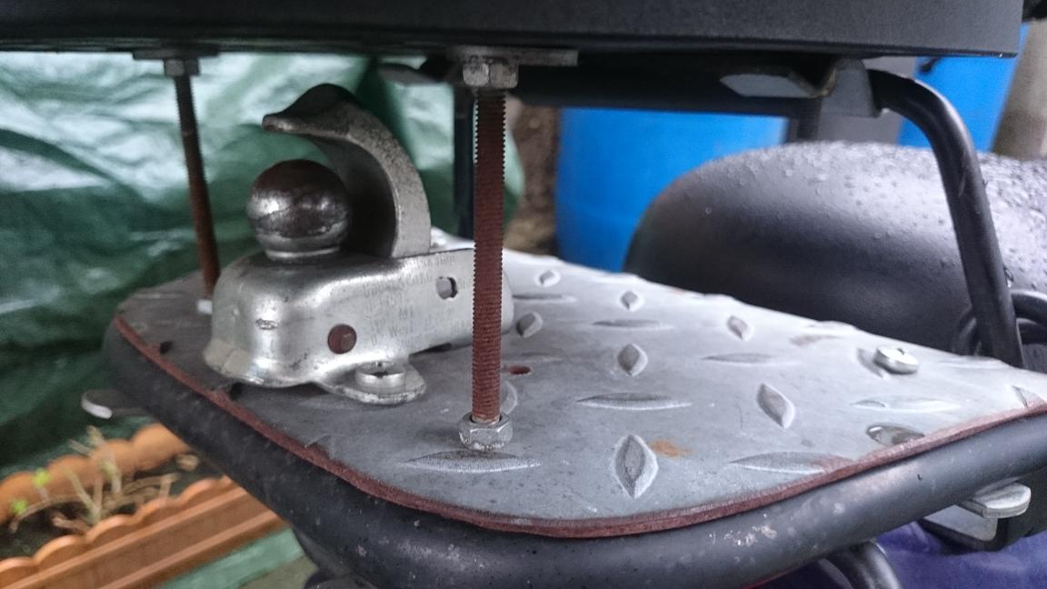

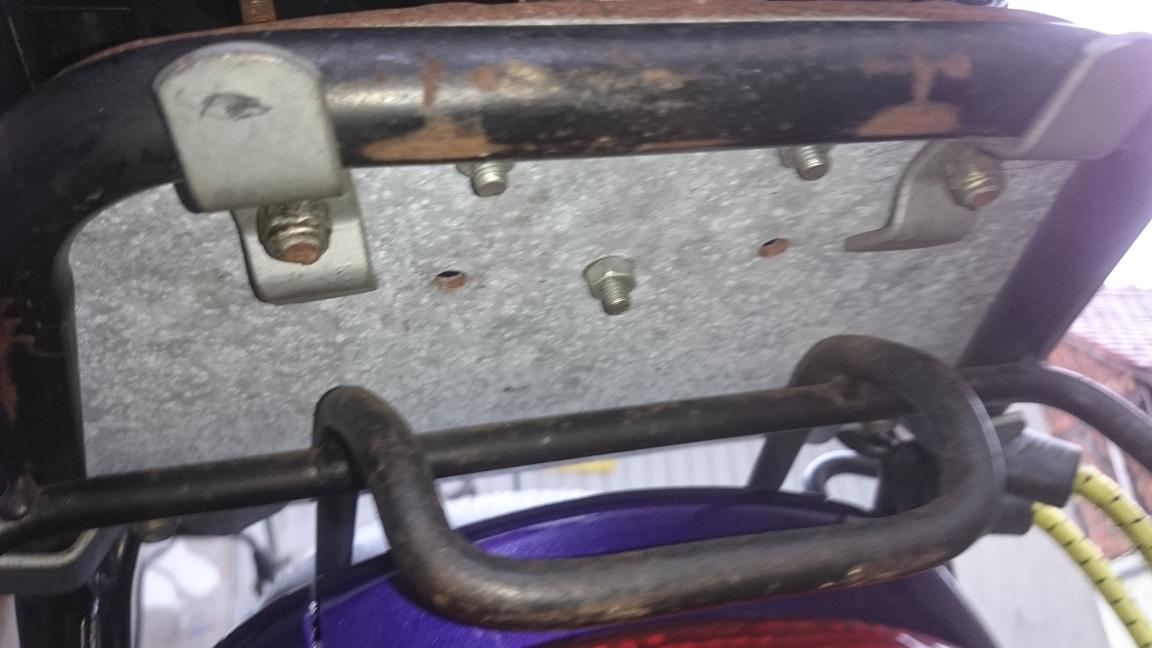

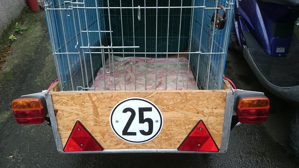

der anhänger hat ne komplette beleuchtung , was noch fehlt ist das folgekennzeichen. da fehlt mir noch ein blechle. die ahk ist am gepäckträger auf einem riffelblech festgeschraubt. alles verschraubt , nix geschweisst.
bei unserem tüv kam ich nicht mal dazu , die kopie vorzuzeigen , der tüvmensch sagte mir gleich , eintragung bei einem 25 km/h oder 50 km/h roller wäre nicht möglich wegen den bremsen. die wären nicht dafür ausgelegt und als laie , glaubt man das.
hab bilder von der ahk und der befestigung gemacht , sowie dem hänger von hinten,hatte alles so gemacht , das es eingetragen werden kann und dann kam der "dämpfer" das es nicht ginge.

Ich habe es schon bei "meinem" TÜVi in Teublitz (Oberpfalz) erreicht eine solche AHK eintragen zu lassen.
Deine Montage ist aber auf jeden Fall unzulässig. So wird das nix.
Probleme:
1. Verschraubung mit unzureichender Festigkeit. Du musst schrauben der Festigkeitsklasse 8.8 oder höher verwenden und Schraubenkopf und Mutter mit Unterlegscheiben unterlegen. Muttern müssen zwingend selbstsichernd sein. Wichtig ist hier ein Überstand des Schraubengewindes von mindestens 2XGewindedurchmesser über den Sicherungsring der Mutter.
Dein Riffenblech ist nicht ausreichend fest mit dem Gepäckträger verbunden. Besser wäre es hier, dass Riffenblech mit dem Gepäckträger zu verschweißen und es somit zu einem Teil dessen zu machen.
2. die AHK darf nicht "überbaut" sein (45° Bewegungswinkel für die Deichsel in alle Richtungen muss gewährleistet sein).
3. die Steckdose muss fest montiert sein und einen Deckel haben, der den Stecker mechanisch sichert
Beim Anhänger scheint soweit alles zu passen, er darf halt keinesfalls breiter als 1m sein. Das 25km/h Schild ist jedoch unzulässig, da die BBH des Gespanns bei 50km/h liegt. Außer dein Anhäger ist nur für 25km/h zugelassen, dann darfst du aber auch nicht schneller fahren.
Den Gepäckträger würde ich folgendermaßen ändern:
Stahlplatte aufschweißen, die soweit nach hinten über das Topcase übersteht, dass die AHK hinter dem Topcase, als "hinterstes Ende" des Rollers frei steht. An diesem Überstand mit ausreichender Festigkeit verschrauben und die Steckdose möglichst nahe der AHK montieren. Dann sollte das ganze eintragungsfähig sein.
