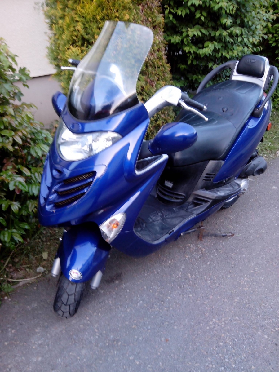

Ich bin der Andy aus Marienheide (bei Gummersbach /Köln), bin 32 Jahre alt und fahre seit einem Jahr eine Kymco grand dink 50 mit 70ccm.

Also bisher hab ich ne große scheibe drauf gemacht, eine 12V Steckdose vorne angebracht,Navi Halterung in der Lenkermitte verbaut, Seitentaschen angebracht,  einen Malossi Sport 70ccm verbaut und das ganze durch eine malossi Multi Var abgestimmt... Habe Malossi gewählt weil diese haltbarer als die Airsal's sind.
17. Juli 2014 - 23:25
Wobei die Meinungen über die Haltbarkeit der Malezylinder ja ziemlich auseinander gehen, aus meiner Praxis: Halt den Kopf im Auge, die Zylinderblöcke sind gut, aber die Maleköpfe neigen zum verziehen und dann sabbert es nicht nur sondern klemmt sich auch relativ schnell (Nordlockscheiben an den Kopfmuttern helfen ein bissl).
Borsti
17. Juli 2014 - 23:36
Ich danke dir für diesen Tipp... Habe nur öfter mal das Problem gehabt das die kopfdichtung den Geist aufgegeben hat.  Überlege sowieso den originalen Kopf wieder drauf zu setzen...
18. Juli 2014 - 09:21
Originalkopf mit 70er Male geht, ist aber problematisch weil die Quetschkante nicht wirklich passt. Schau dir den Malekopf mal an und leg ihn auf eine geschwärzte Glasplatte, dann kann man gegen das Licht peilen ob er gerade ist (wer ein Haarlineal hat kann das natürlich auch benutzen).
Man kann m.M.n. recht problemlos bis 2/10 abnehmen und den Kopf mit geöltem Schleifleinen auf einer Glasplatte abziehen falls er minimal verzogen ist. Gleiches gilt auch für den Zylinderbloch. Zur Montage dann eine neue Kopfdichtung und neue Stehbolzen (!) verwenden und das Anzugsmoment genau beachten. Zusammen mit den Nordlocks passt es dann normalerweise.
Wenn man zu viel Material am Kopf abnehmen muss, kann man das notfalls mit einer dickeren Fußdichtung ausgleichen. Das hat aber Auswirkungen auf die Steuerzeiten und ist daher nicht so optimal.
Eine Alternative wäre es den Originalkopf von der QK her anzupassen und den Brennraum ein bisschen zu verändern. Die Kymcoköpfe haben ja schon ab Werk eine angedeutete Flammgasse, diese kann man noch ein bisschen ausweiten und polieren.
