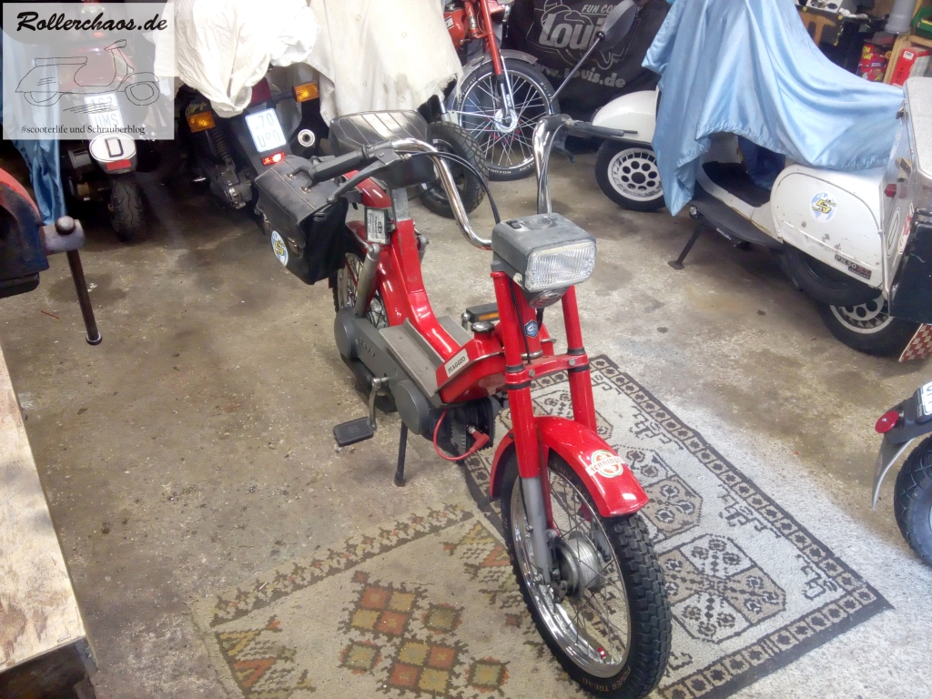

So in etwa reagieren die meisten nordlich der Alpen beheimateten Zeitgenossen, wenn die Rede auf das Bravo kommt. Ja, das Bravo, so hat es auch Piaggio seinerzeit offiziell in den deutschen Verkaufsprospekten formuliert. Ob es daran lag, dass wohl mehr deutschsprachige Prospekte gedruckt als Bravos verkauft wurden? Ist halt im Stammland von Kreidler, Zündapp und co. sehr schwierig.
Dabei, jetzt müssen die Kornwestheimer und Münchener Fans mal ganz stark sein, fährt die Karre um Welten schöner als die ganzen Knochenschüttler aus teutonischer Fabrikation. Genau darum, also der Seltenheit und des schönen fahrens wegen, wollte ich schon länger so ein Ding. Seit nem viertel Jahr steht jetzt auch eins bei mir rum. Frisch anerkannter Migrant vom Stiefel, kurz vor der Schwelle zur vollständigen Integration durch den grau bekittelten Sittenwächter.

Ja, in diesem Fall schon. Es gab die Dinger auch mit starrem Riemenantrieb (sog. Mono) und mit einem zweigang Schaltgetriebe, das dann aber auch einen Primärantrieb per (Zahn)Riemen hat. Die letzte Version ist aber vor allem etwas für Sammler, denn gut fahren tun die handgerissenen Bravos und Ciaos nicht.

Sieht man auch hier, das Ding tanzt jeder originalen "langsamen" Kreidler und Zündapp fröhlich auf der Nase herum. Selbst die meisten 90er Jahre Zweitaktroller sehen nur das Auspuffrohr. Klar, das Bravo hat knapp 5PS und wiegt nur 65kg teufel
Auf Deutsch: Die Karre geht wie sau, trotz absoluten Originalzustand ist ein Wheelie kein wirkliches Problem.

Einige grobe Abweichungen vom Originalzustand muss ich aber verschmerzen. Die Simsonfelge im Hinterrad tut genauso weh wie der falsche Spiegel und die Ciaopedale. Da muss in Zukunft noch etwas Teilesuche betrieben werden, aber im Grunde passt es.
Ich hab jetzt knapp 5 Jahre nach einer brauchbaren, erhaltungswürdigen Originalbravo gesucht. Die Dinger sind leider brachialst rar und was es gibt ist zu 99,99% total verkommen und/oder entstellt bzw. halt eine deutsche Mofaversion, was ich dann auch nicht haben muss.

Wir kriegen ja eh regelmäßig Material von dort, aber leider ist es bei den Vespamopeds ganz finster. Piaggio selber hat die Karren letztes Jahr ersatzlos aus dem Bestellsystem gestrichen. Was es gibt sind nur noch Restbestände, aber Bravotteile sind da nicht mehr darunter. Viele Details sind eben anders als bei den Ciao und SI, die es immer in größerer Zahl gegeben hat.
Mit der Simsonfelge kann man zur not aber eh leben (der Unterschied zum Originalteil ist hier nur die Stanzung der Herstellerkennung), korrekte Pedale wären aber nett, tauchen aber sicher auch irgendwann auf. Bei solchen Dingen lohnt sich die Suche bei italienischen Ebayauktionen imho auch nicht. Das ist eher was für echte Raritäten (die Monobank für meine Sfera kam aus Italien). Lustig ist ja, dass der lange arm der deutschen Zulassungsbehörden schon in den 80ern bis nach Pontedera reichte. Alle Bauteile haben eine KBA-Nummer, auch bei den italienischen Modellen. Der einzige echte Unterschied zwischen deutschen und italienischen Bravos war der Tacho, den gabs in Italien nur gegen Aufpreis, hierzulande war er serienmäßig. Meine ist und bleibt aber tacholos.

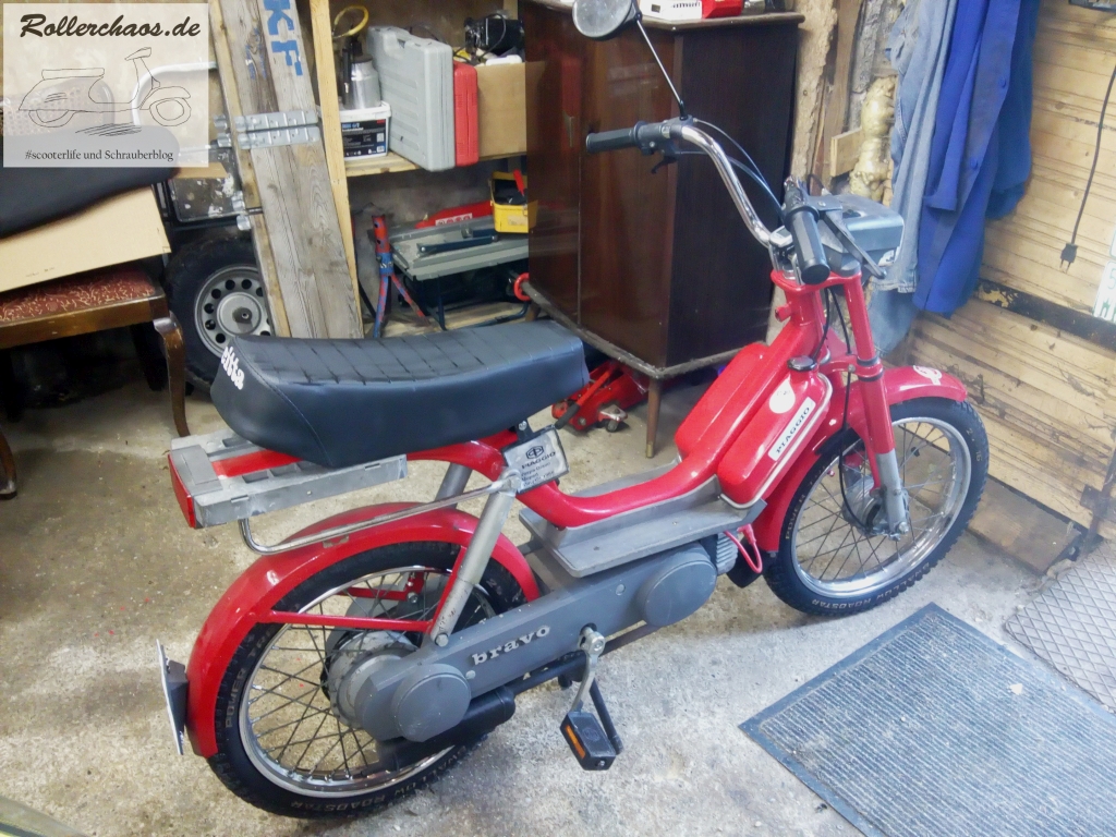

Alle paar Jahre hat man einmal die Gelegenheit, sich einen wirklichen Traum zu erfüllen. Für mich kam sie vor etwas über zwei Jahren, als mir mein Bravo angeboten wurde. Ein traumhaft schön erhaltener, absolut originaler Italienimport, der nur geringe und leicht zu beseitigende Mängel aufwies.
Eine rare Gelegenheit sich einen Jugendtraum zu verwirklichen. Die Mopeds und Mofas von Piaggio waren hierzulande zwar immer nur eine Randerscheinung, haben mir aber schon immer gefallen. Doch selbst hatte ich vorher noch nie eines, die Gelegenheit hatte sich einfach nicht geboten.
Hier im Blog führt das kuriose Moped ein eher unauffälliges Leben. Wenn überhaupt, dann taucht es einmal auf einem Foto im Hintergrund auf. Der Grund dafür ist relativ einfach: Es gibt wenig zu schreiben, denn das Moped versieht seinen Dienst klaglos und läuft ausgesprochen zuverlässig. So auch vor einigen Tagen, als ich es zum ersten Mal in diesem Jahr hervorgeholt habe. Es ist Hochsommer, die Zeit der Oldtimertreffen und der geringen Regenwahrscheinlichkeiten, genau die Zeit also, zu der man einen wertvollen Oldtimer ohne schlechtes Gewissen fahren kann. Die Wartung ist bei diesen Fahrzeugen schnell und einfach erledigt, das neue Versicherungskennzeichen ist angeschraubt, es muss also nur noch Wochenende werden.
Fest vorgenommen habe ich mir allerdings, für den Youtube-Kanal ein Video mit dem Bravo zu machen. Die Fahrzeuge sind hierzulande einfach zu selten um die Gelegenheit für eine kurze Vorstellung nicht zu nutzen. Zu Schrauben gibt es diesmal aber auch etwas: Der klumpige und unbequeme Sattel wird noch gegen eine Sitzbank ausgetauscht, nicht ganz Original, aber eben deutlich bequemer. Demnächst gibt es also doch einmal etwas mehr über das Bravo zu lesen.

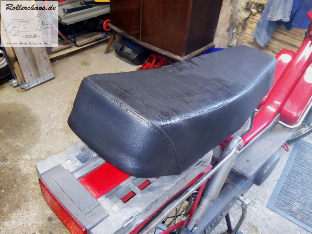

Zu den Dingen die Schrauber an Piaggiorollern schätzen zählt die Tatsache, dass viele Teile der Fahrzeuge quer über unterschiedliche Baureihen hinweg kombiniert werden können. Das gibt Spielraum für persönliche Optimierungen.
Piaggio kultiviert schon seit langer Zeit eine ziemlich weitreichende Gleichteilestrategie, was auch bei den Mopeds der unterschiedlichen Baureihen der Fall war. Darum geht auch hier Vieles, was ab Werk nie vorgesehen war. Eine Sitzbank vom Gilera Citta auf dem Piaggio Bravo zum Beispiel.
Das Teil passt ohne großartigen Aufriss einfach anstelle des Sattels. Änderungen am Fahrzeug sind dazu keine notwendig, der Sitzkomfort wird so jedoch erheblich gesteigert. Außerdem gefällt es mir optisch sehr gut, der Gepäckträger ist im Grunde sowieso nutzlos.
Der unpassenden Citta-Schriftzug auf der Sitzbank ließ sich mit etwas Verdünnung problemlos entfernen, jetzt ist es einfach nur ein schöner, neutraler Hocker der den Fahrkomfort erheblich verbessern dürfte. Den Originalsattel habe ich natürlich sorgfältig verpackt eingelagert, denn am Ende ist das Bravo immer noch ein selten schön erhaltener Oldtimer, aber manchmal ist Bequemlichkeit eben doch wichtiger als perfekter Originalzustand.

Die Sitzbank wurde heute getestet und für gut, wenn auch nicht perfekt, befunden. Dazu aber später noch mehr.

Wie versprochen, hier noch ein bisschen mehr zum Bravo. Zunächsteinmal habe ich das Moped heute auf einer kleinen Tour, von der Werkstatt in einem "Genussbogen" zu mir nach Hause, ausgiebige probiert. Die Sitzbank ist deutlich besser als der alte Sattel, wenn auch nicht perfekt. Im Gegensatz zum Sattel schnürt mir die Sitzbank nicht das Blut in den Beinen ab und ich kann auch längere Zeit damit fahren, das Ziel dieses Umbaus ist also schonmal erreicht.
