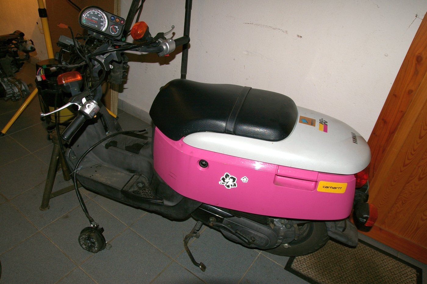

Ich habe schon wieder zugeschlagen:
4.Giggle1.JPGImage Enlarger
Mein inzwischen 4. Giggle. Etwas verrückt, das gebe ich zu, aber ich habe einen Plan!
Ich entdeckte am Samstag eine Anzeige in der Bucht, bei welcher jemand Giggleteile anbot. Ich fragte sofort ob das komplette Schlachtfahrzeug noch zu haben sei und so kam es wie es kommen musste.
Am Montag holte ich ihn gleich in Thüringen ab. Er wurde unverkennbar von einer Frau/Mädchen gefahren, welche damit einen Frontunfall hatte (vom Dosenfahrer umgenietet, wie könnte es anders sein).

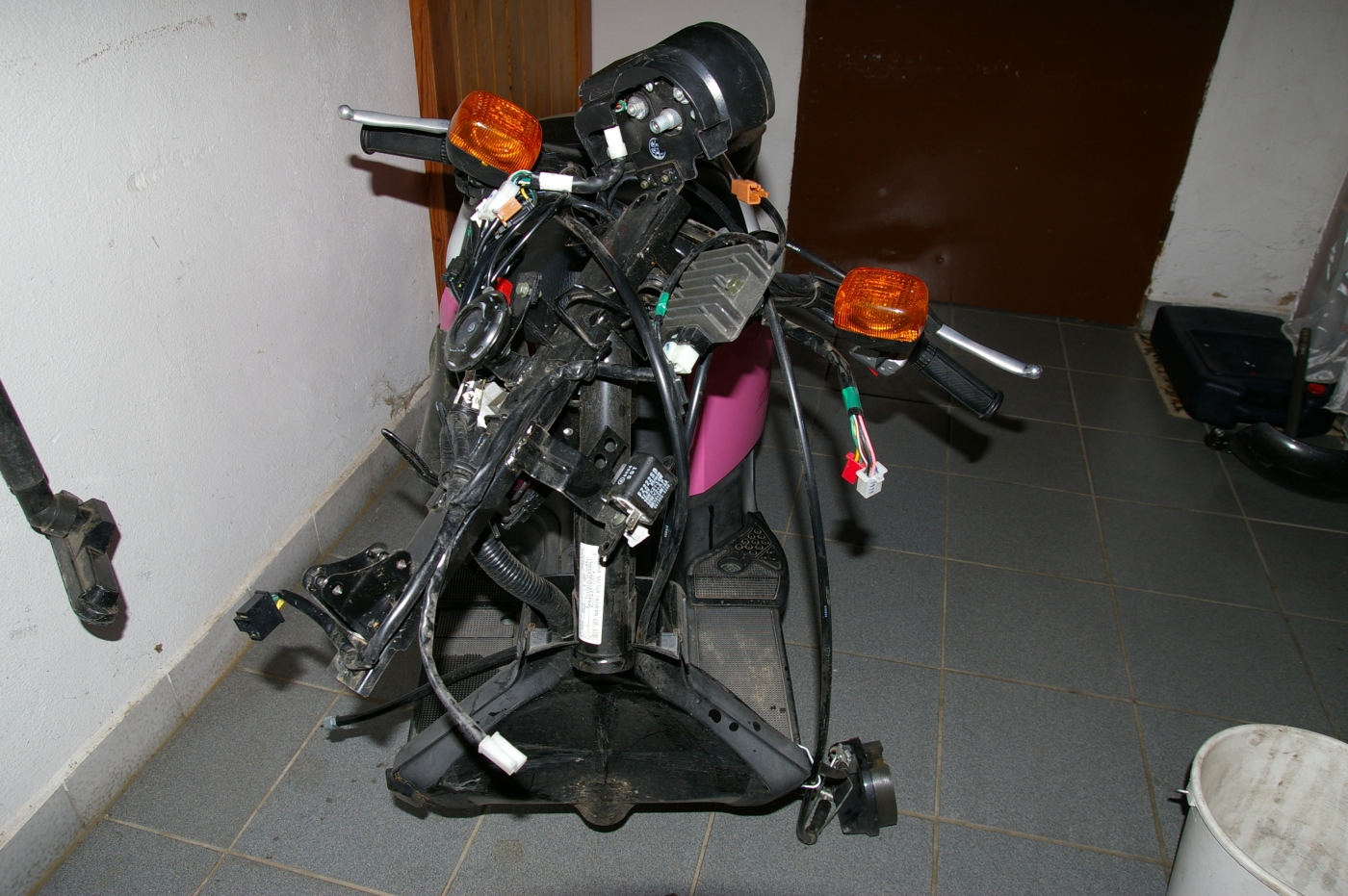

4.Giggle2.JPGImage Enlarger
Ich habe die Front schon zerlegt. Jetzt wartet der Roller auf den Wiederaufbau. Da der Rahmen noch in Ordnung ist muss ich nur die defekten Teile aus meinem anderen Schlachtobjekt einbauen und das alles lackieren. Dann wird er im Frühjahr zum Verkauf stehen! Der Erlös wird zum Teil meine nächste Tour nach Istanbul finanzieren.
Ersetzt werden müssen Frontgabel, Gabelbrücke, Lenkkopflager und die vorderen Verkleidungsteile.

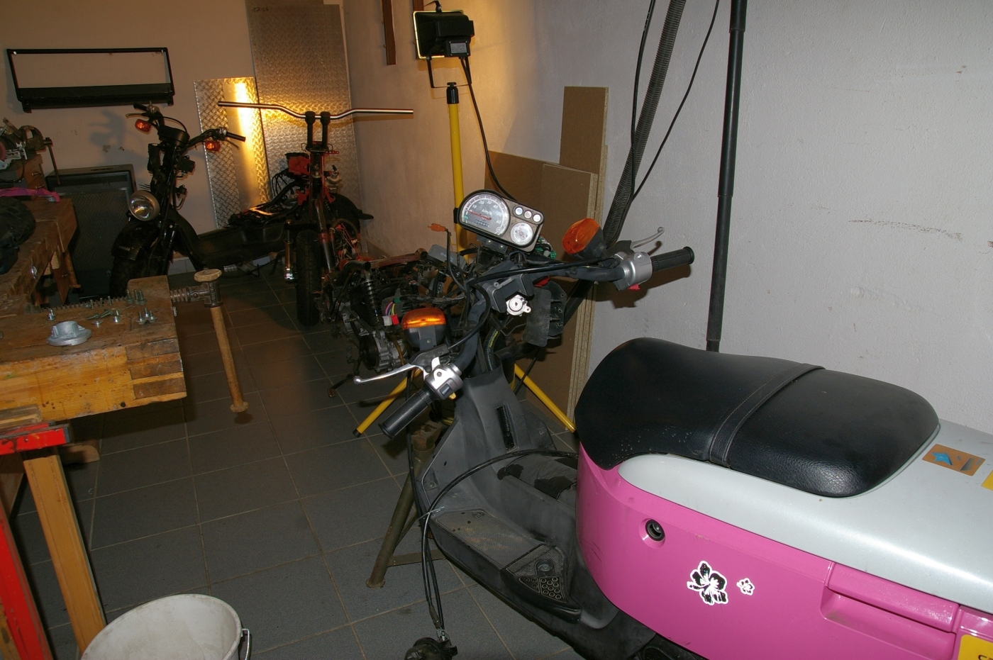

4.Giggle3.JPGImage EnlargerHier stehen alle Patienten in einer Reihe!
Bei der Farbe bräuchte ich noch Vorschläge, damit sich der Bock auch gut verkauft.

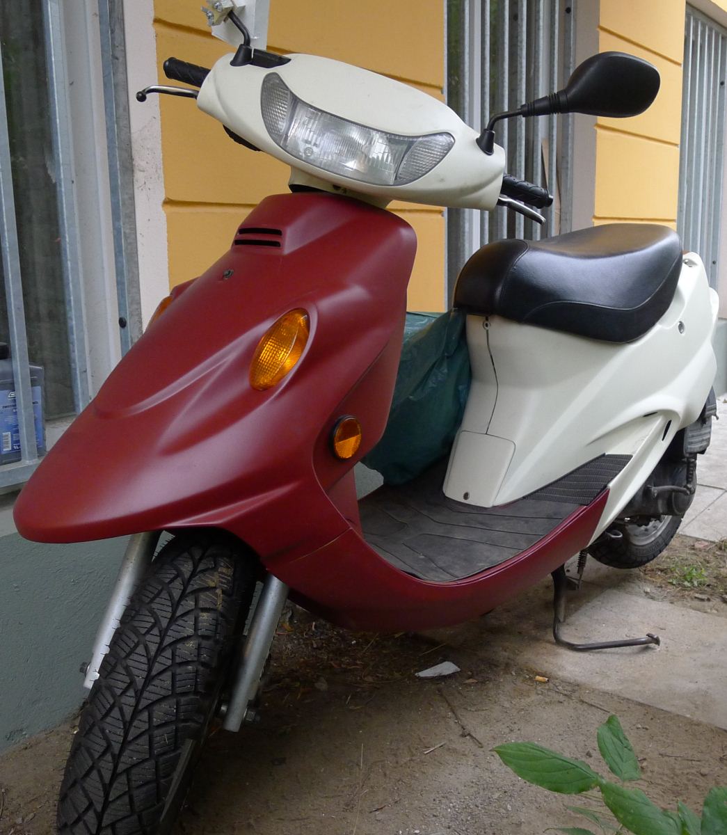

Moin!
Ich hab meinen gerade in Bordeaux Rot / Malta White gespritzt. Mit jenem Mattlack:
http://www.graffitib.....-0396-0000
(der Link ist nur exemplarisch! Die haben ihren Laden gleich umme Ecke hier. Deswegen kauf ich bei denen immer.)
Sieht klasse aus. Und immer feste Kunststoffprimer drunter. (Der Giggle ist doch aus Plaste, woll?)
Aber Du bist schon sicher das Du deine schwer zu bekommenden Ersatzteile verkaufen willst?!?

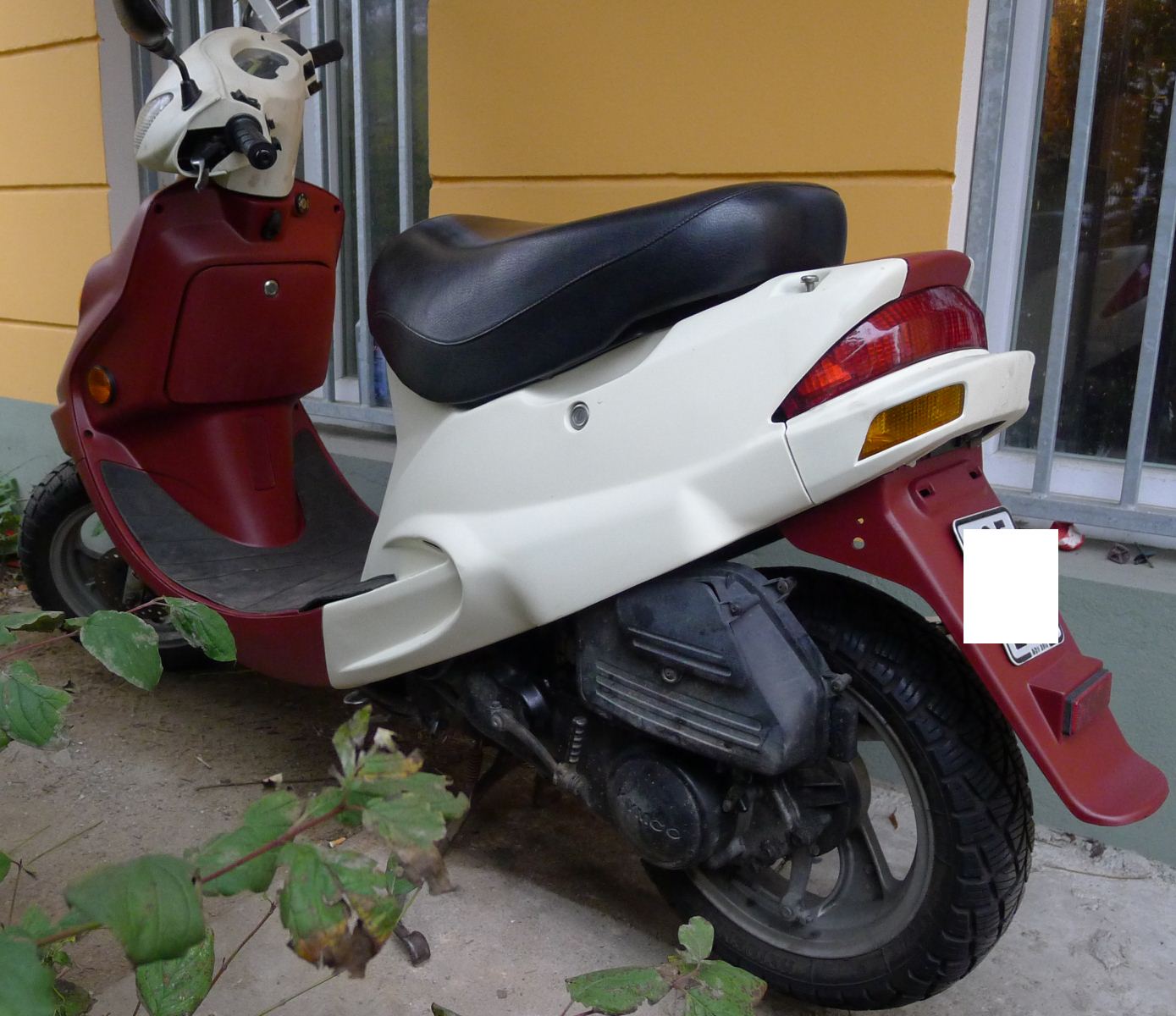

Lé Bild von lé Mää....
Ich hab die Schüssel auch nur deswegen Lackiert weil nach dem Abföhnen der Aufkleber klar ersehbar war wo die klebten. Da war halt der Lack nicht ausgeblichen.
Den Orilack hab ich an geschliffen, Bremsengereinigt, verprimert, und dann Lackiert. Das nette an den Dosen ist das die Low Pressure sind. Bis Du da ne Nase fabrizierst musste schon echt lange draufhalten.
