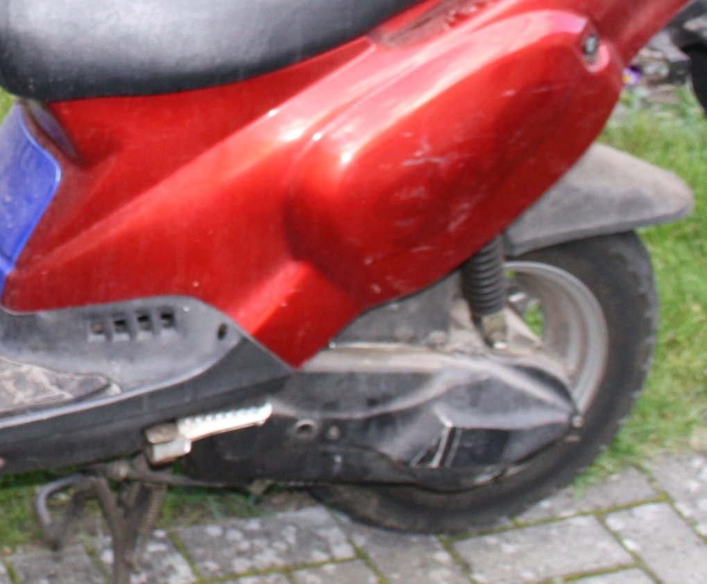

Erste Bestandaufnahme:
Verdreckt, Verkleidung mit Bruchstellen und Schrammen, Spiegelarm verbogen, Blinker hinten Halterung defekt, Bereifung hinüber, jedes Schloß einen anderen Schlüssel, Kickstarterwelle fehlt ansonsten wohl komplett sf-cry

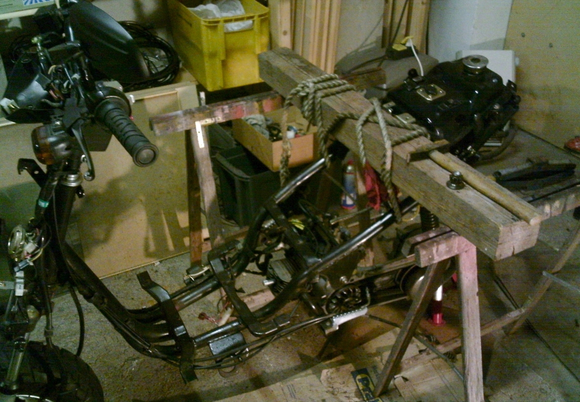

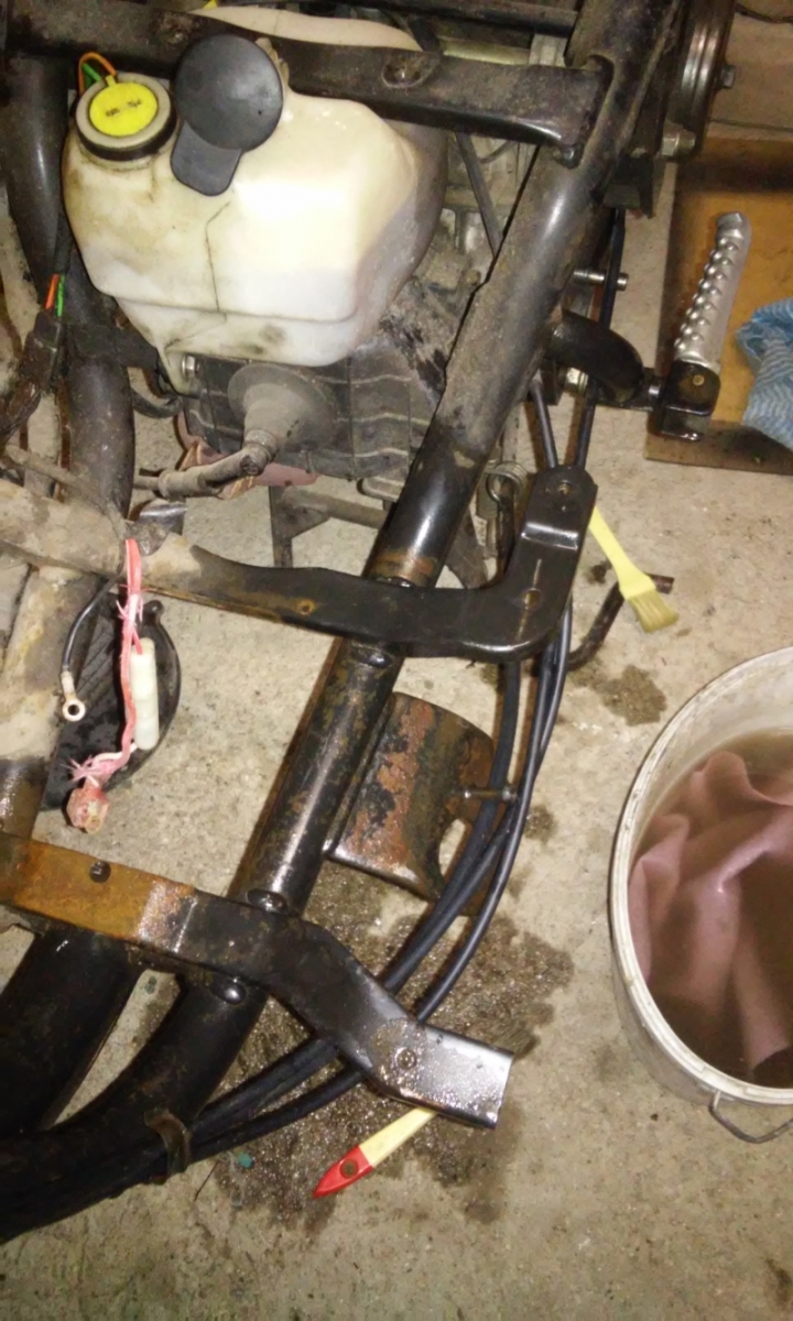

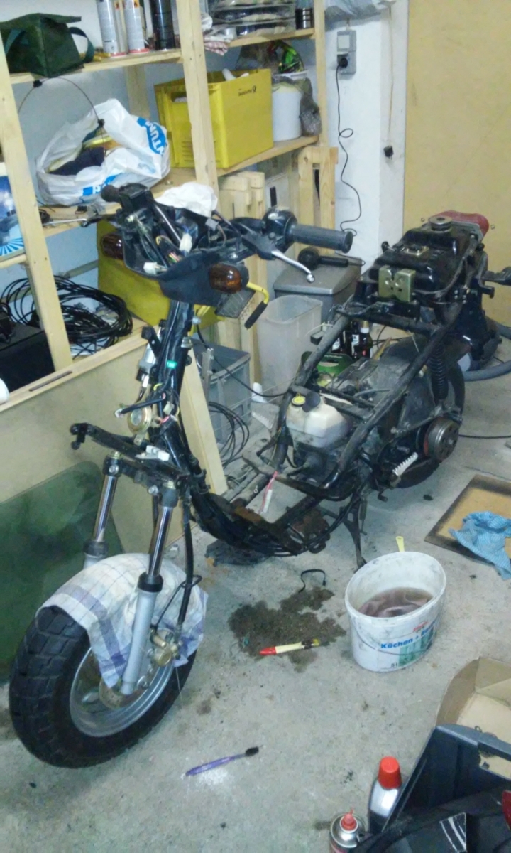

Rein in die Notwerkstatt, Verkleidung runter und alles ordentlich gereinigt.

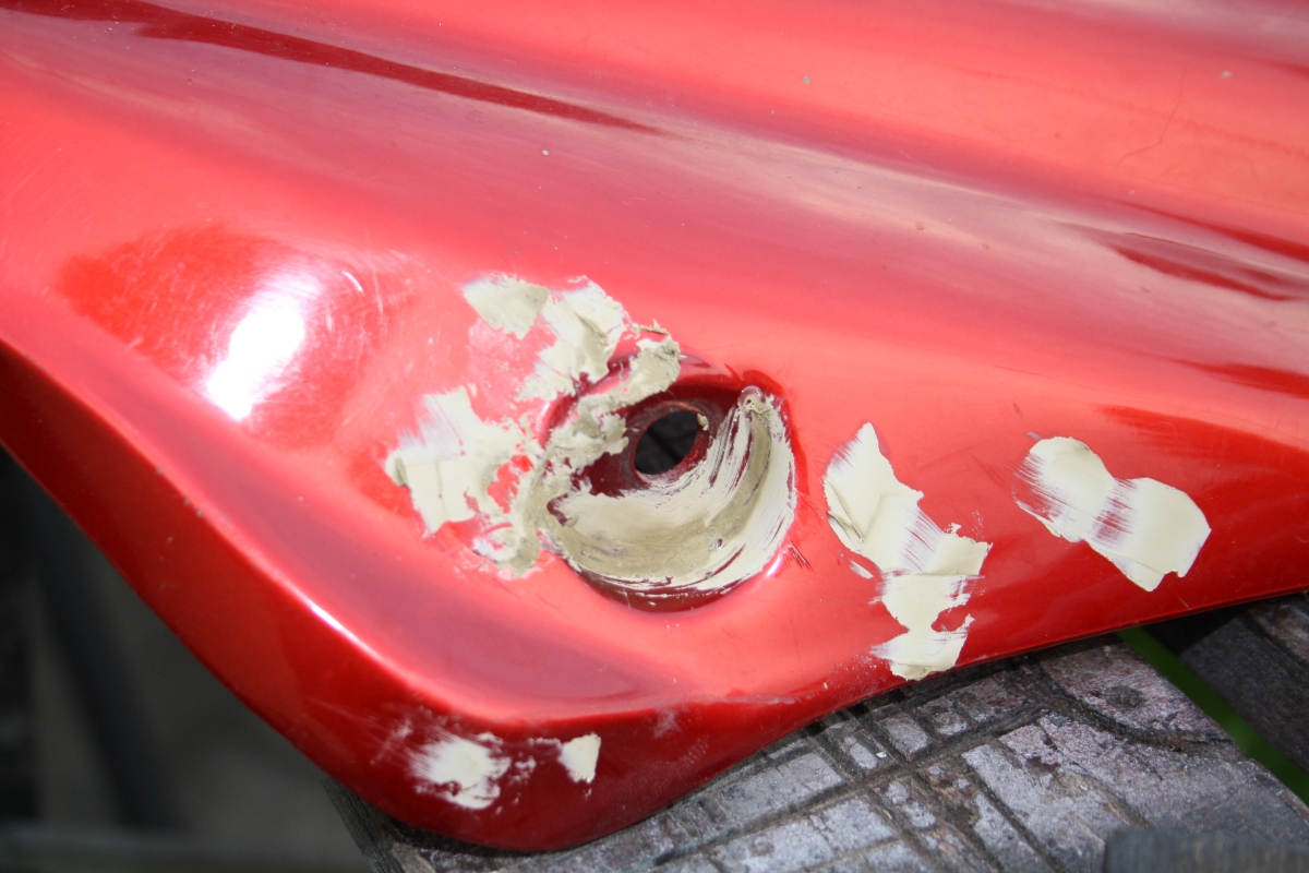

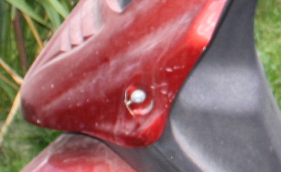

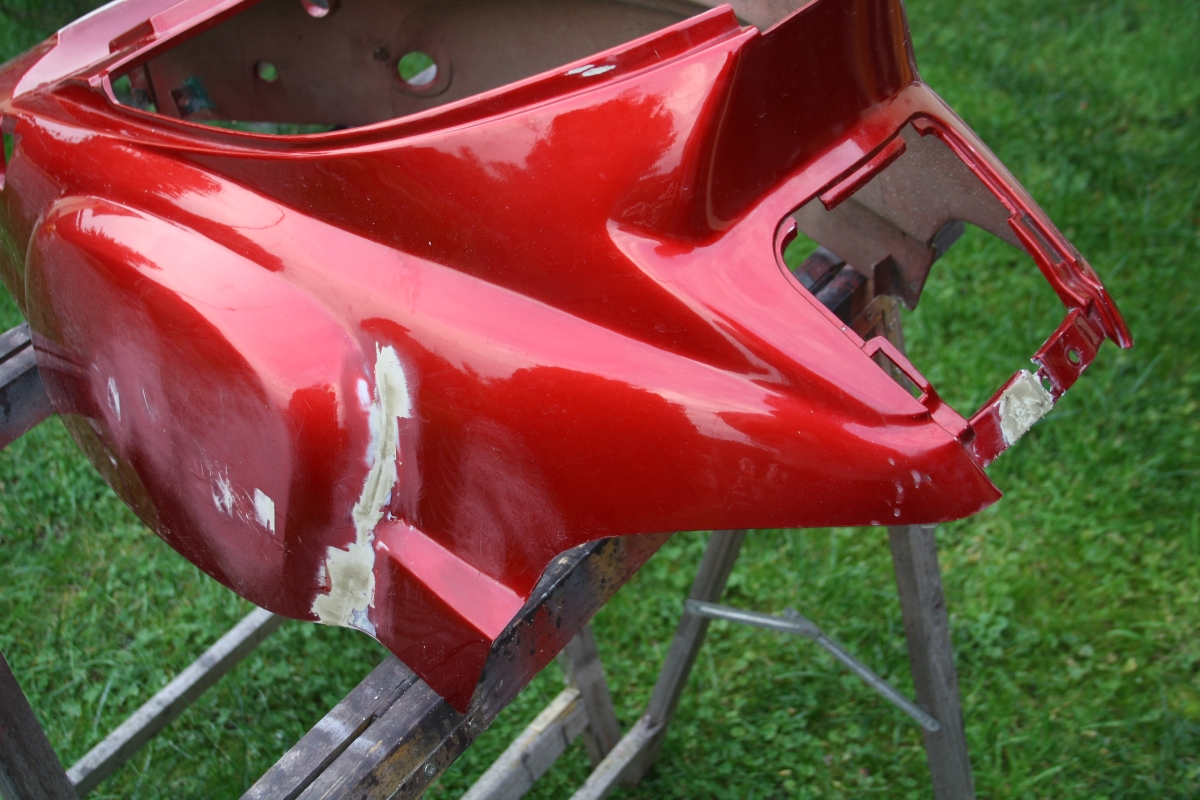

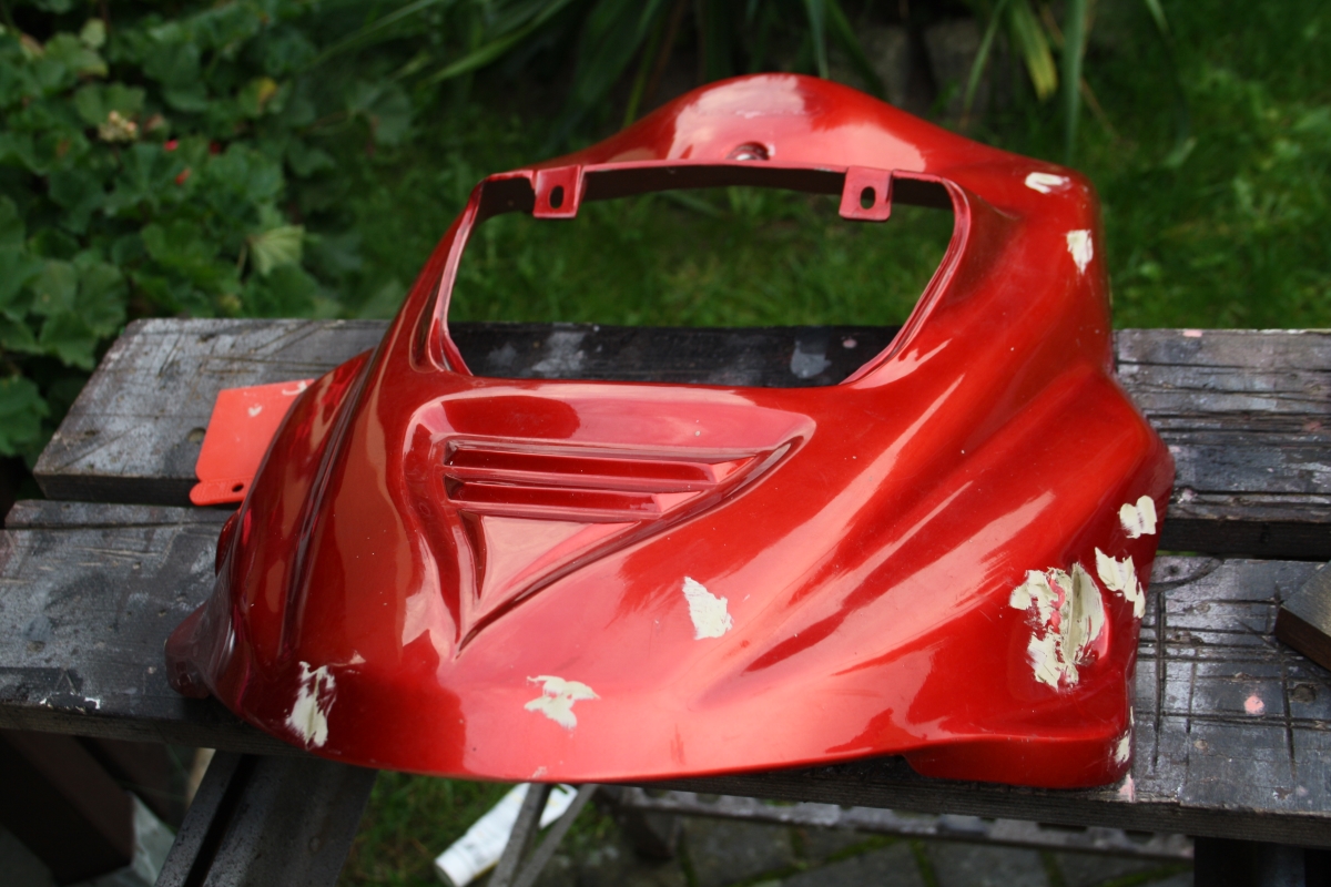

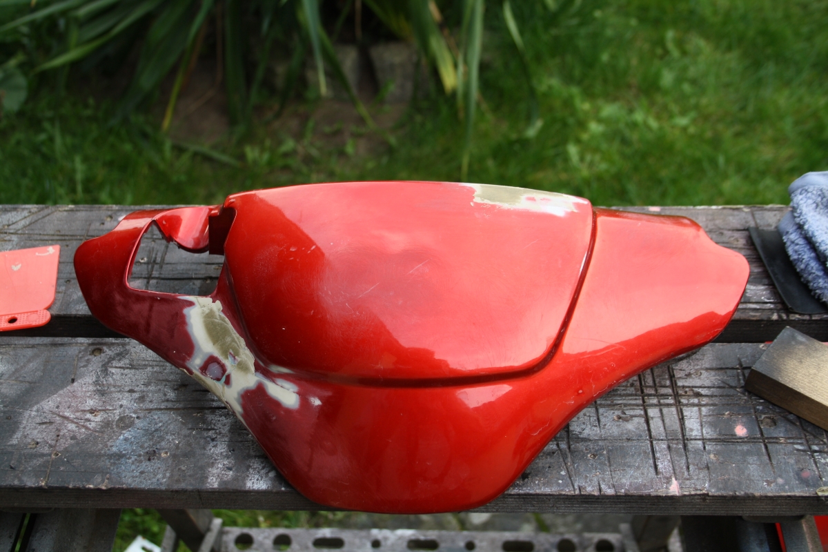

Als nächstes habe ich mich um die Verkleidung gekümmter, die Riße habe ich an den Enden aufgebohrt und dann von hinten ordentlich Verklebt, danach wurde alles Verspachtel und geschliefen
Verkleidung-1.jpgImage EnlargerVerkleidung-2.jpgImage EnlargerVerkleidung-3.jpgImage EnlargerVerkleidung-4.jpgImage Enlarger

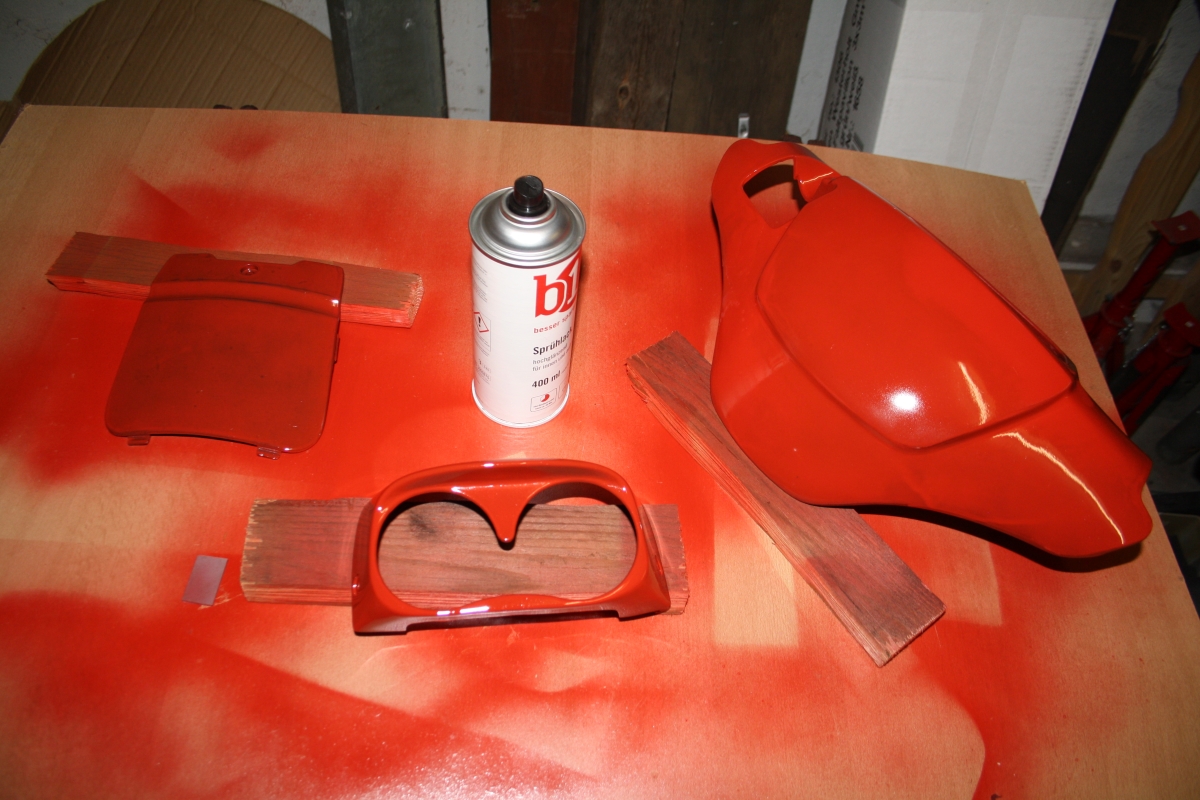

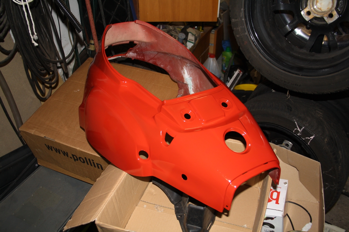

Danach gings ans lackieren, leider nur die "Lowbudgetmethode" (Baumarktspraydose), das Ergebnis kann sich aber sehen lassen sf-cool
Verkleidung-5.jpgImage EnlargerVerkleidung-6.jpgImage EnlargerVerkleidung-8.jpgVerkleidung-7.jpgImage Enlarger

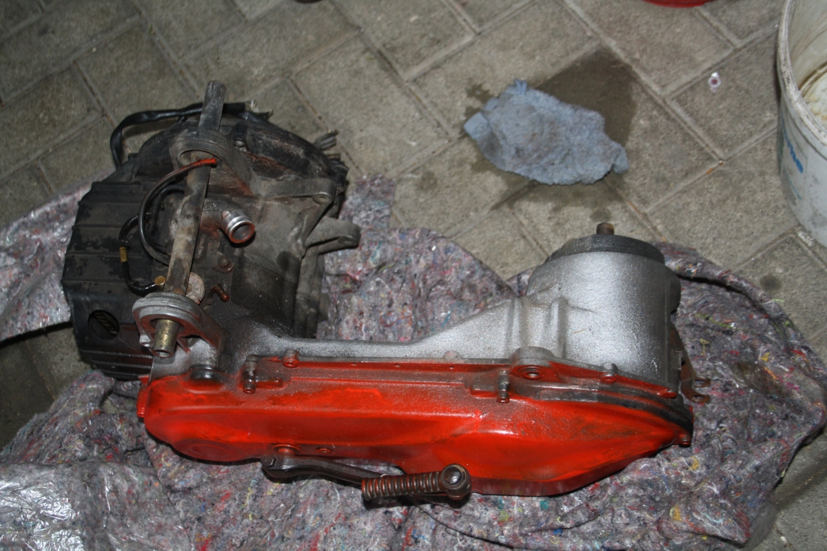

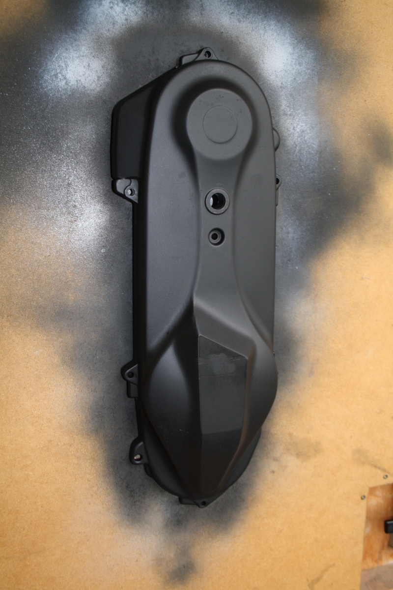

Jetzt konnte ich mich um den Antrieb kümmer und hier bekam ich den ersten Schock.
Die fehlende Kickstarterwelle war das kleinste Übel, ich musste feststellen, das das Gewinde auf der Kurbelwelle hinüber war. Was jetzt machen? Neue Kurbelwelle(?), war mir (erstmal) zu aufwendig und zu teuer, Lösung fand ich bei Ebay, einen gebrauchten Antrieb für 70 €. Den erstmal gereinigt, Variodeckel überarbeitet und neue Variorollen und ein neuen Riemen rein. Vergaser wurde auch gleich gründlich gereinigt und ein neuer Luftfiltereinsatz eingesetzt
Reparatur-1.jpgImage EnlargerReparatur-2.jpgImage EnlargerReparatur-6.jpgImage Enlarger

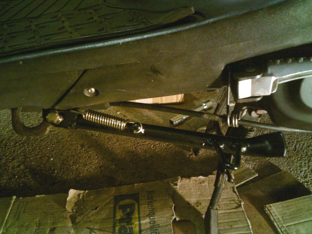

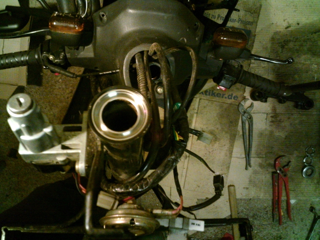

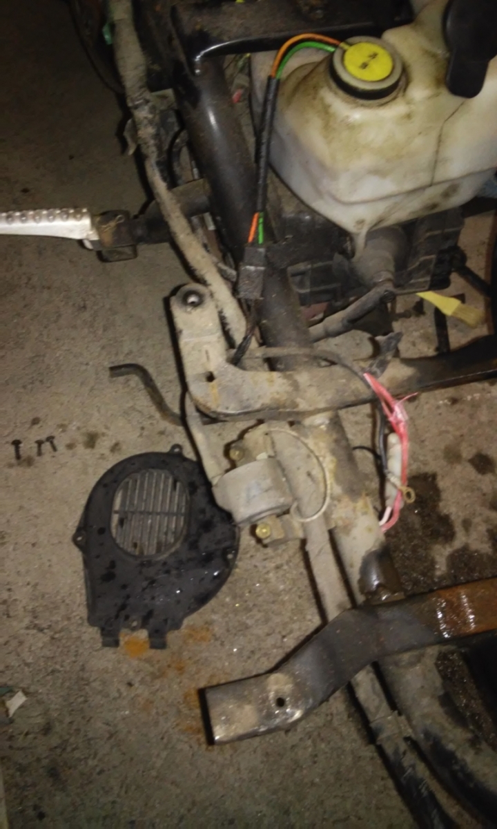

Alles zusammengebaut und der nächste Schock

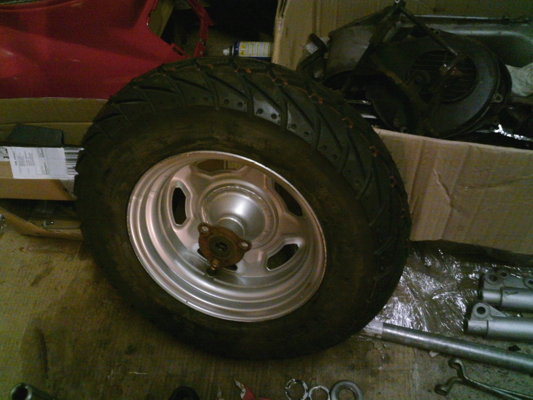

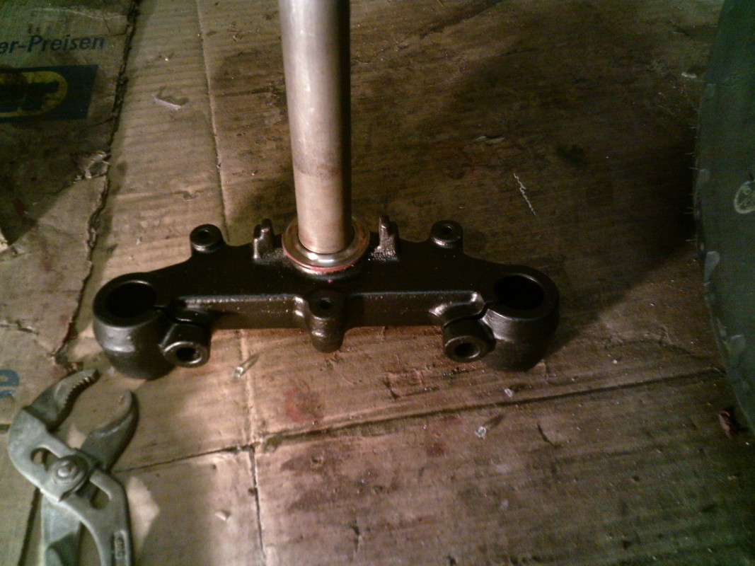

warum steht das Vorderrad so schief
Reparatur-4.jpgImage EnlargerReparatur-5.jpgImage EnlargerDies war der Übeltäter (war an der unteren Lagerung verbogen), hier schon das Neuteil (auch bei Ebay gebraucht dafür billig erstanden), selbstverständlich wurde gleich das Lenkkopflager gereinigt und neu abgefett.

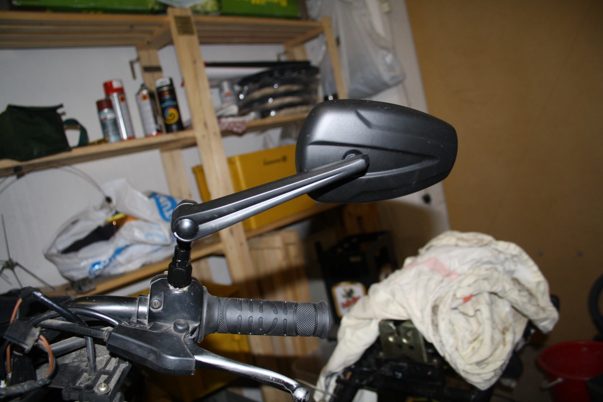

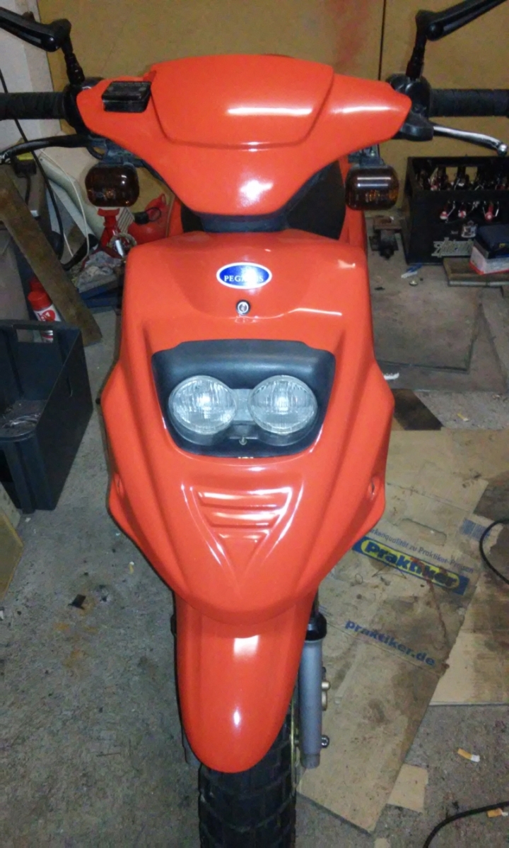

Im Rahmen der ganzen Reparatur wurde die Bereifung erneuert, sowie die Bremsbeläge und Bremsflüssigkeit gewechselt. Weiterhin wurde der Schlosssatz gewechselt, hintere Blinker gewechselt und neue Spiegel montiert (die hatte ich noch in der Ersatzteilkiste von meinem Motorrad) und einen Seitenständer habe ich dem Roller spendiert
Neu-1.jpgImage EnlargerNeu-3.jpgImage EnlargerNeu-2.jpgImage Enlarger

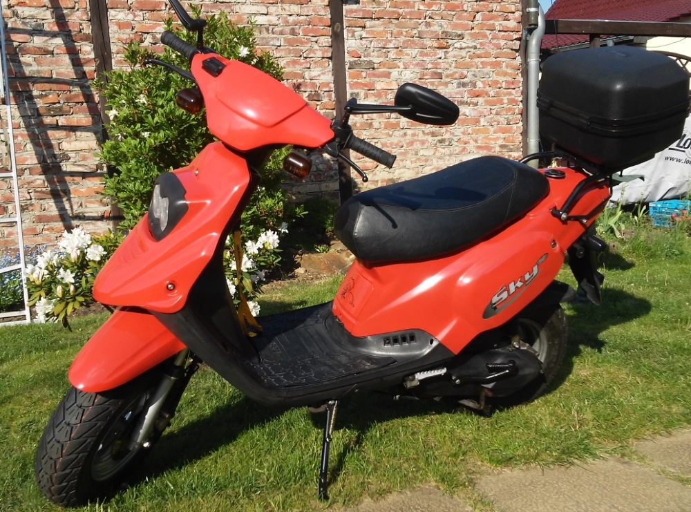

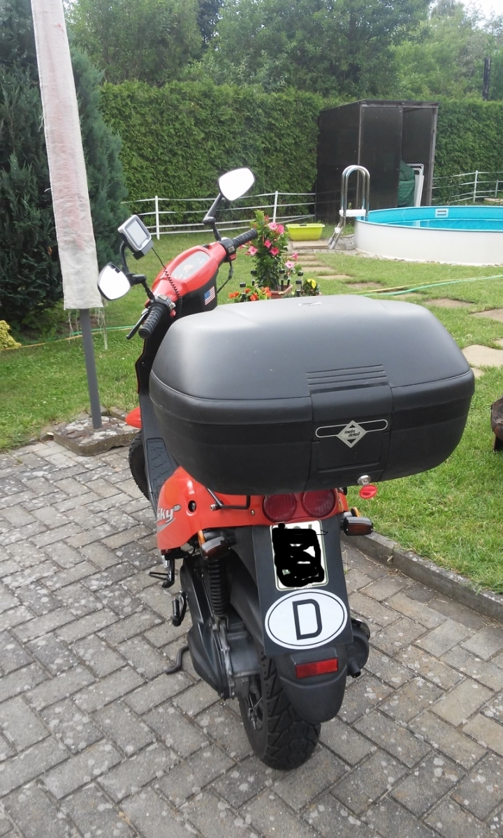

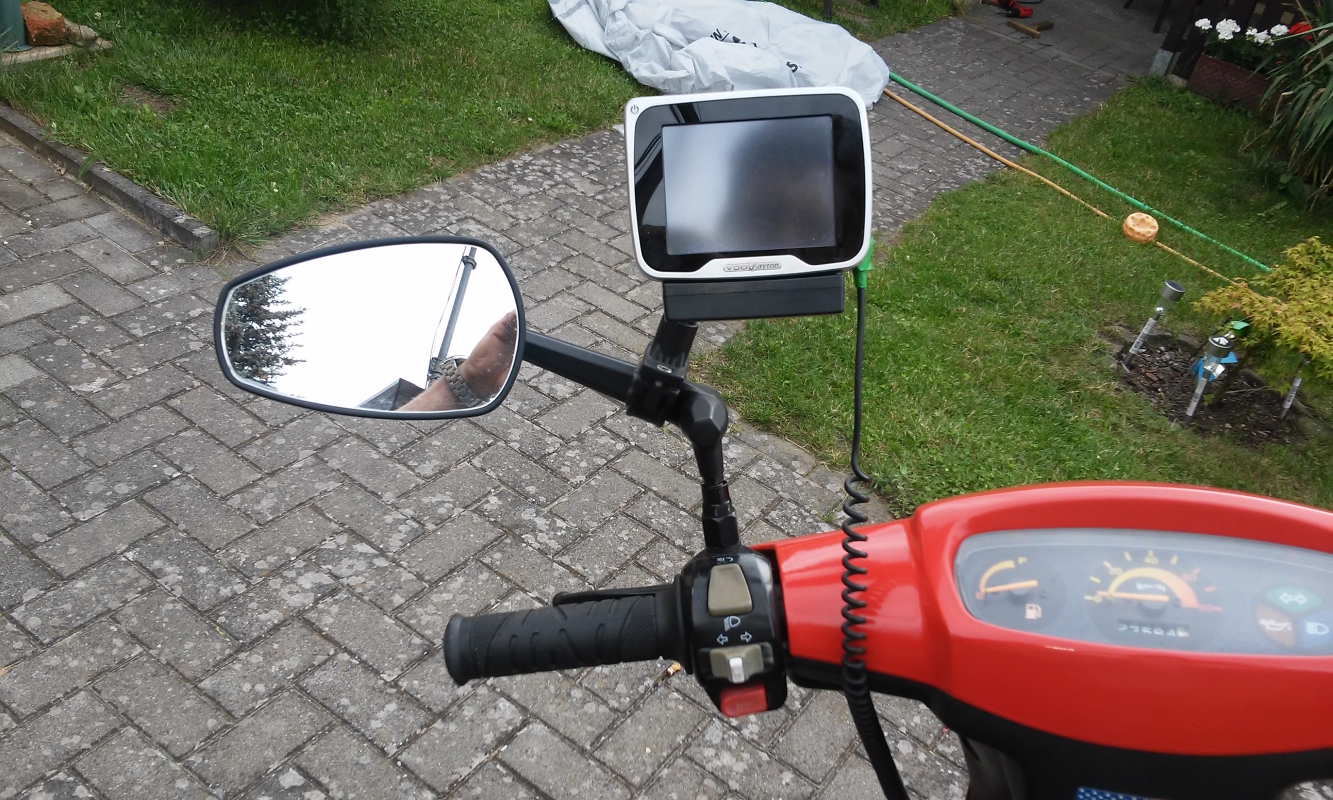

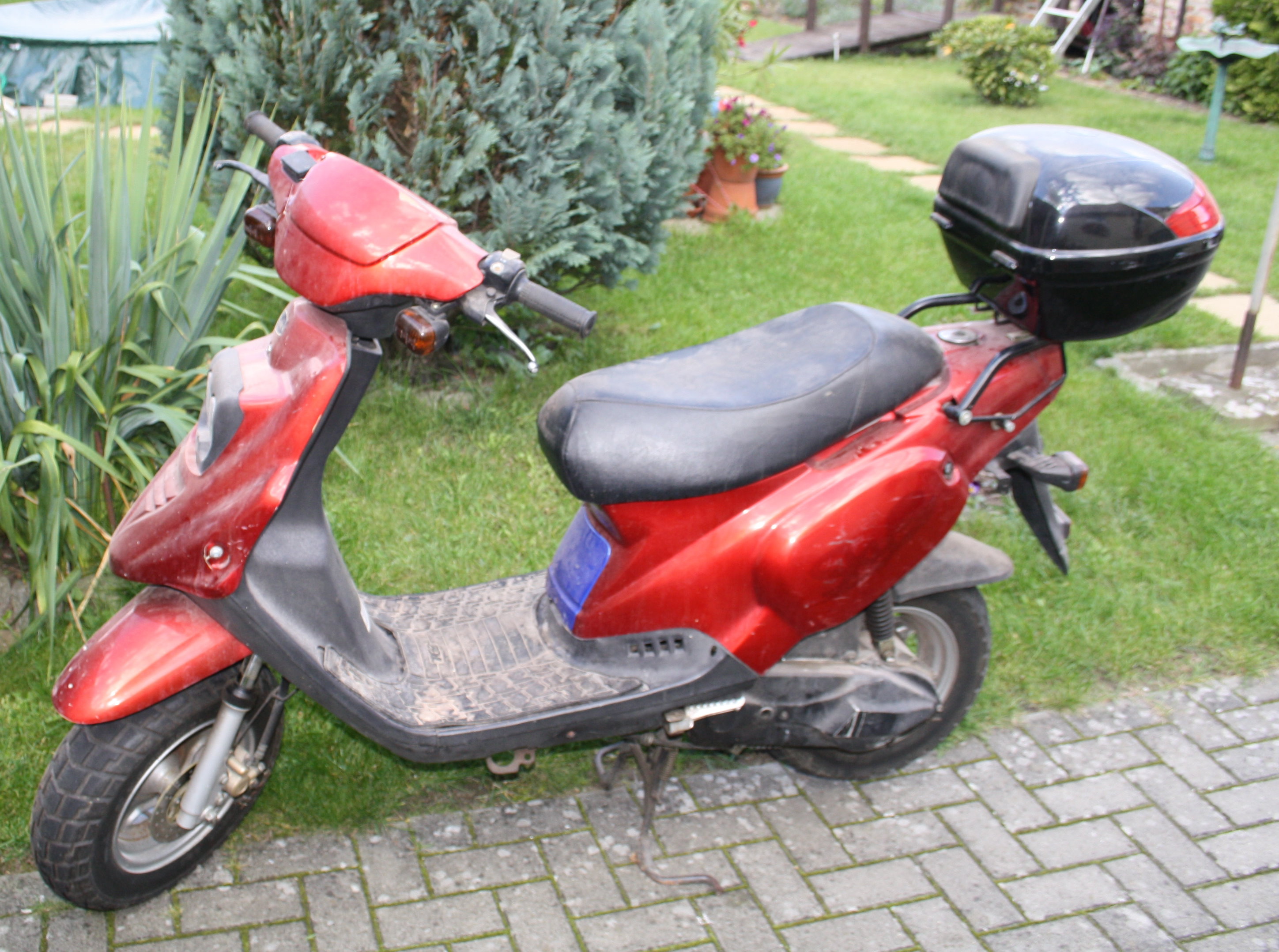

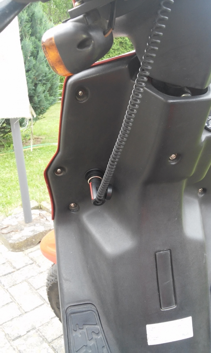

Jetzt das gute Stück noch reisetauglich machensf-smile. Dazu habe ich eine Bordsteckdose eingebaut, Navihalter angebracht, großes Topcase angebracht und da ich auch im Ausland fahren will (vorwiegent wahrscheinlich in Polen) noch einen Landeskenner angebracht.
Das Werk ist vollbrachtgeil, nach den vielen Mühen habe ich mir ein Bier verdientprost, nun kann es endlich auf große Tour gehenroller

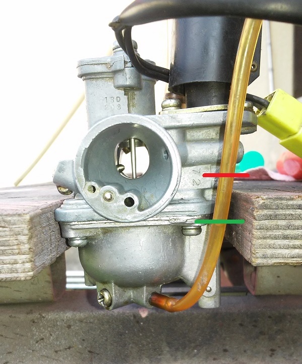

habe Probleme mit dem Vergaser, Schwimmerventil schließt nicht mehr richtig und ich kann nix nachjustieren da der Schwimmer kpl. aus Plaste ist sf-cry.Schwimmernadel und Ventil zeigen aber keine Abnutzungserscheinungen (Riffen ect.), habe mir jetzt erstmal ein Vergaserreparaturset bestellt und hoffe die Teile passen und kommen rechtzeitig. In einer Woche sollte es ja auf die erste große Tour gehen, wenn es bis dahin nicht klappt fahre ich halt mit dem blauen Retro

Das ist eigentlich ein übliches Problem, für das es zwei Ursachen gibt.
1. Die Gummispitze des Nadelventils ist zwar unbeschädigt, aber völlig verhärtet und dichtet darum nicht mehr. In diesem Fall sollte dein Revisionssatz helfen.
2. Die Dichtfläche im Vergaserrumpf ist hinüber weil aufgeblüht. Das passiert gerne nach langen Standzeiten, wenn der Vergaser komplett ausgetrocknet war. In solchen Fällen ist dann leider fast immer ein neuer Vergaser fällig. Da ist dann zu überlegen, ob man nicht den grausigen Mikuninachbau rauswerfen und einen Dellorto reinpflanzen sollte ...

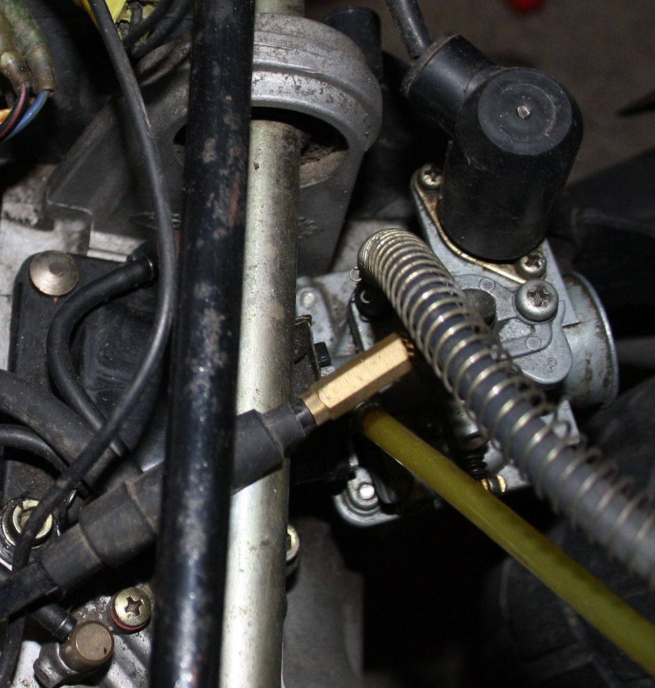

Neuer Vergasersf-cry, wäre mit weiteren Umbaumaßnahmen verbunden. Entweder neuen Luftfilter auf die linke Seite oder Vergaser mit Handchoke, da ich die alte Ausführung habe, wo der Luftfilter auf der rechten Seite ist.
Vergaser.jpgImage Enlarger
wie auf dem Bild zuerkennen ist, sitzt bei mir der E-Choke nahe dem Luftfiltereinlass und bei allen Vergaser die ich gefunden habe sitzt der E-Choke weiter vorne Richtung Membranenblock und da würde bei mir die Achse der Motoraufhängung störensauer.
Vergaserreparatursatz ist gestern schon gekommen, paßt aber leider nichtsf-cry.
Habe aber ein Lösung gefunden, da ich den Schwimmer nicht nachjustiern kann, habe ich eine minimal stärkere Dichtung unter das Ventil gesetzt, jetzt stimmt der Pegel wiedersf-laugh
roter Strich = alter Pegelstand
grüner Strich = nach Dichtungswechsel
Morgen wird der Vergaser wieder eingbaut und ich hoffe das Problem ist gelöstroller
10. Juli 2016 - 18:57
so gehts natürlich auch ...
Der Versager scheint mir aber eigentlich ein normaler Mikuni VM zu sein, schau mal ins CPI-Regal, da sollte sich günstiger, gebrauchter Ersatz finden.

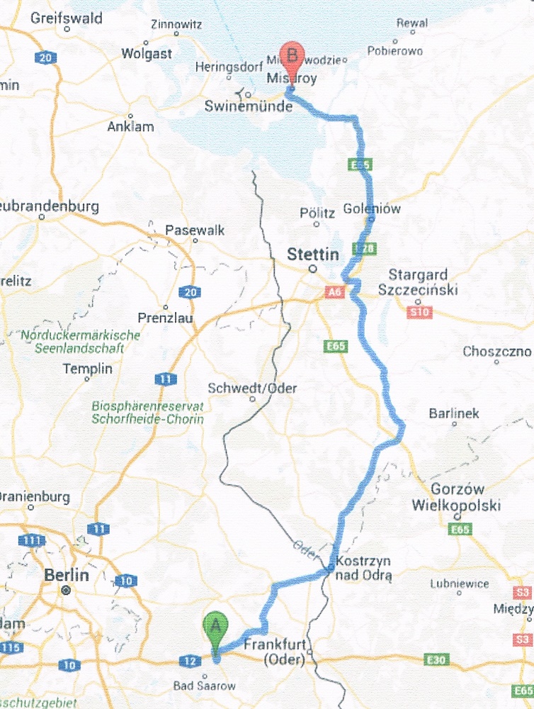

als kleiner Vorgeschmack meine geplante Route
Route-Polen.jpgImage Enlarger
