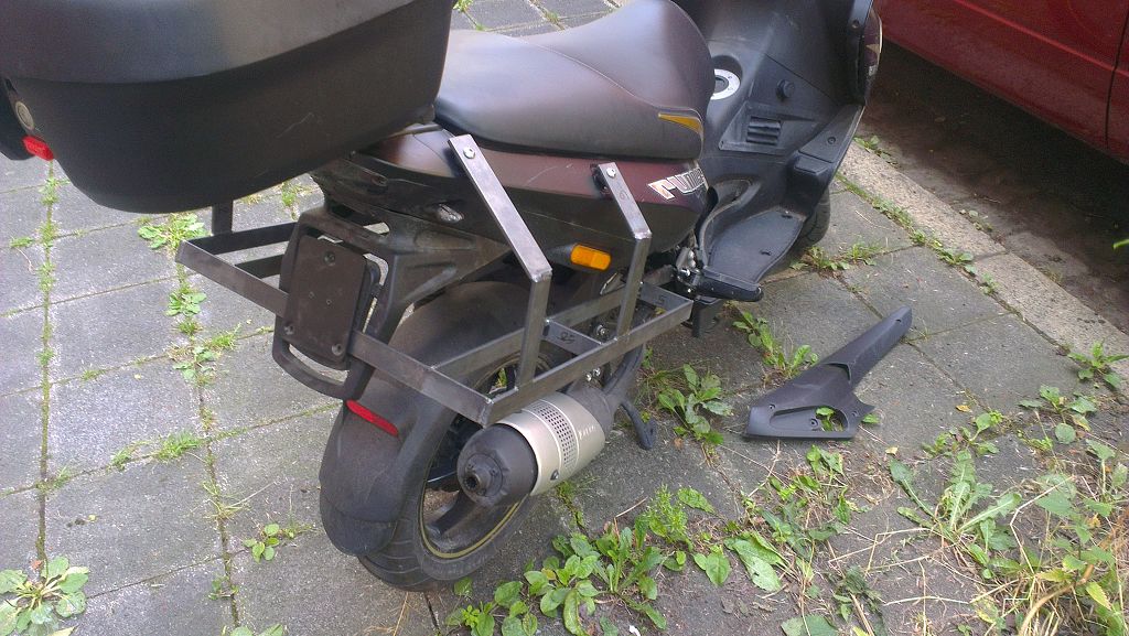

Tach zusammen,
da ich mich nun doch entschlossen habe meine "ZICKE" zu behalten, sollte nun mehr Stauraum her.
Inspiriert von Mr. Slooowriders Kofferprojekt und Speedgurus Miniboxen musste nun ein Seitenkofferträger her.
Koffer werden SW-Motech Trax Alu mit 37 Liter. Die habe ich günstig als B-Ware erstehen können.
Dank Bastis Tip, zwecks 40cm Abstand vom Rücklicht, wurde die Konstruktion nochmal überarbeitet
Kofferabstand ist nun genau 39,7cm vom Rücklicht. Fehlt nur noch der Aufkleber WIDE LOAD.
Hier die ersten Bilder Frisch vom Schweißer.
Material: 30 x 6 mm Walz-Stahl
Gesamtgewicht: ca. 6 Kilo
Schweißarbeiten: Schweißerei Michel in Nürnberg

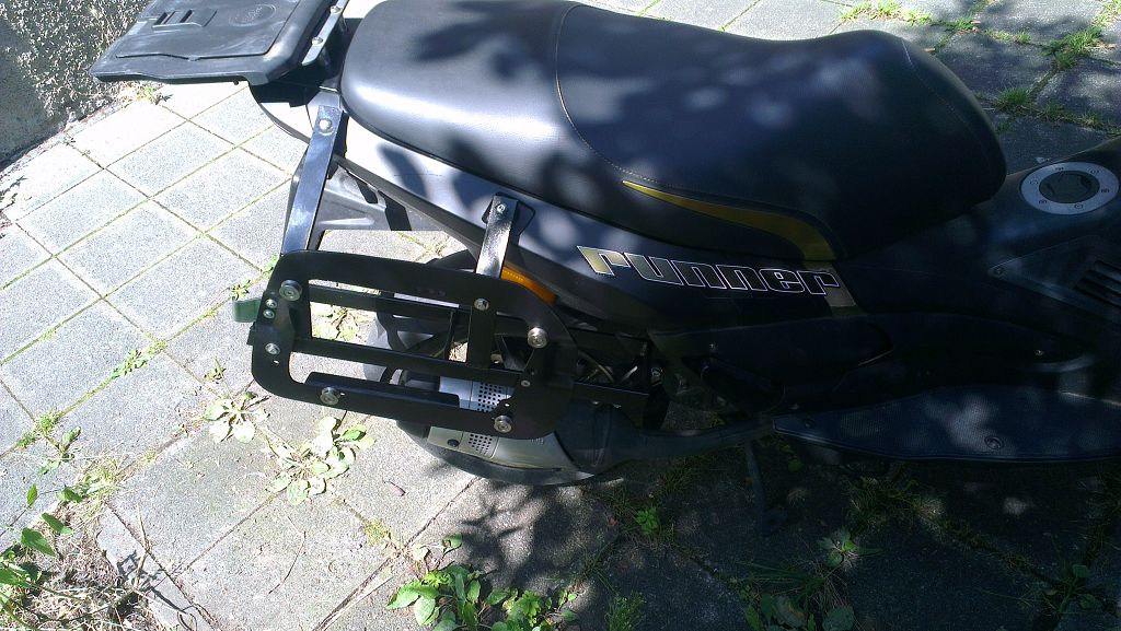

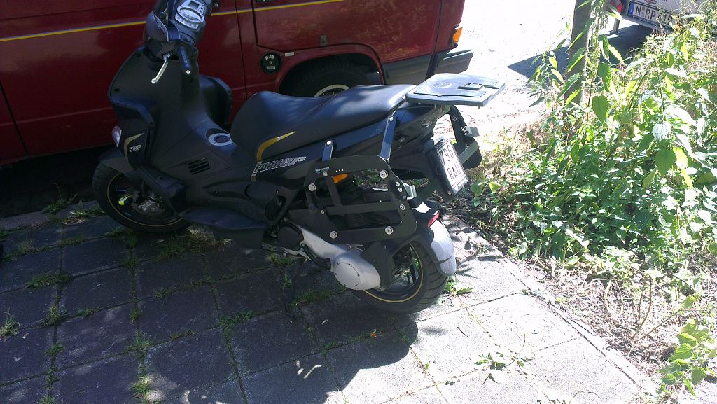

So,ein kleines Update.
Lack ist trocken und die Adapter-Rahmen sind montiert.
Gesamtgewicht stieg auf 8,9kg ohne Koffer. Gesamt (Über) Breite 101,8 cm.

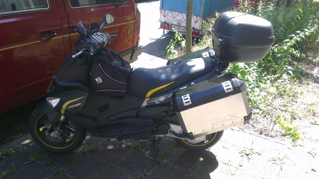

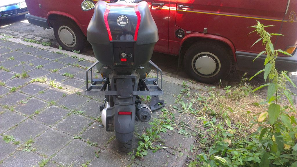

Heute: Endmontage
Die letzten Montagearbeiten sind ausgeführt.
Bin gespannt wie sich die Zicke fährt. Probepacken in den nächsten Tagen und mal ne Runde drehn.
Würde gerne mal wissen, was die Leute hier im Forum so davon halten.
Ehrliche Antworten erwünscht, aber dann auch begründen.k-IMAG0007-1.jpgImage Enlargerk-IMAG0008-1.jpgImage Enlargerk-IMAG0009-1.jpgImage Enlargerk-IMAG0012-1.jpgImage Enlargerk-IMAG0014-1.jpgImage Enlarger
6. Juli 2014 - 14:45
hi, hi, jetzt hast Du einen Bus. So hat mein Cousin meinen damaligen Aprilia Scarabeo genannt als ich die Seitenkoffer dran hatte.
Von der Seite sieht das schick aus aber von hinten finde ich das echt zu breit. Das Topcase sieht aus als wenn das Rollerchen rein passen würde. Entspannt kannst Du Dich damit nicht mehr an den Autoschlangen vorbei mogeln. Jetzt darfst Du Dich hinten anstellen.
Sorry, Du wolltest eine ehrlich Meinung. Ich finde die Koffer und das Topcase zu groß.
6. Juli 2014 - 15:55
Ich finde die Materialwahl des Trägers gut. Die meisten halten nicht lange, der sicherlich schon.
Optisch gefällt mir das sehr gut. Richtig schön angebracht. Was ich aber auch nicht verstehe ist, warum so viel Platz in der Breite verschenkt wurde. Hat das einen baulichen Grund?
Das Durchschlängeln dürfte damit schwerer fallen, wenn auch nicht unmöglich. Zu Vernachlässigen ist bei Vollbeladung sicherlich auch nicht das Kurvenverhalten. Die Hebel sind lang, da die Koffer weit außen sitzen. Ich bin mal auf deine erste Probefahrt und deine Erfahrungen gespannt. Auf jeden Fall kann ich mir das ein oder andere Detail abschauen.
Welche Kofferträger hast du genommen und warum? Ich überlege mir selbst welche zu bauen.
Wie waren jetzt eigentlich deine Erfahrungen mit der Gepäckbrückentasche. (wenn man das so nennen kann)
Apropos gibts auch das passende Topcase von SW-Motech. ^^
6. Juli 2014 - 16:07
geiles Viech, allerdings würde ich da im eigenen Interesse Reflektoren an die Koffer machen, so ists nur eine Frage der Zeit bis da bei ner Nachtfahrt einer von den üblichen "seitenabstandiswasfürdieanderen" Idis einhackt und dich mitreißt ...
nebenbei sind die Koffer ja schienbar breiter als der Lenker, das gibt ohne Reflektoren auch Mecker von der Bullerei

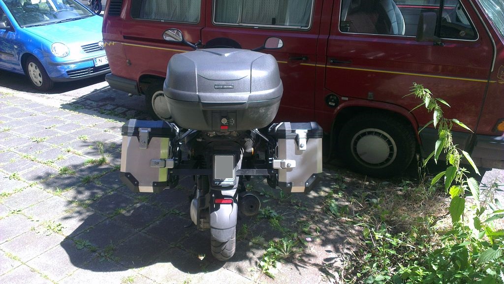

Korat
8. Juli 2014 - 13:01
So heute brachialer Überladungstest. Pro Koffer 15 kg (+5kg Koffer selber) & Topcase mit 12 kg Inhalt.
Kurvenlage braucht noch Übung. Wieder Aufrichten kein Problem.
Beschleunigung: Naja könnte mehr sein.
Gesichter der Autofahrer hinter mir, nach 10km Landstraße in der Mitte der Spur , unbezahlbar.
Das Vorderrad wirkt etwas leichter, aber noch nicht schwammig.
Einen Anflug von Freund Shimmy bananeist zu spüren, aber wirklich nur ein Anflug.
Wird wahrscheinlich durch die Werkzeugtasche (Tunneltasche) wieder verschwinden.
In der Zusammenfasssung: Einfach nur Bombe! Endlich Platz für mehr Gepäck.
