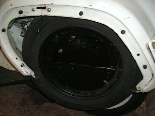

Das Reserverad zählt für mich zu den praktischsten Features der klassischen Vespas, bei der PK erzeugt der Halter aber einen toten Raum. Es gibt zwar eine Plastikabdeckung, diese schafft jedoch keinen nutzbaren Stauraum. Ich würde den Freiraum im Reserveradhalter gerne als Stauplatz für einen Ersazschlauch und etwas Flickzeug nutzen, diese Dinge habe ich auf allen Touren dabei, sie raumen aber wertvollen Platz im Handschuhfach. Warum also nicht den Reserveradhalter so umbauen, dass der Raum für diesen Zweck nutzbar wird?
Aus einem alten Nummernschild habe ich deshalb ein passendes Stück herausgesäbelt und auf den Reserveradhalter aufgenietet. So entsteht ein knapper, aber für den angedachten Zweck völlig ausreichender Stauraum.
Mit etwas Farbe sieht das dann auch recht ordentlich aus und verschwindet unsichtbar unter der Seitenhaube. Eine schöne Lösung die mir sehr gut gefällt und ausdrücklich zur Nachahmung freigegeben ist.
27. August 2015 - 07:10
Schön!
Irgendwie unverständlich, warum das nicht schon ab Werk so gemacht wurde.

Ab Werk ist da nichts weil bei PK mit Elektrostarter an der Stelle die Bakterie und das Relais wohnen.
