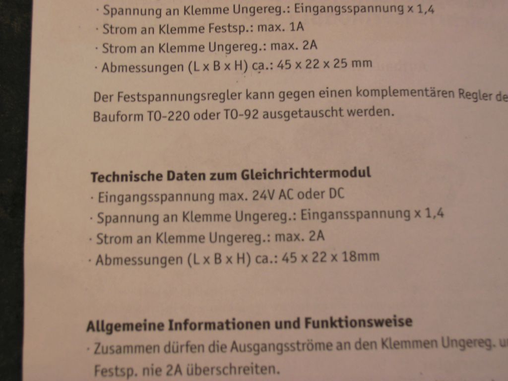

Besagter Elektronikbastler hat sich leider als Blindgänger herausgestellt und die von ihm zusammengetüftelte Schaltung rauchte beim ersten bestromen ab. Zwischenzeitlich habe ich, dank einem Tipp aus der Puchwelt, einen Modellbaugleichrichter erstanden der funktioniert. 12V Gleichstrom (stabilisiert) für die Ladebuchse habe ich jetzt im Handschuhkasten, alles weitere, inkl. Bildern, folgt.
16. Januar 2016 - 23:57
Hier mal ein paar Infos zum verwendete, käuflichen, Bauteil:
00.jpgImage Enlarger01.jpgImage Enlarger02.jpgImage Enlarger03.jpgImage Enlarger9
18. Januar 2016 - 15:40
1 Amp ist aber nicht viel.
ich würde mir eine Graetzbrücke kaufen, dazu ein oder zwei Elko's und einen Spannungsregler für 12 V. Evtl. mußt Du noch eine kleine Last (Lämpchen) dran hängen damit der Regeler regelt.
18. Januar 2016 - 18:53
Navi lädt am USB-Port mit 0,25A, das langt also dicke.
Ist nebenbei ein bei div. Vespfahrern bewährtes Bauteil, daher kam der Tipp. Also warum basteln wenns sowas, zu einem sehr annehmbaren Preis, direkt aus dem Regal gibt?
