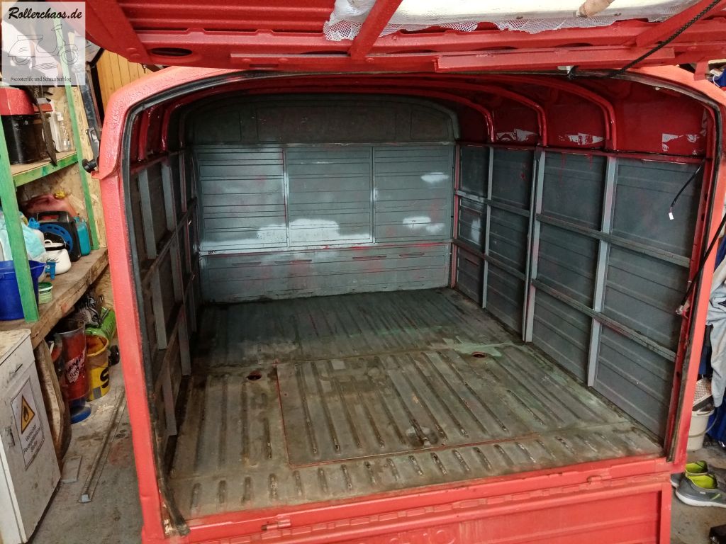

Manche Dinge schiebt man eine Zeit lang vor sich her, wälzt sie in Gedanken von einer Ecke in die andere und wartet, bis sie Gestalt annehmen. So ging es mir mit der schon lange geplanten Renovierung des Camperausbaus in der Ape.
Der alte Ausbau war ja sehr krude gemacht und eher dahingehend optimiert, dass es eben ein Lastwagen war, in dem man zur Not auch mal übernachten konnte. Nicht wirklich ideal, auch weil die verwendeten Materialien minderwertig waren. Es waren größtenteils Abfallstücke von anderen Projekte, was ja perse nicht schlecht ist, aber in diesem Fall auch nicht optimal.
Darum habe ich vor ein paar Tagen alles auf Anfang gedreht und den kompletten Ausbau rausgerissen.
Ein kleiner Teil des alten Materials ist sicher noch verwendbar, das meiste ist aber von jahrelangem Gebrauch und Schimmelbefall völlig zerstört. Brennholz, im allerbesten Fall, aber auch nicht mehr.
Der Schimmel war einer von vielen Gründen, warum ich den Kasten zunächst von innen mit dem Dampfstrahler gereinigt habe. Es sollte noch das letzte Bisschen davon raus sein, außerdem ist so eine wirklich saubere Grundlage für den Neuausbau vorhanden.

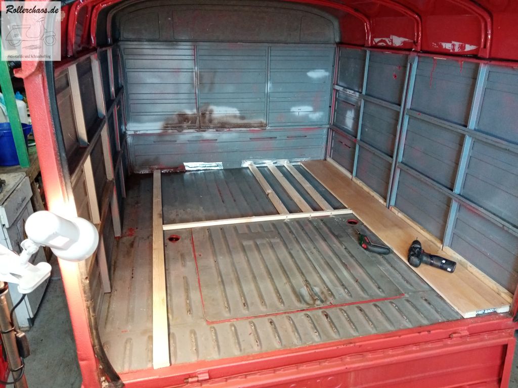

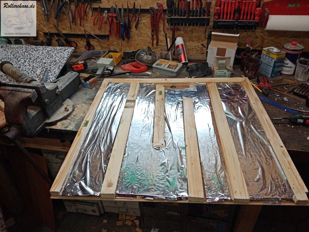

Diesen Neuausbau habe ich heute angefangen. Zunächst mussten einige kleine, oberflächliche Roststellen behandelt werden, dann ging es mit dem neuen Boden los. Statt wild zusammengestückelter OSB-Plattenreste soll es diesmal Laminat sein.
Die Latten dienen dabei als Unterlage, mit der das Laminat verschraubt wird. In die Zwischenräume kommt Styropor als Dämmaterial. Sicher nicht die ideale Lösung, aber extrem leicht und es zieht kein Wasser.
Es ist aber auch eine furchtbare Fuzelarbeit, sehr kleinteilig und immer wieder müssen Dinge angepasst werden. Hier zeigt sich halt auch, dass der Kasten nicht mehr wirklich maßhaltig ist (bzw. nie war). Aber der feste Teil des Fußbodens wurde heute fertig, der herausnehmbare Teil, der später den Zugang zur Motorklappe sicherstellen soll fehlt nicht. damit geht es beim nächstem Mal weiter.

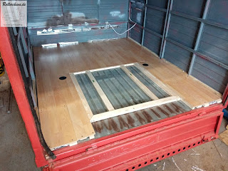

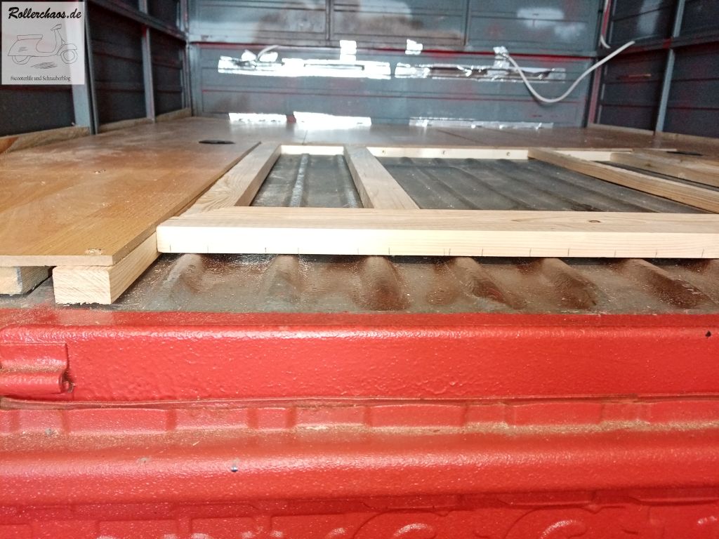

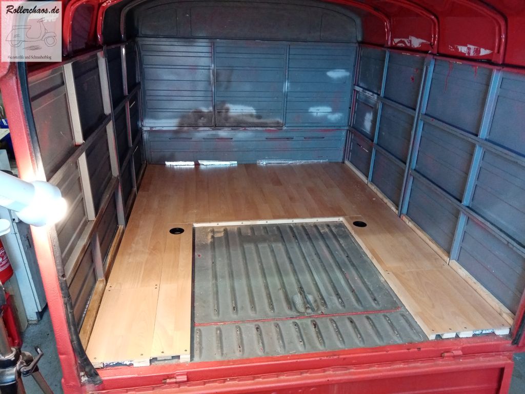

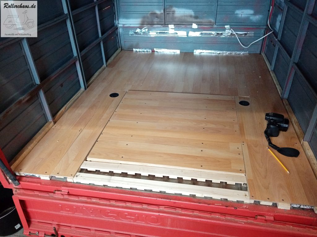

Mein Tagesziel für heute war den Boden fertig zu bekommen. Dazu fehlte eigentlich nicht mehr viel, nur noch die Abdeckung für die Motorklappe und den Abschluss zur Heckklappe bauen. Eigentlich und nur, zwei der gefährlichsten Worte bei solchen Projekte. Aber diesmal hat es geklappt.
Ich war mir bis zuletzt nicht sicher, wie ich den beweglichen Teil bauen soll. Die Laminatplatten längs verlegen haut aufgrund der Position der Streben nicht hin. Aber warum eigentlich nicht quer? Das würde auch den Weiterbau für den Heckabschluss erleichtern.
Bevor ich auf der Unterkonstruktion Laminat verlegen konnte, musste aber die genaue Position des beweglichen Teils feststehen. Dazu brauchte ich die Streben für das Abschlussstück. Diese quer zu verlegen war der logische Weg, allerdings beißt sich das eben mit den Rippen des Pritschenbodens.
Man hätte das natürlich auch per Hand lösen können. Auf die altmodische Art eben, sprich Schlitze sägen und dann mit dem Stechbeitel die Vertiefungen freiräumen. Allerdings wollte ich schon immer mal einen dieser Fein Multimaster Nachbauten kaufen. So ein Ding ist darum heute Morgen in meine Werkzeugsammlung eingezogen und ja, das ist was richtig schickes.
Zwei "gezahnte" Leisten später stand dann der endgültige Platz für den beweglichen Teil und das Ganze konnte mit Laminat belegt werden.

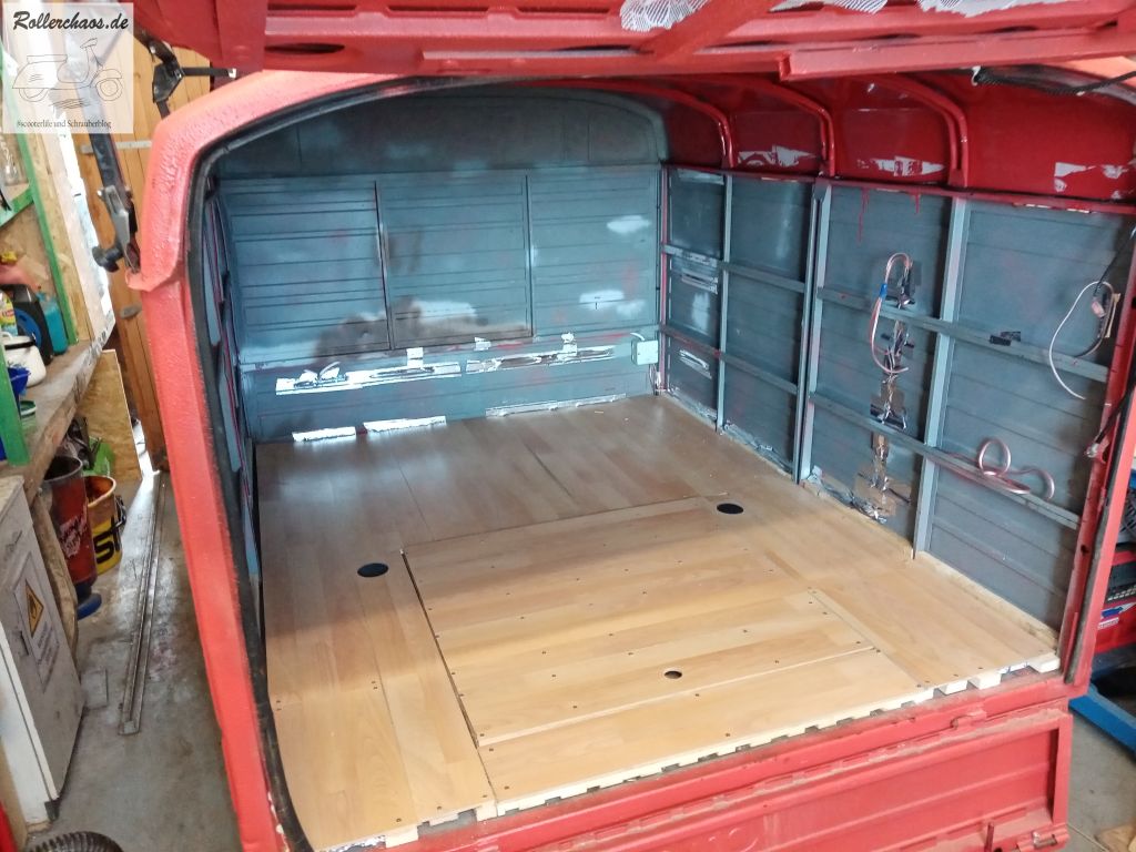

Da die Pritsche gebogen und gestaucht ist, passt bei Luigi leider die Motorhaube nicht mehr richtig. Darum liegt der bewegliche Teil nicht absolut bündig, aber das ist so minimal das es mich nicht stört. Damit kann ich gut leben.
In den beweglichen Bodenteil habe ich dann noch ein Griffloch gebohrt und die Unterseite mit Isolation und Aluband verkleidet. Somit ist auch dieser Bereich einigermaßen isoliert und es krümelt nicht wenn man an den Motor ran muss. Ein Scharnier bekommt die neue Klappe nicht mehr, das wird einfach zum herausnehmen sein.
Nachdem dann noch das letzte Laminat am Boden verlegt war, kann dieser Bauabschnitt als abgeschlossen betrachtet werden. Die Kabel für die neue Elektrik habe ich dann auch noch eingezogen und das Klemmenkästchen montiert. Damit geht es dann beim nächsten Mal weiter.

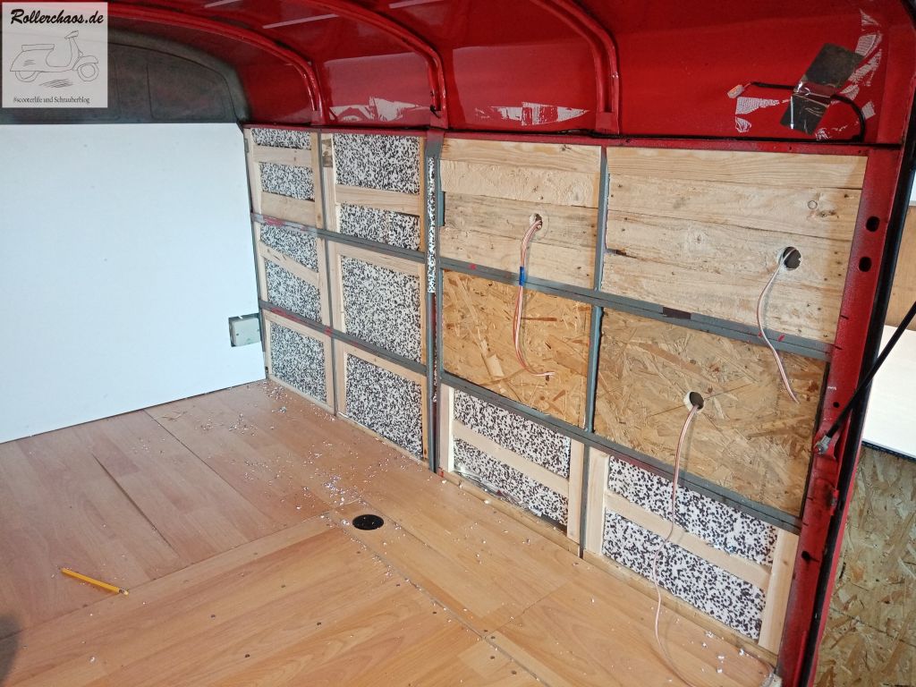

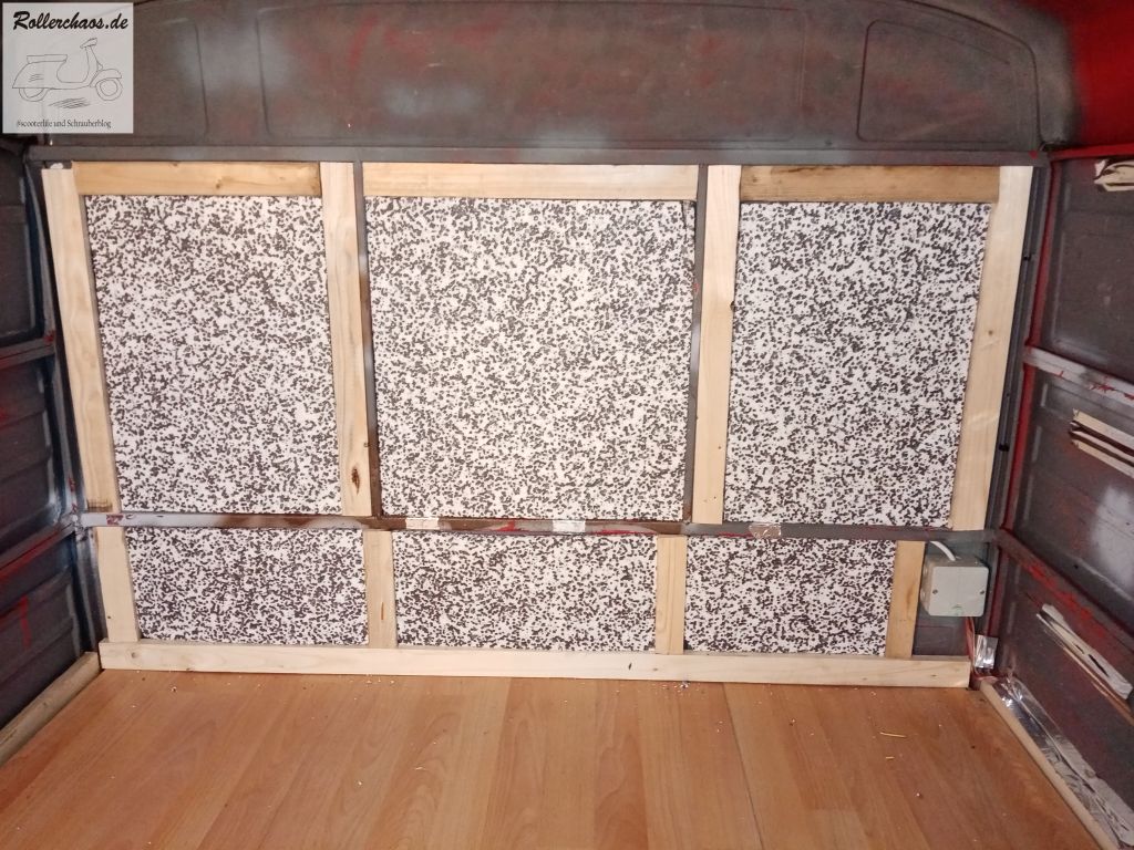

Bereits im Lauf der vergangenen Woche hatte ich die Stirnwand verkleidet. Die Unterkonstruktion besteht aus Latten, die in die Kastenstruktur eingekeilt sind. Dazwischen kommen Styroporplatten als Isolation und danach wird die Verkleidung mit dem Unterbau verschraubt.
Das einzig echte Problem dabei ist, dass der Kasten nicht wirklich rechtwinklig und gleichmäßig ist. Entsprechend kleinteilig ist diese Arbeit, aber es geht doch recht gut.

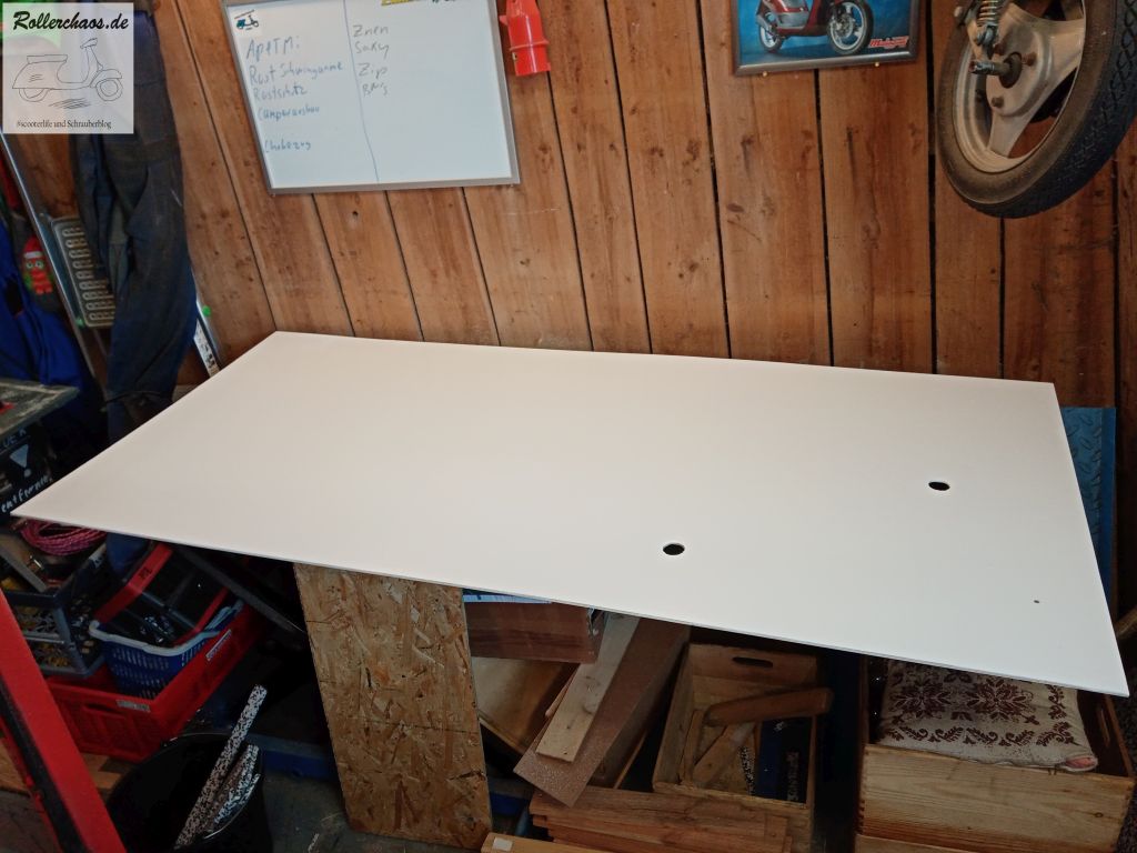

Heute morgen bin ich dann erstmal in den Baumarkt gefahren, noch ein paar Latten holen und die Seitenverkleidungen zuschneiden lassen. Es wäre sicher einfacher, wenn man alle Zuschnitte auf einmal erledigen würde, aber das geht leider nicht, denn jedes neue Teil bestimmt Form und Maße des nachfolgenden. Außerdem kann Tartaruga so endlich beweisen, dass er das kann wofür ich ihn angeschafft habe: Arbeiten.
Angefangen habe ich dann mit dem rechten Seitenteil, denn in dieses mussten zunächst die Löcher für die Kabeldurchführungen gebohrt werden. Hier sollen ja Lampe, Schalter und Ladestation hin. Anschließend habe ich das Teil gestrichen.
Während die Farbe trocknete kam dann die Unterkonstruktion rein. Die teilweise schräg bzw. assymetrisch eingesetzten Querleisten zum verkeilen der senkrechten zeigen auch hier: Der Kasten ist krumm und schief. Entsprechend langwierig war es auch hier, denn jede der Latten hat ein anderes Maß.
Der Vorteil der langen Arbeitszeit ist natürlich, dass zuletzt die Farbe schon trocken genug war um auch diese Seitenwand einzubauen. So langsam ist zu erkennen, wie das Endergebnis aussehen soll. Es macht richtig freue soweit gekommen zu sein.

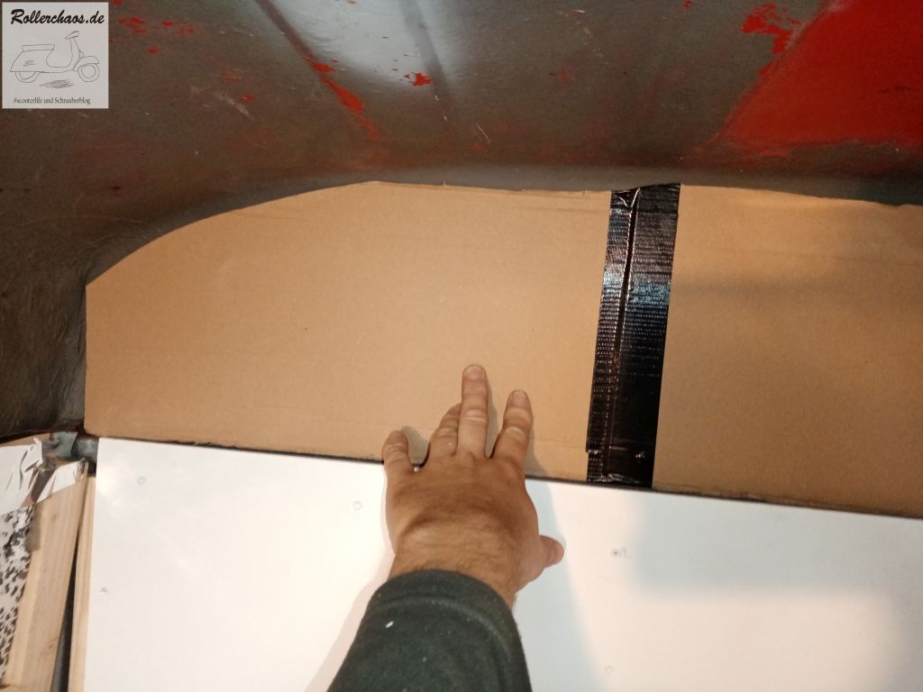

Bevor die eigentliche Verkleidung dran kann, muss aber noch die Verkleidung der oberen Stirnwand gebaut werden.
Diese wird zweiteilig aus noch brauchbaren Resten der alten Seitenverkleidung gebaut. Doch erstmal musste eine Pappschablone gebastelt werden. Perfekt passen muss die Form nicht, da letztlich die Dachverkleidung den Überstand verdecken wird.
In diesem Bereich gibt es auch keine Versteifungsrippen, in die man die Unterkonstruktion einkeilen könnte. Darum sind die Leisten und die Isolation flächig mit der Karosserie verklebt. Das sollte reichen um das Sperrholz zu halten.

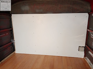

Aus verschiedenen Gründen war es mir in letzter Zeit nicht möglich, wirklich zügig an der Ape weiter zu arbeiten. In den letzten Tagen ging es dann aber doch wieder vorran.
Zunächst ging es darum, die Wandverkleidungen fertig zu machen. Denn diese geben ja die Position der Deckelverkleidung vor.

Somit war es dann auch möglich den letzten großen Bauabschnitt anzugreifen, die Einbaumöbel. Angefangen habe ich mit dem Haltewinkel für den Schubladenturm, der in die hintere rechte Ecke kommen soll. Außerdem habe ich noch die seitlichen Sockelleisten eingebaut.
Als nächstes entstand aus Latten eine Plattform für das Querregal, auf das wieder die bewährten Holzkisten kommen werden.
Diese Plattform habe ich dann noch mit Laminat belegt und mit einer zusätzlichen Stütze eingebaut. Diese Konstruktion ist deutlich leichter aber mindestens genauso stabil wie das alte Regal aus Massivholz. Außerdem wirkt es weniger klotzig.
Da der Schubladenturm auch die Position des Tisches mitbestimmt (die Schubladen sollen ja noch auf gehen) habe ich ihn als nächstes reingestellt. Der Haltewinkel fixiert ihn sicher und das Gummiband verhindert, dass die Schubladen im Fahrbetrieb aufgehen. Viel übersichtlicher Stauraum der wenig wiegt, genau so wollte ich das.
Der Tisch ist ähnlich gebaut wie das Querregal. Eine mit Laminat belegte Plattform aus Latten.
Nach dem Tisch kam dann noch das alte Schubladenelement an seinen neuen Platz. Die grundlegenden Einbauten sind damit drin und es muss eigentlich nur noch geputzt und eingeräumt werden. Vorher muss der Ausbau aber noch gründlich trocknen und auslüften, darum ist jetzt erstmal wieder eine kleine Pause angesagt.

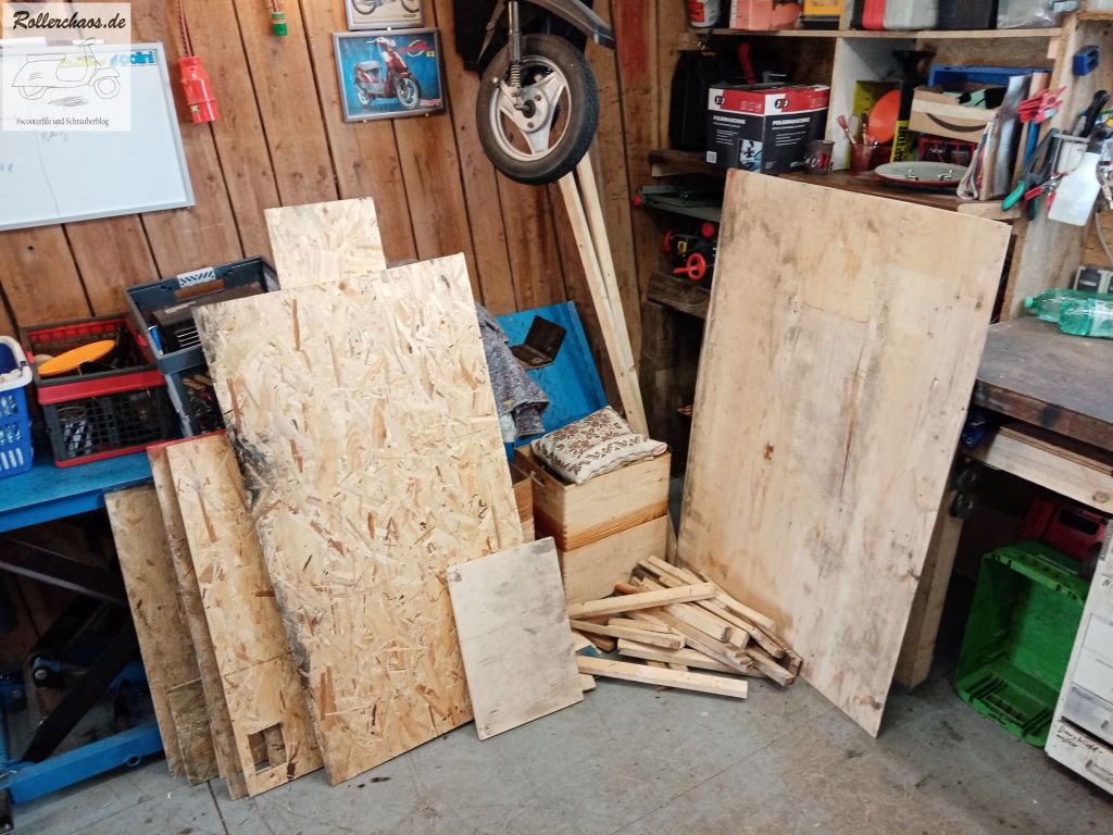

Von der Renovierung ist nicht sonderlich viel Material übrig geblieben. Es war aber immerhin genug, um das Regal neben der Einfahrt zu verbessern. Keine wüsten Haufen mehr, auch ein kleiner Gewinn.
