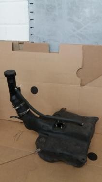

Hi,
beim Slider sitzt ja der 5 liter Tank unter der Sitzbank... Da ich mich in den Slider langsam aber sicher etwas verliebe weil er riesig Spaß macht überlege ich eine etwas krassere Umbaumassnahme.
Und zwar ist meine Überlegung den Tank ins Trittbrett oder vorne an den Rahmen zu verfrachten.
Ich habe da z.B. an einen modifizierten Aprilia Habana Tank gedacht, der sitzt ja im Fußraum, die Frage ist nur, was kann man übernehmen, würde der Tankgeber funktionieren für die Tankanzeige (hängt ja glaube ich nur vom Widerstand ab oder?)
Und kann man einen Tank z.B. zersägen und dann wieder dicht zusammen kleben um ihn an den Rahmen anzupassen?
Und, was ist mit der Benzinbeförderung, beim Slider hängt der Tank ja über dem Vergaser und der Sprit läuft fast von selber runter, bei der Habana sitzt der Tank unter dem Vergaser und der Sprit wird trotzdem zum Vergaser befördert...
Oder gibt es Universaltanks die man nehmen könnte?
Hintergrund wäre, das man sich dann ein Hemfach bauen könnte und der Slider somit deutlich alltagstauglicher wäre und man vielleicht direkt für einen größeren Tank als 5 Liter sorgen könnte...Desweiteren könnte man eine Wartungsklappe einbauen um an Zündkerze und Vergasernadel ran zu kommen, das ist beim Slider einfach extrem beschissen gelöst
Freue mich über konstruktive Vorschläge ob das möglich ist oder nur Spinnerei die vielleicht kaum umsetzbar ist...?
72.JPGs-l1600-1.jpgImage Enlarger

15. Juni 2018 - 22:50
Das ist nicht meiner, hab nur ein Bild aus google verwendet, müsste mir den selber erst zulegen, war aber der erste der mir eingefallen ist der im Fußraum verbaut ist, bekommt man aber schon für 20-30€ bei kleinanzeigen, bei dem gezeigten aber fehlt der Tankgeber, da muß man aufpassen weil die sau teuer sind!
