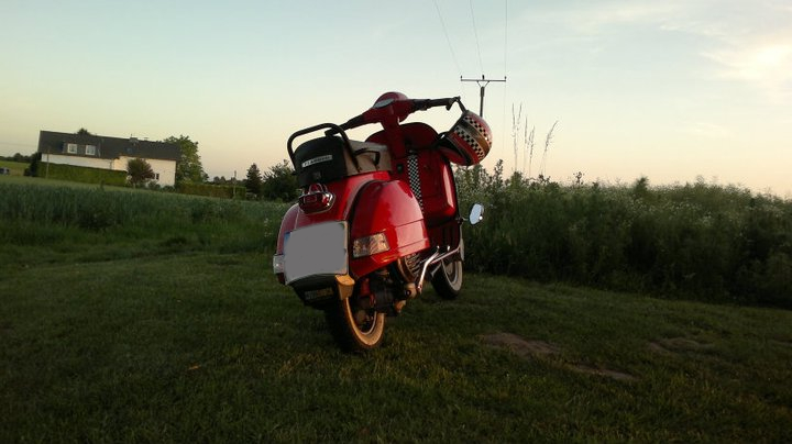

Die Alukiste auf dem Baron ist gut, ich denke das ist die "Dauerlösung" für das Topcaseproblem. Es gibt dabei jedoch einen Nachteil:
Das relativ kleine "eisernes Kreuz" Rücklicht das derzeit montiert ist, leuchtet m.E. unzureichend unter der Box heraus. Zwar sieht man es deutlich, aber man weiß ja auch, wie viele Blindfische am Straßenverkehr teilnehmen. Daher überlege ich, ob es nicht sinnvoll wäre ein anderes Rücklicht zu montieren.
Da sich der Roller vom Thema der "Oldschoolratte" hin zum Tourer entwickelt hat, sind optische Gesichtspunkte erst mal egal.
Wichtig für das neue Rücklicht sind mir:
- gute Sichtbarkeit (also relativ groß)
- LED-Technik
- Rück- und Bremslicht in einem Gehäuse
- 12V (sollte klar sein, aber viele Denken, dass der Haufen eine 6V Elektrik hätte)
Grundsätzlich gefällt mir das Rücklicht der ET2 sehr gut
http://www.ebay.de/i.....5d5231e29b
Es ist schön groß, passt an die Vespalinie und gegen den Chromrand kann man ja was tun. Allerdings gibt es davon m.W. keine LED-Version.
Für die LX gibt es etwas derartiges:
http://www.ebay.de/i.....51c6a2305c
Was meint ihr?
Thema zwei sind die Blinker. Die PX hat eine Wechselstrom-Blinkanlage, ein System das zwar funktioniert aber dazu neigt Birnchen zu fressen. Die Meinungen über die Qualität der verfügbaren LED-Blinker für PXen geht weit auseinaner, ich habe leider keinerleich praktische Erfahrung damit. Hat zufällig jemand Erfahrung mit LED-Blinkern an Wechselstromsystemen?
