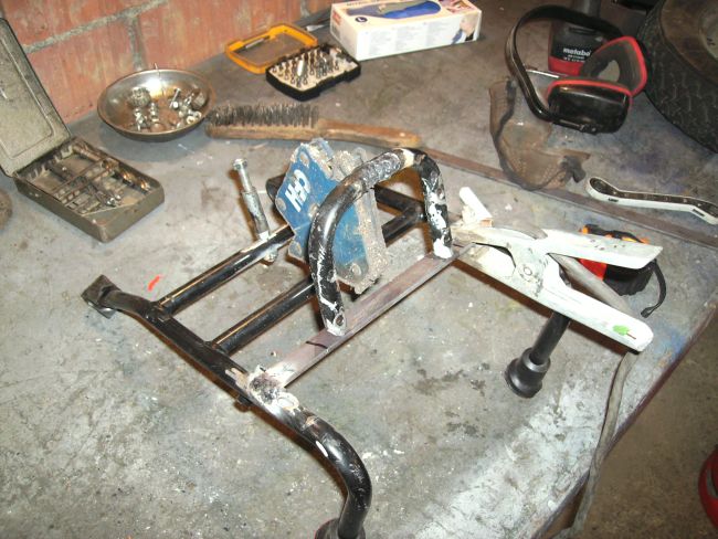

Zunächst einmal musste dazu die Flex kreisen und sich in den Träger fressen. Den Gepäckbügel und die Klappe weg, anschließend ein Flacheisen einschweißen um die nötige Stabilität wieder zu gewährleisten. Insofern eine relativ simple Angelegenheit.

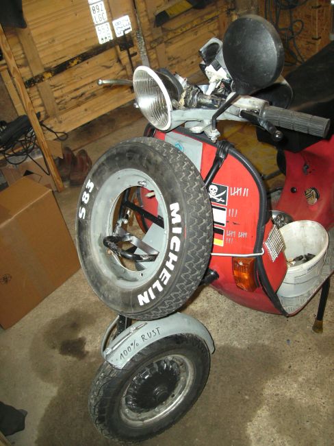

Anschließend kam der Bügel, in der Breite erheblich reduziert, wieder an seinen angestammten Platz zurück. Kenner wissen vermutlich schon was es werden soll.
Richtig, ein Nachbau des frontmontierten Reserveradhalters der Allstate-Vespalizenzbauten. Die Optik ist für mich einfach ein knaller, auch wenn ich jetzt schon weiß, dass sie viele Gralshüter auf den Vespatreffen des bevorstehenden Sommers nach Fackeln und Mistgabeln greifen lassen wird. Natürlich muss der Träger noch lackiert werden, aber dazu ist es momentan einfach zu kalt.

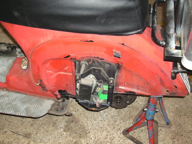

Somit bleibt die verwaiste Aufnahme für das Reserverad am Roller zurück. Hier kommt eine Idee zum Einsatz, die so neu nicht ist und schon von vielen PX-Fahrern umgesetzt wurde.

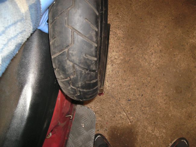

Eine kleine Munitionskiste soll hier als Werkzeugkasten und Stauplatz für einen Ersatzschlauch dienen. Leider sind die Seitenhauben des Rollers zur Zeit außer Haus bei einer befreundeten Künstlerin. Daher konnte ich nicht testen ob meine Kiste unter die Haube passt. Der Breitenvergleich mit dem Reifen macht jedoch Hoffnung.
Das sollte eigentlich problemlos passen.
