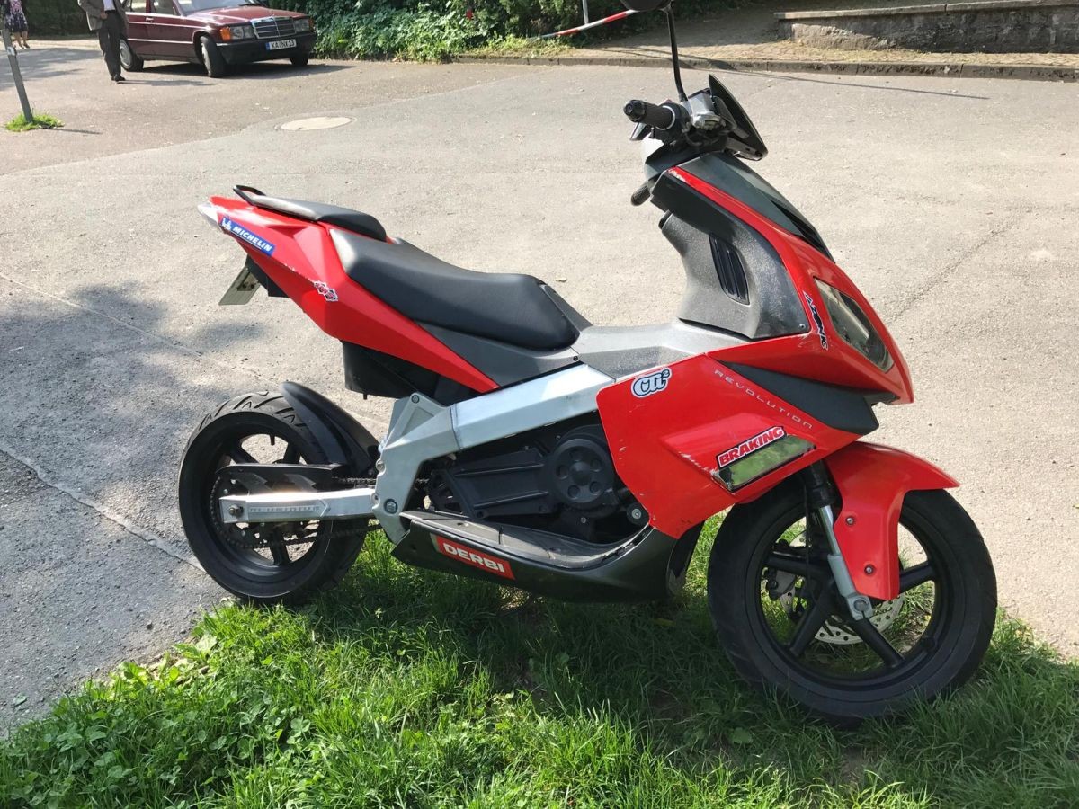

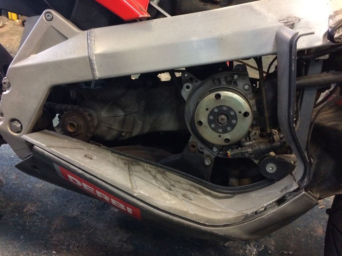

seit 2 Jahren hab ich den Roller für mich gesucht, 5 mal Such Anfragen inseriert... nichts, oder die Roller waren sofort weg.
Das blöde ist,manchmal findet man welche in relativ gutem Zustand ab 600€, Bastelroller liegen aber trotzdem stabil bei 500€, was ich dann einfach nicht einsehe.
Jetzt ergab sich die Möglichkeit einen für kleines Geld zu kaufen und das auch noch keine 10 km von mir Zuhause weg.Also hingefahren, schwer ernüchtert gewesen, der Zustand ist sagen wir es mal so "katastrophal". Man findet fast kein Verkleidungsteil das nicht beschädigt ist, selbst der Tacho hat einen kleinen Bruch. Der Auspuff ist undicht, ich könnte hier ewig weiter schreiben.
ABER, er läuft, er ist preislich so attraktiv das ich zugeschlagen habe.
Plan ist, nach und nach die Verkleidungsteile zu kaufen, teilweise gibt es manche Teile relativ günstig neu, andere werde ich mir über die Zeit gebraucht suchen müssen. Der Auspuff ist ein Problem, das Neuteil kostet 720€, man findet gebraucht einfach gar nichts. Hier werde ich Geduld an den tag legen müssen oder schauen das ich den aktuellen schweißen lasse.
Bevor ich den Roller aber wirklich in meinem Stil komplett aufbaue, werde ich ihn ein paar Tage wenn nicht Wochen in dem aktuellen zustand einfach nur fahren um zu sehen ob die Marzocchi Upside Down Ölgabel wirklich so viel besser ist, das war ja der Hauptgrund warum ich meine geliebte Derbi überhaupt verkauft habe, die verfluchte Fettpressen Gabel, wenn das Fahrwerk wirklich richtig gut ist baue ich den Roller wirklich als mein Meisterwerk auf und werde ihn als Alltagsroller benutzen!
Ob er legal bleibt oder ein 70er Einzug findet entscheide ich später...
Auf jeden Fall freue ich mich auf der einen Seite echt riesig endlich einen Revolution zu besitzen, auf der anderen Seite graut es mir etwas vor der Arbeit, aber egal solange ich mir keinen Druck mache kann ich den gemütlich in ein Schmuckstück verwandeln!
Updates folgen wie gewohnt, vorraussichtlich ab Januar...
p.s. lasste euch von den Bildern nicht blenden, das ist wie finde den Fehler je länger man schaut.. und live 10 mal schlimmer ^^

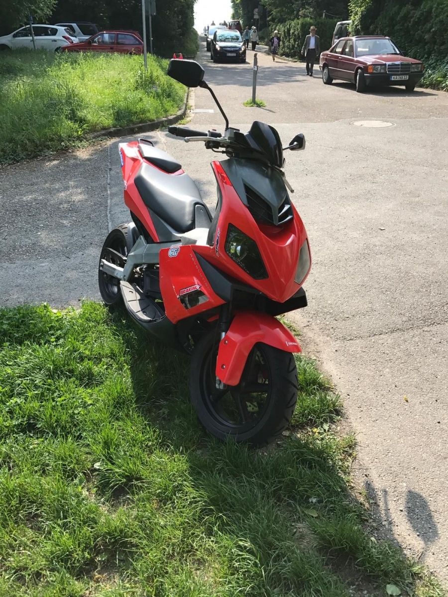

Heute war ich endlich mein neues Projekt abholen.
Es werden zur Zeit genau 3 Stück davon bei ebay-kleinanzeigen angeboten, von 800-2000€, die Kisten sind ziemlich selten geworden.
Ich habe meinen für wirklich kleines Geld geschossen, hatte ihn schon im November anbezahlt, aber erst jetzt Zeit gefunden ihn abzuholen, obwohl er nur 10 km weit weg steht.
Er hat Papiere (25er), er läuft, wenn auch echt beschissen und die Verkleidung ist teilweise direkt für den Schrott.
Aber, der Rahmen, Gabel, etc ist in sehr gutem Zustand, die Reifen sind fast neu, er bremst, Elektrik geht, also als Basis wirklich gut, wenn auch teuer, für jeden anderen Roller hätte ich das Geld nicht hingelegt.
Als erstes werde ich, sobald ich endlich mal diese Grippe überstanden habe mir ein genaueres Bild machen vom Roller.Vorne weg, zum schrauben ist das wohl der Albtraum schlechthin, der Vergaser z.B. sitzt zwischen den Knien, um den choke zu tauschen oder die Nadel zu verstellen muss die Verkleidung weg. Das Teil wird mich Nerven kosten, soviel ist sicher.
Der Plan ist, erst mal schauen warum er untenrum extrem schlecht läuft, ab Halbgas fährt er relativ normal bis echt gut.Kann von Zündung bis zu defektem Choke so einiges sein.Sobald er sauber läuft, baue ich einen Distanzring ein und besorge mir 45er Papiere.
Dann werde ich nach und nach Verkleidungsteile teilweise neu, teilweise gebraucht kaufen, was sich eben ergibt.
Die erste Fahrt hat mir immerhin heute schon gezeigt, das die Gabel vorne eine andere Liga als bei meiner damaligen Derbi (Fettpresse) ist, es geht schon in die von mir gewünschte Richtung.Der hintere Dämpfer ist mir leider eine Spur zu straff, aber da werde ich nichts machen können ausser mich extrem fett zu fressen, weil es für das Model nur diesen einen Dämpfer gibt.
Die Sitzbank passt mir überhaupt nicht, hier sehe ich ein etwas größeres Problem, ich sitze automatisch auf dem untertrennten Teil, was extre unangenehm ist, mal sehen was sich hier basteln lässt.
Extrem uncool ist, das der Roller keinen Kickstarter hat, das könnte mit einem 70er Zylinder spannend werden...
Aber, ich freue mich auf das Projekt, hab wirklich lange nach einem Revolution gesucht und gerade die Heckansicht ist bei dem Roller wirklich brutal...

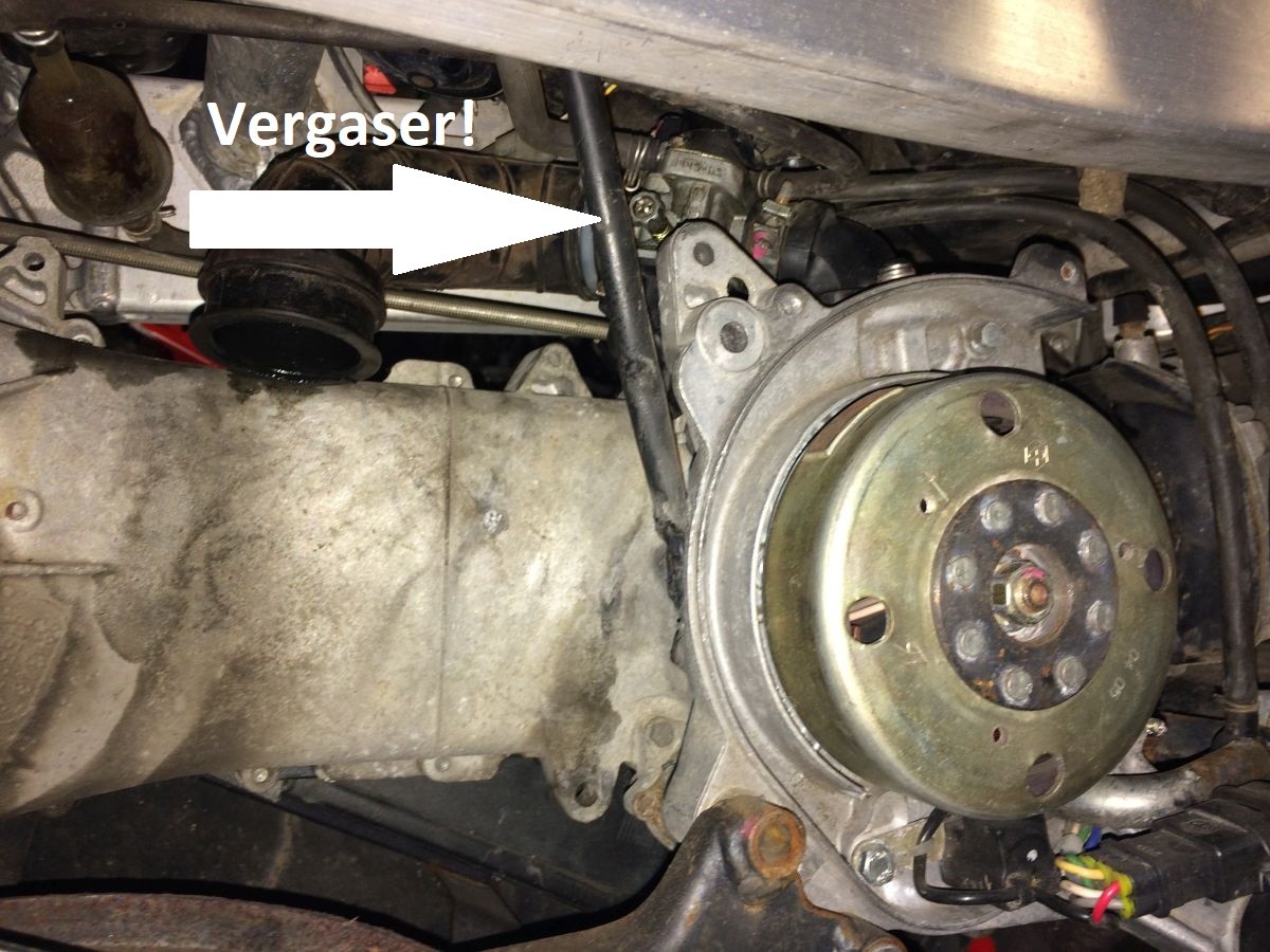

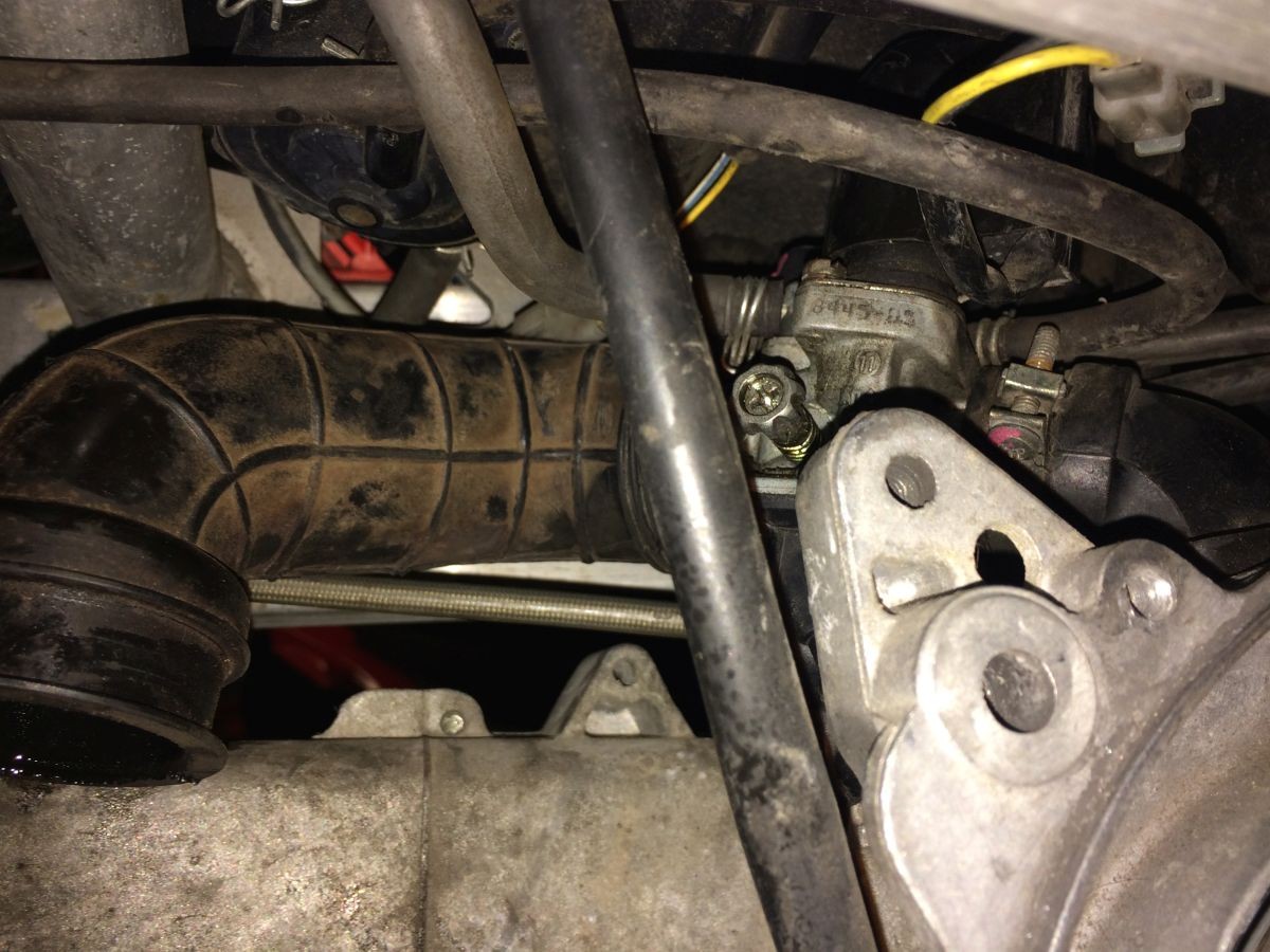

Dann dachte ich mir, ok, schau ich mir mal die Bedüsung vom Vergaser an, dazu muss man aber eigentlich und das ist jetzt kein Scherz, den Tank ausbauen, man kommt sonst nicht an den Vergaser ran. Ich habe dann mit viel Gewalt und trickserei den Vergaser aus dem Stutzen geschraubt, Benzinschauch entfernt, etc pp
2.jpgImage Enlarger3.jpgImage Enlarger

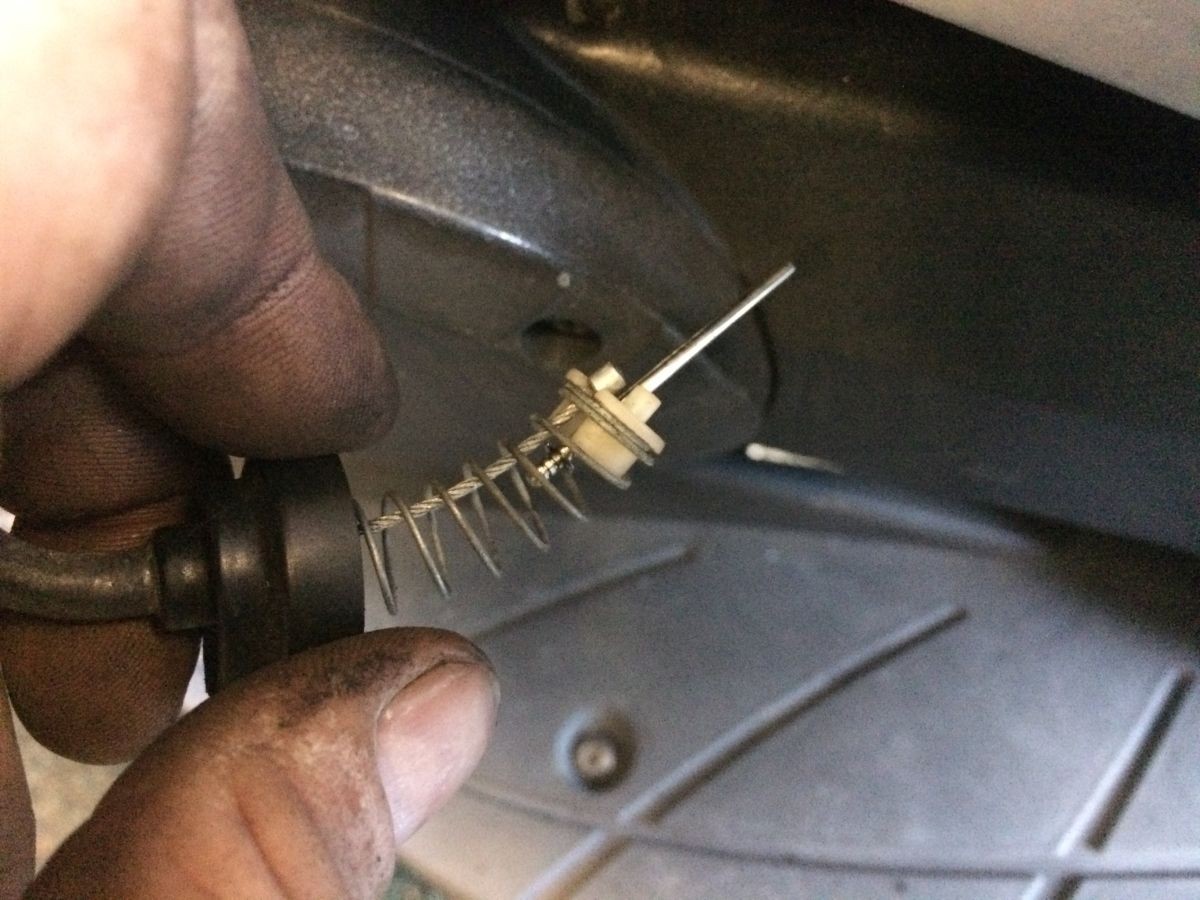

Als ich den Schieber entfernt hatte (dazu musste ich den Vergaser seitlich drehen und zwischen Rahmen und Tank einen Schraubenzieher durch stecken) fiel mir auf, das die Nadel falsch montiert war.
4.jpgImage Enlarger
Ich habe mich dann riesig gefreut den Fehler gefunden zu haben, leider hat es mich über 1 Std gebraucht, den Schieber wieder einzusetzen da man wirklich null Platz hat, man sieht nichts, stößt überall an, abartig. Auch den Luftfilter zu montieren ist eine Kunst, die kaum klappt ohne das man sich die Finger einschneidet, einklemmt...
