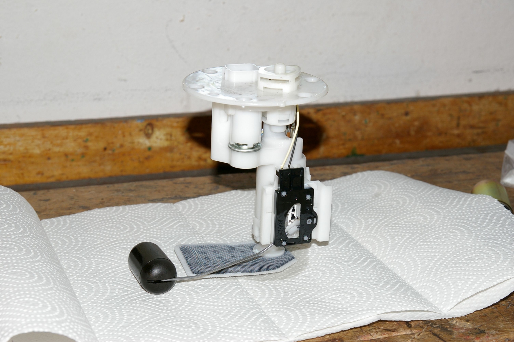

So sieht die Benzinpumpenbaugruppe aus. Der Kraftstofffilter war komplett sauber. Die Benzinpumpe ist von unten in das weiße Gehäuse gesteckt und elektrisch mit Flachsteckern angebunden. Der Tausch ist kinderleicht. Ich weiß nicht warum Yamaha dafür 500€ verlangt.

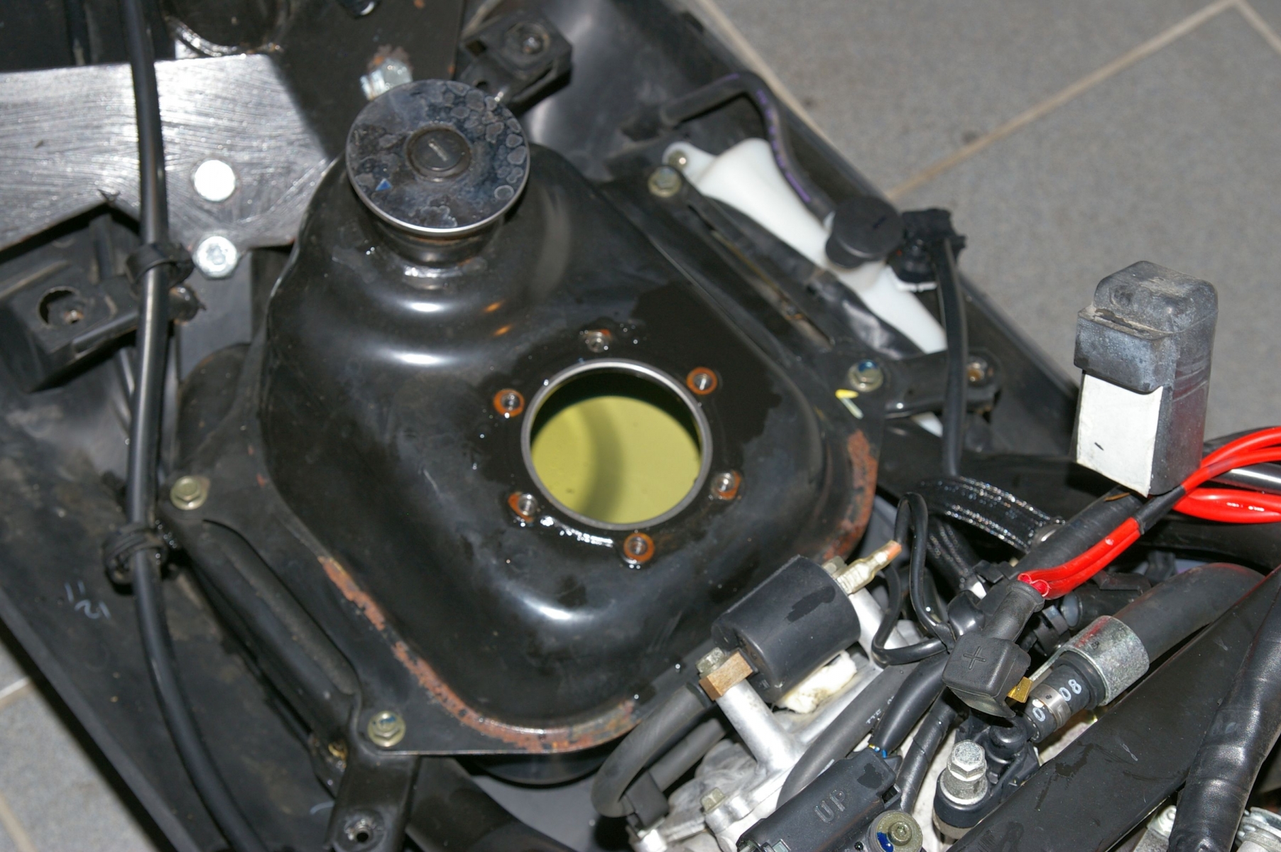

Benzinpumpe2.JPGImage EnlargerWie man sieht, ist der Tank komplett sauber und rostfrei. So soll das sein. Darum muss ich mir keine Sorgen machen.

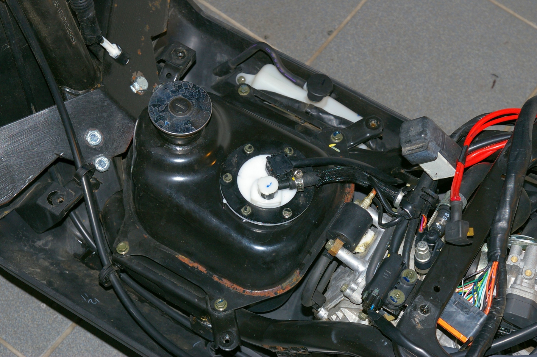

Benzinpumpe3.JPGImage EnlargerUnd alles ist wieder an Ort und Stelle.

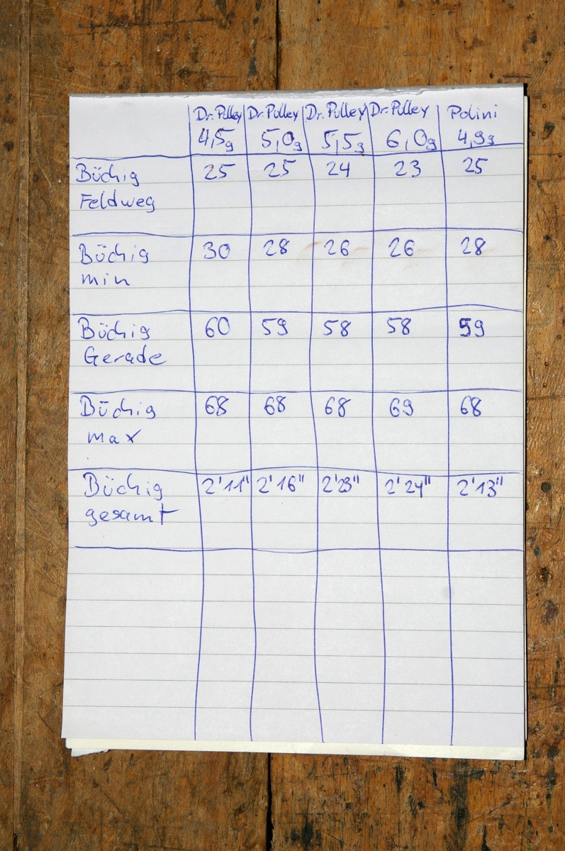

Nun bin ich also 5 Testläufe gefahren, mit gemischtem Streckenprofil, mit den 5 verschiedenen Fliehgewichten:VarioAbstimmen.JPGImage Enlarger
Messung 1 (Büchig Feldweg) gibt die Geschwindigkeit beim Start am Berg an.
Messung 2 (Büchig min.) gibt die Mindestgeschwindigkeit bei der Berganfahrt an.
Messung 3 (Büchig Gerade) gibt die gemittelte Höchstgeschwindigkeit bei Hin- und Rückfahrt auf einer Geraden an. Hin- und Rückfahrt wurden berücksichtigt, um die Windverhältnisse auszuschließen.
Messung 3 (Büchig max.) gibt die Höchstgeschwindigkeit bei der Bergabfahrt an (Drehzahlbegrenzer).
Messung 4 (Büchig gesamt) gibt die Zeit an, welche der Roller den kompletten Berg hoch braucht.
Zur Erklärung: Das Büchig ist der Haus und Hof Berg von Ostheim. Wer schon zum Rollertreffen hier war, wird das wissen.
Wie man aus der Tabelle ersehen kann, hätte ich mir noch 4,0g Gewichte besorgen sollen. Ich glaube aber nicht, dass diese besser als die 4,5g Fliehgewichte abgeschnitten hätten.
Auch ist zu sehen, dass die Dr. Pulley Gleitrollen bei einem Fuffi mit Tuningvario keinen Geschwindigkeitsvorteil gegenüber "normalen" Fliehgewichten, z.B. hier die von Polini, bringen. Laut Berichten im Netz sollen sie vor allem Vorteile in originalen Varios und bei höheren Hubraumklassen bringen.

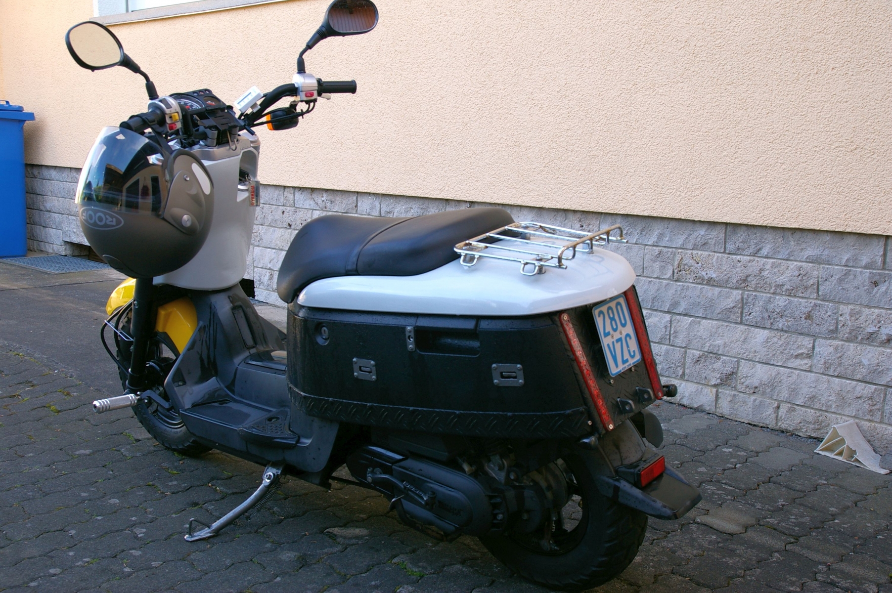

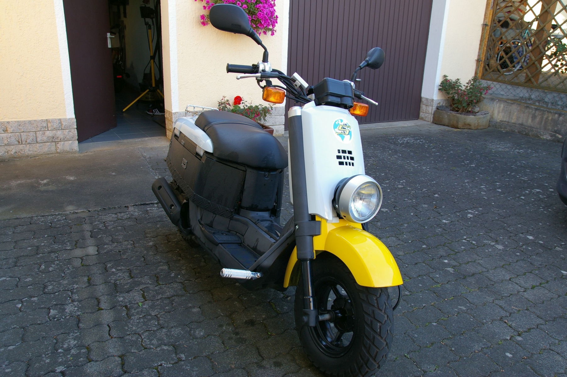

Gewaschen ist er nun auch:Ersatzfahrzeug1.JPGImage EnlargerDurch die Seitenverkleidungen und die Rücklichtbaugruppe vom GlobetRoller sieht der Giggle jetzt etwas "gestückelt" aus. Aber das ist mir egal. Hauptsache ich kann Fahren!
Ersatzfahrzeug2.JPGImage EnlargerDie Seitenverkleidungen stehen vorne in der Mitte etwas ab. Das liegt an der Verlängerung mit dem Alublech. Das kann ich nicht ändern. Damit nicht zu viel Wasser eindringt, werde ich dort noch schwarzes Klebeband anbringen. Fest angebracht ist aber alles! Also keine Angst. Das ist nur ein Schönheitsfehler.
