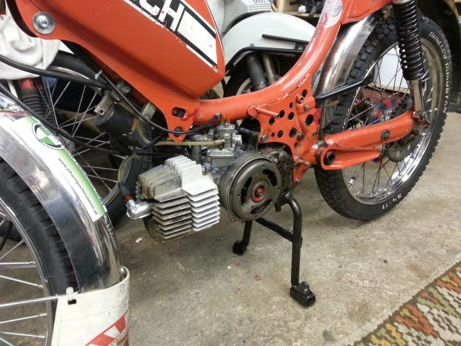

Der eine war ich, und ja der Zylinder ist was Spezielles (deutsche Ausführung für Motortype ZA25), da eben die Drosselversion für 25km/h.
In den Niederlanden bekommst du völlig problemlos den, auch in Österreich und Deutschland, lieferbaren 40km/h Zylinder. Entweder als 1:1 Nachguss des Originalteils (von Airsal) oder aus altem Lagerbestand. 25km/h Zylinder (die es nur für Deutschland gab) sind Unobtainium. Die Dinger werden seit den 90er Jahren nicht mehr produziert und sind vergriffen, wer noch einen hat gibt ihn mit ziemlicher Sicherheit nicht her bzw. nur für entsprechendes Geld.
Äußerlich sehen die Zylinder gleich aus, auch die Markung ab Werk ist gleich. Man muss die Steuerzeiten messen um zu wissen was es ist. Aber die Sache ist seit Jahren erledigt, meine X30 (eigentlich eine DE Mofa-Ausführung) ist mit dem Airsalzylinder und dem passenden Vergaser zum Moped aufgerüstet und als solches typisiert. Ist eh besser, jetzt darf das Ding mit 40 rumstinken statt nur mit 25 😉
Nur der Vollständigkeit halber: Das auf dem Foto ist der Nachguss von Airsal, kombiniert mit originalem Kopf.. Optisch ist der Puchzylinder gleich, das sagt nichts aus.
