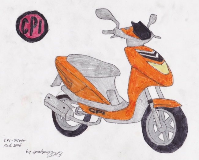

Speedguru hat ein neues Opfer:
einen 2006er CPI Oliver (ok, der liegt schon länger in der Hölle rum, aber jetzt geht es langsam vorwärts mit der Karre) mit Motorschaden nach Ölpumpendefekt und einem ziemlichen Stylingproblem (die Karre ist total durchgewanzt)
Was jetzt gemacht werden soll:
Technik:
Ölpumpe raus (schon erledigt) und neuer Zylinder drauf, dann sollte der Haufen wieder rennen, außerdem ein bisschen den total verwilderten Kabelbaum sortieren und den Elektrostarter wieder zur Mitarbeit überreden
der vordere Kotflügel fehlt, dafür muss Ersatz her, außerdem ist das hintere Federbein total vergammelt, ob ich das noch retten kann muss sich zeigen
Optik:
Karosserieschäden beseitigen, sauber machen und neue Farbe
Bei der Farbe bin ich mich noch nicht so arg sicher, aber ich denke es wird ein schreiendes Orange. Die Konzeptzeichnung macht deutlich, wohin die Reise gehen soll. Originallook in Schreifarbe (ähnlich wie bei meinem Zip, nur diesmal ohne Mehrleistung).
Meinungen? Änderungswünsche? Kritik? immer nur her damit ...
4. November 2013 - 10:00
Wenn Du eh schon neu lackierst --> Irgendwo müsste eigentlich noch der Schriftzug "Speedguru" drauf. Die Farbe (orange) könnte ruhig noch greller sein.
4. November 2013 - 21:41
Ne, Namen brauch man keinen drauf schreiben (gibt schon genug hater und außerdem werd ich den Haufen sicher eh bald wieder verkloppen).
Farbe ist Ral-Reinorange geplant, also das was die Müllabfuhr spazieren fährt.

9. November 2013 - 22:54
derzeit fährt der Roller so schnell du schieben kannst ;)
grundsätzlich sind die CPI-Karren robust aber nicht sonderlich schön (ähnlich wie beim Kymco, solide Bauerntechnik mit halbwegs brauchbarer Verarbeitung), das Fahrverhalten des Oliver ist ok aber nicht so sportlich wie er aussieht
schön sind der (serienmäßige) V2A-Topf und der Minarelli-Lizenzmotor mit div. Detailverbesserungen (12mm KoBo, breiterer Zylinderfuß, breitere Dichtfläche am linken SiRi)
meiner ist halt optisch und technisch mausetot, ich muss mal ein paar Fotos vom Istzustand machen, eigentlich hätt ich den Haufen an Haloween vor die Tür stellen sollen, das Teil verschreckt JEDEN Geist [Bild kann nicht gefunden werden]
Perlmutt mit Karminrot ist ne fiese Kombo, aber wohl nix für den Roller, das Teil wollte ich eigentlich eher agressiv haben (soll evtl. vor dem verkauf auch auf ne Customshow)

11. November 2013 - 16:22
naja, das Ding kriegt keine Mehrleistung, dafür hab ich ja den Zip ;)
Leistung wird gefahren, Optik kann man anschaun
